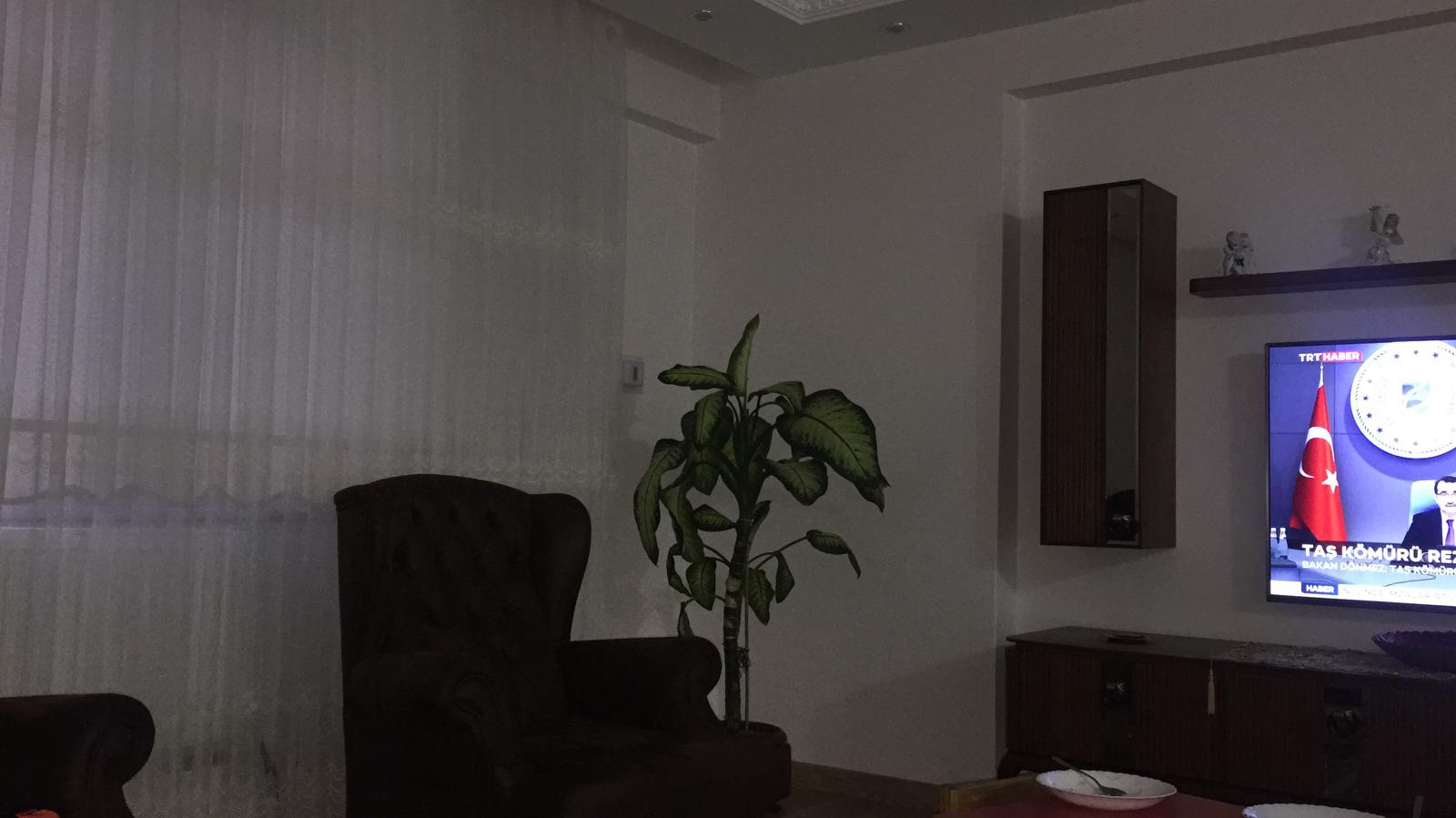

Üstadım ben sizin tavsiyelerinize uyarak termostatı koridora alacağım bakalım, salınım cephe duvarı ve pencere yanında olduğundan mı yapıyor ?
gorus bildirirseniz sevinirim.
başkan orda hiç olmaz o iş hakkaten cok kotu bır yer hem cama hem tv ye vs cok yakın
al koridora bencede :)
kalorifer peteğinin bile dibinde :)

:) belkide bundan dolayı cok dalgalanıyo he mi
Bu mesajda bahsedilenler: @Apexmaster
Orijinalden alıntı: huzey
e sencede mantıklı değilmi hemen peteğin üstünde termostat ısınan hava direk onla buluşuyor :))
