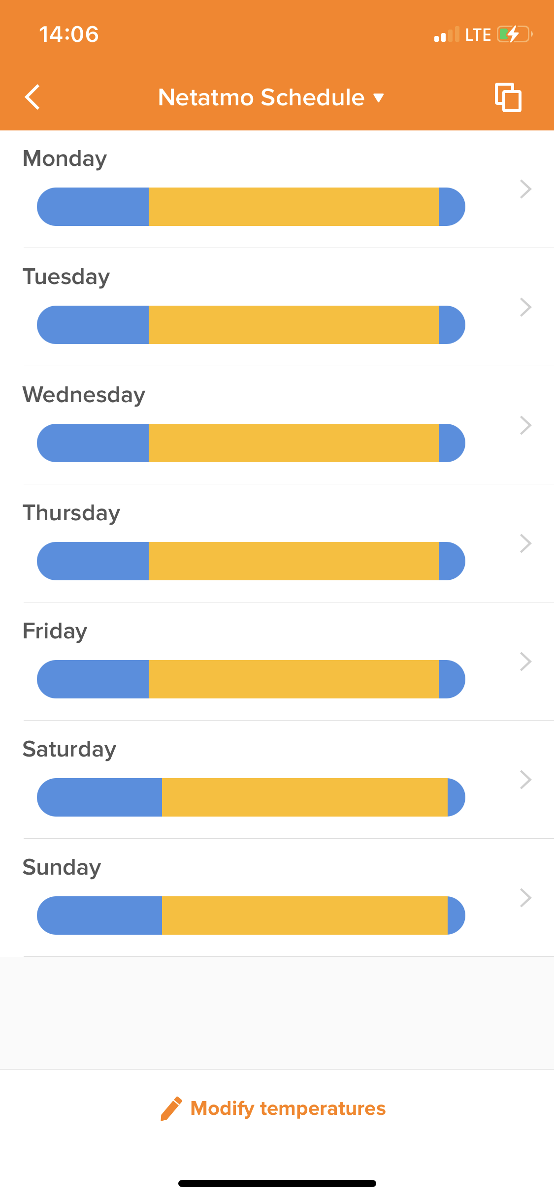

Ben de dün startı verdim. Sizinki kadar stabil değil şu anda. Muhtemelen uygulamadaki ayarları da daha cözmem lazim. Örneğin sabit isi icin ekteki gibi program yaptim, dogru yerden mi yaptim emin degilim. Ögrenme acik mi degil mi acmali miyim bir suru soru var kafamda. 1 hafta inceleyip tekrar yazacağım son durumu buraya.
Doğru yerden yapmışsın hocam öğrenme için ekstra bi yeri açman gerekmiyor ama şu var öğrenme sabit değerde çok çok geç oluyor 1 ay bekledim olmadı. Eğer imkanın varsa sabah akşam farklı değerler koy ki 0.5 lik iniş çıkışlarla 10 güne öğrensin

Hello, we checked again your product with an engineer and the problem you have is because the night temperature you choose is too close to the day temperature (which is not necessary and wastes energy). The Thermostat needs to see good temperature differences several times a week to determine the heating characteristics of your home. You should plan on an ECO mode at night with at least 2 or 3 degrees less than your COMFORT mode during the day. You should read the link I already shared with you:https://helpcenter.netatmo.com/en-us/smart-thermostat/heating-regulation/why-does-my-thermostat-remain-in-hysteresis-mode-even-when-i-try-to-activate-the-advanced-heating-algorithm-pid
Have a nice day

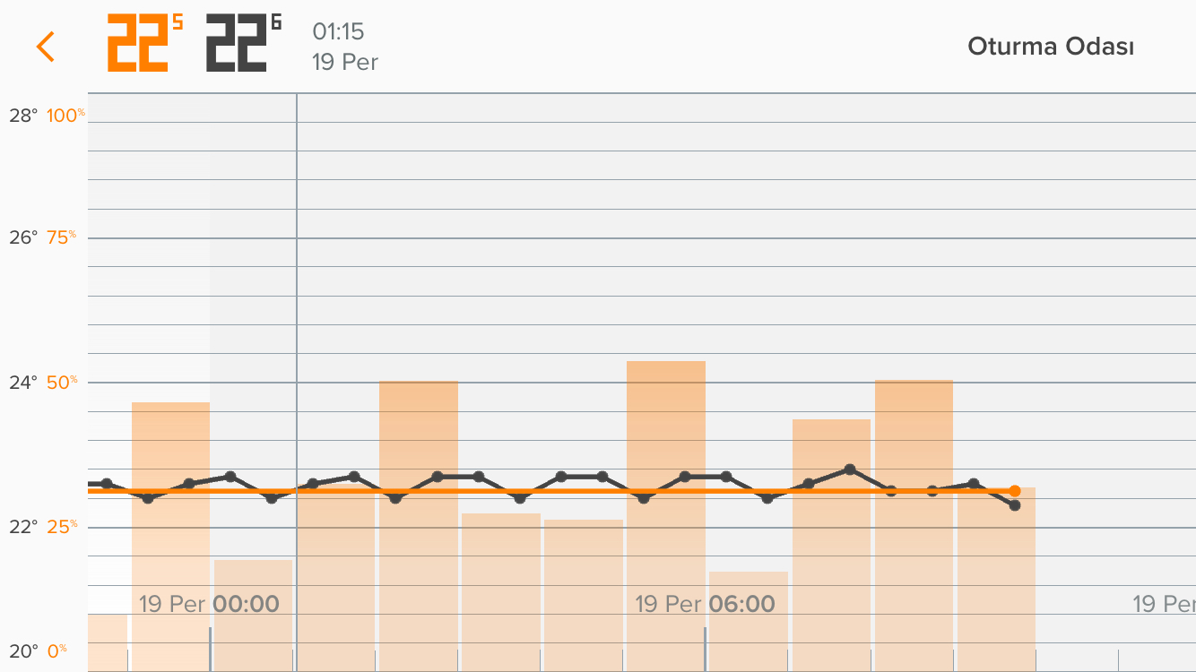

Arkadaşlar affınıza sığınaraktan gönderdiğiniz grafiklerden kabaca 24 saatte kombinizin kaç saat çalıştıklarını hesapladım. Ya bu grafikler yanma süresini yanlış gösteriyor ya da sizler gerçekten ciddi doğalgaz faturaları ödüyorsunuz.
Mesela @huzey dostum senin kombin bir tam günün tam 3de 1inde sürekli yanmış. Bu inanılmaz bir süre. Üstelik de set değerin 22.5 gibi çok yuksek bir değer değilken. Hangi şehirde ikamet ediyorsun bilmiyorum ama dış sıcaklığın yüksek olduğu bir şehir olmalı aklıma başka bir şey gelmiyor :)
@kayıboyu11 ve @DarkLea arkadaşlarımızınki de, Kayıboyu İstanbul diye hatırlıyorum, Dark LEA da Kocaeliymiş. Dünkü sıcaklığa göre bana yine sarfiyat fazla geldi açıkçası.
Bu grafiklerde bir sıkıntı var bence.
Huzey:
Set: 22.5
Yanma Süresi: 8 saat
Kayıboyu
Set: 24
Yanma Süresi: 4,2 saat
Dark Lea
Set: 25
Yanma Süresi: 4 saat
Bu mesajda bahsedilenler: @DarkLea , @kayıboyu11 , @huzey

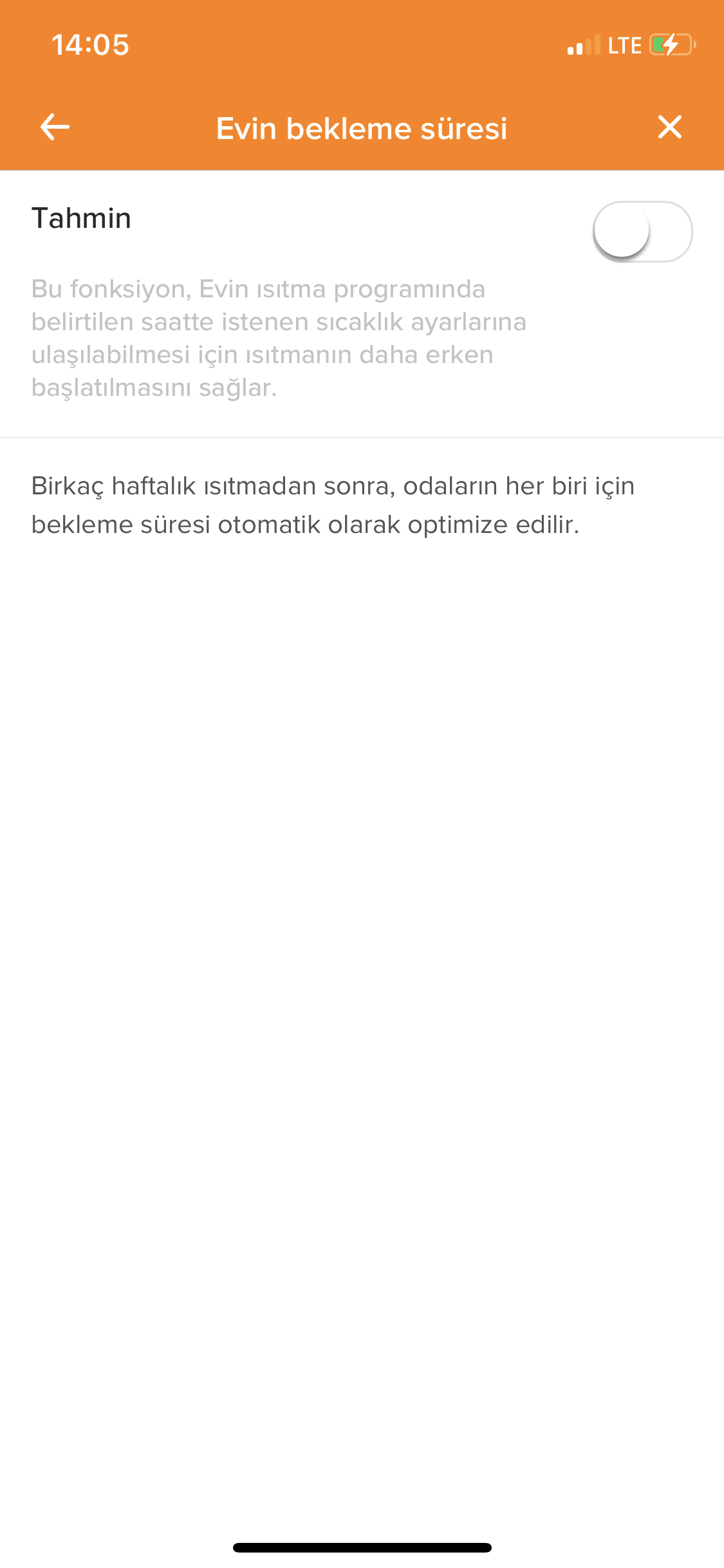

Ben haftalik programı asagidaki gibi degistiriyorum ogrenme suresine yardimci olsun diye. Bu arada surada bir ayar var bu acik mi kapali mi olmali?
Süreler aldatır hocam, 17 sinde baktım 10 günlük toplam tüketimim 36 metreküp idi içinde ciddi miktarda sıcak su tüketimi olduğunu blirteyim
İl Eskişehir iklim İstanbul dan birazdaha serttir kanımca
Yanma süreleri kazan ısısına görede değişir ki benim kazan dhs ile dış sıcaklığa göre sürekli iner çıkar 55 e kadar

Anladım hocam, o zaman grafikte 1 saat içinde %100 gördüğümüz, gerçekte 1 saat boyunca yandı demek olmuyor. Aslında onu demek istiyorlar ama olmuyor demek ki :)
