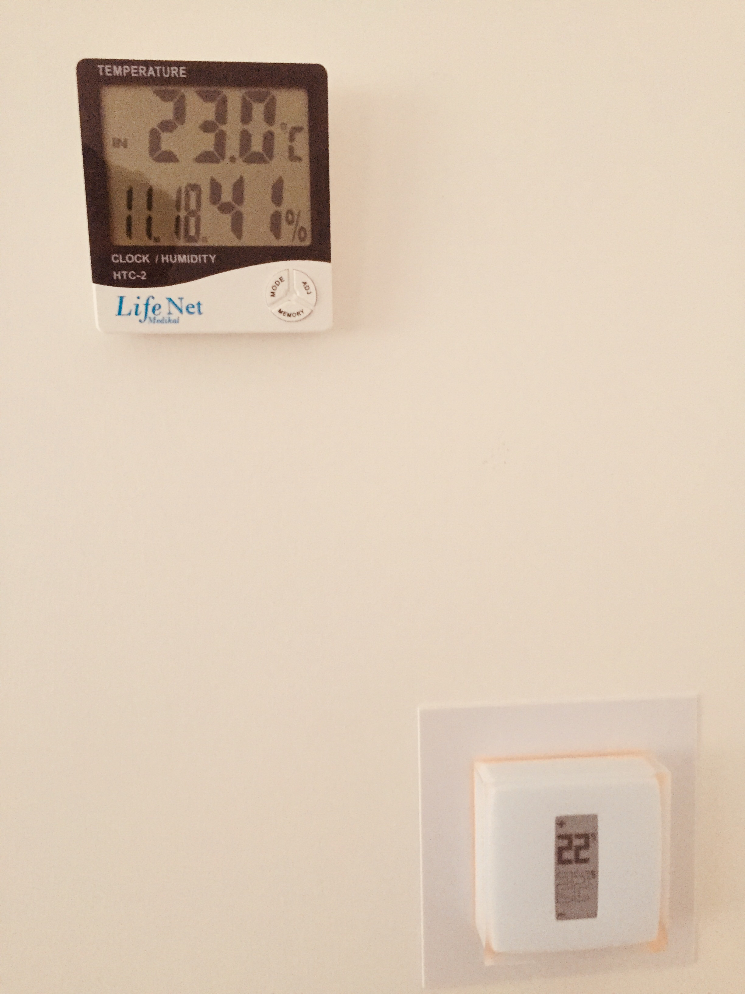

Orijinalden alıntı: huzey
Isınan hava yukarı çıktığı için üsttekinin daha yüksek göstermesi normal.
20 cm farkeder mi bu kadar?
Bu mesajda bahsedilenler: @erolalper
edebilir hocam aynı cihazlardan bendede var ustteki zaten 0,2 fazla olcuyor yan yanayken
