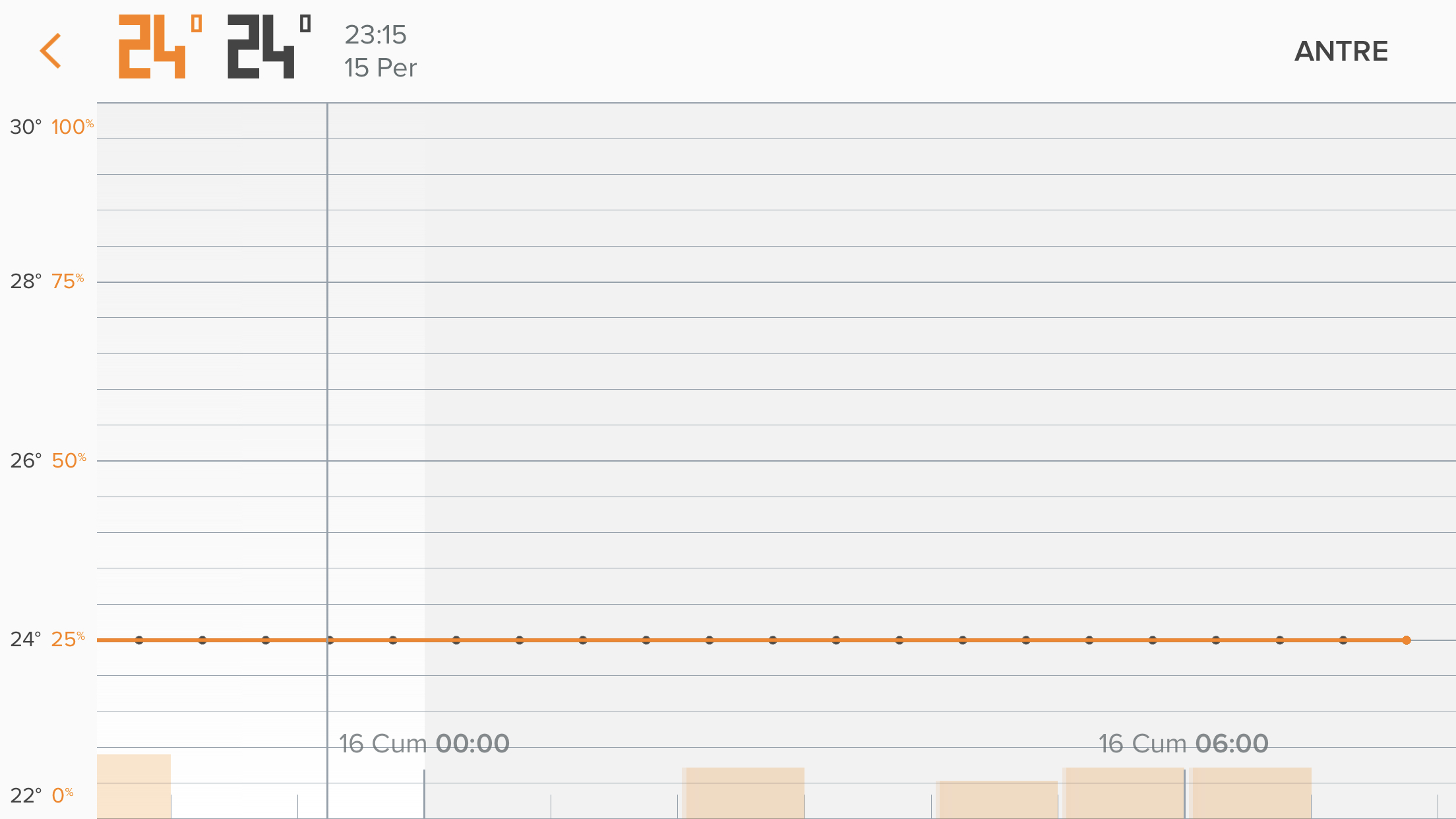

Benimki dün gece hafiften başlamış seti sabit tutmak için, sabahları 5 dereceye kadar düşüyor buralar
Alt üst milim kıpırdatmıyor maşallah
