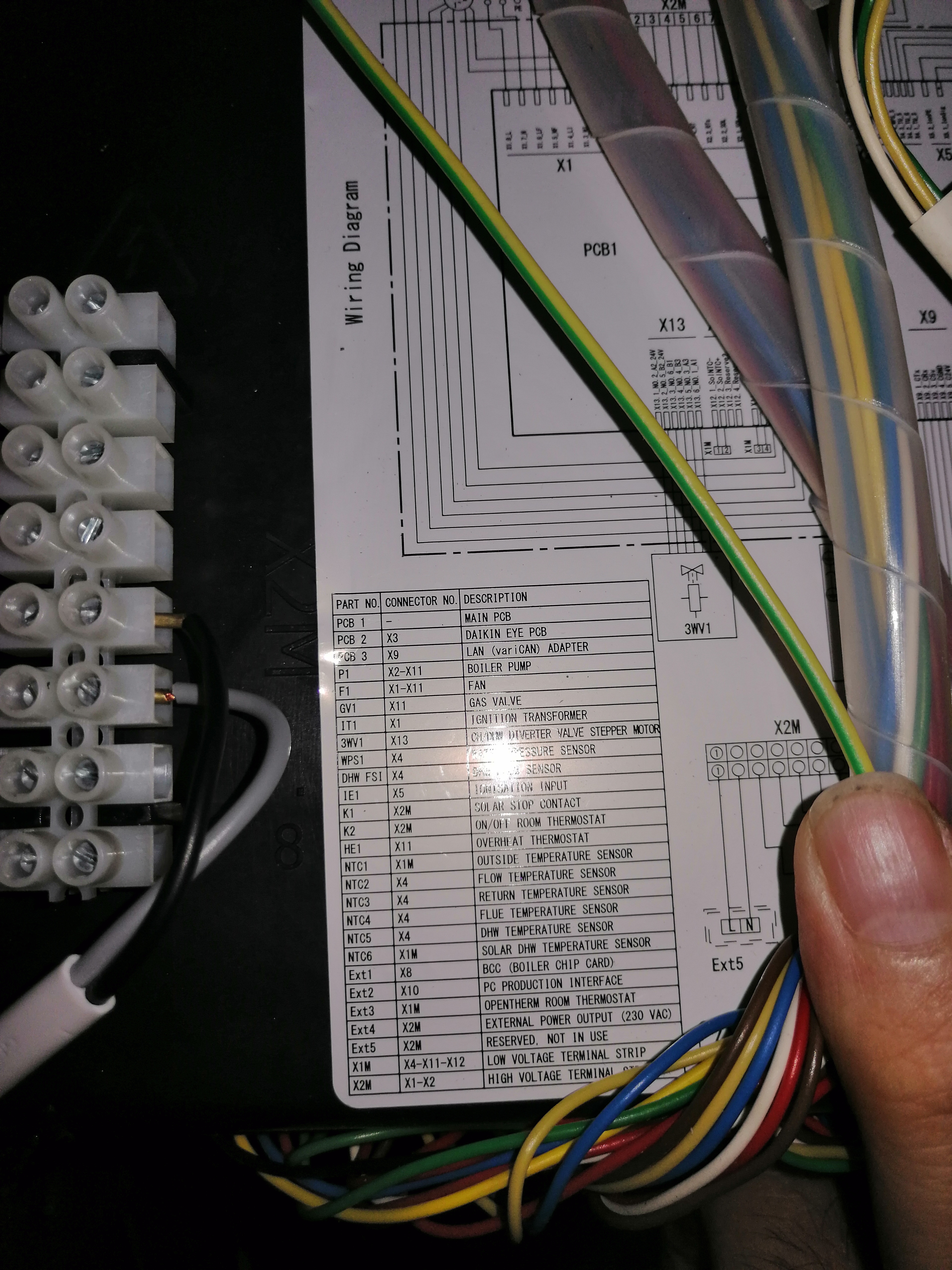

Fotoda parmağınızın altındaki x2m çizimini tam çeker misiniz? Gri ve siyah kablo yanlış yere bağlanmış gibi. Çizimin tam halini ve x2m klemensin sol tarafını da gösteren fotoyu gönderin, yardımcı olmaya çalışayım.

Hocam fotoları paylaşıyorum ama yanlış bağladığımı düşünmüyorum. Hem köprünün olduğu yere bağladım hemde şemada kontrol ettim.

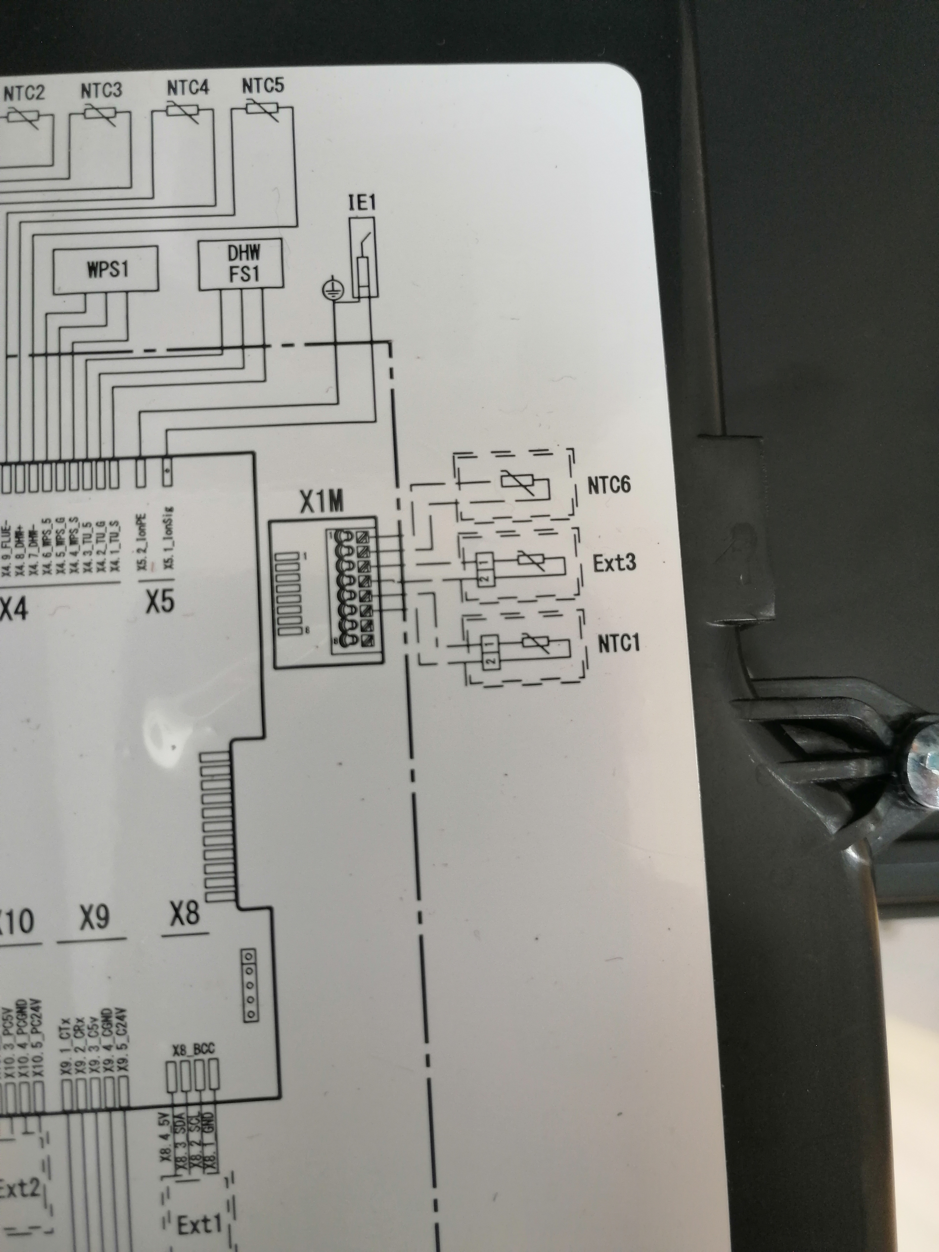

ext3 hangisi kağıtta gözükmüyor yanlış bağlamışsınız ama siz ext4 e bağlamışsınız
ext3 e bağlamanız gerek

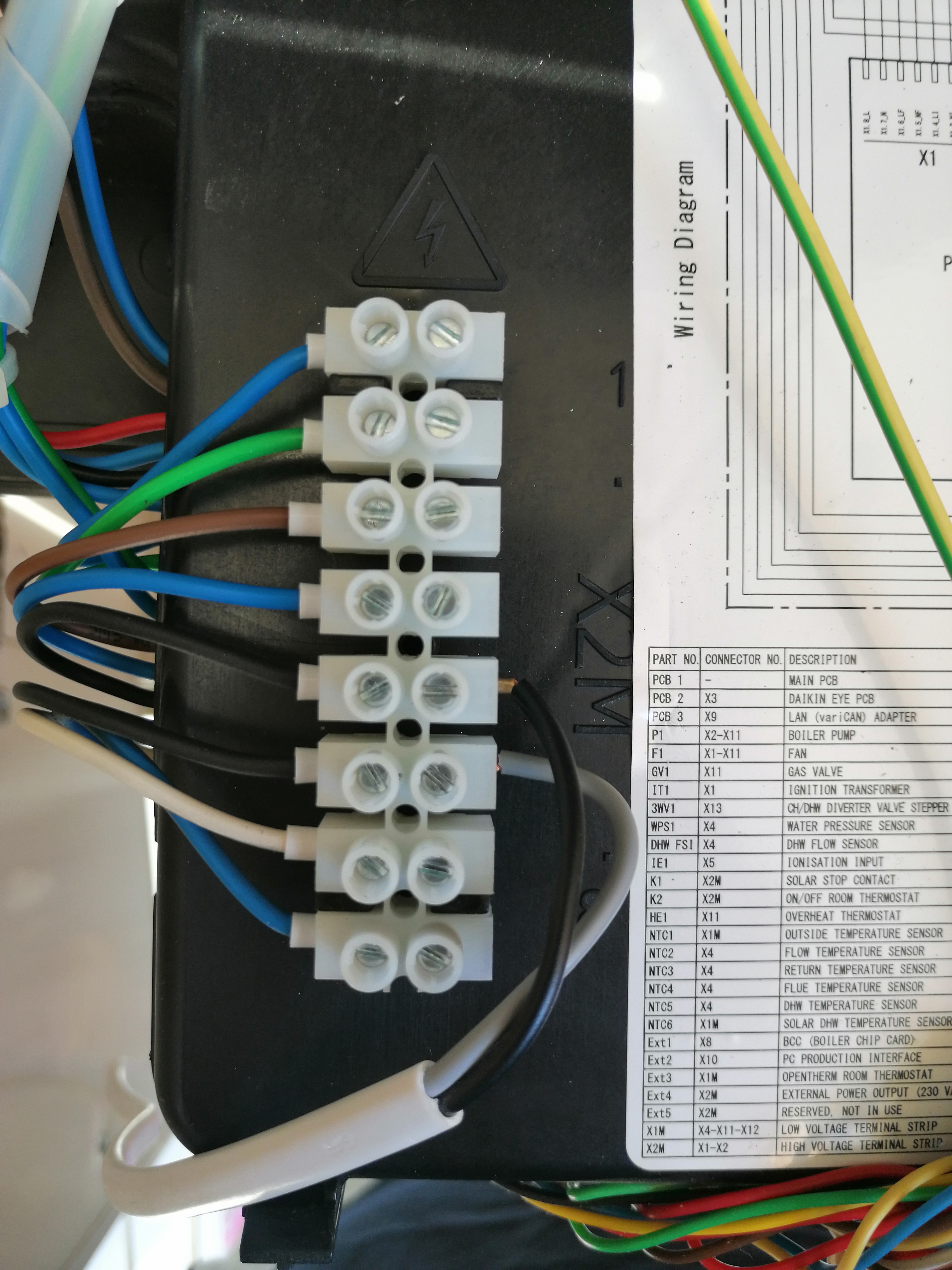

Bu mudur hocam. Kafam karıştı köprülü yerde de termostat yazıyor bu durumda köprü ne olacak?

tmm şimdi x1m soketleri nerde onu bulman lazım senin ilk resmini çektiğin yer x2m
büyük itimal senin bağlantı yaptığın yer sol taraf oda sağda bi yerlerde olcak o plastik i açman lazm sanırım şuan tam görüş yok attığın resimde ama
senin taktığın yerde doğru ama bide köprüyü aynı yere takıp öteki taraaftan denemek istiyorum yine çalışmaz ise ya termostat kurulumunu yapamadın yada termostat bozuk

X1m, soketi bu hocam

böyle boş muydu bu eğer boş ise böyle kalsın aynı yere gidiyor o zaman senin bağlantı yerin doğru
ya termostatın bozuk yada kurulumu yapamadın çünkü köprüyü takınca çalışıyor diyorsun
2 şık kalıyor geriye
seinin bağladığın yerde kahverengi ve mavi kablolarda güç alabileceğin yerler aklında bulunsun

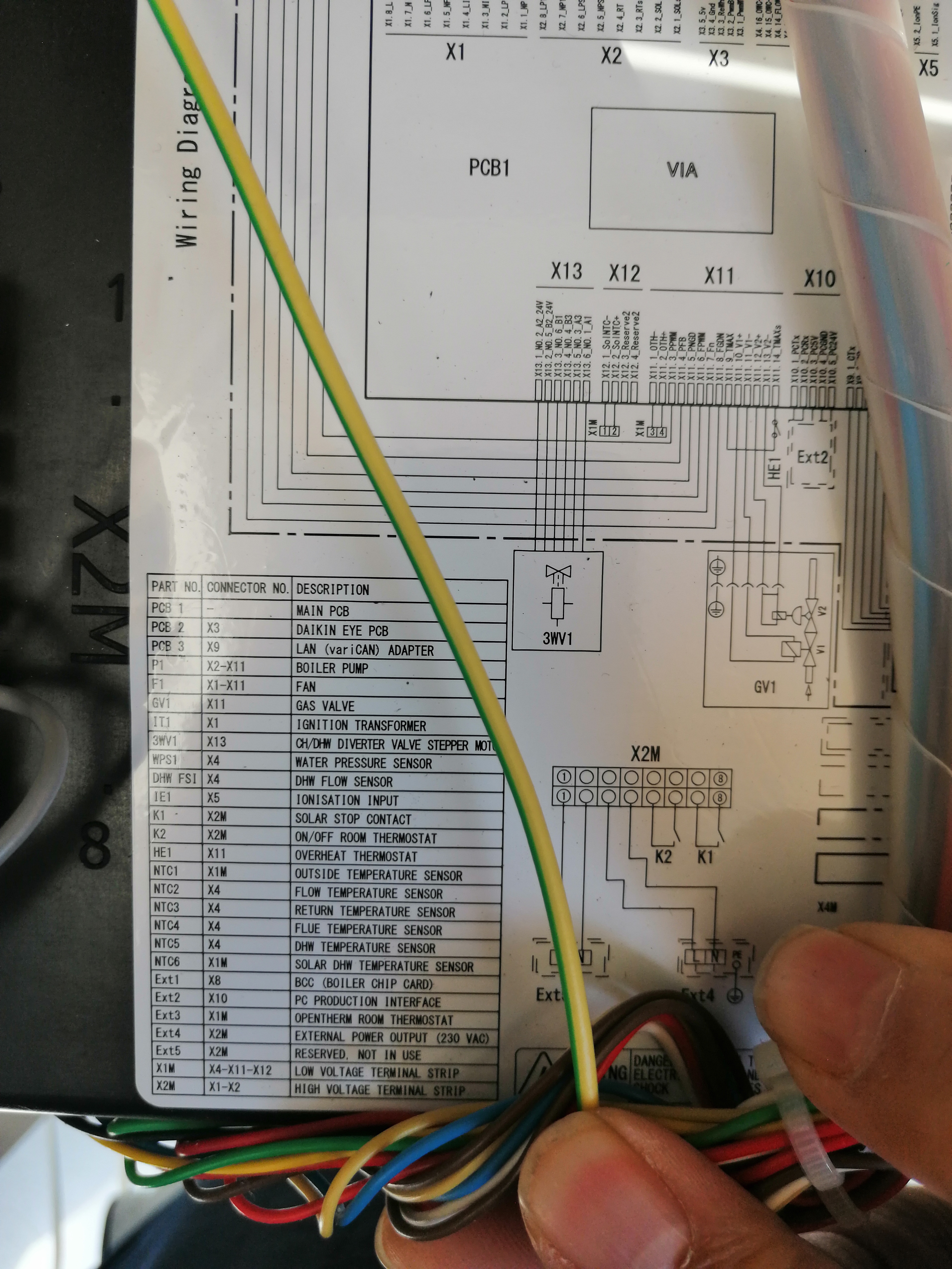

Kurulumunuz doğru. Kombi resetten sonra var mı bir düzelme? Yoksa Netatmo uçlarının klemense tam temas ettiğinden emin olun.
