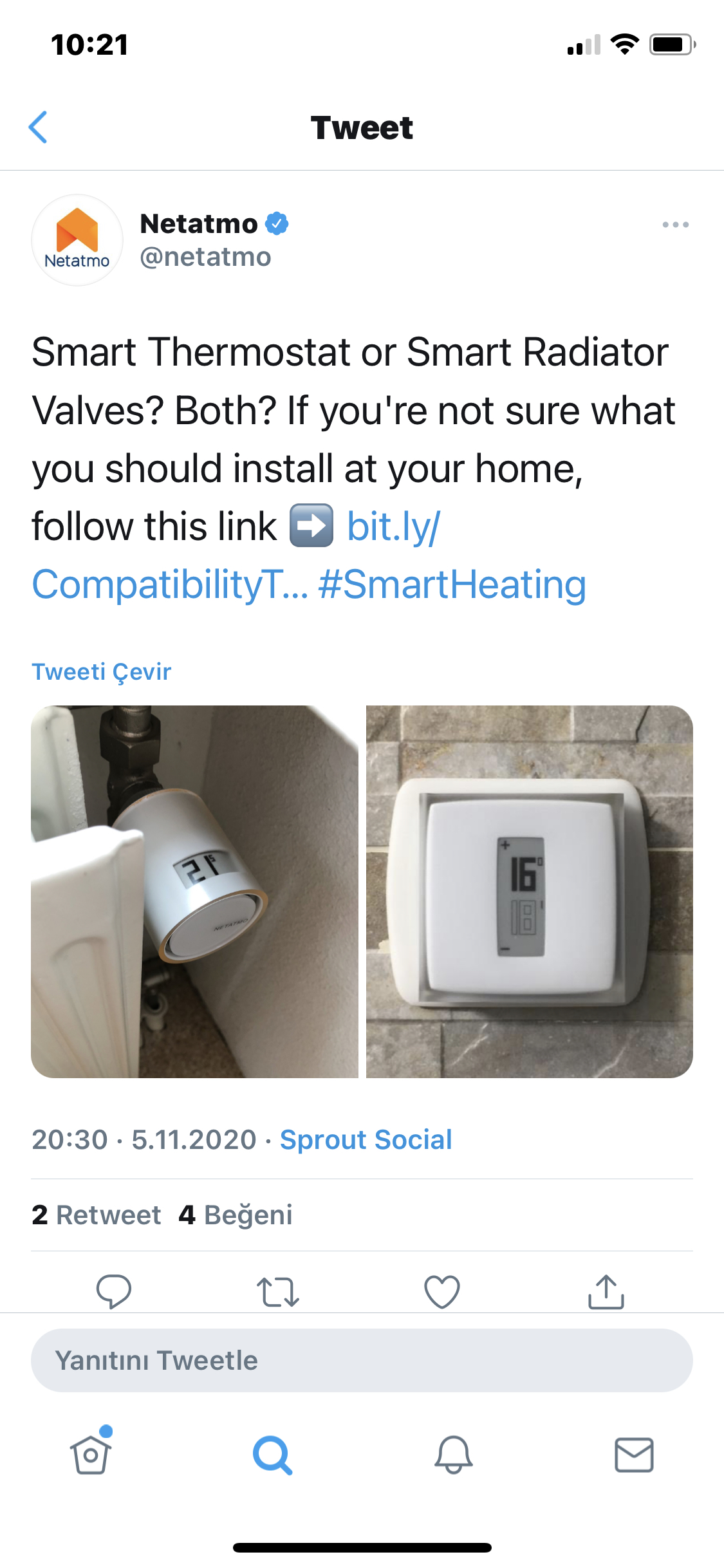

Twitter üzerinden şu gönderi altına da sorunumuzu yazdım bence sesimizi burdan da duyuralım

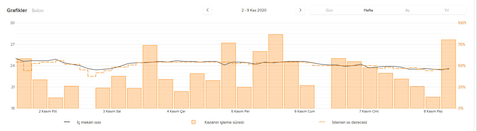

öğrenme devam ediyor, 1 haftalık grafik aşağıda, ben de öğrenmeye çalışıyorum :) 24 derece idi, 23,5 olarak set yaptım gece-gündüz aynı. siz ne önerirsiniz kullanım için, ayrıca konum istanbul/ümraniye.
normalde bu derecelerde kombi açılmayabilir ama hem gece sıcaklık düşmesi hemde evde çocuk olduğundan biraz sıcak olması iyi olur diye yakmaya başladık.

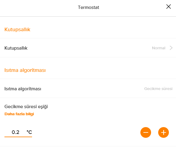

+0,2 derecede, çalışmayı kapatıyor, -0,2 derecede ısıtmaya başlıyor, bunun uygun ayarı nedir, webde var galiba, gecikme süresi eşiği, daha fazla bilgi al deyip ingilizce kaynağa yönlendiriyor, translate ile açıklama bunu gösteriyor.
Üstat bende Dudulludayım bende de bebek var 23.0 a sabit set attım ve gecikmeyi 0.1 yaptım. Bende de -+0.2 de aç kapa yapıyor. Öğrenme 3 haftayı geçti gerçekleşmedi

Bence eşiği 0.1 yapın ve sabit değil de bir program uygulayın, daha çabuk öğrenir. Ve öğrendikten sonra umarım ileri modda çalışır.
teşekkürler, eşiği düzenledim ama öğrenme uzun sürecek sizinki gibi herhalde

teşekkürler, program konusu kafamı karıştırdı aslında, havalar biraz soğuduğunda 24,5 yapmıştım, sıcaklık arttı 24 yaptım, biraz daha normale geldi 23,5 yaptım, öğrenme tamamlanana kadar sabit set kalsın istedim, eşiği de 0,1 olarak güncelledim.
Dış sicakligangore hedef sıcaklık bekirlemek verimli değil :) önemli olan iç sıcaklık, o eşikte tutacak zaten netatmo, hava çok soğuk olduğunda dahabcok ısıya ihtiyaç duymuyoruz ki :) ama sanırım yeni aldiginiznicin oturtma safhasindasiniz.

Aynı konuda bu şekilde hatalı çalışan cihazların, ileri mod seçili olsa da ileri değil gecikme süresi(histerisis) modda çalıştığı yazıyor. Ben ileri moddan çıkıp histerisis moda aldım. Gecikme eşiğini de 0.1C'ye ayarladım. Cihaz güncelleme alınca tekrar ileri moda manuel olarakalacağım. İleri modda bırakılan cihazlar, güncelleme sonrası ileri modda çalışmasına devam edecekmiş.
