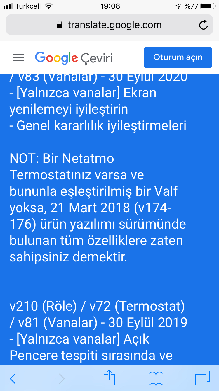

Netatmodaki röle ve termostat firmware versiyonlarının tarihçesine aşağıdaki linkten ulaşabilirsiniz.
https://forum.netatmo.com/viewtopic.php?f=20&t=4391
Site malumunuz ingilizce, google translate ile çevirebilirsiniz.
evet zaten diyor ki vananız yoksa hiç güncelleme yapmaya gerek yokki 2018 den buyana diyor aynı diyor, ben öyle anladım. Gene çok güzel bilgi verdin volkan gazi çok teşekkürler,

Orijinalden alıntı: volkan_gazi
30 Eylül'de 216 ve 73 nolu yazilimlar yayınlanmış ama sanırım hiçbirimiz daha almadık, belki onları alınca düzelir sıkıntımız. 210 ve 72 benim.

Netatmo vana yoksa almayabilir. Bende 2 tane vana var. Bunlar dolayısıyla son sürümde tüm cihazlar ancak salınım yine var.
Bu mesajda bahsedilenler: @erolalper
210 ile 72 de vanalarla ilgiliydi diye hatırlıyorum çoğunlukla ama guncellenmisti, belki de ondan sapitti
Arkadaşlar uygulamanın güncellemesiyle hiç alakası yokmuş onu söyleyeyim. vana yoksa 21 mart 2018 den bu yana güncelleme zaten yok. Tesekkurler iyi aksamlar
Hocam telefondaki uygulamanın güncellenmesi ile cihazin verimli çalışması arasında hiç bir iliski yok. Ayrıca 2018den beri vana harici kullananlarin guncellemesine gerek yok demek de doğru değil, nitekim bu güncellemeler cihaz ile ilgili ve senin elinde olmadan otomatik güncelleme alıyor cihazlar. Senin cihaz homekit olmadığı için almamış bizdeki güncellemeyi, vanan olmadığı için değil yani

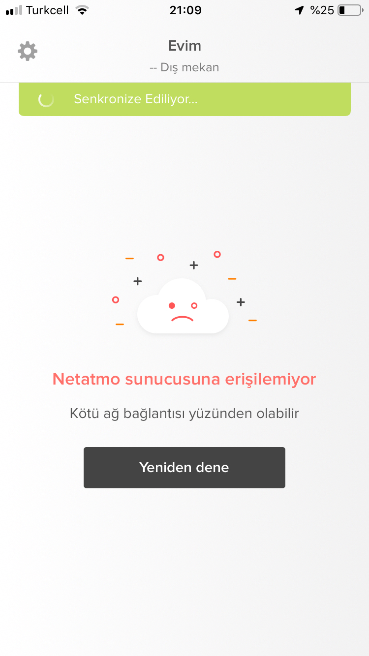

Haklısınız, bende belki vana harici olurda birşey olur diye güncelledim uygulamayı, ama röle bağlantısını göremiyorum, aslında röle ile modemin bağlantısı ile uygulamanın alakası yok fakat ben röleye uygulamadan bağlanamıyorum 1 saattir :) şimdi eğer cevaplarsanız şöyle sorayım; uygulamayı silip tekrar yüklersem düzelmediği takdirde röleye reset mi atmalıyım? röleye nasıl reset atılır ?
