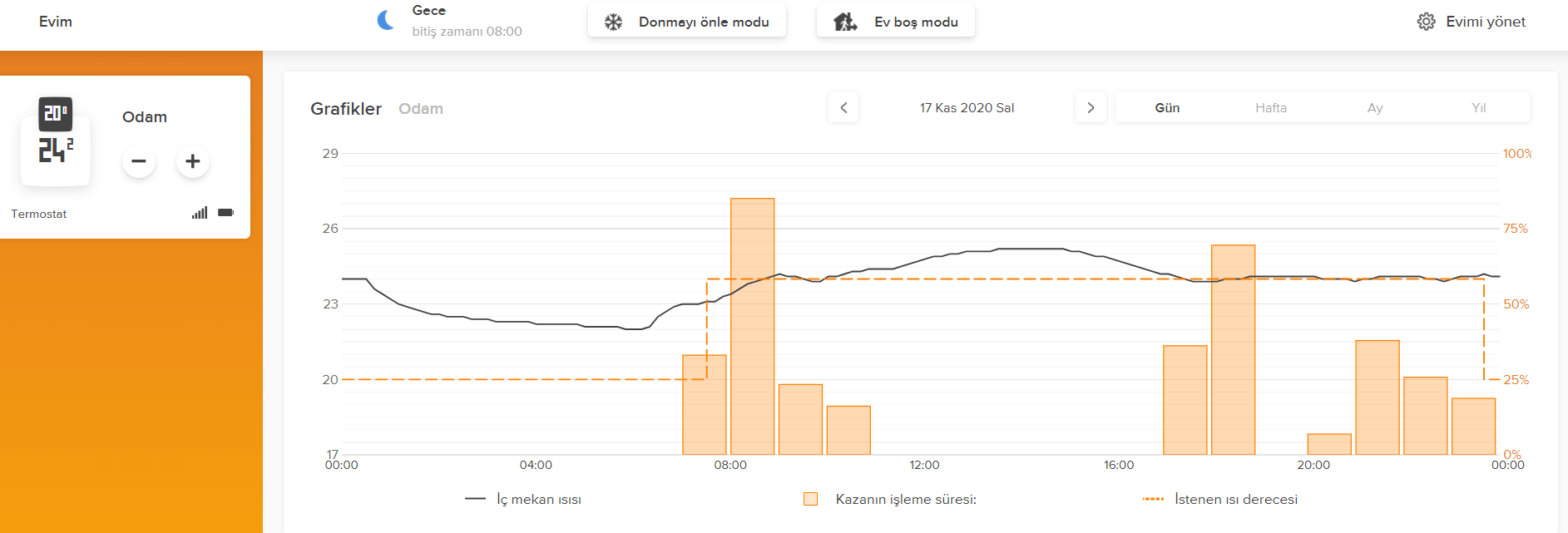

Merhaba,
Aranızda yeniyim görüşlerinizi alabilir miyim ?
Hayırlı olsun hocam. Sanırım 08:00-00:00 24c gece 20c kullanıyorsunuz. Bu kadar fark olmasın hocam arada. 20den 24e çıkmak için kombi Allah ne verdiyse çalışmış. Sarfiyatınız çok olur. inan sabit 22c yapsanız kendinizi daha sıcak hissedersiniz ama öğrenme sürecinde sabit değer de kullanmayın. Ya 24den ya 20den biraz feragat edin, örneğin 21 ve 23 gibi yapın, ya da araya bir 22 koyun gibi.
Edit: Daha dikkatli incelediğimde şunu farkettim. Siz geceyi 20c yapsanız da sıcaklık 22ye kadar düşmüş, şu an için iyi ama daha soğuklarda 20ye düşerse 24e cıkması çok zor olur. Bir de akşam saatlarinde 24 derecede tutma performansı garip bir şekilde iyi görülüyor, normalde 24.1 olduktan sonra kesmesi ve biraz daha yükselmesi beklenirdi sıcaklığın ama yükselmemiş de, cihaz sanki öğrenmiş gibi davranıyor :D
< Bu mesaj bu kişi tarafından değiştirildi erolalper -- 18 Kasım 2020; 8:11:52 >
Bu mesajda bahsedilenler: @extinct
Yorumunuz için teşekkürler. Gece gündüz ısı farkına azaltayım dediğiniz gibi kışın ısı farkını daha çok sorun yaratabilir. İlk termostat tecrübem çözmeye çalışıyorum sizlerim değerli yorumları yol gösterici oluyor.
