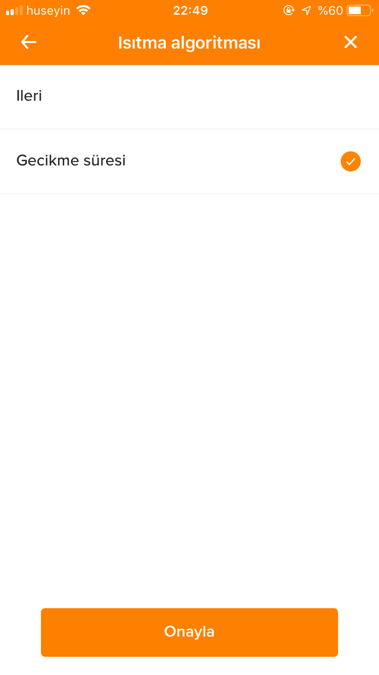

Valla ilk aldım 2 hafta geçti öğrenmedi. Sonra reset attım baştan öğrenmeye başladı. Sonra yine çok bekledim. En son 2 ay sonra dayanamadım yazdım Netatmo'ya. Demelerine göre 18 Martta PID aktif olmuş ama ben uygulamada ileri modu göremedim. En son mühendisler kontrol edip PID'yi yeniden hesapladılar.

Hocam bana yeni çıkacak güncellemeyi yüklediler yayınlamadan, sende iste istersen benim şuan tek derdim 27 gün oldu ileriye geçmedi. Güncellemeyi istemek için Twitter’dan netatmoya mesaj atabilirsin ( my netatmo pid does not work properly, always works normal pid not advanced. May i take new fireware please) gibi

Bana mail atmışlar, siz zaten şuana kadar hiç güncelleme yapmamışsınız diyor, ben anlamadım.
Hello, we could actually that you never updated your PID. Herer is how you can do it:https://helpcenter.netatmo.com/en-us/smart-thermostat/heating-regulation/why-does-my-thermostat-remain-in-hysteresis-mode-even-when-i-try-to-activate-the-advanced-heating-algorithm-pid
Thanks!
Hello, I advise you to do the steps explained in the article I sent you. We won't force the new PID on your device since we can see that you never used the existing one before. In any case, to have the new PID, you just need to wait until the next update. Thanks!
Bunları yazmış bana, ne diyor tamda anlayamadım?

Orijinalden alıntı: huzey
Thanks!
Paylaştığı linkte de belirttiği gibi
"The advanced heating algorithm (PID) is only useful for systems with high inertia, and is therefore not recommended in cases where the standard Hysteresis algorithm is already producing excellent results (heated floors, etc.)."
Yani, programdaki derece değişiklikleriniz yüksek değil ise (high inertia: yüksek ivme), gelişmiş algoritmanın (PID) size faydası olmaz, tavsiye etmiyoruz - diyor. Hysteresis algoritması düşük ivmeli (düşük yanan kombi, yerden ısıtma) için tavsiye ediliyor.
Yani ben ileri mod kullanmayayım mı? Gecikme süresi yazanı mı seçeyim? peki süresi ne olsun

High intertia nasıl yorumlanmali burada acaba, durağanlık anlamında mi, yoksa başka birşey mi bilemedim, ben hicnprogram yapmazdım, sabit bir derece ayarlamistim ve mukemmel sonuç veriyordu gecen sene
Derece değişikliklerinden bahsetmiyor. Eğer kombiyi düşük derecede çalıştırırsanız gelişmiş modun faydası olmaz diyor.
22,5 dusukmu 22-22,5 calısıyor, kendi forumlarında millet 17-19 calıstırıyo bence bizi iplemiyolar
