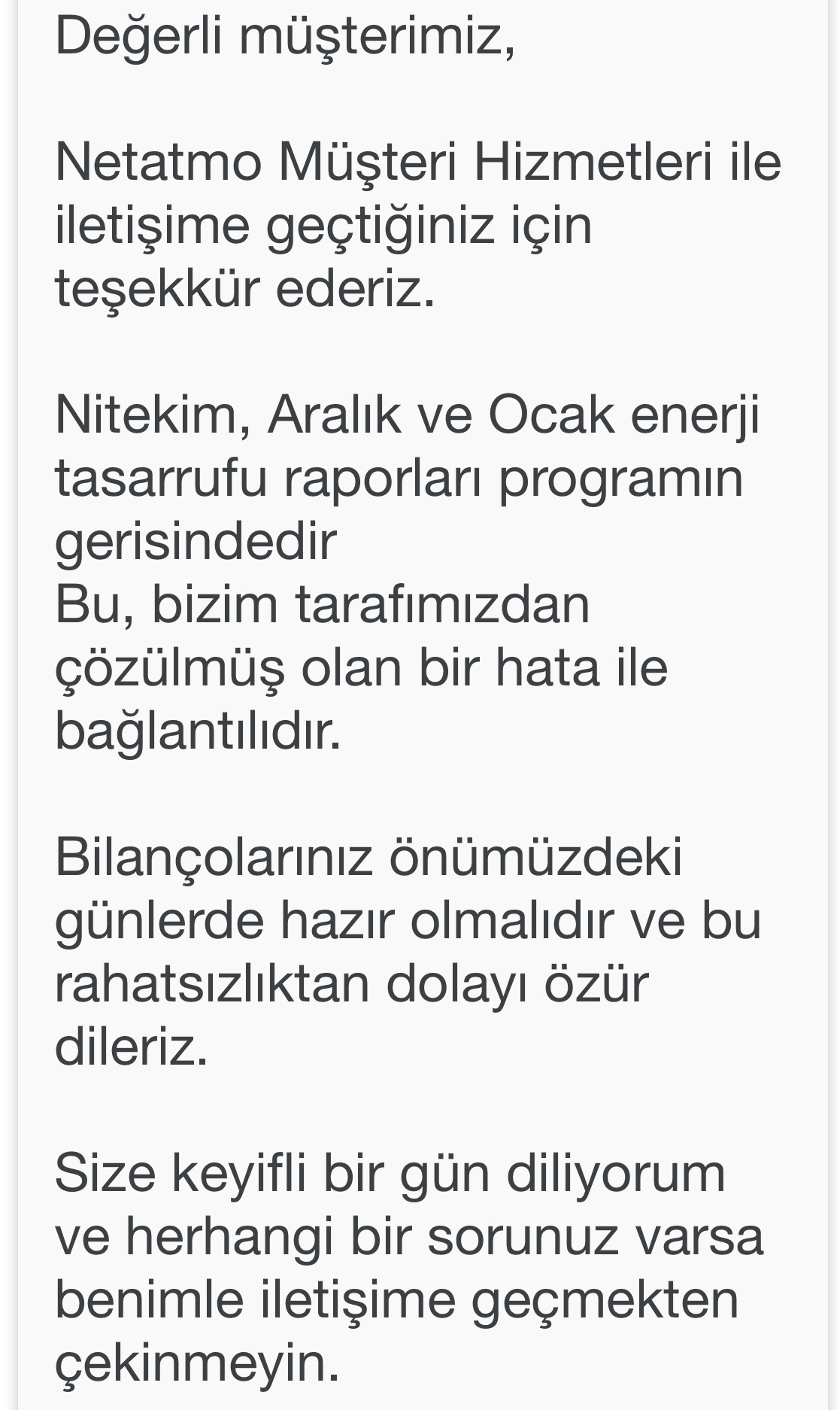

Aylık rapor ile ilgili soruma gelen cevap, demekki türkçeyi çeviri yapıp sorumu anlamışlar, resim ile desteklemiştim gerçi anlaşılmayacak yeri yoktu
Bu mesajda bahsedilenler: @teqali
6 yıl
Orijinalden alıntı: kayıboyu11
Cevabi da google translate ile cevirmisler :)
6 yıl
Cevabı ben çevirdim hocam, o kadarda değil :))

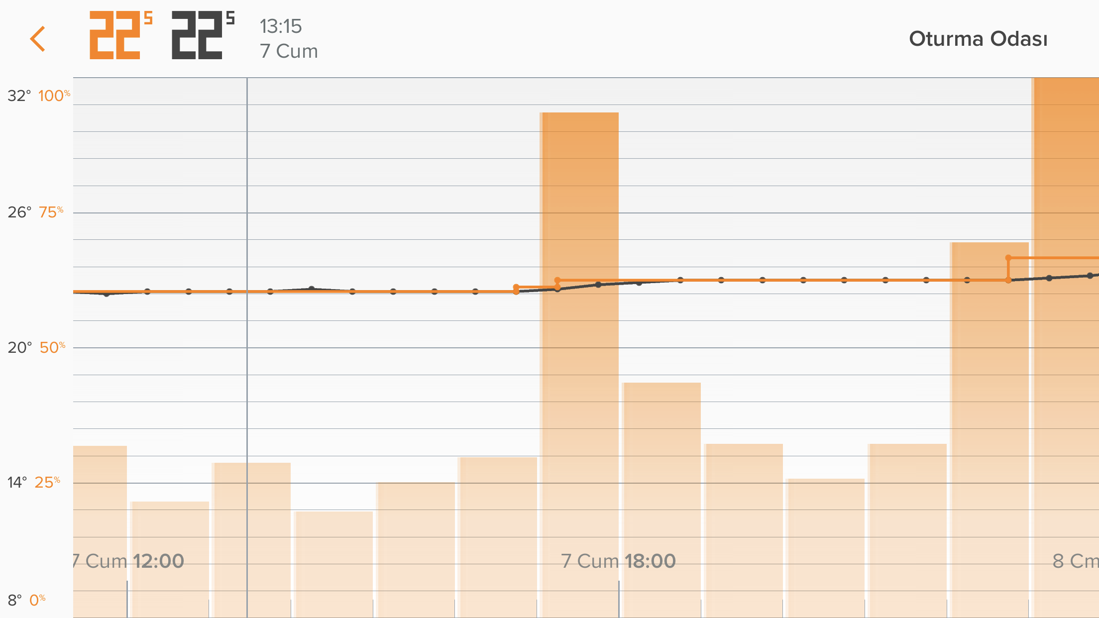

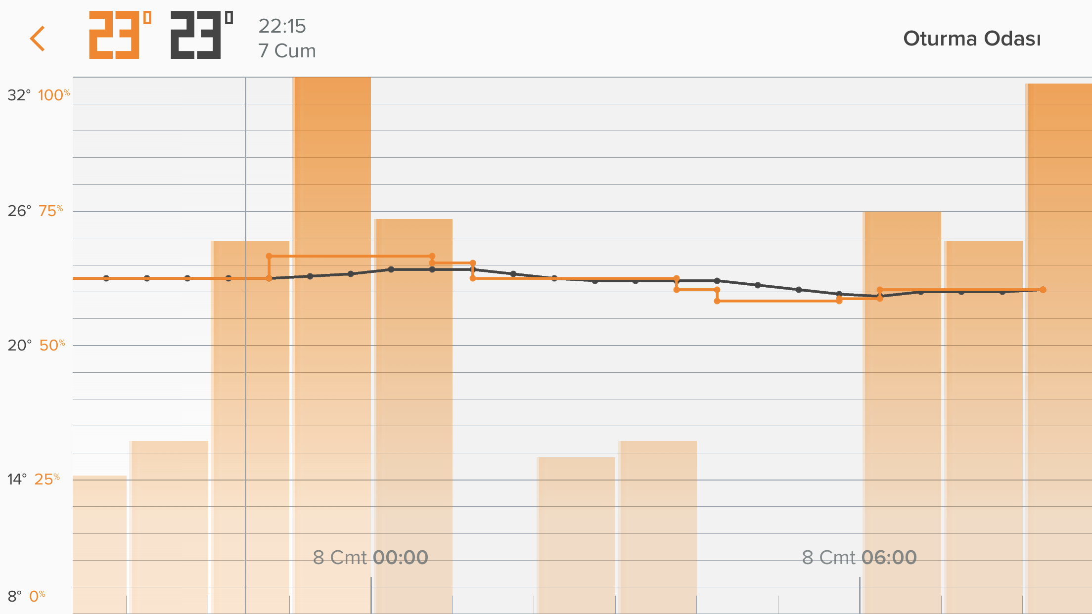

benim henuz 6 gun oldu cok dalgalı grafik, bi dusuyor bi yukseliyor bakalım burada surekli grafik paylaşan eskişehirli tokide 2+1 110 m2 evde oturan arkadaşın grafikleri gibi olacak mı göreceğiz, teqali senin nasıl ?
6 yıl
Orijinalden alıntı: huzey
Benimki cok degisik :) set 23.5, 24.2 yi bile gordu aksam. Ustelik kombi sabah 10 dan sonra calismamis nerdeyse. 2 defa %15 oraninda yakmis.
