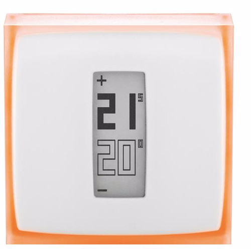

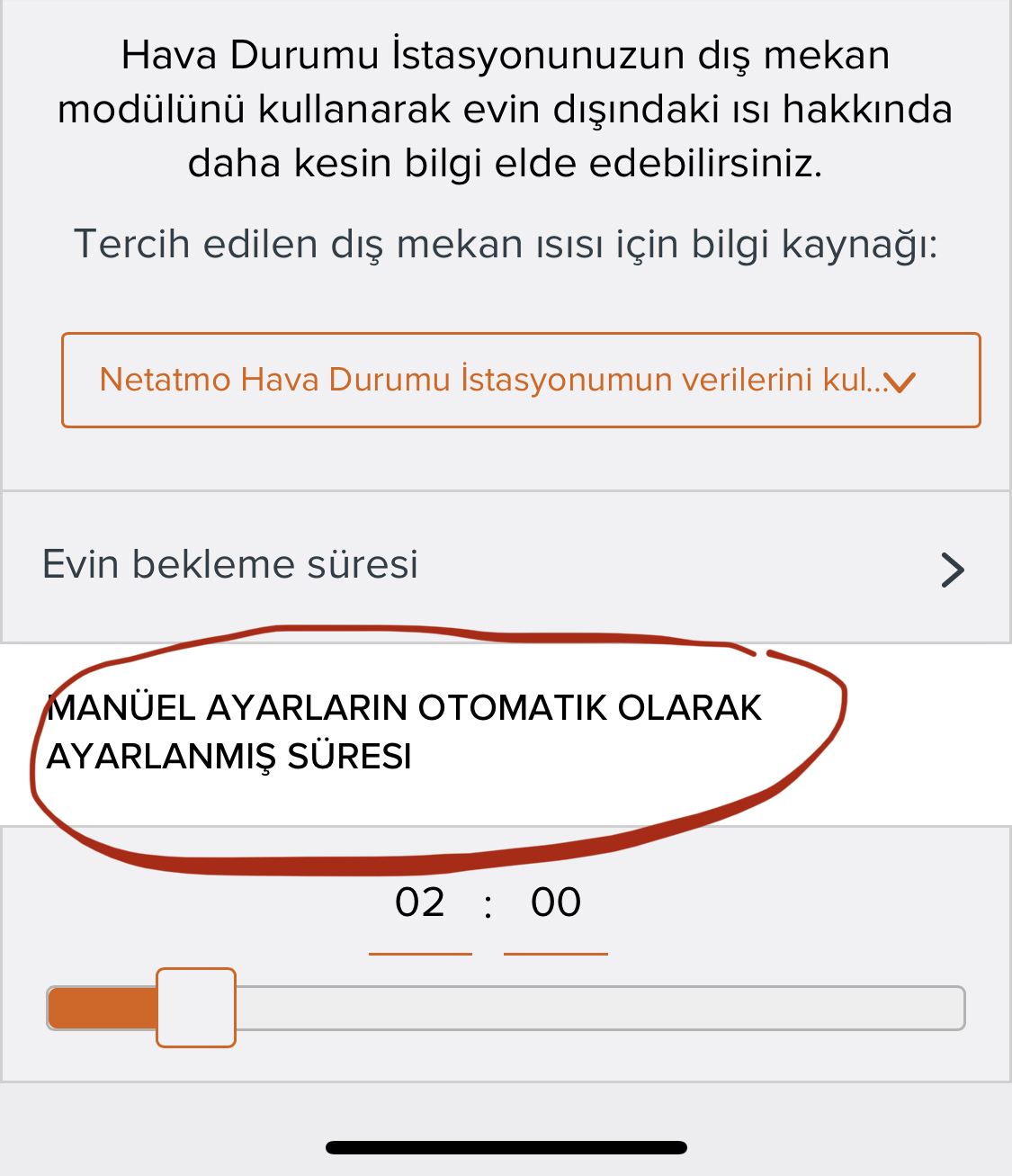

İyi dilekleriniz icin tesekkurler, bugun isi ayarlarini revize edip tahmin modunu actim. Sadece bu kisimdaki ayar ne ise yariyor onu cozemedim?
Bu mesaja 3 cevap geldi.
6 yıl
Set derecesine anlık müdahele ettiğinizde bu müdahelenin geçerlilik süresini gösteriyor
Programa göre ev 23 derecede siz elle müdahele ederek 24 derece yaptınız bu resme göre 2 saat boyunca 24 yapmaya çalışacak yada 24 te tutacak sonra günlük programdaki derece neyse ona göre çalışacak

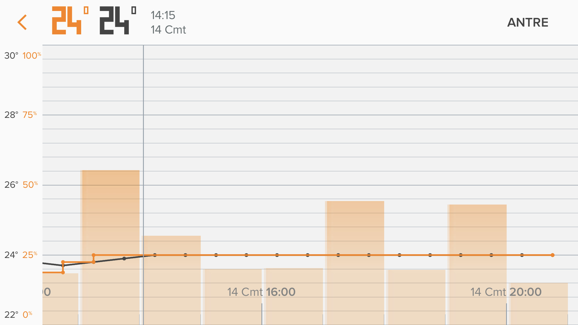

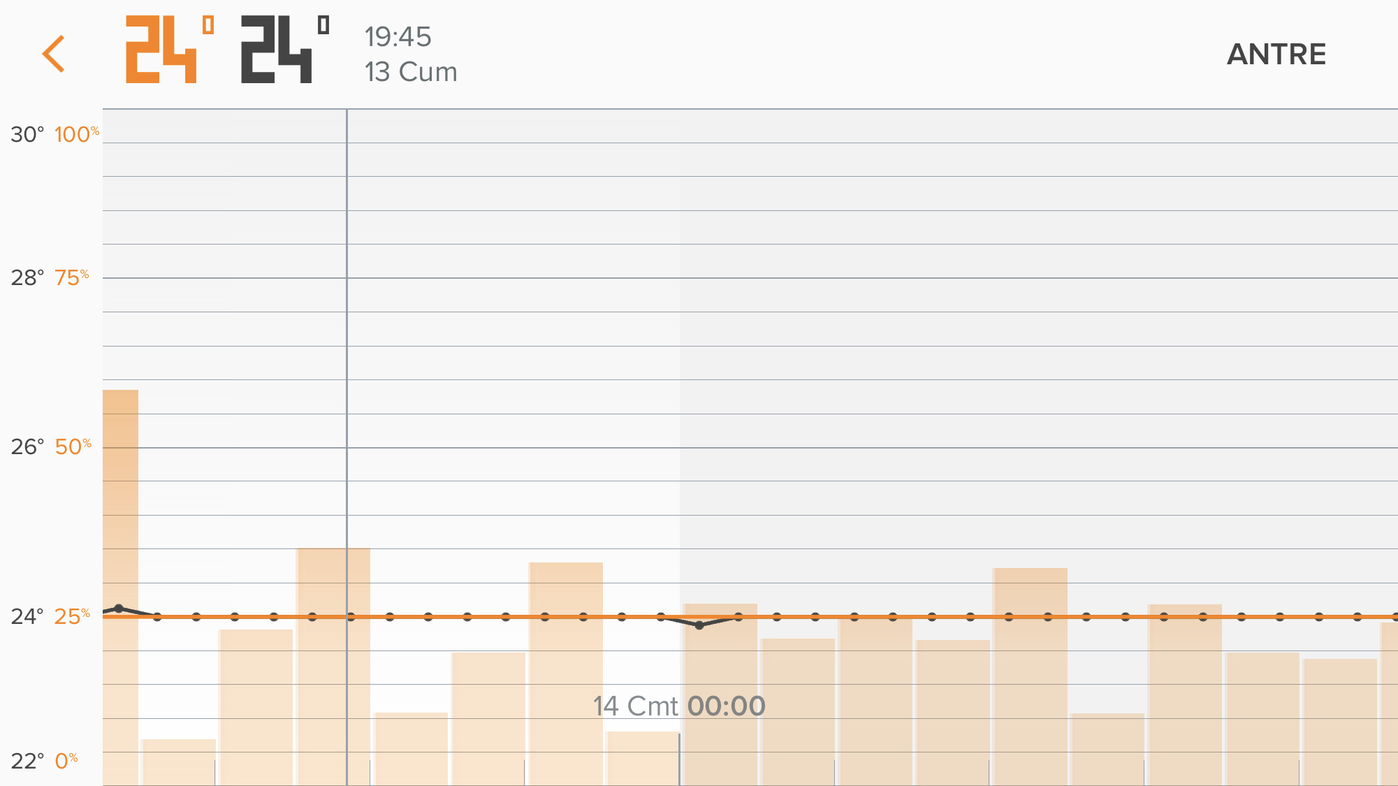

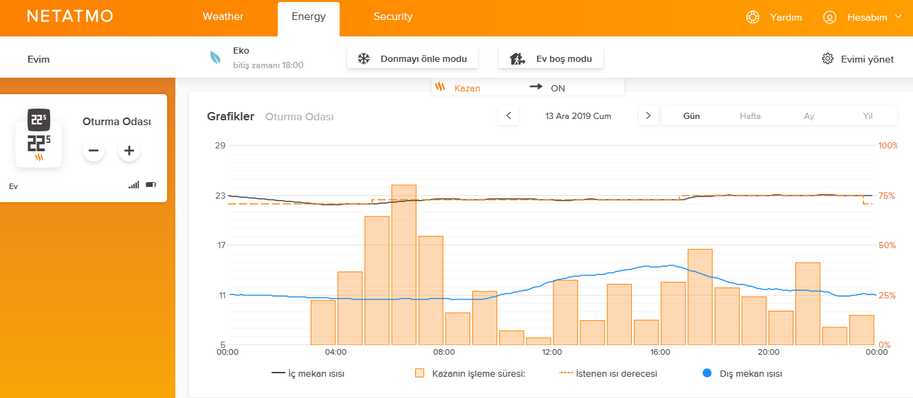

Hocam senden çok cesaret aldım dhs konusunda sağolasın. Bugün çatır çatır dhs seçti kazanı halâ da seçiyor aşağıdaki grafiğin tamamı modülasyonlu
Bu arada 26-27 derecelerden düştüm buralara :))
Seneye belki yarım derece daha aşağı çekerim

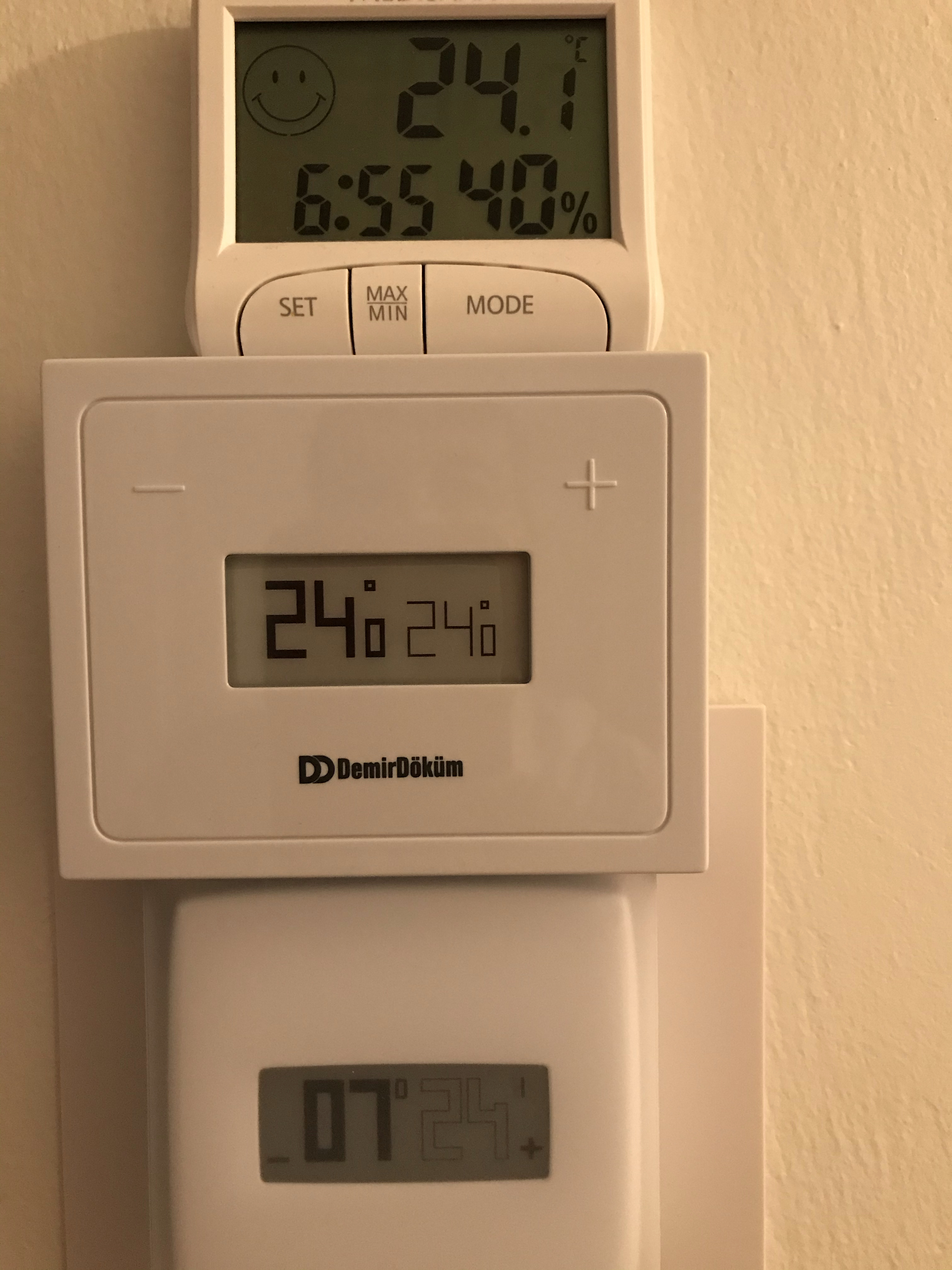

Nedemek istediğini çok iyi anladım migo da ve netatmoda bazı hareketlerinden cidden şüphelendim ama değil, netatmo üstünde migo ve onun üstünde hassas termometre var, kaçak dövüşen anında yakalanır :))
Yanlız hocam termostat kısmının ekran net değil bu çok can sıkıcı
Kıyas için foto ekleyebilirmisin

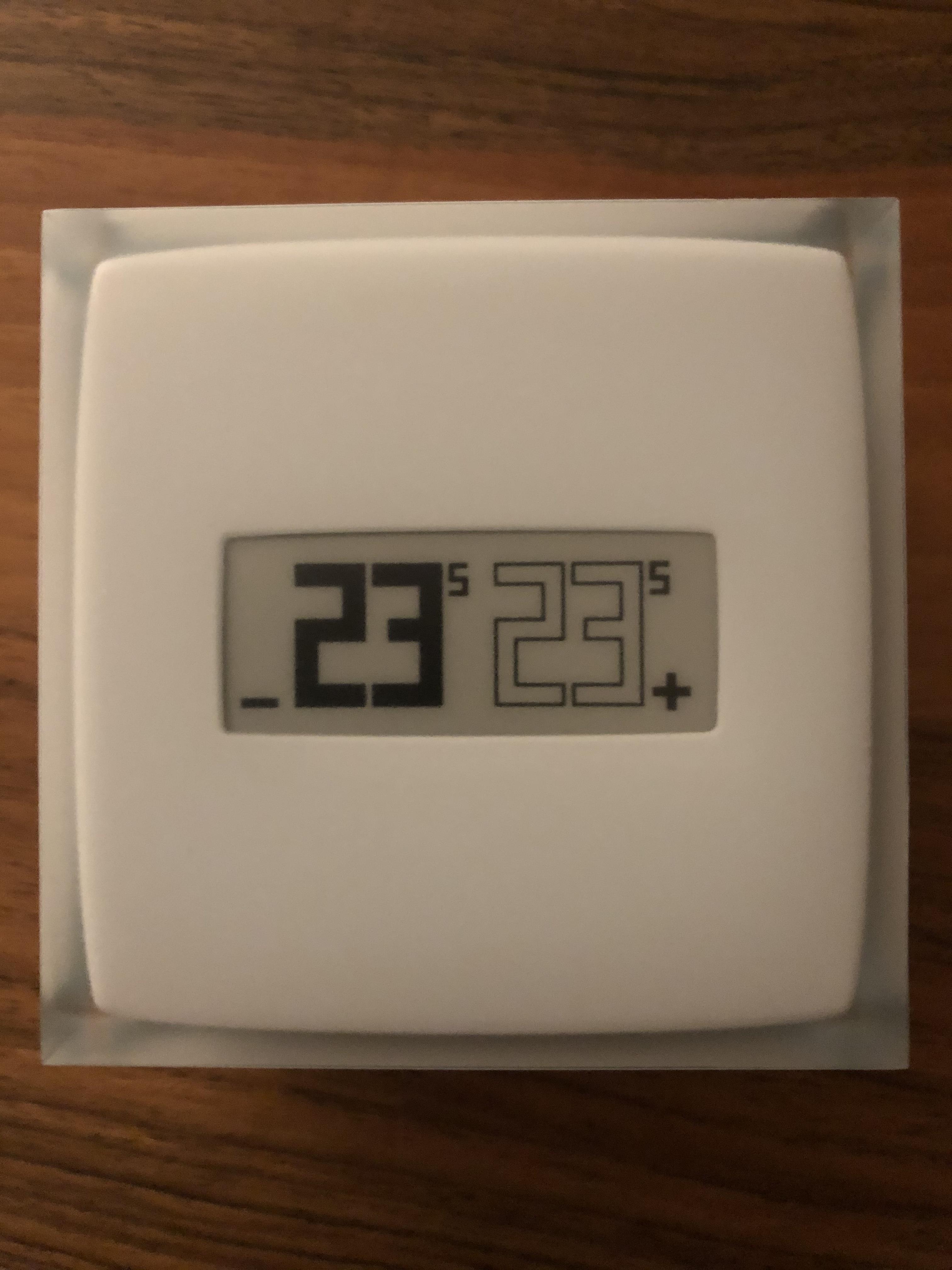

Bu mesajda bahsedilenler: @kayıboyu11
6 yıl
Bence hepsi böyle silik, dert değil aynadı iştir netatmonun :))
Reklam fotoları cam gibi

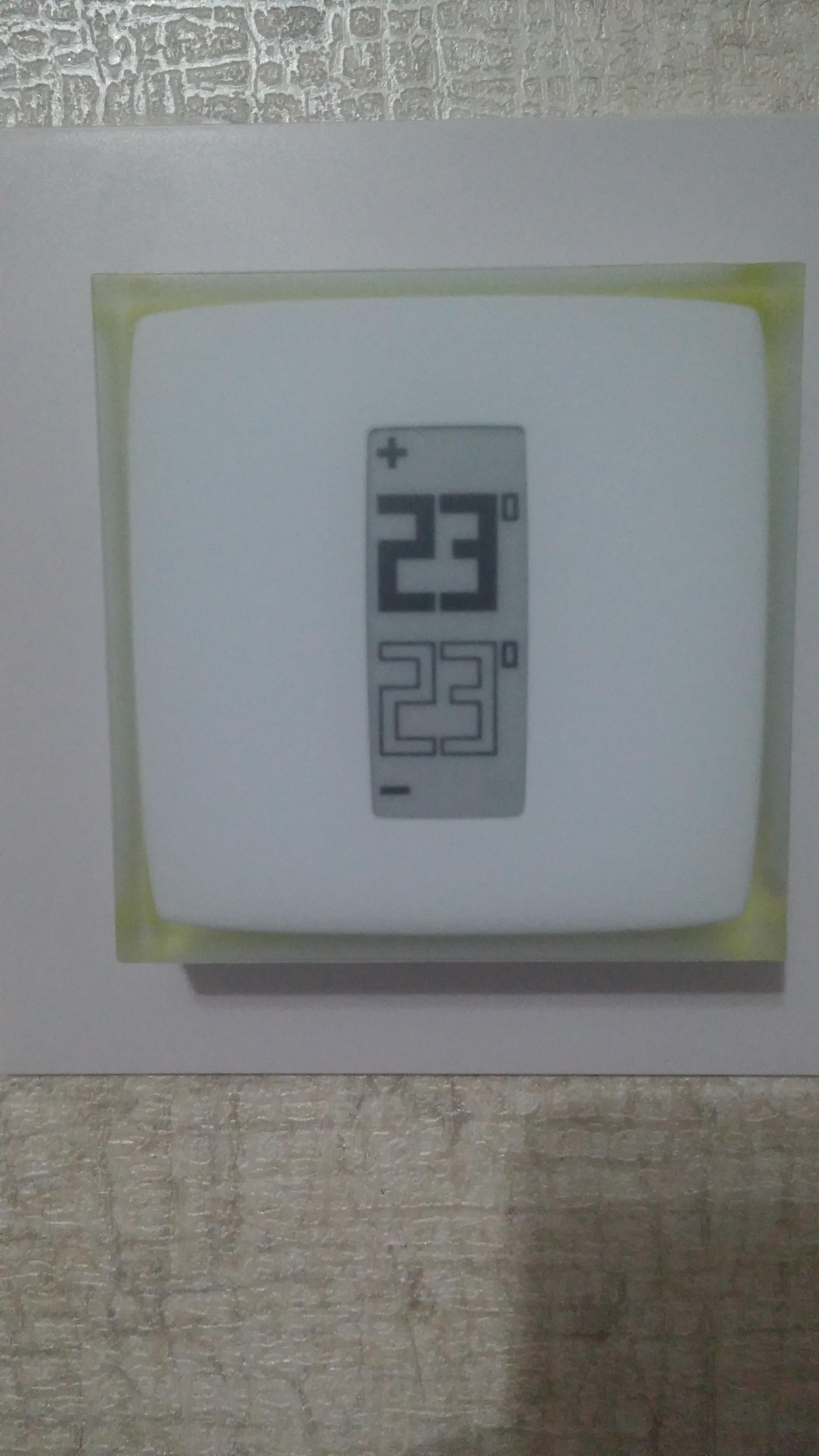

Q
6 yıl
Hocam bende yurt disindan aldim iyidike almisim evin nemi co2 miktari gurultu desibeli vs cok sey var keza dis unite daha da yetenekli mukemmel cihaz hele benim gibi meteorolojiye ilginiz varsa dusunmeyi.
Bendeki ekran bu sekilde gayet iyi gorunuyor
