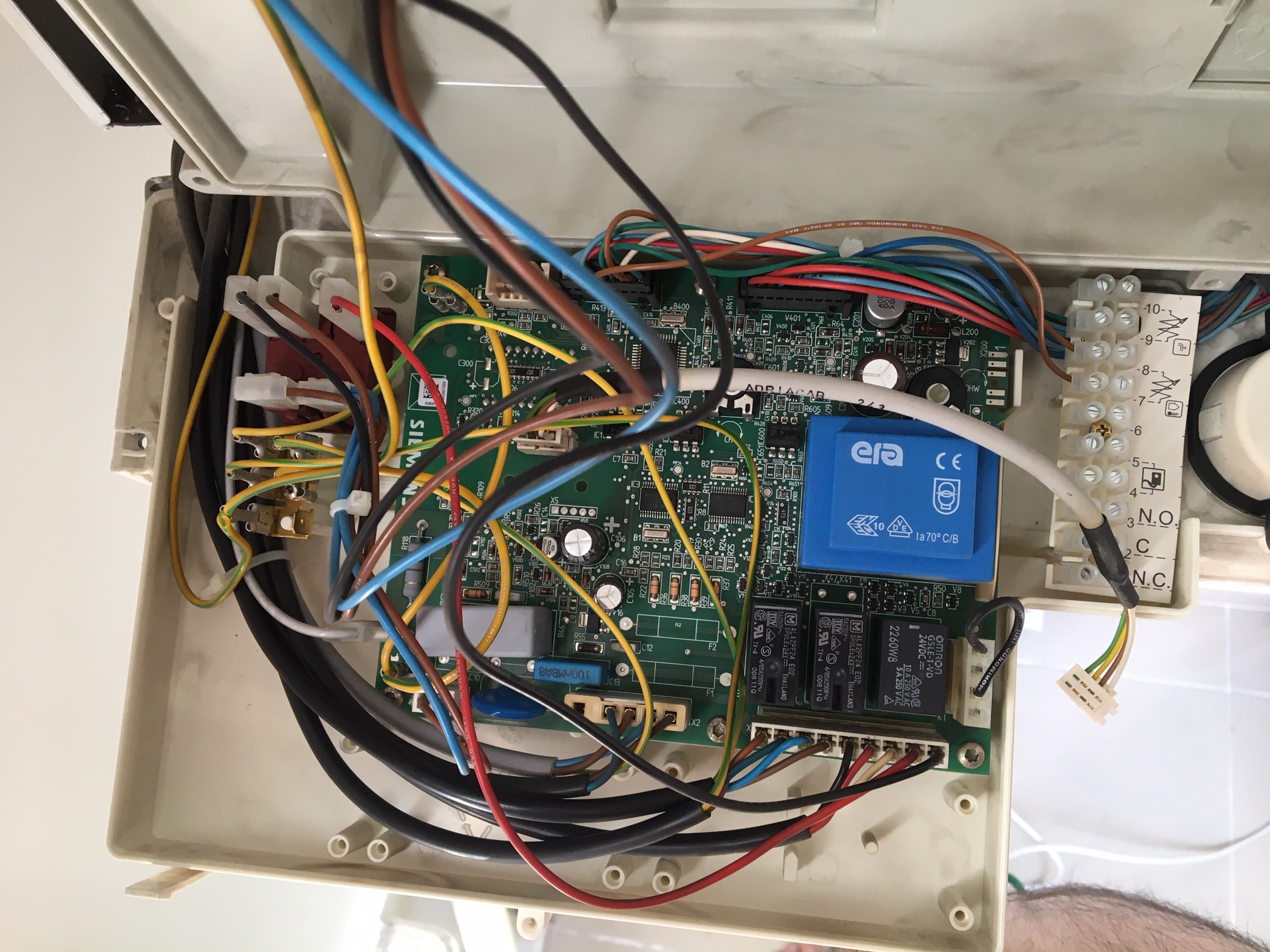

6 yıl (3 mesaj)
cevap için teşekkürler. bende yapması gerektiği bir ayarı yapmadığını düşünüyorum. yetkili servisi çağırdım umarım destek olurlar.< Resime gitmek için tıklayın >
aslında 7 ve 8 nolu kısma takıp 220 v bağlantısını yaptı sadece. onu bende yapardım. ekstrası olabilir diye çağırmıştım zaten.

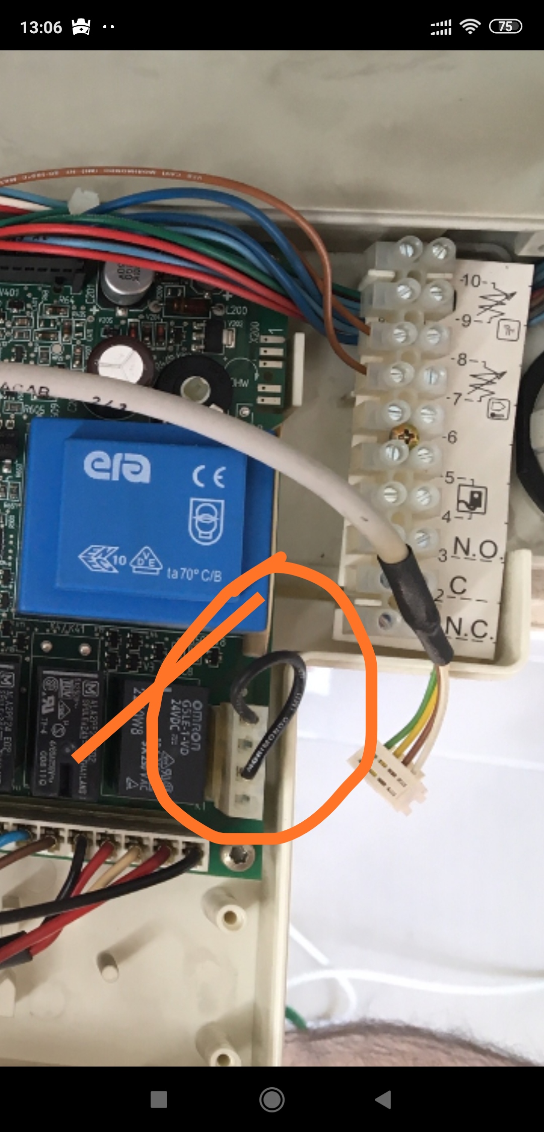

6 yıl (730 mesaj)
Bu köprü olan yere takılması gerekiyordu. < Resime gitmek için tıklayın >
Bu mesajda bahsedilenler: @erdmsngr
6 yıl (3 mesaj)
7 ve 8 nolu kısım yanlış olmuş o zaman. köprüyü çıkartıp doğrudan oraya mı bağlanmalı? 7 ve 8 boşta kalmaya devam mı etmeli?
Bu mesajda bahsedilenler: @takıntım
6 yıl (730 mesaj)
Aynen yazdığınız gibi yapabilirsiniz
6 yıl (1041 mesaj)
7 ve 8 e ne bağlandı bilmiyorum ama netatmonun rolesinden gelen iki kablo @takıntım arkadaşımızın dediği gibi köprü baglantisinin çıkartıldığı yere bağlanmalı. Emin olmak isterseniz köprüyü cikartinca kombiyi açın kombi devreye girmiyorsa doğru bağlantı yeri olduğuna emin olabilirsiniz.

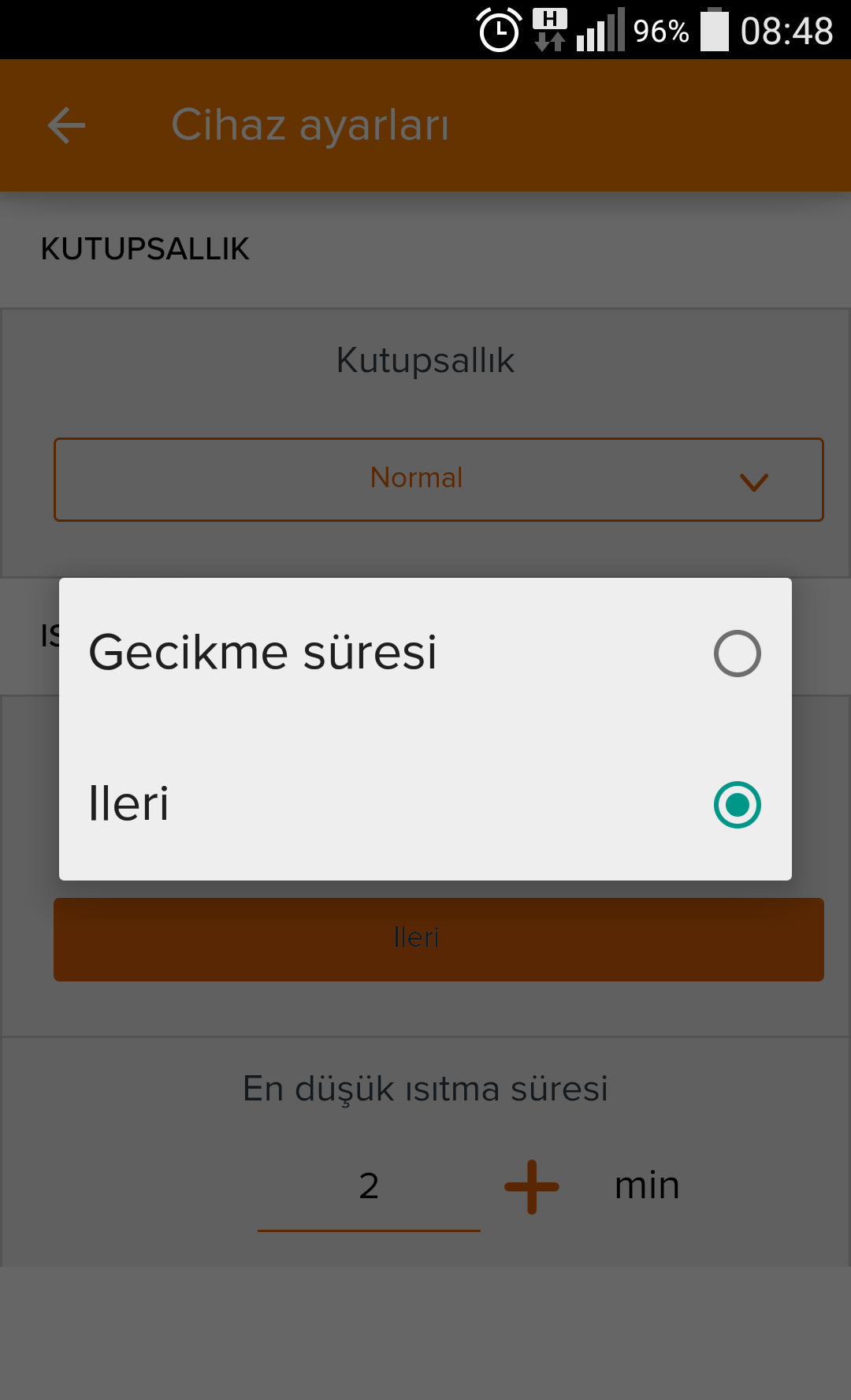

6 yıl (1575 mesaj)
ayarlar kısmında ısıtma algoritması var termostat öğrendikten sonra resimdeki gibi ileri seçeneği çıkacaktır onu seçmelisin < Resime gitmek için tıklayın >
Bu mesajda bahsedilenler: @palimpa
