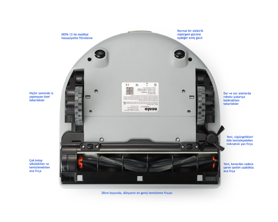

Ülkemizde Botvac yaklaşık 6 aydır satılıyor, hem navigasyon özelliği hem de yan fırçası ile duvar diplerinde bir boşluk kaldığına rastlamadık, müşteri şikayeti de almadık.
Ayrıca Botvac serilerinin ana temizlik fırçası da kenarda 0.5cm uzaklıkta, yani yan fırça olmasa bile boşluk olması hemen hemen imkansız. Kaldı ki Botvac serileri, diğer robotlara göre çok daha iyi bir kenar takip sistemine sahip.
Signature modellerine yan fırça yoktu ancak yine de duvara çok yakın temizlik yapardı.
Roomba'ların tamamında yan fırça vardır.
Her iki markada da bu konuda bir sıkıntıya rastlamıyoruz.
