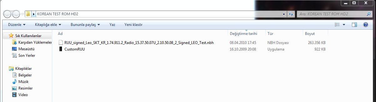

1337, arkadasim yardimlarin icin tesekkurler. Simdi senin dedigin dosyayi nereden bulacagiz. Ben hardspl yapamadim icin bunu nasil yukleyecegiz. Nasil isin icinden cikacagim bilmiyorum.
Dikkat Bu anlatılanlar sadece Kore SK Telecom HD2 içindir.
Şu adresten http://bit.ly/eukrJS (Rar şifresi: bbs.3Gin.net) SK Telecom Korean 1.74.911 ROM unu indiriyorsun.
Gerekli dosyalar bölümüne koyduğum CustomRUU.exe yide bilgisayarına indiriyorsun.
İkisini aşağıdaki resimdeki gibi yeni bir klasör oluşturup içine koyuyorsun ve CustomRUU.exe yi çalıştırıyorsun.
Şu an ki versiyonun olan 1.80.911.2 sürümünden 1.74.911 e UPDATE edilsin mi diye soracaktır. Update e bas ileri devam et. Yükleme tamamlandığında artık cihazın SPL i 1.66.0000 olacak.
Beyaz ekranda şu yazı ile karşılaşabilirsin. Önemli değil.
HSPL2 programını indir. Cihazını BootLoader ekranına al. (3 renkli) HSPL2 yi çalıştır ve 2.08.HSPL ye getir.
Artık rehberdeki adımları yapabilirsin.
