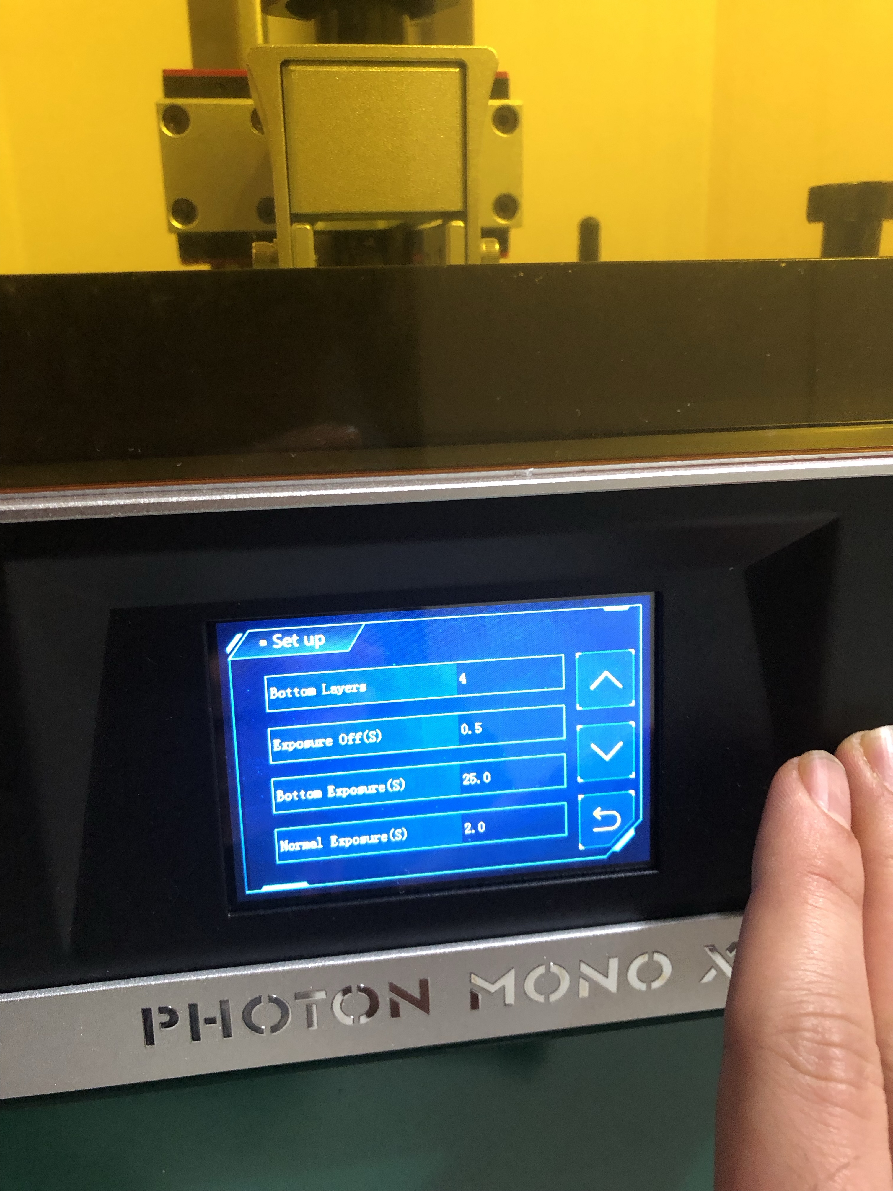

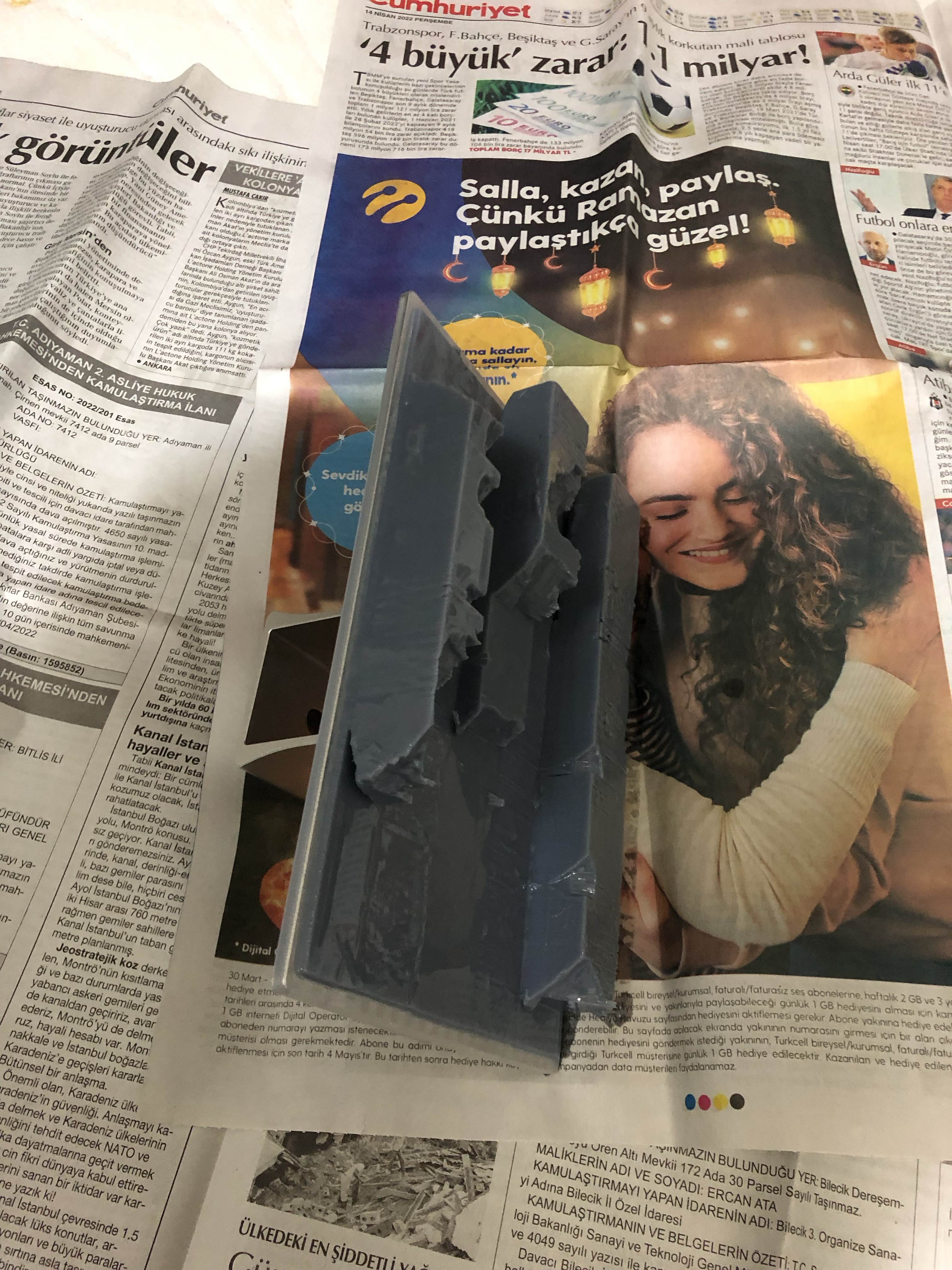

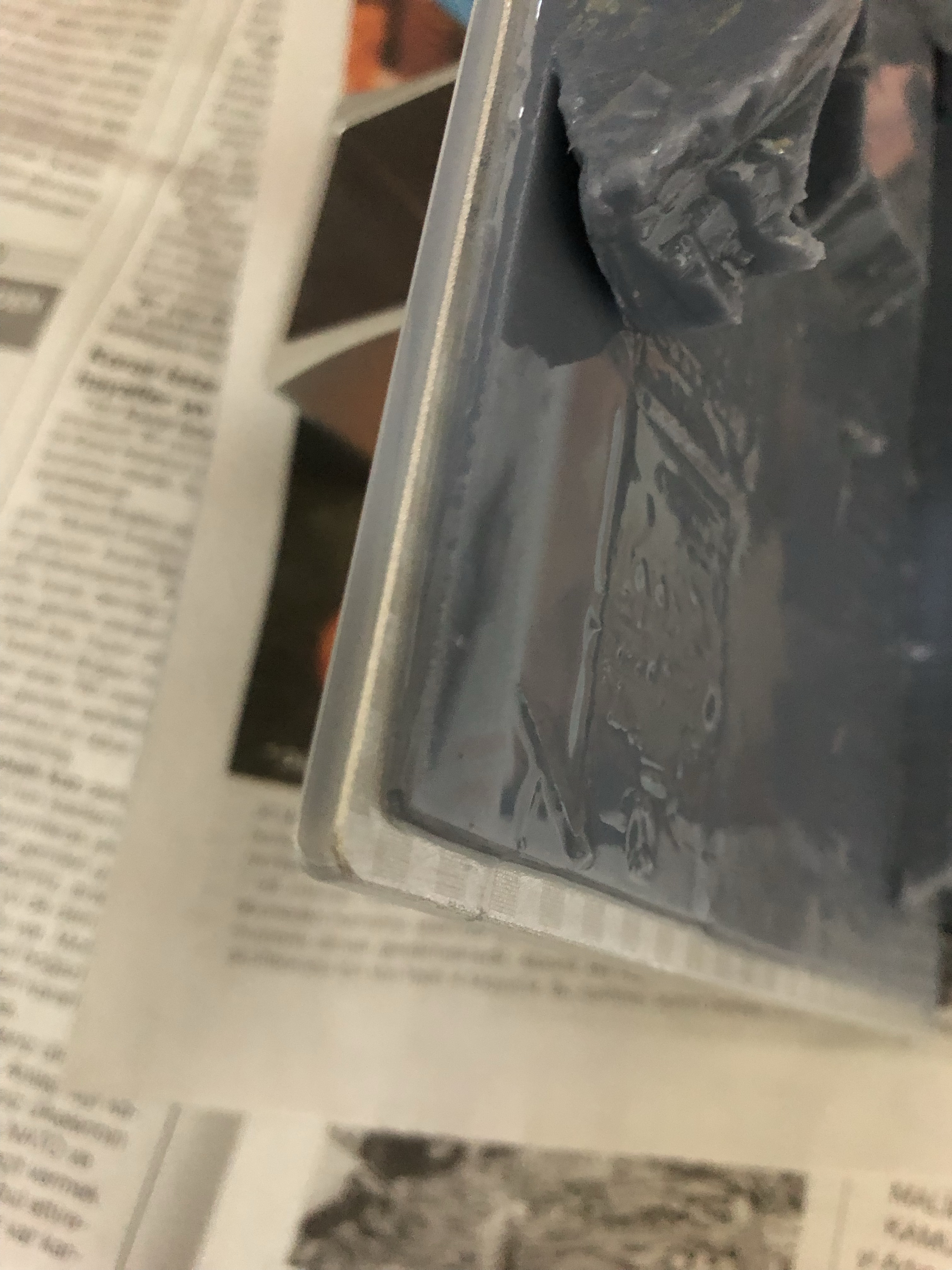

Merhaba, Öncelikle buradan insanlara yardım ettiğiniz için teşekkür ederim. Benim bir sorunum var. Geçen hafta “Anycubic photon mono X” cihazı satın aldım.
Cihaz baskı yapmıyor.
2 kere denedim aşşağıda fotoğraflarda gördüğünüz gibi cihaz bu şekilde baskı alıyor.
Ayarlarını bilmiyorum.

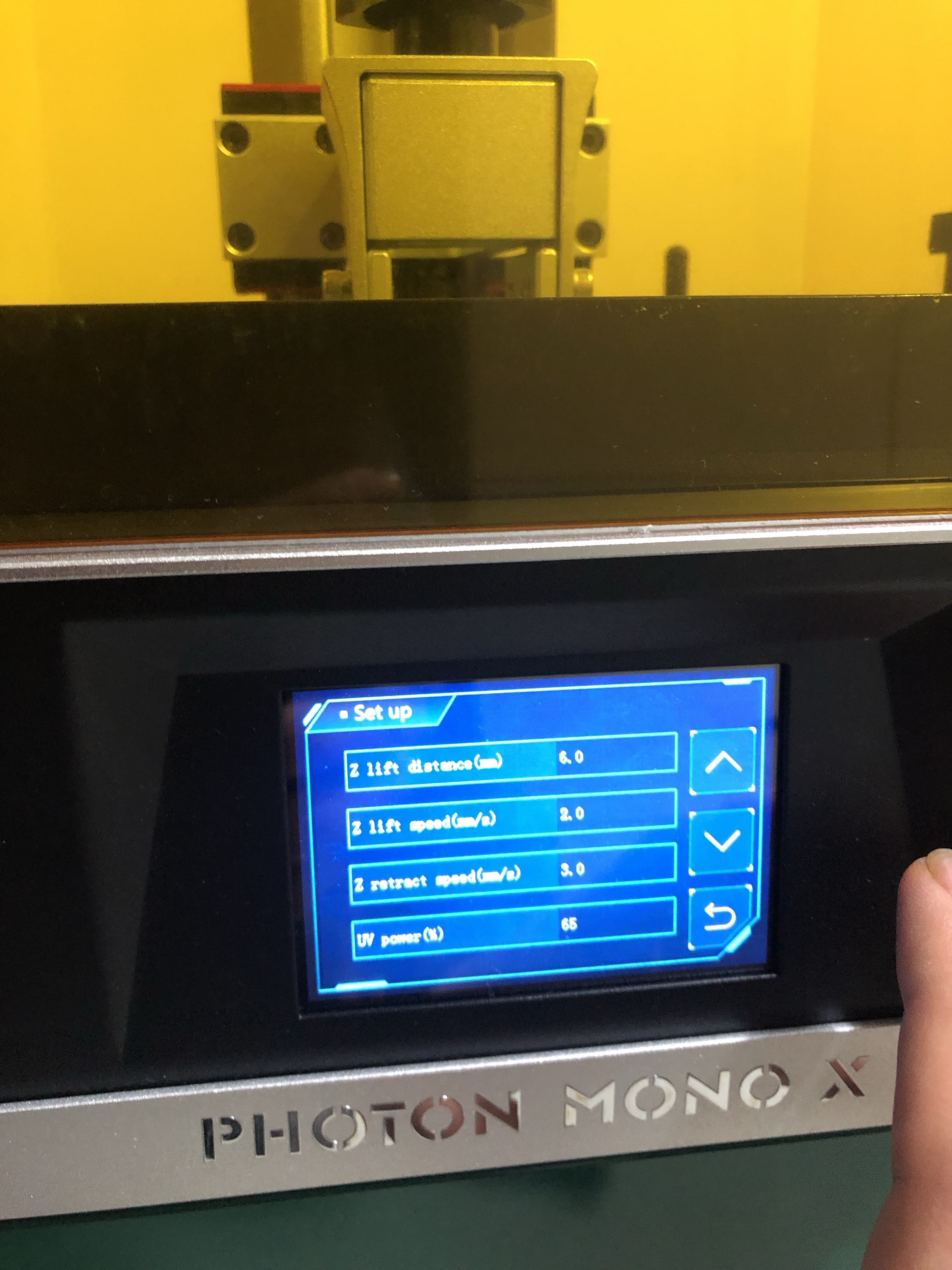

Cihazın ayarlarını fotoğrafta paylaştım.
Düzgün baskı almam konusunda yardımcı olabilir misiniz lütfen?
Reçine markası Anycubic gri reçine.
Teşekkürler.

selamlar, bence sizin ekranda sorun var. gordugum kadariyla tum tabla baski aliyorsunuz ekran calismadiginda boyle sorunlar oluyor. ekranin calisip calismadigini anlamak icin bir iki test yapabilirsiniz. bu printerin calisma sistemi isigi maskeleme mantigiyla calisiyor. yani o anda ne basilacaksa serbest birakiyor geri kalan yerden isin birakmamasi gerekiyor.
Testi mesela su sekilde yapin. basit ve kucuk bir print ayarlayin. Baski haznesini takmayin, tablayida takmayin ve printe baslayin ekranda(baski ekrani) ilk gorulen isik o printin en alti olacak sekilde maskelenmesi gerekiyor, eger tum ekrandan isik geliyorsa ekran hatalidir yada icinde kablosu gevsemistir.
Aslinda menude test kismi da var onu bulabilirseniz onuda deneyebilirsiniz. yine ayni mantikla ekranda dikdortgen sekli olusturuyor.

Ekran ayarını aynı videodaki gibi kullandığım cihazda çalışıyor.
Satıcı ile iletişime geçtim ve bana aşağıdaki linkten ayarı cihazıma göre yapıp baskı almamı söylediler.
Kullandığım reçine “Anycubic gri” reçine.
Bu reçine hangi kategoride geçiyor bilmiyorum.
https://www.anycubic.com/blogs/news/resin-settings-for-anycubic-3d-printers
Basic mi,standart mı, Water-Wash Resin+ mi
Dahası var bu konuda yardımcı olabilir misiniz?
Teşekkürler.

bana yukarda yolladiginiz ayarlarda bir sorun yok. print basarisiz olabilir ama hicbir zaman busekilde tum yatagi kaplamaz. tabi basim aldiginiz modeli bilmiyorum belkide tum yatagi kapliyordur ozaman is degisir.
firmware hatasi da olabilir surda bir bakin altta firmware var onu update etmeyi deneyin. bazilari bu problemi bu sekilde cozmus anycubic.com/collections/anycubic-photon-3d-printers/products/photon-mono-x-resin-printer

Sorun çözüldü ilk aldığımda güncelleme yapmıştım fakat olmamıştı sonradan yeni bir dosya eklemişler Bu sefer onu indirdiğimde oldu.
Teşekkürler.
Cihazla sorunsuz 2 test baskısı aldım.
