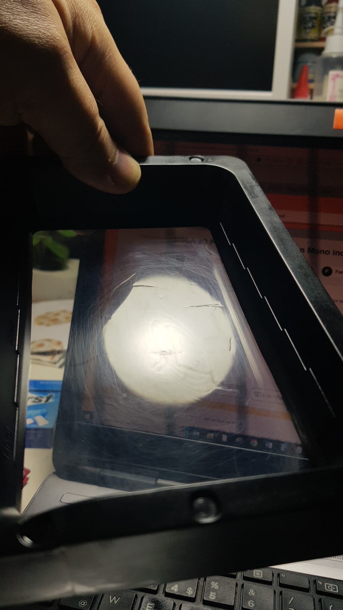

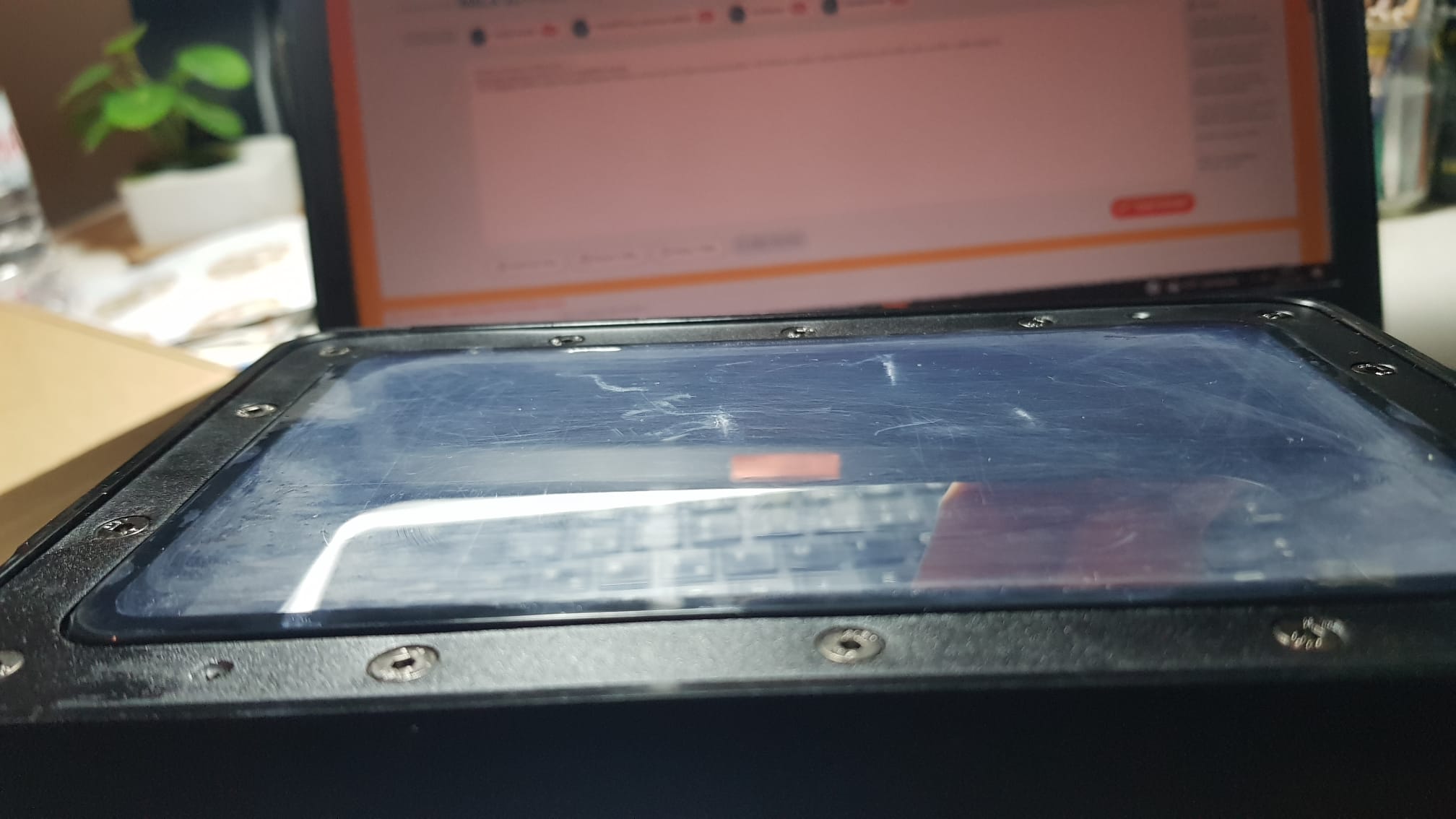

Test kübünü şeffaf reçine ile gayet güzel bastım ancak gri reçine ile figürü beceremedim. FEP filmine yapıştı reçine çıkartırken çok hafif zarar verdim. Delik değil de çizik oldu. Yedek almıştım.
Değiştirsem mi bu şekilde denesem mi karar veremedim.
UV ışığını azatmıştım şeffaf baskı için %50 de. Öyle kalmış :(

Ben cok dikkatliyim bu konuda o yuzden henuz bir tek problem bile yasamadim henuz. Bu fep e yapisma problemi vs goremedim o yuzden bu konuda bir tecrubem yok ama sendekine benzer bir cizik gibi bir durum var herhangi birseyi etkilemiyor bende. Sendekide cok kotu durmuyor eger derin bir cizik degilde sadece bukulme tarzinda birsey degilse bence oyle devam et derim, tabiki kalitede bir sorun goremiyorsan ki sanmiyorum..
3 yıl
Etki yapmadı ancak gri resinde UV ışınını düşük tutmamak gerektiğini öğrendim.

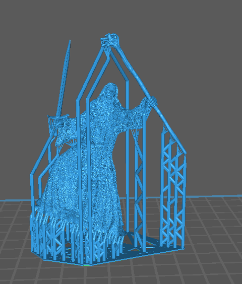

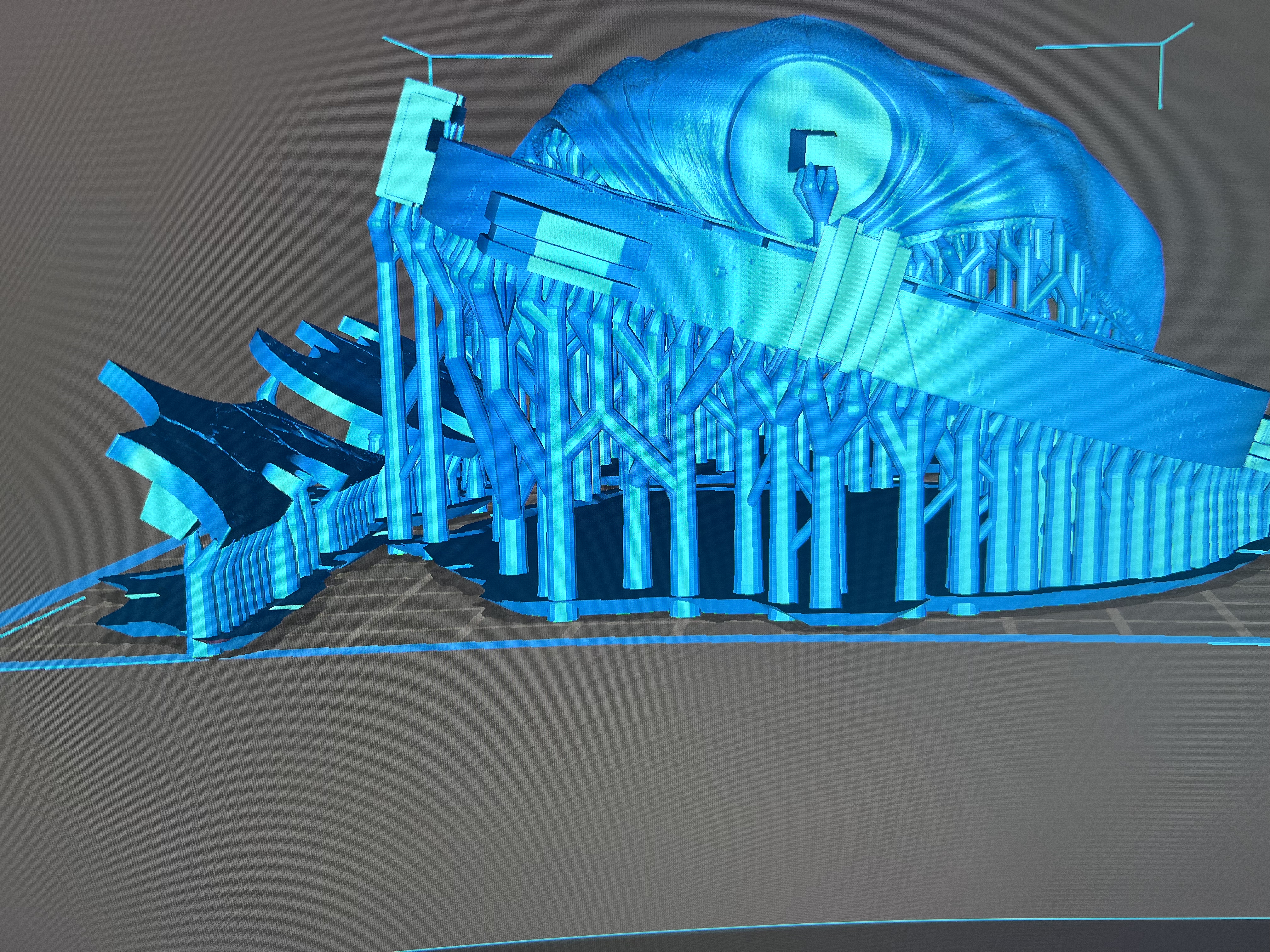

merhabalar anycubic photon mono x 6k sla printer aldım ve dert sahibi oldum 2 gündür. Kendi usb belleğinde çıkan test figürünü sorunsuz bastım. Gel gelelim ondan sonra bütün denemelerim faciayla sonuçlandı. Basmak istediğim figürün yazıcının ekranında supportları turkuaz, figürün kendisi gri görünüyor. Bu bir şeylerin yanlış olduğu manası mı taşıyor acaba?
3 yıl
recine printerlarin en kritik ve ogrenmesi biraz cetrefilli olan kismi, parcanin oryantasyonu ve dogru support ekleyebilme. Malesef bazen deneme yanilma yolu ile cozuluyor ama tecrube kazandikca hata olasiligi dusuyor. Figuru bastiysa printerda sorun yoktur, demekki slicerda modeli ayarlarken bir hata yaptiniz. Slicerdaki resmini atsaniz fikir verebilirdim ama gormeden birsey demek zor.

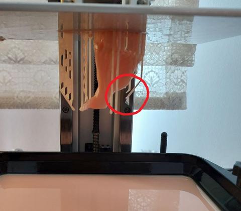

yanıtınız için teşekkür ederim. sanırım dediğinizde haklısınız. biraz masraflı olacak ama tecrübe edilmeden olmuyor. Birkaç ufak figür alabilmeyi başardım. şimdilik aşmam gereken sorun figürlerin supportlardan ayrılıp fep kabına yapışması. Şu an baskıda bir figür var akşam eve vardığımda daha ayrıntılı bir paylaşımda bulunacağım duruma göre.

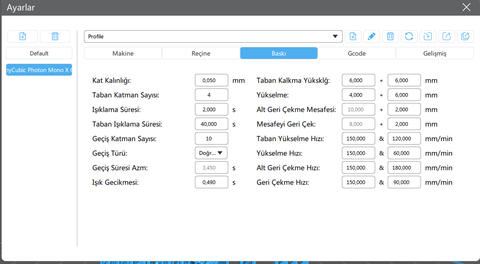

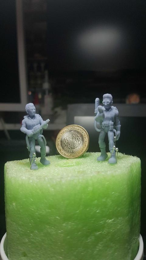

Selam bende anycubic mono 6k modelini yeni aldım ilk etapta bende fep ‘e yapışma sorunu yaşadım şu ayarlarla bu sorundan kurtuldum sende bir dene istersen birde youtube ta izlediğim videolarda çarpraz basımlarda kullanan çok insan vardı hemde zamandan tasarruf ediyorsun, karakter basacaksan destekler sırta yada yüzün arka tarafı gelecek şekilde basarsan izleride saklamış olursun
birde tablanın tam oturduğundan emin olmalısın yanlardaki vidayı aynı anda sıkma

Ust taraftaki supportlar bana az gozuktu ben olsam o asayi komple supportlardim. Olmadi farkli bir oryantasyon denenebilir. Resin printlerde soyle bir soylem var suphe icindeysen supportlari arttir diye :)

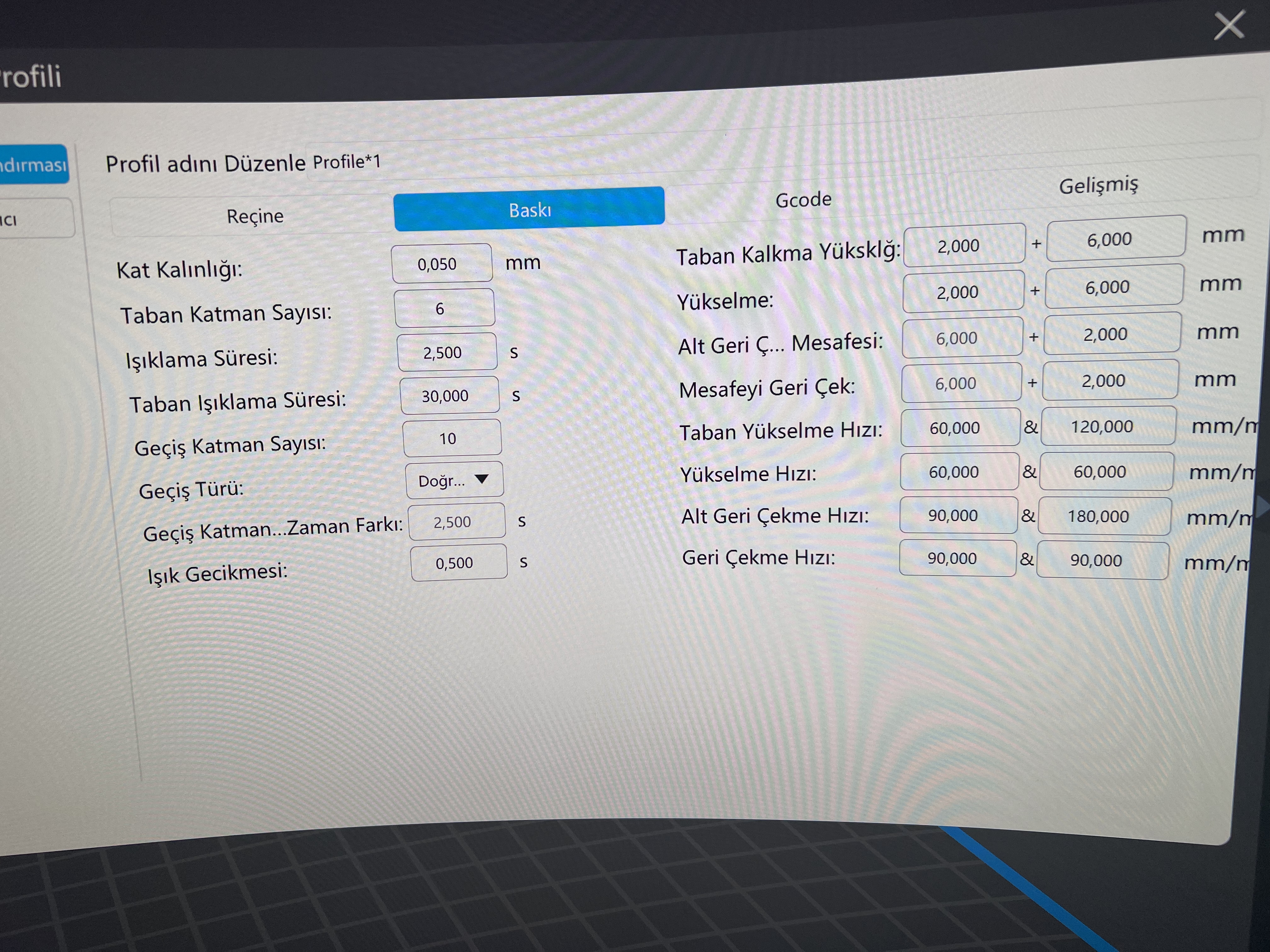

ürünü beğendim fiyatı biraz daha uygun olsaydı 8k olanı düşünüyordum ama buda gayet iyi, bende daha 1 aylık kullanıcıyım çok yeniyim yani, değerleri cihazı aldığım yerden aldım tabana yapışma olunca ama kendimde değiştirerek en son bu değerleri kullandım, ben sürekli detayları yüksek figür basmaya çalışıyorum dc marvel karakterleri yada yüzüklerin efendisi, bu yazıcıda yabancı kaynaklı youtube videolarına bakıyorum çok detaylı basıyorlar bu neyle alakalı makron değerleri dışında reçine mi önemli bilginiz varmı acaba
kullandığım reçineler anycubic kokusuz kendi reçineleri

aynen her recinenin kendine gore bir ayari var. temel ayar exposure suresi. onunda kalibrasyonu icin ozel modeller var genelde onlarla cesitli exposure surelerinde basimlar alip en yuksek kaliteyi gordugunde o sureyi baz aliyorsun.
print ettiginde printin neresine bakman gerektigi konusunda yazilarda var. suraya bakabilirsin.https://ameralabs.com/blog/3d-printer-calibration-part/
mesela normalde 2 saniye exposure suresi kullaniyorsan bu parcayi 2, 2.3, 2.6, 3, 3.3 saniye gibi surelerle 5-6 defa basman gerekecek. aralarindaki farka bakip en begendiginin suresini uygulaman gerekiyor. Bunu recine marka modeline gore sadece 1 kere yapman gerek, her recine modeli farkli ayar gerektirebilir.
bunun haricinde de her recinenin verecegi detay ayni olmaz, mukemmel detay icin ozel recineler var onlari kullanmani oneririm. bunlardan biri sirayatech sculpt olabilir
https://siraya.tech/collections/products/products/sculpt-resin-high-temperature-resistant-resin?variant=40152192483437
ama tabi sunu belirtmek lazim recinelerin %90 inda oldugu gibi bu recine de bayagi kirilgan eger yere dusurursen model buyuk ihtimalle kirilir ama rafa koyup guzellik olsun diye duracaksa zaten kirilgan olsa da sanirim bir onemi yok.
bu durumu telafi etmek icin populer olan bir yontemde recineleri karistirmak. mesela sculpt modelinden %70, tenacious modelinden %30 gibi bir karisim yaparsan modele guzel bir dayaniklilik katarsin ama tabi bu lazim mi degilmi sana bagli.
