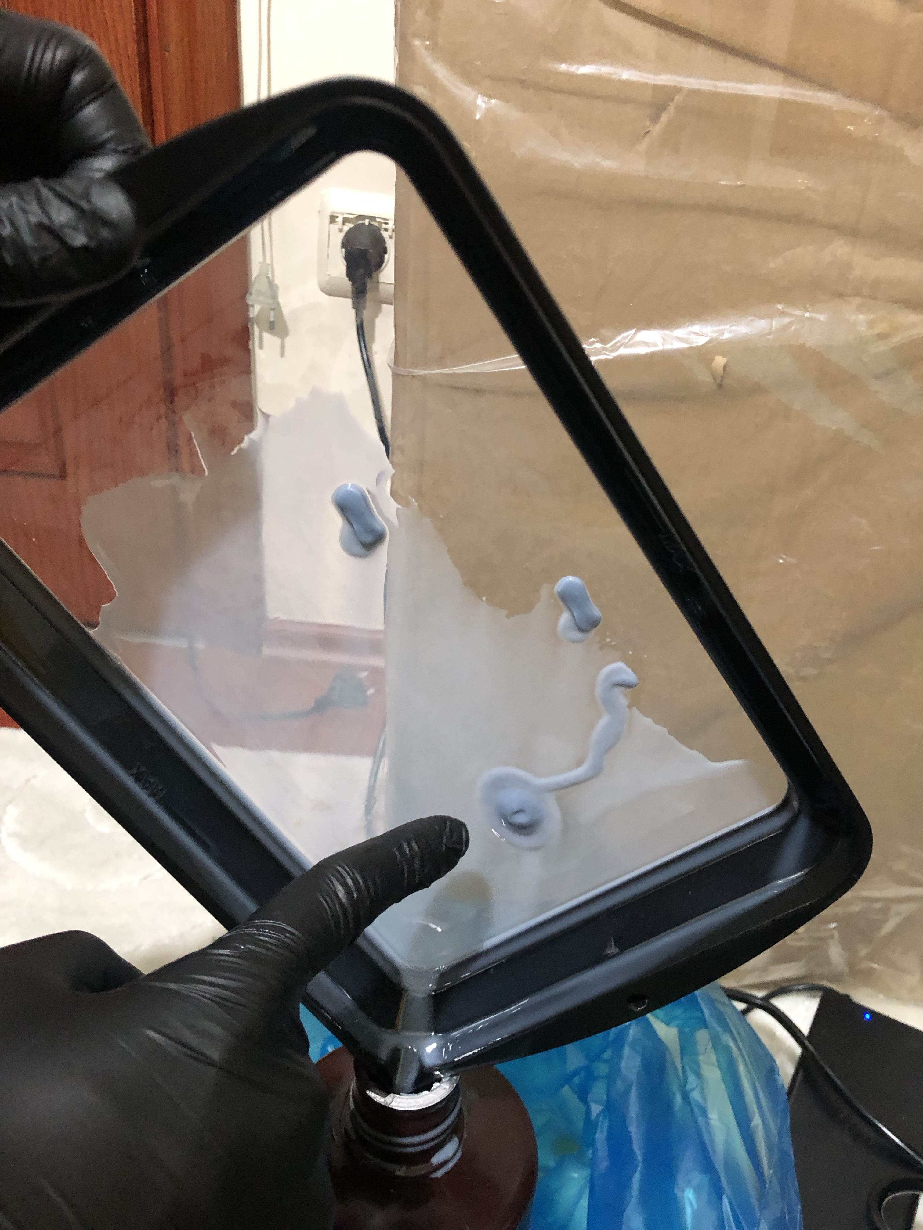

2 yıl
Birde fotoğraftaki gibi reçine tankı ile led ekrana bir yapışma oluyor bunun nedeni ne olabilir sizce 2 gün önce fep filmi değiştirdim.
Teşekkürler.
Bu mesajda bahsedilenler: @orhanyor
2 yıl
Arkadaşlar benim de ilk etapta yapmam, dikkat etmem gereken hususlarda beni uyarırsanız çok sevinirim bilgim sıfır ve nasipse yarın ya da bir sonraki gün elimde olacak yazıcı. Evet videolar izledim ama mono x2 hakkında türkçe video yok herkes sadece yazıcının kurulumundan bahsediyor ama burada gördüğüm kadarıyla inanılmaz detaylar var. kuruluşu az çok anladım vidaları sıkmadan home butonu ile indiriyorum sonrasında sıkıp 0 olarak ayarlıyorum ama sonrası yok bende maalesef :) (bu arada ben heykel bölümü son sınıf öğrencisiyim ve geleneksel heykel sanatı harici 3d (zbrush) heykeller figürler de yapıyorum ve bunları basmak istiyorum. çizimlerimi arzu ettiğinizde sizlerle paylaşabilirim.:) )
2 yıl
boyle birsey daha once gormedim, sizinti mi var? ikisinin arasina recine mi giriyor yoksa? Eger temizse yani recineden kaynakli degilse FEP in altini ve ekrani IPA ile guzelce temizleyin hatta gerekiyorsa oraya selpak koyun ustune IPA dokun bekletin ve sonra silin. Belliki orda bir kontaminasyon mevcut.
Bu mesajda bahsedilenler: @7UZSXR4YUD
