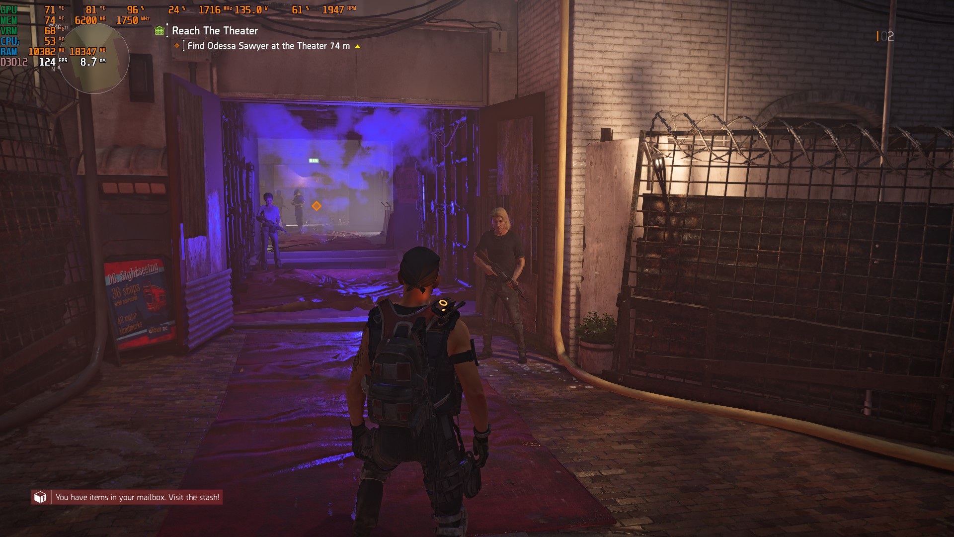

## DIVISION 2 TESTİ ## Yaklaşık 1 saat oynadım. Ortalama değerlerin bulunduğu SS'leri paylaşıyorum: |
## DIVISION 2 TESTİ ## Yaklaşık 1 saat oynadım. Ortalama değerlerin bulunduğu SS'leri paylaşıyorum: < Resime gitmek için tıklayın > < Resime gitmek için tıklayın > < Resime gitmek için tıklayın > < Resime gitmek için tıklayın > < Resime gitmek için tıklayın > SS'deki değerlerin açıklamaları: 1. GPU sıcaklığı # kullanımı # frekans hızı 2. GPU bellek sıcaklığı # VRM sıcaklığı # Hot Spot 3. GPU fan devir yüzdesi # hızı # çekilen güç (Watt) 4. GPU bellek kullanımı # bellek hızı # çekirdek voltajı 5. CPU sıcaklığı # kullanımı # frekans hızı 6. CPU fan devir hızı # çekilen güç (Watt) GPU-Z ve HWiNFO verileri: < Resime gitmek için tıklayın > < Resime gitmek için tıklayın > Oyunun grafik ayarları ultradaydı, oyun boyunca ultrada oynadım. FPS çeşitli kriterlere göre aşırı dalgalandığından bir ortalama veremiyorum. Gece ve gündüze, ortama ve mekana, hava durumuna hatta bakılan yöne göre bile ciddi farklarla değişiyordu. Bu farkı şöyle örneklendireyim, gece sokakta hafif sisli bir ortamda 50-60 FPS alırken gündüz fena olmayan bir havada 90-100 FPS aldığım oluyordu. İç mekanlarda ise 120-130'a kadar çıktığı oldu. Yaklaşık 45-50 tane ss almıştım, hepsini gözlemleyip yorum yapıyorum. Güç tüketimi: 110W ile 140W arasında gidip geliyordu. Ortalama 125W harcıyor diyebilirim. Sıcaklık değerleri: Oyunun başlarında bir süre 66-70C'lerde dolandı sonra yine mekana ve alınan FPS'ye bağlı olarak artıp azaldı. FPS gibi sıcaklık değerleri de çok oynaktı. Gözlemime göre ortalama GPU ısı değeri ~74°C, memory junction ~76°C, VRM ~70°C ve hot spot ~85°C diyebilirim. |

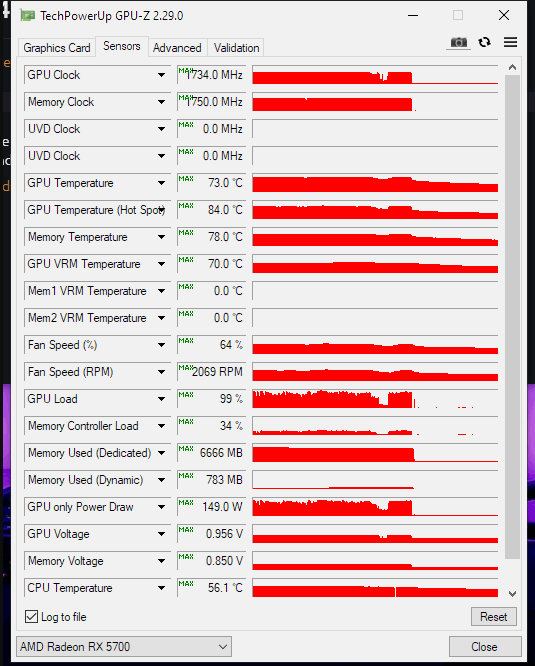

● Furmark stress testi (10 dakika): < Resime gitmek için tıklayın > SS'deki değerlerin açıklamaları: 1. GPU sıcaklığı # kullanımı # frekans hızı 2. GPU bellek sıcaklığı # VRM sıcaklığı # Hot Spot 3. GPU fan devir yüzdesi # hızı # çekilen güç (Watt) 4. GPU bellek kullanımı # bellek hızı # çekirdek voltajı 5. CPU sıcaklığı # kullanımı # frekans hızı 6. CPU fan devir hızı # çekilen güç (Watt) GPU-Z ve HWiNFO verileri: < Resime gitmek için tıklayın > < Resime gitmek için tıklayın > 1080p ve 8X MSAA anti-alising'de 10 dakikalık bir stress testi yaptım, görüldüğü üzere bellek sıcaklığı 94°C'ye ulaştı. Oyunlarda şimdiye kadar en fazla 80°C bellek sıcaklığı görmüştüm. Grafik işlemcisi 76°C'ye kadar yükselmesine rağmen fanlar en fazla %47 düzeyinde 1500 RPM ile döndü. VRM sıcaklığı 73°C'de kalırken Hot Spot sıcaklığı en fazla 85°C'yi gördü. Önceki testlerim: - Furmark ve 3DMark puanlama testi - Oyun içi genel test (Battlefront II) - Oyun içi genel test (Witcher 3) |
Arkadaşlar Kartı dün kullanma fırsatım oldu, bilgisayardaki gtx970 söküp direk bunu taktım. Nvidia driverlarını bile silmedim, direk üstüne 20.2.1 kurdum ve kullanım sürecinde hiçbir hata ile karşılaşmadım, masaüstü olsun hafif/orta yük olsun kart gerçekten sessiz. Coil Whine eser miktarda kartta yani duymak için kulağınızı dayamanız lazım. kurulu olan Witcher 3 de Gpu dereceleri 75 lerde memory dereceleride maksimum 86 dereceyi gördü. Yalnız Furmak (8x, stres) sonucunda hafıza sıcakları biraz yüksek geldi. Kasamın hava sirkülasyonu çok kuvvetli değil oda mutlaka etkilemiştir. buda benim furmak sonucu Memoryler fuat abi gibi ![]() < Resime gitmek için tıklayın > bu arada fan profili ayarlanırsa mesela gpu sıcaklığıyla doğru orantılı (gpu=77 Fan=%77) gibi hafıza sıcaklıkları bu furmak stres testinde 88lere kadar düşüyor, ama ben hiç bir oyunda bu koşulların oluşacağını düşünmüyorum. Kartı değişim için vatana gönderdim, iade etmek şuan işime gelmeyecek ve kart hoşuma gitti arkadaşlar. ![]() |
Benim şuradaki testim gibi 1080p ve 8X MSAA anti-alising'de 10 dakikalık bir stress testi yapıp sonuçları paylaşabilir misin hocam? Başlamadan önce saat ikonuna tıklayarak HWiNFO'daki verileri resetlemeyi unutma tabi. |
Kasa (havalandırma) farkı devreye girmiş. Benim memory'lerin ve çipin biraz daha serin olması böyle açıklanabilir. Senin test sonucun @st_emx 'ün yukarıda paylaştığı test sonucuyla neredeyse bire bir aynı. Demekki stress testi için bu değerler normal. |

Division 2 değerleri; < Resime gitmek için tıklayın > < Resime gitmek için tıklayın > |
