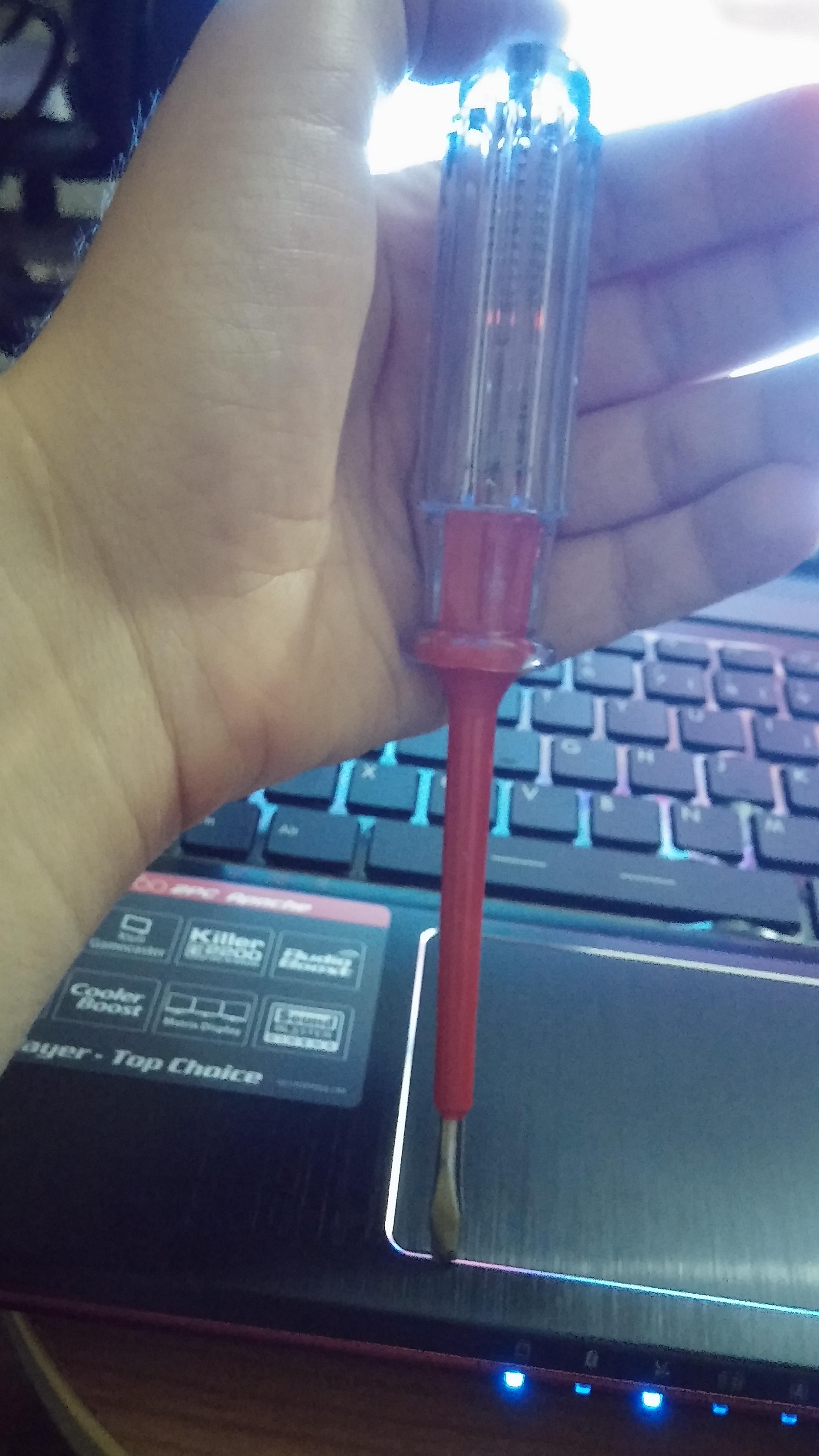

Merhaba arkadaşlar bi sıkıntım var. Yeni aldım ge60 modelini ve alüminyum üst düzeyi ve arka kapak. Konuya gelicek olursak parmağımı alüminyum etrafında gezdirdiğim zaman sanki parmağıma akım geliyor. Bileğimi üst düzeye koyduğumda aynı şekilde hafifce gezdiriyorum yok. Daha sonra elektrikten kestiğim zaman ise batarya ile açık yani ozaman bu akımı hissetmiyorum. Bu notebooklarda olan birşeymi yoksa ciddi bi sorun mu ? Ne yapmam gerek garantiyemi götürmeyelim sıkıntı nerededir sizce cevap yazanlara tşk ederim .
Diğer elimi koyup sürttürüyorum sıkıntı yok fakat sadece parmagimi gezdirdiğim zaman saki trr karıncalasıyor gibi bişey hissettiriyor.
topraklı priz kullanıyorum.
edit: resim
edit2 : toprakli prizdede aynı problem veriyor topraklamada sorun varmış
resimde görüldüğü gibi torna vida yaniyor isigi fakat deydigim zaman pad e sönüyor.
< Bu mesaj bu kişi tarafından değiştirildi PrestigeMan -- 17 Temmuz 2014; 4:02:31 >

Orijinalden alıntı: PrestigeMan
bu durum normal diyebiliyorum daha önce asus dizüstümde benimde başıma gelmişti topraklı pirizde kullanırsanız sorun olmaz hala devam ediyorsa topraklamada sorun vardır

Orijinalden alıntı: süraka
Baskasinin evinde denedim sikinti yok. Evdeki tessistla alakali demek topraklama ama bakicaz artik
