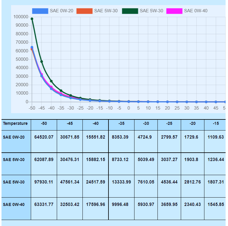

Soğuk motorda 0w40'ın 0w20'ye göre ne kadar kalın olduğunu görebilirsiniz. Sıcakken zaten kalın.
0w20 yerine 0w40 koymak, 5w30 yerine 10w40 koymakla aynı saçmalık.
W'dan sonraki rakam ne kadar yüksekse yağın soğuktaki (0C-10C gibi) kalınlığı da artar.
"0w" rakamı aşırı dondurucu soğuklarda -40 -50lerdeki ince kalabilme kabiliyetini gösterir.
5w30 kullanmak istiyorsanız düşük viskoziteli olanları tercih edin, A5/B5 olanları veya sadece C2 olanlar.
