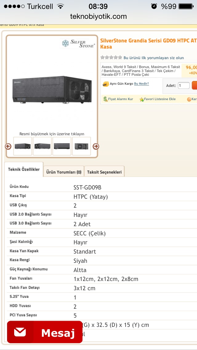

Merhaba silverstone gd09'un yüksekliği 15cm. Kasayı gd09 alırsanız amd r9 280 gibi 27cm'lik uzun ekran kartlarını rahatlıkla takabilirsiniz. R9 280'ler yaklaşık 650tl civarı.
Diğer türlü mitx bir kasaya bu güçte bir ekran kartı takmak istediğinizde nvdia 960 mini gibi bir kart takmanız lazım. O zaman da fiyat 1000tl civarlarına çıkıyor diye biliyorum.
Ayrıca bu yatay kasalar AVR ile çok daha uyumlu bir görüntü oluşturuyor. Bu sebeple thermaltake v1 gibi bir kasanın görüntü olarak çok da uyumlu olacağını düşünmüyorum.

Hocam belirttiğiniz kasa baştan beri aklımda ama ikisi fiyatı çok yukarı taşıyor .

Toplama işini bilgisayarcıya yaptıracağım o yüzden sığaraa problem olmaz. Kalite olarak silverstone çok daha iyi ama coolermaster 130 modeli alternatif eğer kartlar vs sığara ise iyi bir alternatif olabilir

SilverStone Grandia Serisi GD09 600W 80+ Bronze HTPC ATX Kasa - 454TL
Gigabyte GA-B85M-D3H Intel 1150 Soket DDR3 USB3 SATA3 mATX Anakart (Haswell) - 319TL
Intel Core i3 4160 Soket 1150 3.6GHz 3MB Cache 22nm İşlemci - 373TL
Corsair Vengeance 8GB (2x4GB) DDR3 1600MHz CL9 Dual Kit PC Belleği (CMZ8GX3M2A1600C9) - 234TL
VTX R9-280 3GB 384BIT GDDR5 X-EDITION V2 2xMINIDP/HDMI/DVI-D (3GBD5-2DHXE) - 658TL
Toplam : 2038TL / Teknobiyotik.com

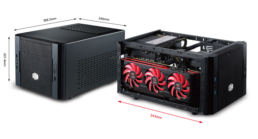

R9 290 gibi büyük bir ekran kartını böyle küçük kasaya koyma şansımız nedir ?
10 yıl
Orijinalden alıntı: darrenjonas
Coolermaster elite 130 bu kasaya tam boy ekran kartı koyabilirsiniz
