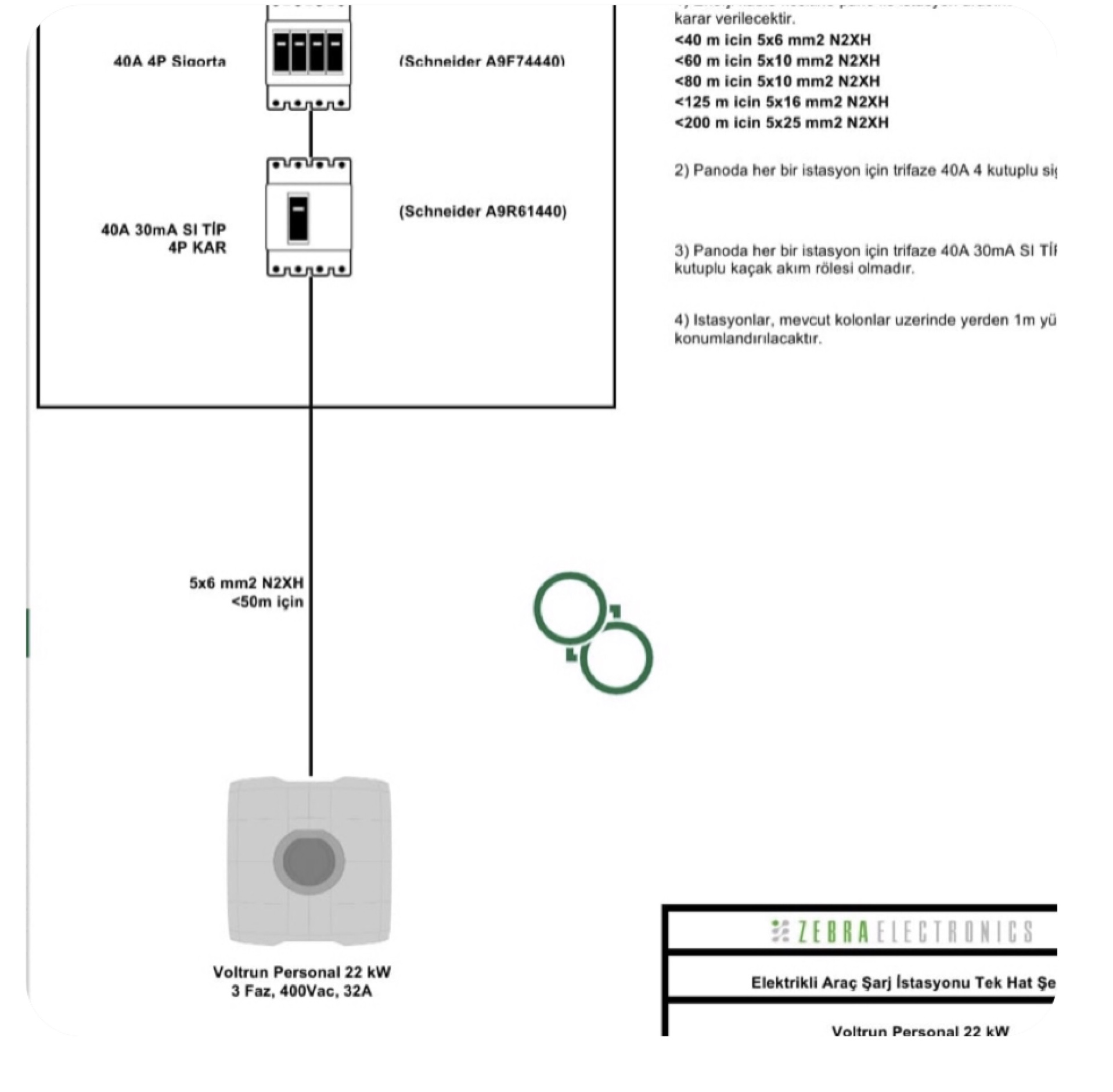

Seres 3 EV aracım 2022 haziran ayında aldığımda, birlikte verilen monıfaze 16a 220v 3.5kw kablo ile şarja başladım. Çünkü Seres şarj modülü 6kw destekliyordu. 22kw şarj cihazı alsam da 6kw şarj edecektim.
Ama yinede sitenin otoparkına (yönetim kararı ile) kurduğum şarj sistemini ilerde 22kw cihaz takbilecek gibi hazırladım. Şemasını Voltran firmasından istedim, sağolsun yolladılar.
Geçen ay MG ZS EV alınca gördüm ki, araç ile birlikte verilen şarj kablosu 10a 220v 2.2kw. Bu nedenle şarj süresi bayağı uzuyor. Hazır yapılmış kablolamayı kullanarak Tunçmatik 22kw şarjcihazı alarak 11kw ile şarj etmek elzem oldu.

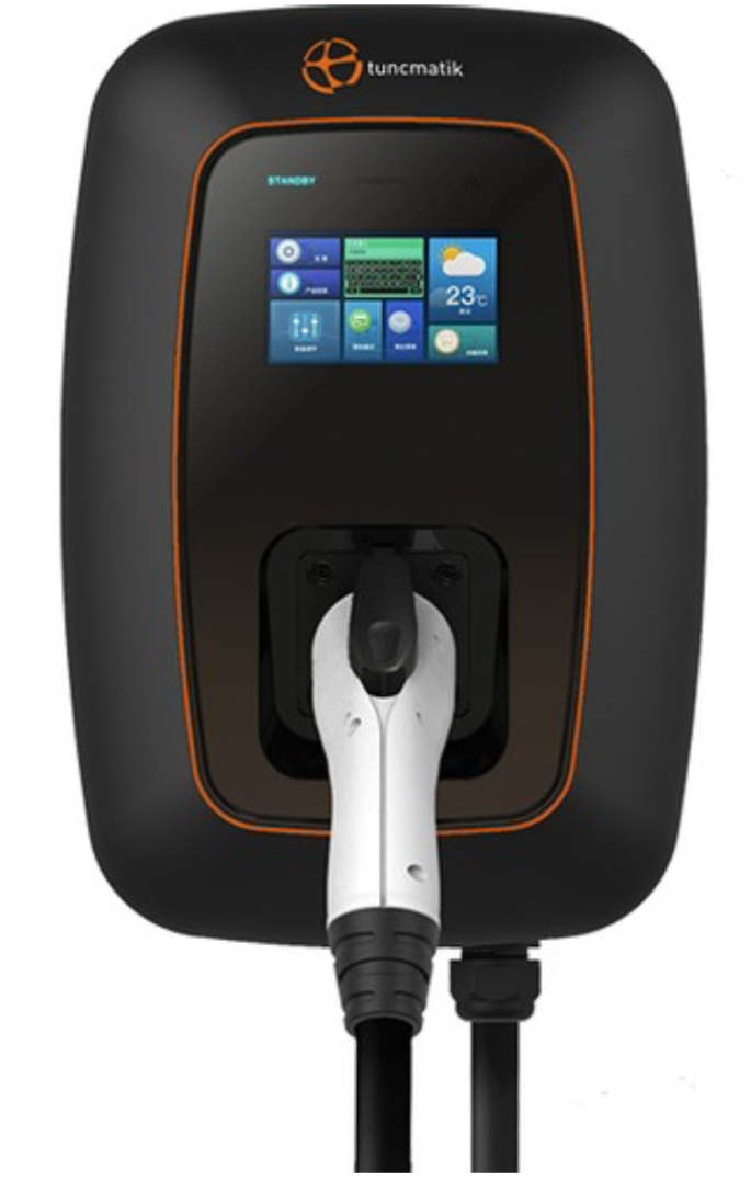

Tunçmatik şarj cihazı takıldı ;
- LCD ekranda yazılar ve menü küçük, bir iki yerde algılaması zayıf
- 16a veya 32a ayarlanabiliyor, 16a=7-11w, 32a=22w enerji aktarıyor
- İlk Denemelerde:
Seres3>>>>6.4kw
MG ZS EV>>>10.5KW
Renault Megane Etech>>>20.5kw verdi
- ekranda tüm bilgileri görebiliyorsunuz
- wifi henüz aktif değil
- 5 kullanıcı şifreli tanımlanabiliyor
-4 m dahili kablosu var
Henüz tam kurcalayamadım, menüleri kontrol esip yazarım.

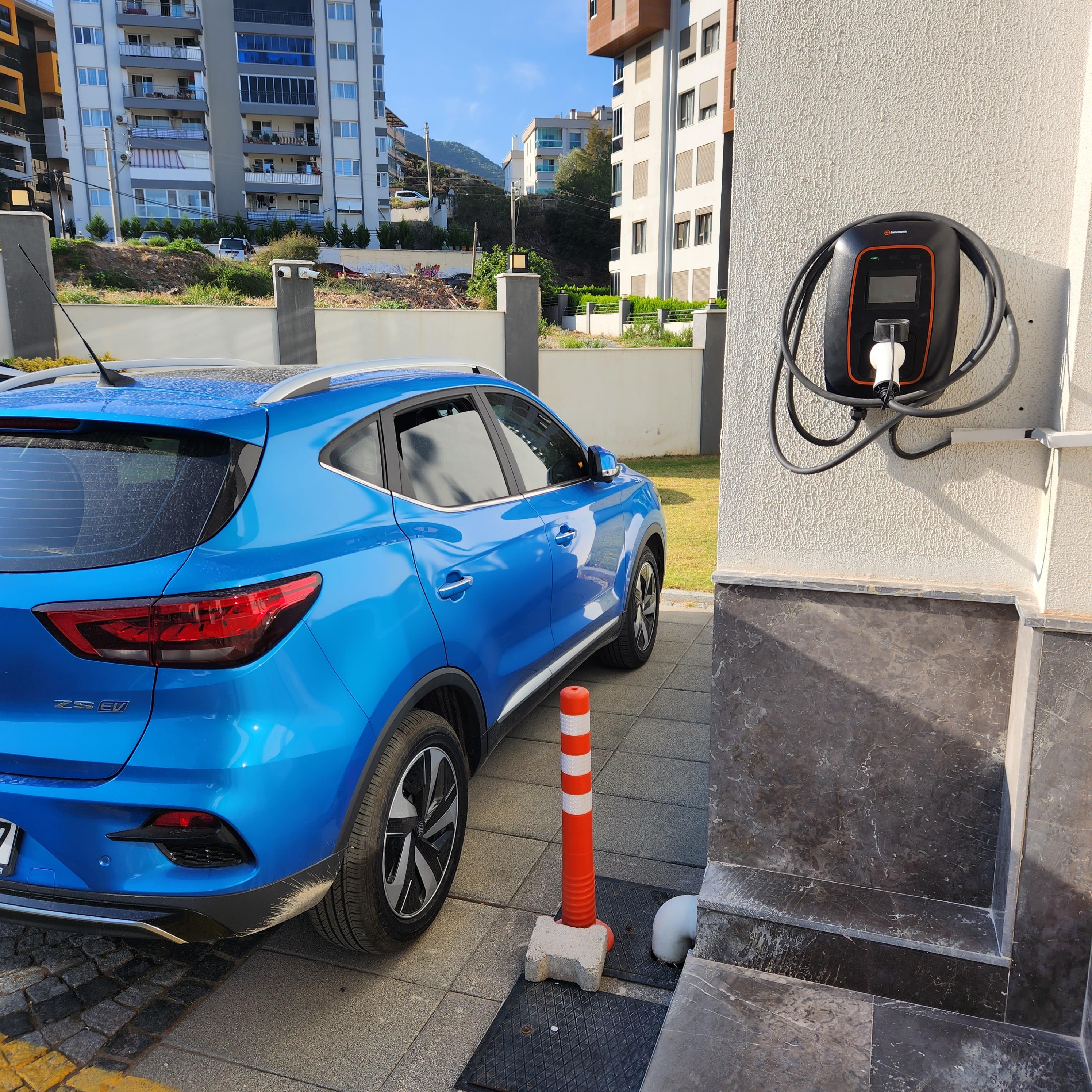

Sonunda eve kendi şarj istasyonumu bağlattım ve aracı ilk kez şarj ettim. %16'dan %80'e 4.5 saat civarında 11kW ile şarj ettim. Bataryaya 46.2 kw'lık enerji yüklemiş olduk (Go-E uygulamasından da görünüyor). Yaklaşık olarak 80 TL civarına denk geliyor o da.
Go-e şarj cihazından memnun kaldım. 3. katın uzak bir odasından Wi-Fi sayesinde telefonla iletişimi hiç kopmadı. Dışarıda yağmur da vardı, hiç aşağıya inip şarj durumunu kontrol etmek durumunda kalmadım. Büyük kolaylık. Keşke MG ZS EV aracına da uzaktan buna benzer şekilde bağlantı kurabilsek de şarj esnasında aracın bilgilerine anlık erişebilseydik. Neyseki bu açığı şimdilik Go-E ile kapatmış olduk.
3 yıl (705 mesaj)
Güle güle kullanın. Gözüme ilişen birşey oldu. Kutu ve wallbox yağmur oluğu ile bitişik. Bazen oluklar tıkanıp üst seviyeden ek yerlerinden su akıtıyor. Keşke dip dibe kurmasaydı elektrikçi.

Apt genel kurulunda, elektrikli araçlar için genel şarj alanı belirlenmesini ve kişisel saatinizden bu alana hat çekilmesi kararı aldırın. Bir daha kimse laf edemez.
Gerekli tesisat bu konuda daha çnce şeması verildi. ondan faydalanın,bir elektrikçi yapabilir.
