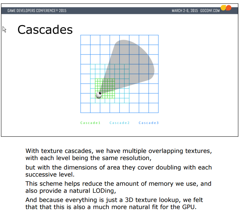

En son revizyon sonrası mevcut kartlardan hangileri hangi sınıfa dahil olacak diye listelememiz gerekirse:
TIER 1: Intel Haswell ve Broadwell IGP, NVidia Fermi-Kepler-Maxwell 1 mimarisi
TIER 2: NVidia Maxwell 2 mimarisi
TIER 3: XBox One, AMD GCN mimarisi
Ama burada TIER 3, TIER 2'ye oranla çok daha gelişmiş özelliklerden ziyade Xbox'a özel, port amaçlı bir TIER gibi görünüyor. Özetle Dx12'nin tüm nimetlerinden faydalanmak isteyen Maxwell (2. nesil) veya GCN mimarili bir ekran kartı seçmeli (ancak 960'la ilgili DMA motor sayısının kaç adet olduğu halen bir soru işareti, 1 adetse TIER 1'e düşme durumu söz konusu).

şimdi olay daha ilginç bir hale geldi.birinci tablo doğruysa sayın Rubisco'nun söylediği doğru olacak yani dx11 kart varsa dx12 oyun sende bunu açmam demeyecek belki daha yavaş çalışacak ama ikinci tablo doğruysa benim dediğim doğru olacak yani dx12 oyunlar bazı dx11 kartlarda bazı efektleri açmayacak.hocam siz ne diyorsunuz bu işe yakından takip ediyorsunuz.sürekli vaktinizi aldığım için .45 ACP hocam kazığa geçirecek beni ama olay açıklığa kavuşsun.

Efekt olayından .45acp'ye bahsedecektim ama, işin o kısmı yanlış anlaşılıyor. Ben uzun zamandan beri alakası ilgisi olmayan birine farklı render imkanlarının neler getirebileceğini anlatmak için efekt kavramını kullanıyorum. Kafada canlandırması daha kolay diye. İlave olarak da efekt işi bütün render altyapısını bambaşka hale sokmadan daha farklı kodlama yaklaşımı ile mevcut altyapıya sokulabilir. Dx11 için ilave gecikme maliyeti var onu kenara koydum. Mantle için mesela ubershader yapıda, birden çok shaderı çalıştıran büyük bi shader paketinde, mesela parçacık efektini yapılan iş ile paralel olarak yapma imkanları var (imkan olduğu sürece, mesela 3-5ms boş zaman varken o süreyi bi parçacık efekti için kullanabilmen gibi). Bu işin , extra efekt diyince en basitinden parçacık efekti düşünürsek, akla ilk gelen kısmı.
Esas önemli olan şey(efekt diye kastettiğim şey) render altyapısıyla ilgili, onu tasarlarken kullanabilmene imkan olan farklı yaklaşımlar, daha esnek altyapı. NVidia-Epic 2012'de Unreal Engine dedi, Samartian demosu dedi, SVO (sparse voxel octree, bi tür ışıklandırma-render yolu) dedi, bilmem kaç kartta nasıl çalışacak dedi, içinden çıkamadılar ama dimi? Şimdi yeni API-kodlama ortamı buna imkan verecek. Tamam SVO'nun daha az bellek tüketmesini direk engellemez (SVO voxel yapısında çok data sakladığından fazla bellek kullanımı var), ama bütün komutların işlenme altyapısını bambaşka ortama taşır. PS4'e The Tomorrows Child diye bi oyun çıkacak mesela, adamlar gerçek zamanlı Global Illumination için Epic'in yapamadığı şeye, farklı yaklaşıp , iyi bi ışıklandırma altyapısını mümkün kılıyorlar(alakasız olarak trailerına bakıp bu ne la pok gibi oyun demeyin, çünkü gerçek zamanlı ışıklandırma altyapısı kıymetli onun). Yani burda efekt diye bahsedip kafada canlandırması kolay olsun diye yazdığım şey esasında render yapısıyla ilgil.
Yani öyle açılıp-kapatılır bişey olamamalı. Metale vurursun kıvılcım çıkar, desteklemiyorsa göstermezsin (Physx gibi) değil. Destekliyorsa çalışır, çünkü o render yapısına göre kuruludur, o da anca belli donanımda çalışıyordur. Desteklemiyorsa çalışmaz, çünkü render yapısının tamamı ile alakalı bu, parçacık efekti-kıvılcım gibi ayrıca eklenebilir işlenebilir bişey değil.
Bi ihtimal, yapılabiliyorsa veya yapabilirlerse, yada mecburiyet yüzünden bi yol icat edilmesi gerekirse, destekli olmayan donanım için modüler yapı kurulmaya çalışılır. Bu The Tomorrow's Child da altyapıdan bahsediyor mesela. Epic'in SVO'sundan değil de kaskatlamalı-kademelemeli voxel yapısından bahsediyorlar (cascaded texture voxel orjinali).
Burda mesela cas1-2-3... diye gösterdiği yerlerin hepsi konuyla alakalı olan kaynak tahsisine bakıyor. Diyelim adamlar bunu modüler hale soktular. En geniş desteğe sahip GPU için ss'deki cascade1 için atıyorum 128 birim tex. adreslenip-eşlenip detaylı işleme imkanı olacakken, orta desteğe sahip GPU için 64 birim tex. bu imkana sahip olacak. Böylece motordan ayar kısma gibi hem geçiş imkanı olacak, hemde düşük-daha az desteği olan GPU'da bundan faydalanabilecek? Eğer ana render yapıları imkan veriyorsa, kaynaklar yeterli ise en düşük GPU'ya göre bu şekilde kurup kalite-destek ayarı bu şekilde olabilir belki.
Yukarda parçacık efekti gibi açılır kapanır bişey olarak bakmayın dedin, render yapısıyla alaklı ışıklandırma-onun için kullanılan kaynaklar ile ilgili, o şekilde açılır kapanır bakmayın dedin, sonra gittin modüler yapı kurulabilirse efekt değil orasını anladık ama kalite ayarı gibi değişebilir bişeyler dedin, ne yaman çelişki? mi
Efekt kısmını, hem canlandırması kolay olsun diye, hemde efekt olayının yerine göre bütün BW'yi yiyebileceğinden dikkatlice tasarlanması gerektiğinden bahsettim. Şimdiye kdar efekt'i işletmek için gerekli emir-komut-erişim altyapısı ayrıca yük bindiriyordu sisteme. Mantle ve sonrasında, efekti (kıvılcım gibi), esas render komutları işlenilirken oluşturulabilen bi yan iş gibi imkan geldi. Bu işin bi kısmı. ilave imkan gibi. Esas sorun-önemli olan kısım, bu ss lerde bahsedilen kaynak dağıtımı-kullanımının (o resource binding ile ilgili olan kısımlar) daha önemli olması. Render yapısını programcı geniş-bol tutarak kurduysa, düşük desteğe sahip GPU'lar oyunu desteklemyebilir. Ama programcı da mesela Fermi'yi kullanılamazlıktan çıkartmak için, onun desteklediği kadarı ile iş yapmaya çalışabilir. Dahası, bunu yazdığım gibi modüler yapı olarak da kurmaya çalışabilir. Bu modüler yapı olarak kurmaya çalışabilir dediğim şey, zaten zor olacak dx12'de çok çok daa çok işyükü bindirmeli. Bu yüzden bütün GPU'ların destekleme detaylarına göre yapı kurma olayı, yani mesela Maxwell için bütün ayarların açılabildiği, Fermi için bi kısmına izin verdiği yapılabilir ama çok çok daha fazla zaman alacak olmalı.
Sen şunu render mender efekt vs. yerine direk olarak ayar-kalite üstünden anlatsaydın ya ne uzatıon dersen, öle olmuo işte.
