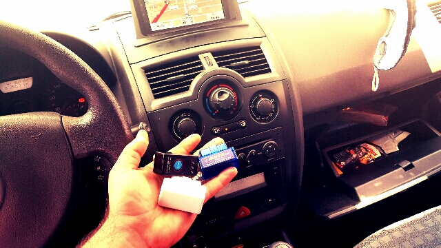

Internetten version 1.5 ve versiyon 2.1 modellerinini ve çinden 1.5 modelini aldim. Hiçbiri aracin ecusuna baglanamadi. Benim aracim da 2008 Megane II Sedan 1.4 16v authentique. Serviste Renault Can Clip denen cihazla kontrol ettiler hiç bir problem yok. Ancak bu cihazlar (elm327) sagliksiz calisyor. Internette megane 2de bağlantı saglayanlar var. Bir gariplik var.

Bende aynı durumdayım üstad sadece bazı uygulamalarda akü voltaj değerini görebiliyorum rpm hava basıncı yağ basıncı falan hak getire :)

Arkadaşlar çin çakması olan elm327 2.1 lerden almayın. Çünkü 2.1 lerde çip değiştirilmiş ve kalitesiz çiple piyasaya sürüyorlar. Ama 1.4 veya 1.5 çin çakması olanlar daha başarılı çalışıyor. Gerçek elm 327 2.1 çipine sahip olan cihazlar 50 dolar ve üstüne aliexpresste satılıyor. Ama piyasada ki 30-40 liralık 2.1 ler düzgün çalışmıyor. Eğer ucuza ve sorunsuz bir elm327 çakması arıyorsanuz 1.4 veya 1.5 lere bakın

Alırsanız pic18f25k80 çiplilerden alın. Mümkünse üzerinde açma kapama düğmesi de olsun.
Ben hem kalitesiz olanını hem de pic18f25k80 çiplisini Megane1 de denemiştim. Torque de o mesaj çıksa da bir kaç dk sonra bilgilere erişiyordu. Şimdi Dacia kullanıyorum ve birçok bilgiye ulaşabiliyorum.
Torquenin seçenekler kısmanda obd ayarlarını da biraz kurcalayın.
