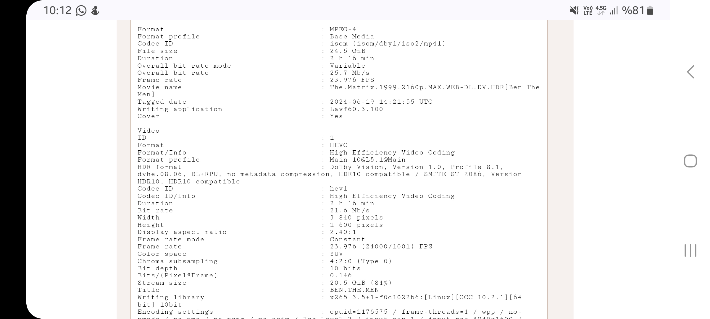

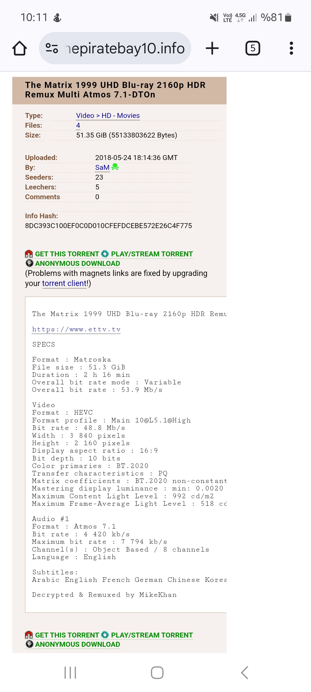

Arkadaşlar Asus'un PG32UCDM marka monitörünü satın aldım, monitörde Dolby Vision desteği var.
Hem deniyeyim dedim hemde HDR arşiv yapmak için araştırmaya girdim. Aklıma takılan birşey var ama,
Malum yerlerde ki filmler kafamı karıştırdı,
Şimdi The Matrix filmini ele alırsak Hem Remux versiyonu var hemde kırpılmış Versiyonu var. Remux olan 52gb diğeri 25gb civarı. 25gb olanda Dolby Vision ibaresi var diğerinde Dolby Vision yazmıyor onu anlamadım. Görselleri paylaşıyorum bilen arkadaşlar yardımcı olursa sevinirim yada bilgilendirirse.
Bu 52gb olan remux versiyon
Bu da 25gb kırpılmış hali, ama bunda Dolby Vision ibaresi var, şimdi ben arşivi hangisinden yapayım.
Bu arada arşivi tv değil pc'den izliycem o yüzden K-lite codec pack madvr ile mi açıcam ikisini de madvr ile açınca Dolby Vision olarak izlemiş olacakmıyım??
geçen yıl (73 mesaj)
Şimdi olay şu şekilde oluyor. Remux dediğimiz şey, bluray diskin rip edilmiş ve mkv formatına dönüştürülmüş hali oluyor. Eğer bluray diskte dolby vision yoksa, hdr vardır o da yoksa sdr. Bu remuxun geldiği kaynakta sadece hdr varmış, o yüzden dolby vision yok remuxta. Ama web-dl olan dolby vision desteği sağlayan bir kaynaktan alınmış. Örneğin itunes, amazon vs. Bu yüzden de onda dolby vision desteği var. Bu yüzden dolby vision destekli monitör de web-dl olanı izlemek mantıklı olacaktır. Bazı hybrid veya direkt kaynağında dolby vision desteği olan disklerden elde edilmiş remuxlar da bulabilirsiniz. Bunları genelde özel torrent sitelerinde bulursunuz. Onların içine web-dl içeriğinden alınan dolby vision eklenerek, her şeyin en iyisi sağlanmaya çalışılıyor. Mediainfo içeriğinde hdr profile kısmında gözüken özellikler size elinizdeki dosyanın hangi görüntü biçiminde olduğunu söyler. Bunun haricinde bt-2020 hdryi, bt-709 da sdr içeriği temsil eder. İndirdiğiniz sıradan 1080p dosyanın içeriğinde bt-709 ibaresini görmenizin sebebi de bundan gelir. İsterseniz örnek olması açısından, bu filmin dolby vision destekli remux versiyonunu da özelden paylaşabilirim.
