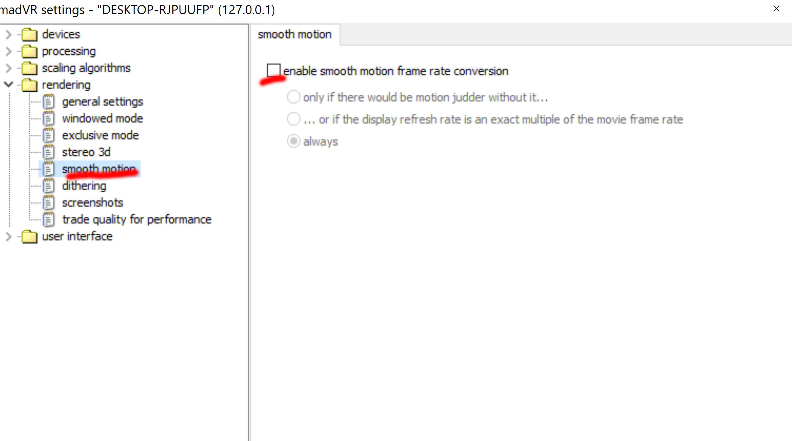

smootvision özelliğini nerden nasıl kapatabilirim. Ekran kartım Nvidia 9400mx

Smoothmotion Madvr nin içinde bir özelliktir. Ben pek kullanmıyorum ama o da akıcılık sağlamaya yönelik bir özellik.
Madvr nin içinde custom refreshrate özelliği de var. Film kaç kareyse ekran tazeleme hızını film oynamaya başlayınca otomatik ayarlıyor.
8 yıl (15156 mesaj)
Orijinalden alıntı: idris-tolar
madvr ayarları icinde rendering sekmesi altında .

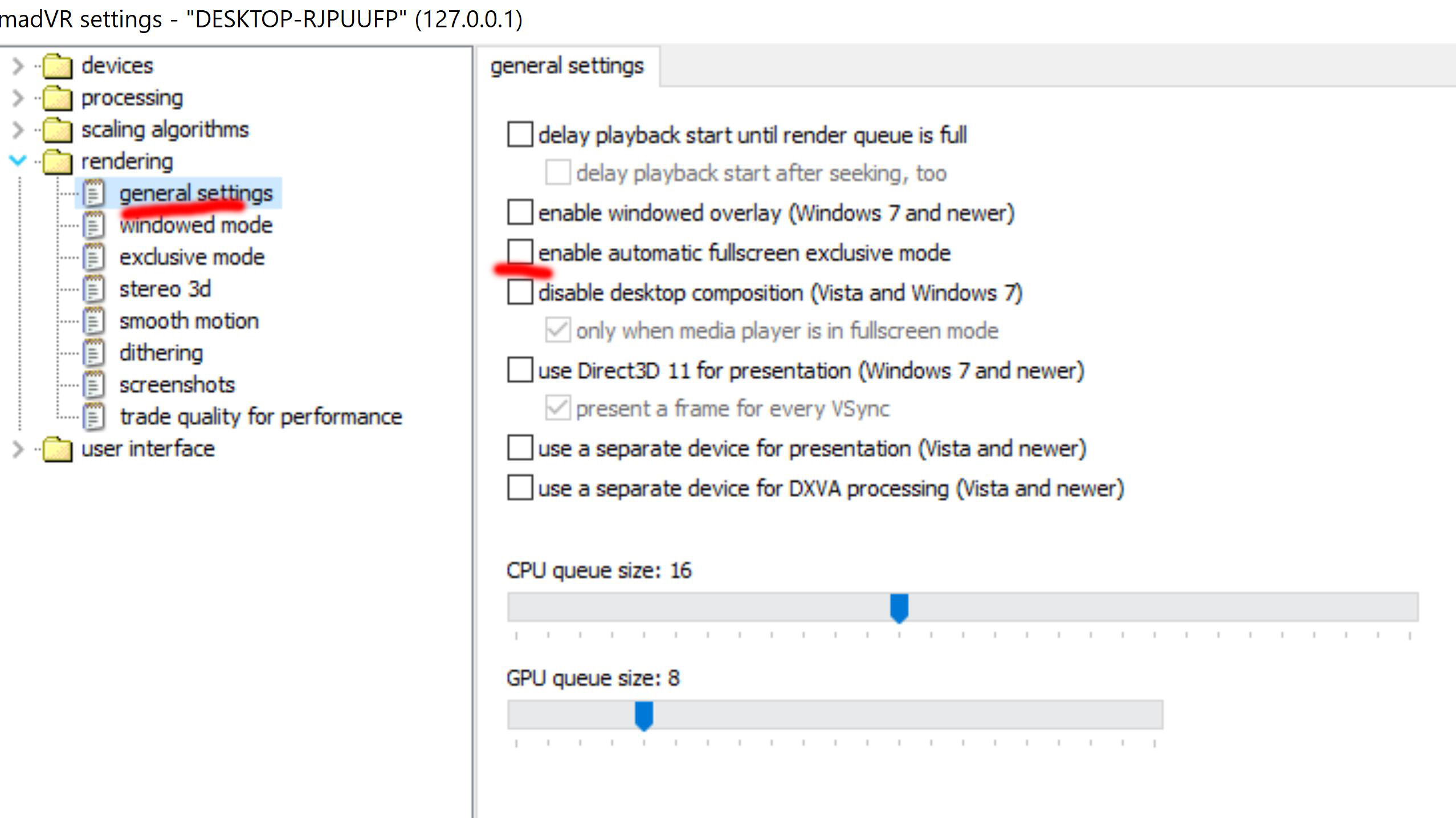

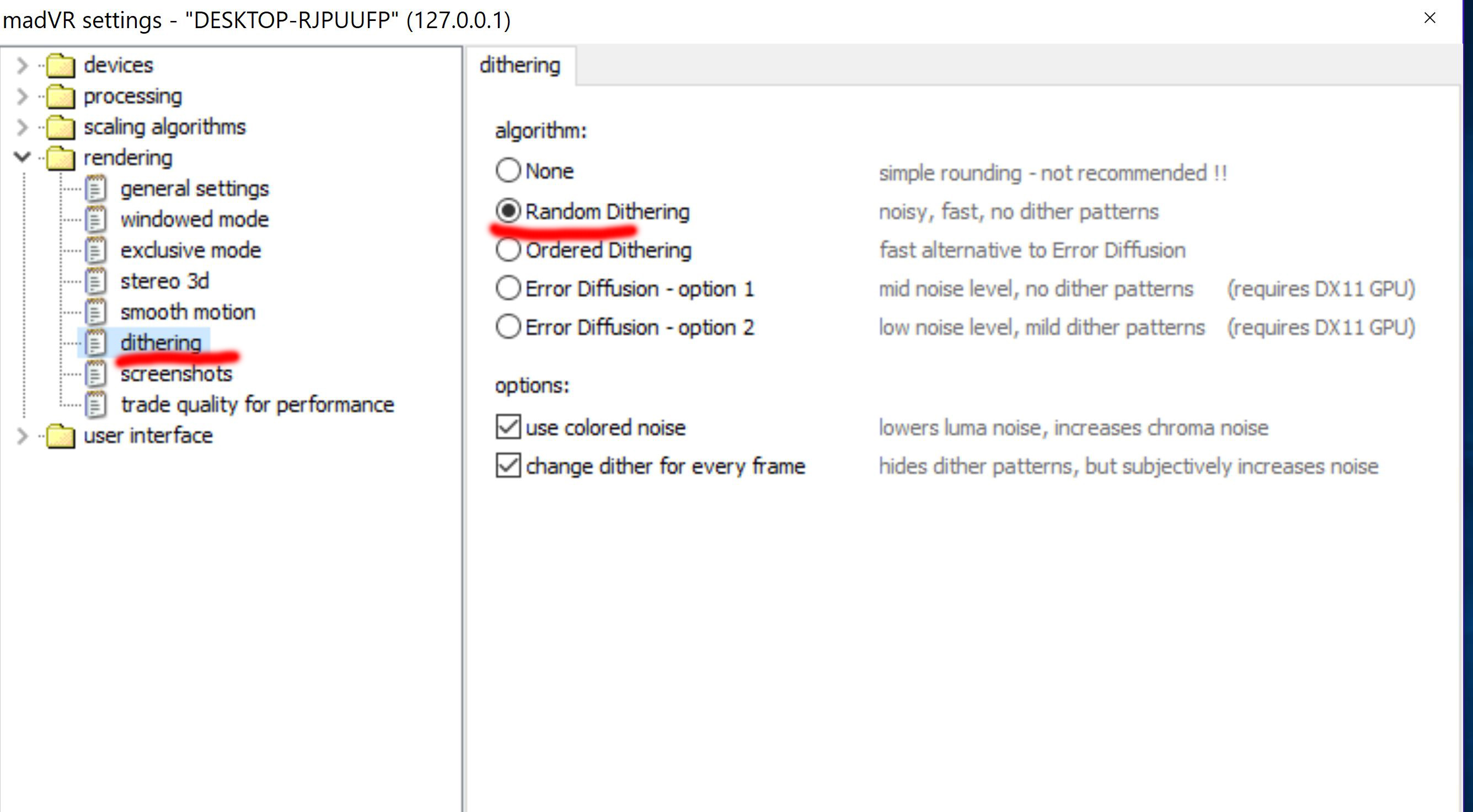

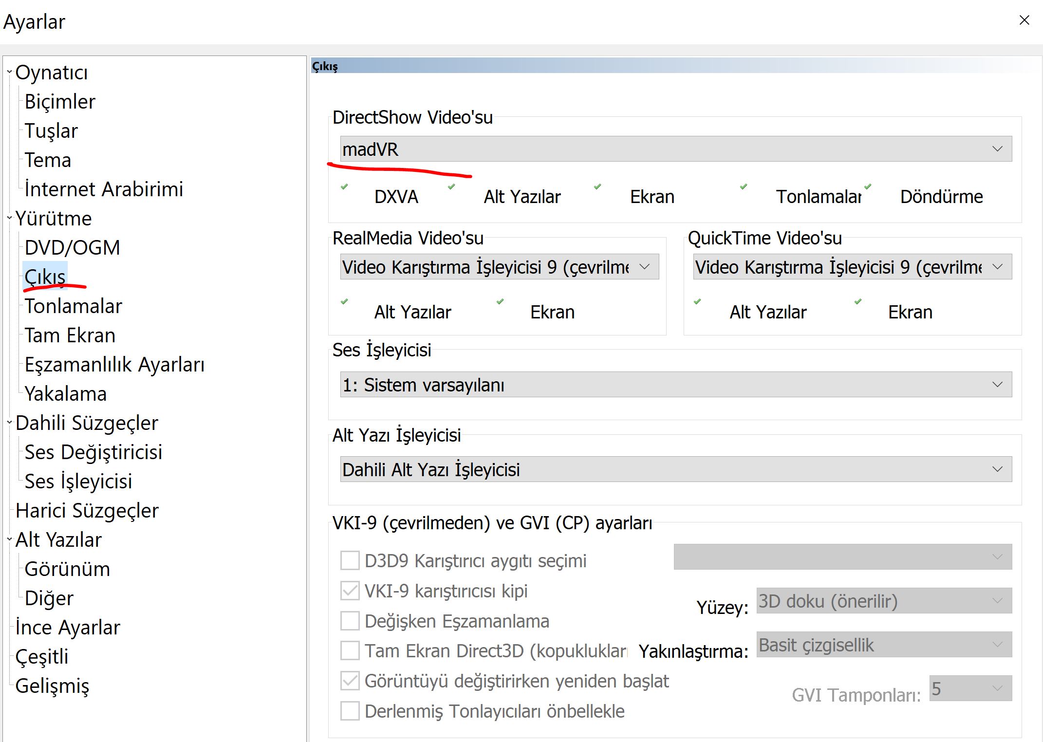

Performans sorununu hallettim arkadaşlar.Biraz araştırma biraz da kullanım-deneyimleme sonucu hangi ayarın ne işe yaradığını ve pratik olarak ne kadar performans götürdüğünü öğrendim.Kulaktan dolma bilgilerle yapılacak ayarlar değil bir kısmı.Bir iki film izleyip akşama fotoğraflı olarak açıklama yapacağım.
8 yıl (15156 mesaj)
Bu ayarlar gt1030 ekran kartına uygundur.5gblık 1080p rip filmlerden 110gblık 4k hdr filmlere kadar bu ayarlarla akıcı bir deneyim elde edilebiliyor.

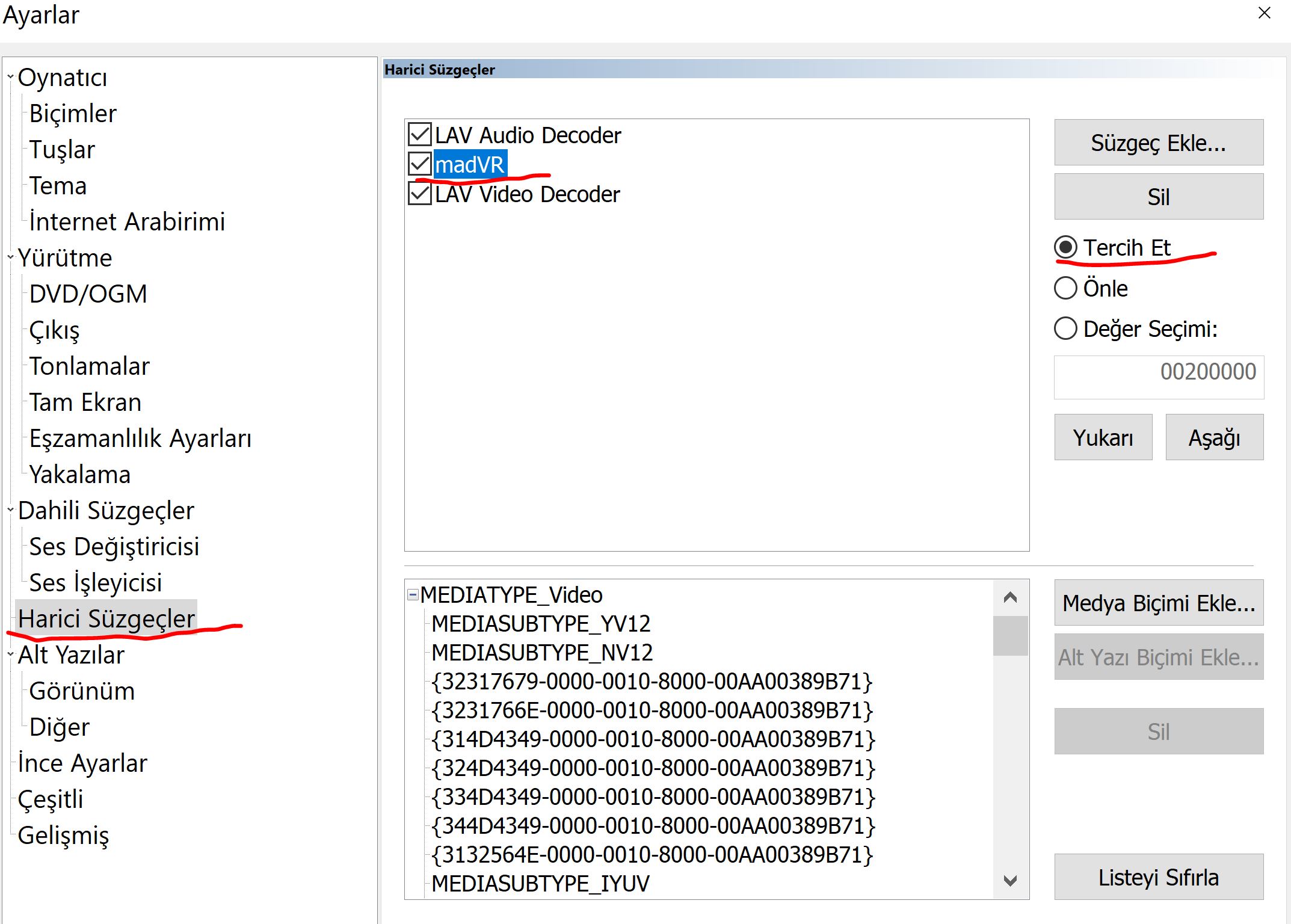

Tavsiyem klite codec pack yükleyin ve madvr'ı oradan aktif edin.Ardından ilk işiniz ekranınızın tazeleme hızını oynatacağınız video kaç fps ise o rakama ayarlayın.24fps ise ekranı 24hz'e ayarlayın.Aksi taktirde videolar madvr üzerinden 60fps oynatılıyor ve 60fps tutturulamadığı taktirde oyunlardaki gibi bir akıcılık kaybı oluyor , atlamalar yaşanıyor.Artı 24fpsde atıyorum %40 gpu yükü varken 60fpsde %100 gpu yükü oluşuyor gereksiz yere.60fps olmasının hiçbir avantajı görülmüyor.Smooth vision vb bir etki elde edilmiyor.
Madvr seçimi:

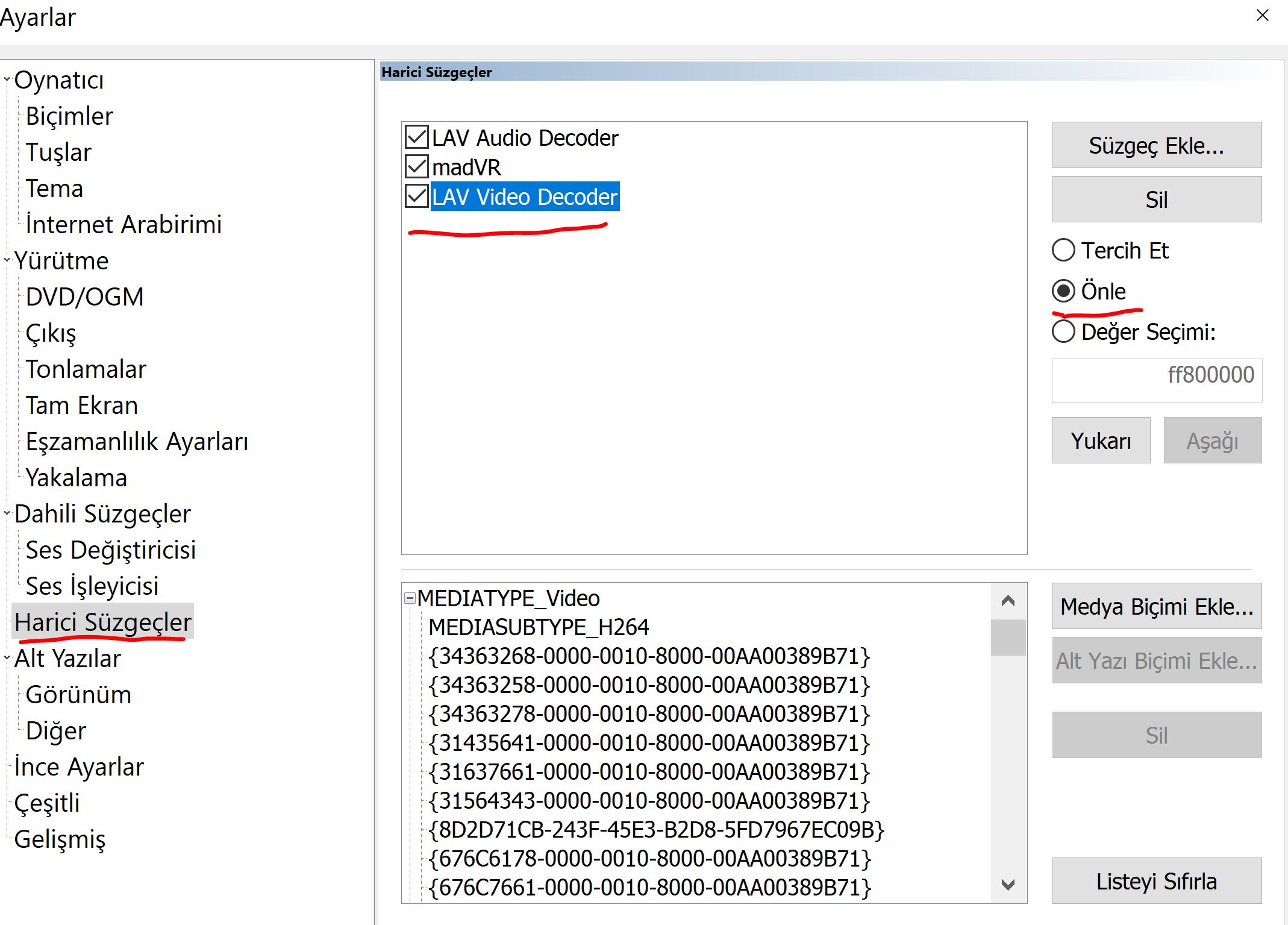

Lav decoderı önlüyoruz.Korkmayın videoları yine gpu çözüyor.Bu şekilde lav önlendiğinde performans artışı gözlemledim.Lav ile madvr'yi boşu boşuna aynı anda kullanıyormuşum.Ezbere iş yapılmaması gerektiğine bir kanıt.
Bundan sonra göstereceğim ayarlar yine performansa direkt etki eden şeyler.Göstermediğim ayarlar-sekmeler default halde bırakıldı.

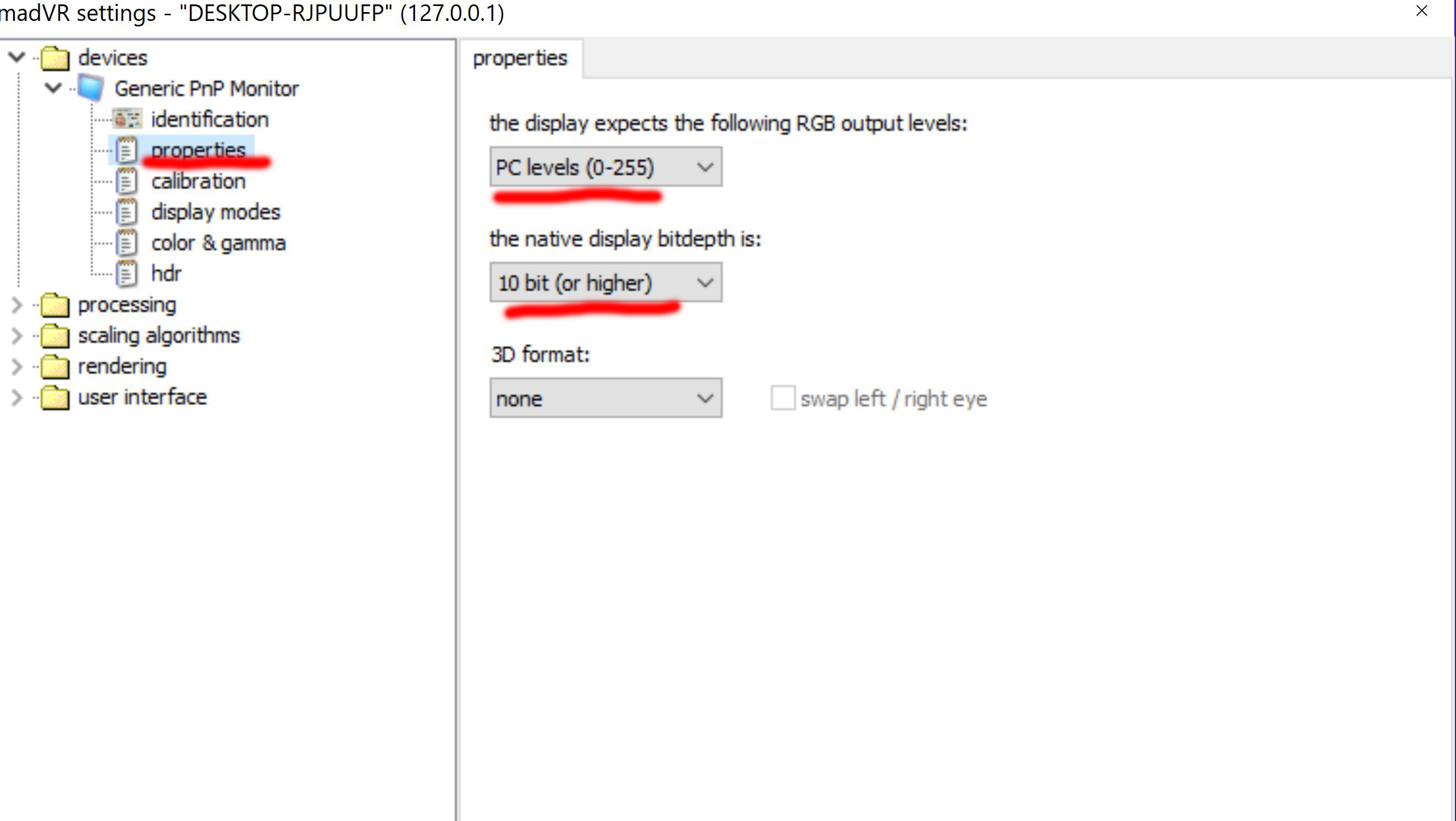

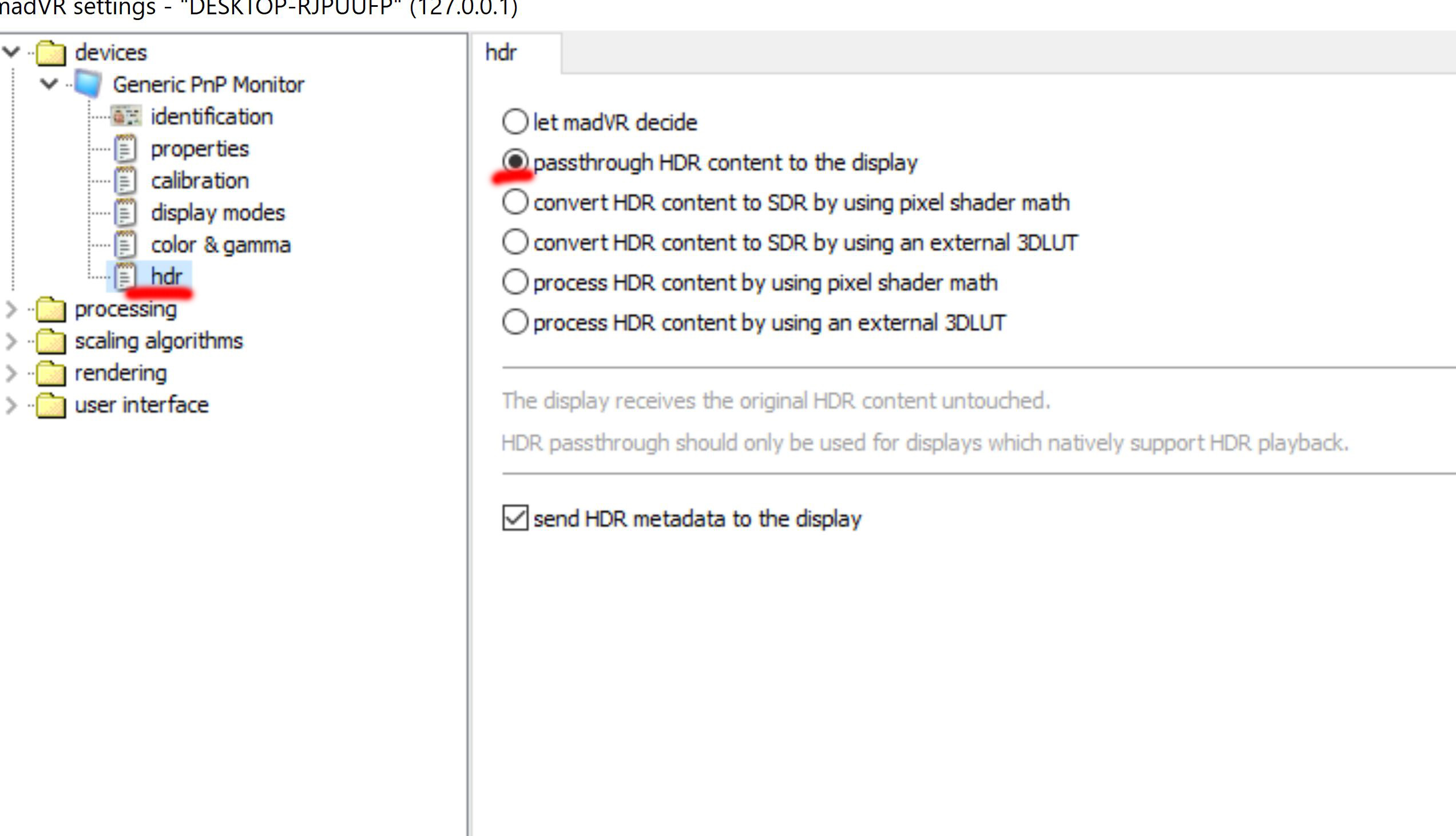

Hdr video-film oynatırken bu ayarı seçiyoruz.Tv hdr bir film oynattığınızda hdr oldugunu otomatık olarak algılıyor.Bu ayar aynı zamanda hdr bilgisinin tv üzerinden işlenmesini ve gpuya yük binmemesini sağlıyor.

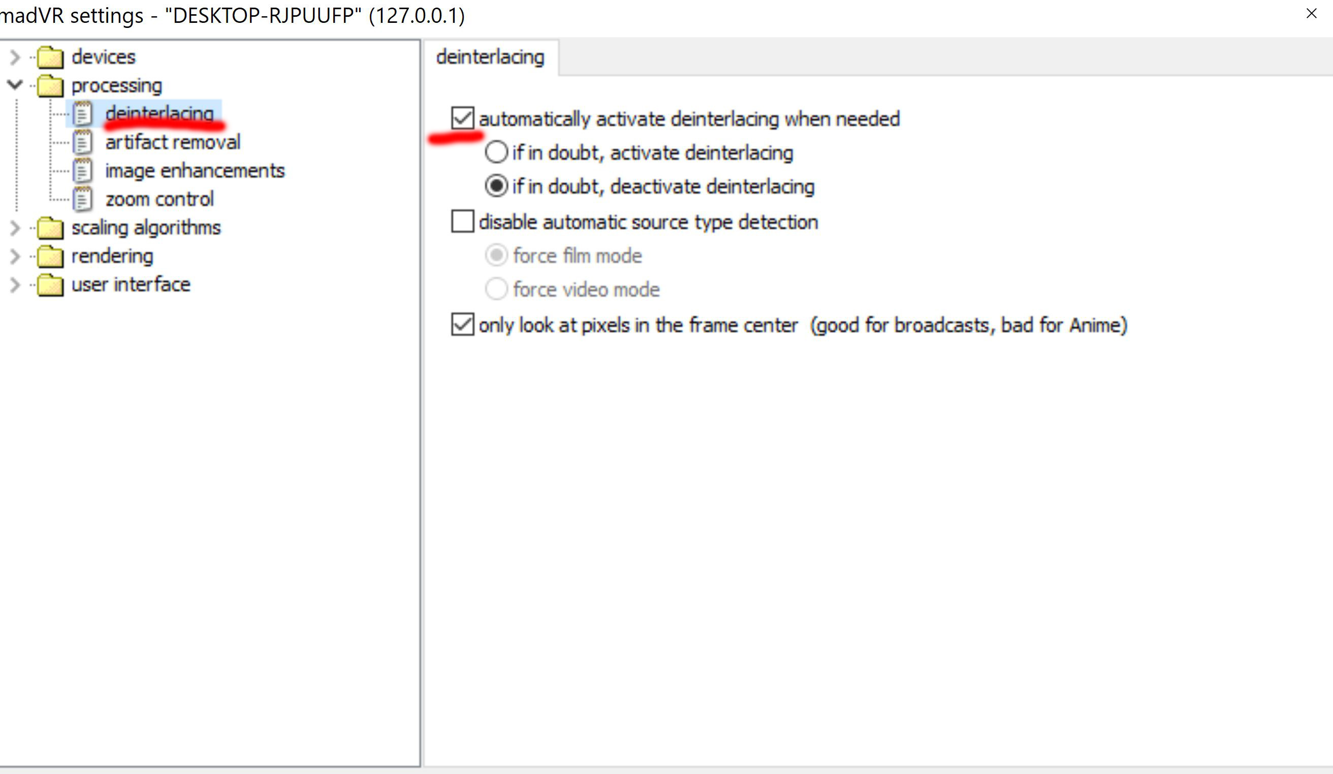

Açık olmasında fayda var.Progressive olmayan interlaced videolarda düzeltme sağlar.
Bu ayarlar düşük kalitedeki videolardaki hataları gidermek üzerine.İşaretlediğim ayar hariç diğerleri çok fena performans götürüyor.Filminiz yeterli kaliteye sahipse hiçbirini açmanıza gerek yok zaten.

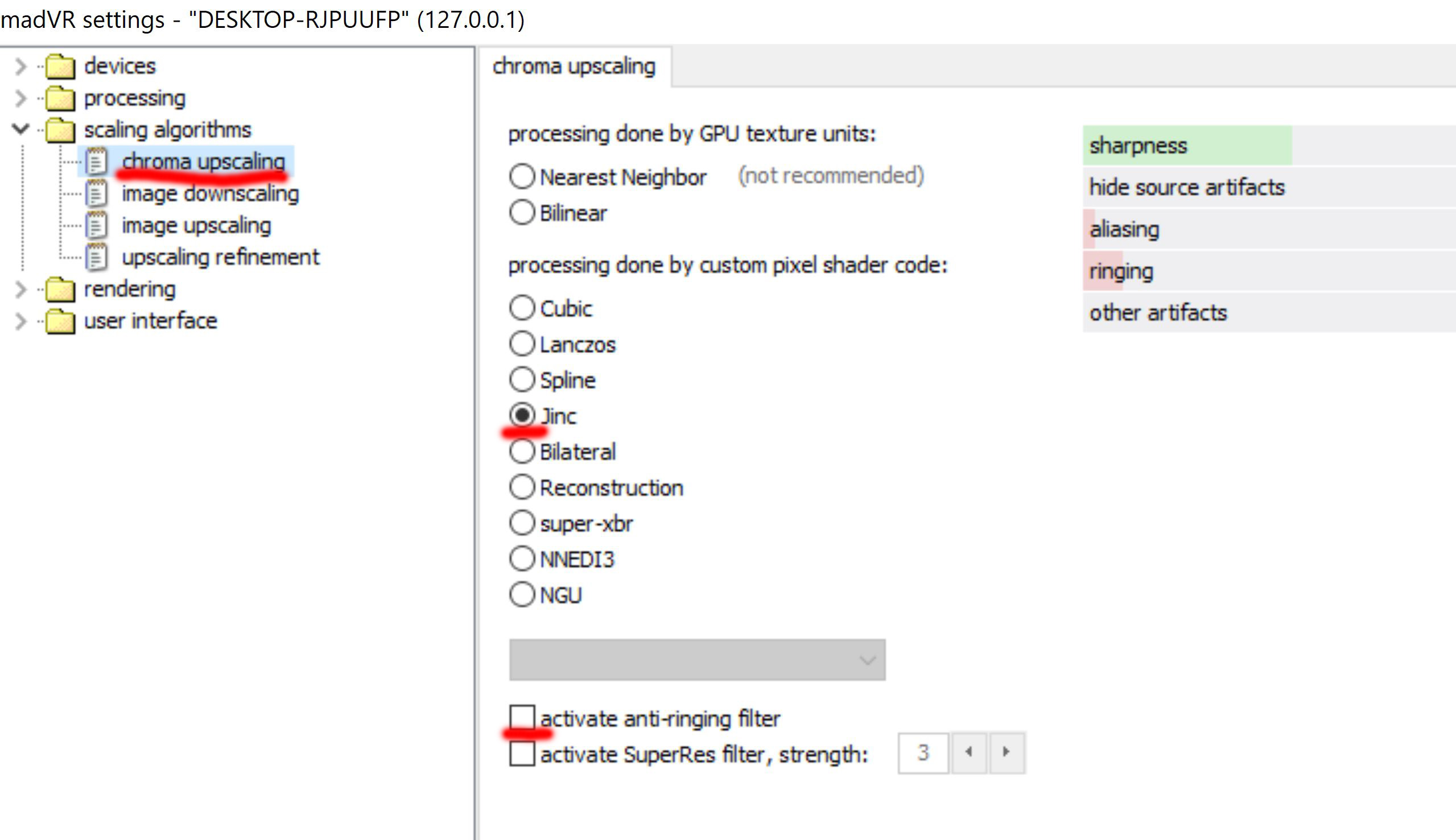

Ölçekleme ayarları.Hepsinin izlediğiniz videonun çözünürlüğüne ve bitrateine bağlı performans kaybı var.
Chroma , bir nevi renk ve piksel bilgisi işleme ayarı diyebiliriz.1080p filmlerde ar ayarını açabilirsiniz fakat 4klarda ar kapalı olsun.Gpu anca yetiyor.

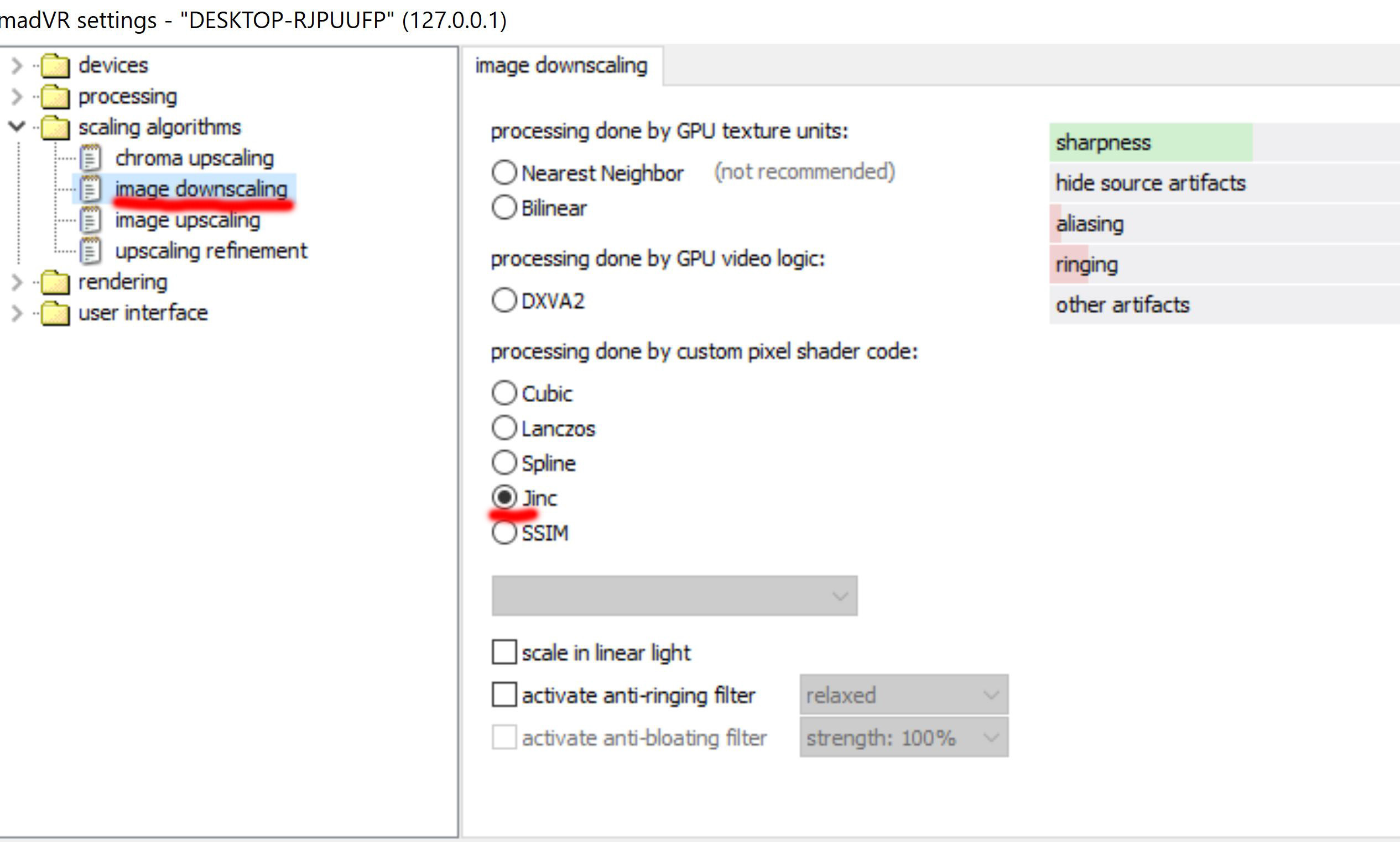

Downscale ölçekleme.Şöyle açıklayayım.4k bir tvniz var ve 4k bir film izlemek istiyorsunuz.Tam ekran yaptığınızda sorun yok fakat ekranı küçültüp kenara aldığınız bir anda oynatıcının ekranını ne kadar küçültürseniz gösterilen filmin de çözünürlüğü aynı oranda düşürülüyor.Mesela oynatıcının ekranını tvnizin ekranının tam 4te biri kadar küçülttünüz.Film bu haliyle 1080p çözünürlükte oynatılıyor (4k,1080p'nin 4katı çözünürlüğe sahip) .Bu şekilde videoya downscale uygulanıyor yani çözünürlüğü düşürülüyor.Bu da belli bir gpu gücü istiyor.Bazı arkadaşlar dowsnscale edilmeyecek bu ayar önemli değil vs diyordu açıklamam bu durumu da kurtarıyor.Jinc ayarı 4k bir filmde yeterli performansı tutturuyor.

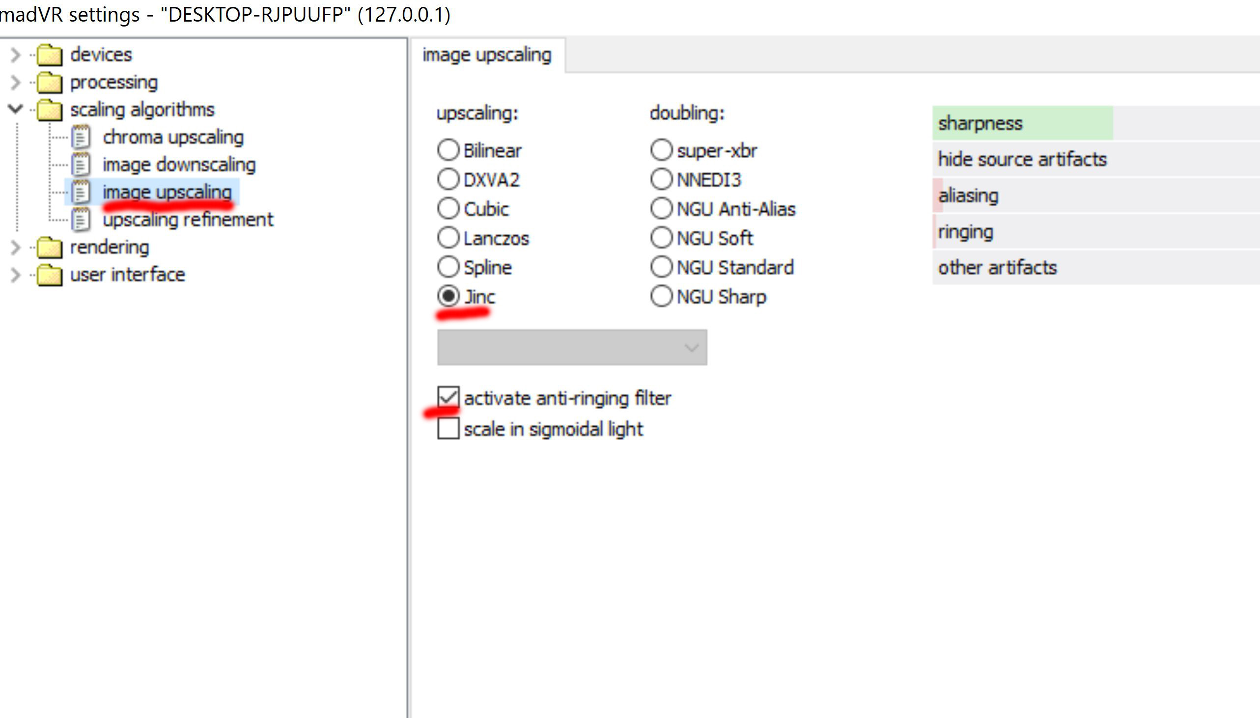

Upscale ayarı.1080p bir filmi 4k ekranda izlemek istediğinizde çözünürlüğü ekranın çözünürlü neyse ona çıkarıyor.Yani kısaca 1080p filmi 4k çözünürlüğe yükseltiyor.1080p bir ekranda 1080p bir film oynatınca da videoyu upscale ediyor mu o konuda bir fikrim yok.Deneyen arkadaşlar bilgilendirir artık.Jinc ve anti ring filtresi açık şekilde gpu gücü yetiyor.Super xbr de kullanılabilir ama ben bunu tercih ettim.
Full screen ayarı kapalı olsun.Ne işe yaradığını tam olarak bilmiyorum çünkü bende hataya sebep oluyor.Tam ekran yaptığımda ekran kararıyor , fareyi ekranın altına getirdiğimde ekran geliyor fakat görüntünün belli bir kısmı sabit kalıyor.Kısacası macera aramayın.
Gpu gücü 4k filmlerde smooth motiona yetmiyor.Yetse bile ben kullanmayı sevmiyorum.Filmler 24fps olarak güzel.1080p belgesel tarzı videolarda tercih edilebilir.
Titreme diye geçiyor fakat pratikte ne işe yarıyor göremedim.Hareketli görüntülerdeki titremeyle bir ilgisi yok.Daha ziyade sabit bir görüntüdeki dokuların titreşmesii durumunu önlüyor olabilir.Random veya ordered seçilebilir.Pek bir performans kaybı yaşatmıyor.
Olaylar bu şekilde.Daha güçlü ekran kartı olan arkadaşlar ne yapabilir ekstra olarak onu söyleyeyim.

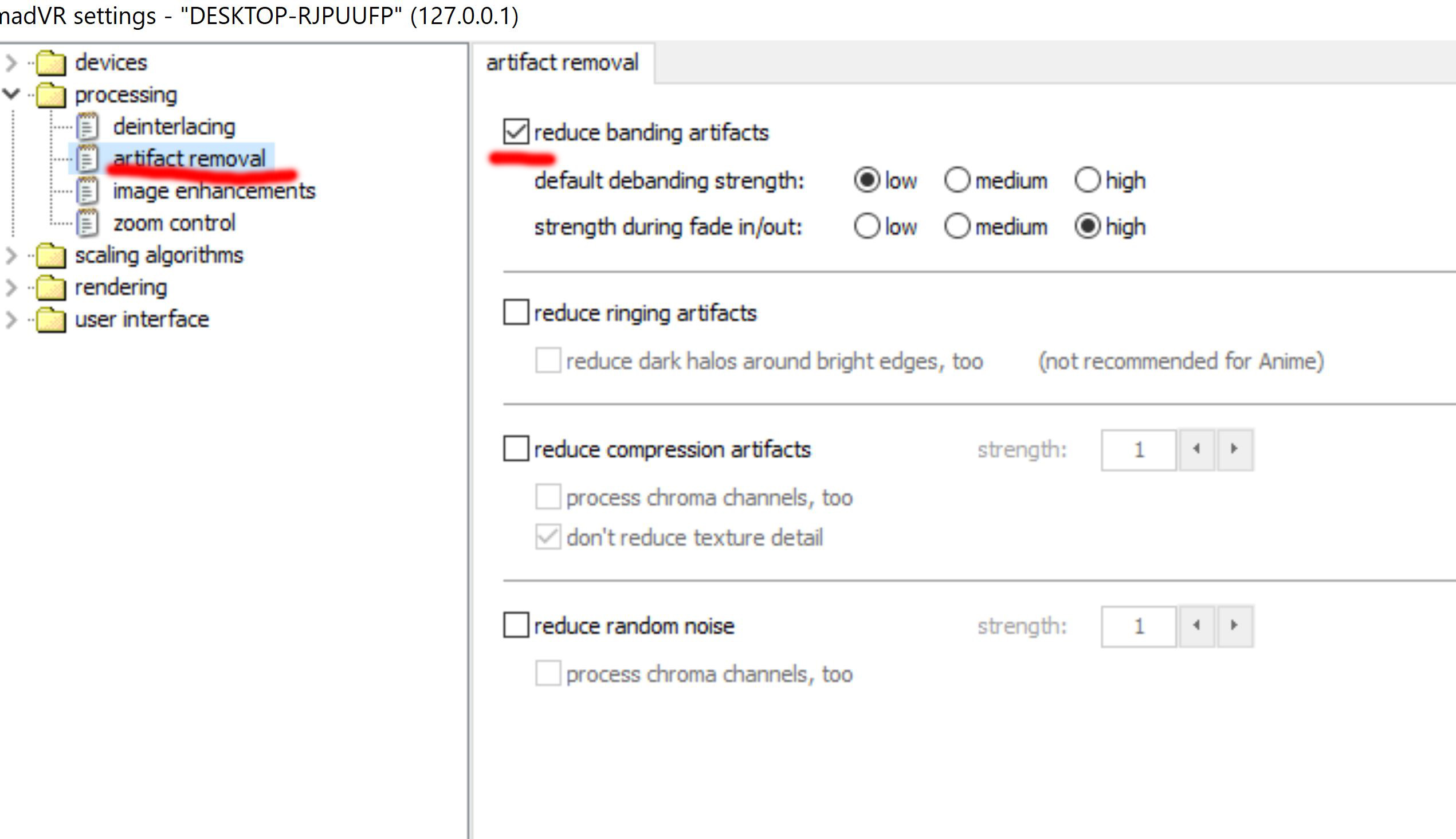

Artifact removal ayarlarının hepsini gpu yettiğince acabilir.Kalitesi düşük videolarda işe yarayacağını düşünüyorum.
Chroma upscalede jinc ayarında anti ring filtresi açılabilir.Daha da güçlü kartınız varsa chroma ve image upscaling ayarlarında ngu seçilebilir.Görüntüde ne denli fark yaratır bilemiyorum.Bence mikroskobik oranda fark yaratacaktır.Özellikle videoyu durdurup tek tek kareleri incelemiyorsanız fark görmek zor.Onun yerine image enhancements altında olması lazım keskinlik ayarları var.Onları kullanmak göze daha hoş gelen etkiler almanızı sağlayabilir.Bazıları çıtır çıtır keskin görüntü sever.Onlarla bunu sağlayabilirsiniz.Benden bu kadar.İyi seyirler

Lavfilters kullanmak performansı düşürmez aksine yükseltir. Belki sizde düşürmesinin nedeni içine girip doğru ayarları doğru seçenekleri seçmemektir.
Son aylarda Madvr ye Direct3D11 desteği geldi ve artık yaygın olarak kullanılıyor. Performans artışı sağlıyormuş. Kalite akıcılık ve 10 bit desteği geliyor.
Lavfilters in nightly versiyonu var onu indirip yükleyin ve ayarlardan da tercih et'i seçin. Lavfilters in kendi ayarlarından da D3D11 i seçmeniz lazım.
Madvr ayarlarından da Use Direct3D11 ..... seçeneğini aktif edince kullanılmaya başlar.

Kullandığınız ayarları ayrıntılı açıklamanız iyi olmuş, Madvr kullanmak isteyen başka arkadaşlar için teşvik edici olur. Bir kaç ekleme yapayım,
Madvr ile film izlerken Ctrl-j ile ekrana gelen bilgi ekranını da incelemenizi ve paylaşmanızı tavsiye ederim. Ayarların sonucu bu ekranda görülebiliyor. En alttaki değer 40 ı geçince takılmalar başlar, 40 ın altında kalmalı.
Biraz daha kurcalarım .Teşekkürler.
Kaliteyi etkilyen en etkili ayar chroma upscaling ayarı , bunu ne kadar arttırabilirseniz o kadar iyi görüntü alırsınız NGU yeni çıktı o ayar üzerinde denemeler yapın
NGU Gt1030'un gücünü aşan bir ayar.Jinc veya super xbr anca kurtarıyor.
diğer ayarların hepsini default yapın önemli olan chroma upscaling ben 850m ile ngu kullanabiliyorum sizin çok daha rahat kullanmanız lazım
Yukarıda boşuna anlattım ben değil mi onca şeyi ... Hala ezbere konuşuyorsunuz default yapın vs.Kendime ve kullandıgım karta göre ayar yaptım.Herkes kullandıgı karta göre upscale ve downscale ayarı yapsın.Belki sadece fullcreende degıl yarım ekranda da kalıtelı goruntu almak ıstıyorum.Bunun ıcın de kalıtelı downscale ayarı lazım.Yanı default vs boşa konuşuyorsunuz.Bir de ndu ile jinc arasında dağlar kadar performans farkı varken görsel fark çok çok az.Jinc gayet yeterli.Bana büyük bir fark oldugunu ıspat edın gorsellerle chroma ayarımı ndu yapayım.Hatta gıdıp bunun ıcın yenı kart alayım.Buyrun meydan sizin.
Hayırdır bu ne agresiflik?? siz nasılki konuya yorum yapmışsanız bende kendi yorumumu yaptım, bende zamanında tüm ayarları denedim ve ona göre yorum yaptım, ama boşuna yorum yapmışım ne halt ederseniz edin!
Tamam madem tüm ayarları denediniz benim anlattığım şeylere karşılık ndu ayarlarını kullanın diyorsunuz farkını gösterin de bilelim değer mi değmez mi ? Başka birşeye sinirlendim.Kusura bakmayın sert çıkışım için.Hala sert konuşuyorum belki biraz ama stres var üstümde idare edin
Hocam ukalalık gibi algılamayın ama ben madvr yi ilk çıktığından beri kullanıyorum, filmlerde genellikle mkv lerdeki artifactları ve noise ları en etkili bir biçimde azaltan ve görüntüye keskinlik sağlayan ayar chroma upscaling ayarı, dediğiniz gibi diğer ayarlarda etkiliyor ama en çok bu ayar etkiliyor, ben sizin iyiliğiniz ve kaliteli görüntüyü elde etmeniz için yorum yaptım, elbette sizin araştırmalarınız ve dediklerinizde doğru ona birşey demiyorum ngu ayarıda önceleri yoktu sonradan geldi düşük kartlarda bile kullanılabilmesi için sonradan çıkarıldı o yüzden çok iyi bir filtre en iyi ayarı elde etmeniz dileği ile...
