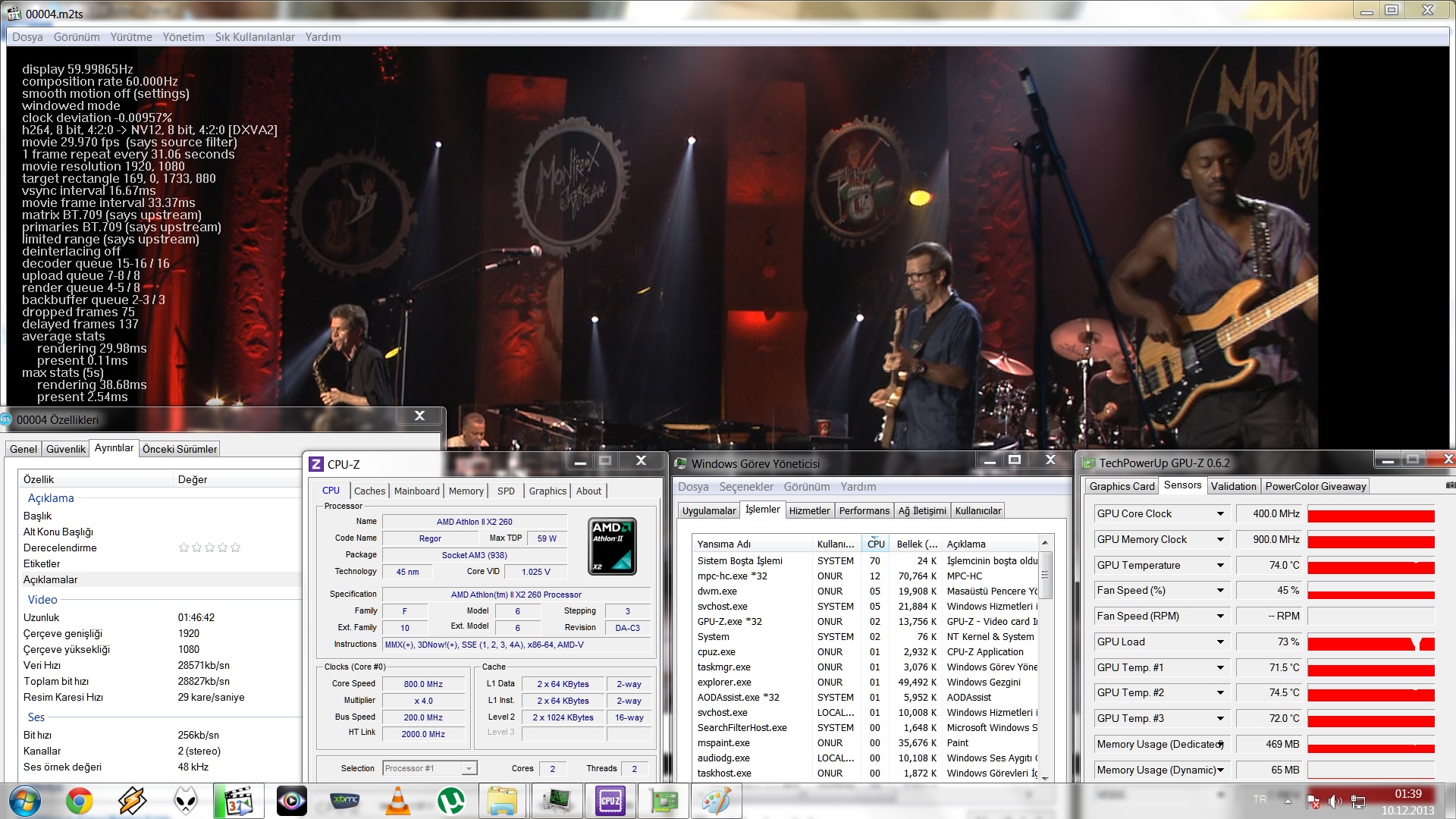

Arkadaşlar htpc sistem aşağıdaki gibi
CPU: AMD X2 260, 3.2ghz
VGA: HIS HD6750, 1gb GDDR5
RAM: 2x2 GB DDR3, 1333mhz
Ayarlar dediğiniz gibi yapıldı. madVR'deki upsclae ve downscale ayarları da tüm değerleri maksimum donanıma göre ayarlandı. Bu ayarlara göre cpu-gpu kullanım değerleri aşağıdaki gibi.
21,4 GB'lık DTS-HD MA sesli m2ts dosyasını MPC ile çalarken Gpu kullanımının %70 civarında olduğuna göre sanırım ayarlar doğru şekilde çalışıyor diye düşünebilir miyim?

evet başarılı jin3 ar jin3 ar de aldıysan takılma filan yoksa donanımın yettiyse şu an çok iyi bir kaitede izlemen lazım..mpc -be deki wasapi yde oneririm ozellikle ses te fark yaratıyor..

Dediğiniz gibi jin3 ar şeklinde aldım ve bir takılma olmadı. Donanım yetti vallahi .
Bu arada görüntü biraz soluk gibi geldi. Gerçi şu an temiz kurulum olsun diye tüm program ve codecleri kaldırdığımdan yan yana karşılaştırma şansım olmadı ama GOM'a göre daha bir soluk geldi sanki sanki ince bir tül perdenin arkasından bakıyormuşuz gibi. Artık yarın GOM'u tekrar kurup bir karşılaştırma yaparım.

ilginç aslında gom kat kat daha soluk verir gomu kurup aynı videoyu test edebilrisin üst üste aç yada yan yana. çünkü gom wmr 9 en eski renderer dan hesaplar...iç filitreleride vasat...
