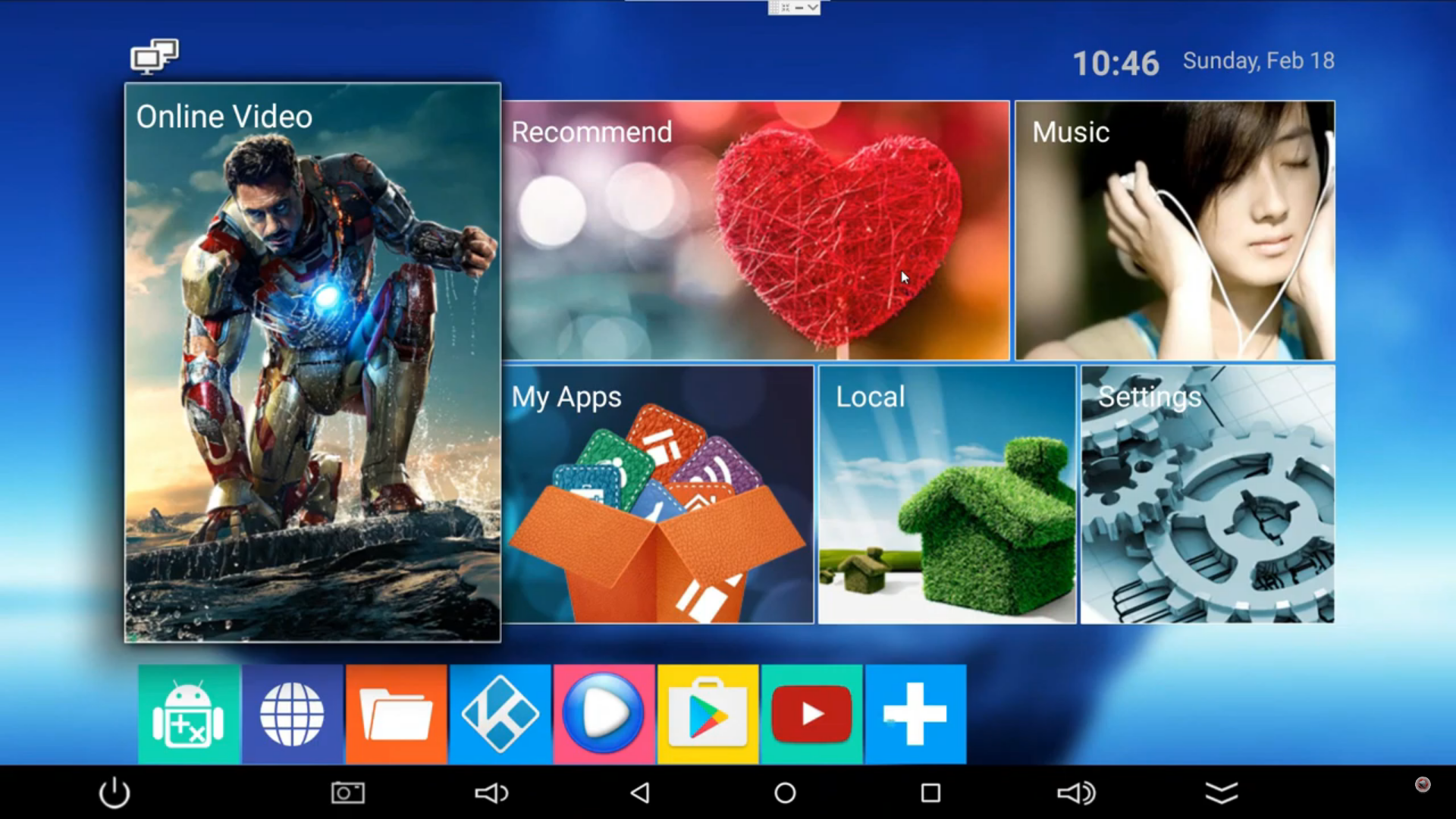

arkadaşlar benim m8s+ cihazımda kapatma simgesi yok bazı videolarda görüyorum altta kapatma simgesi var bende 3 simge var. google playden birkaç shutdown programı indirdim onları kullandığımda da tv box kapanır kapanmaz geri açılıyor. tv boxu kapatmak için kendi kumandasını kullanmam gerekiyor. evde milyon tane kumanda oldu varmı bir çözümü. veya rii i8 kumanda ile kapatma yöntemi varmı?
