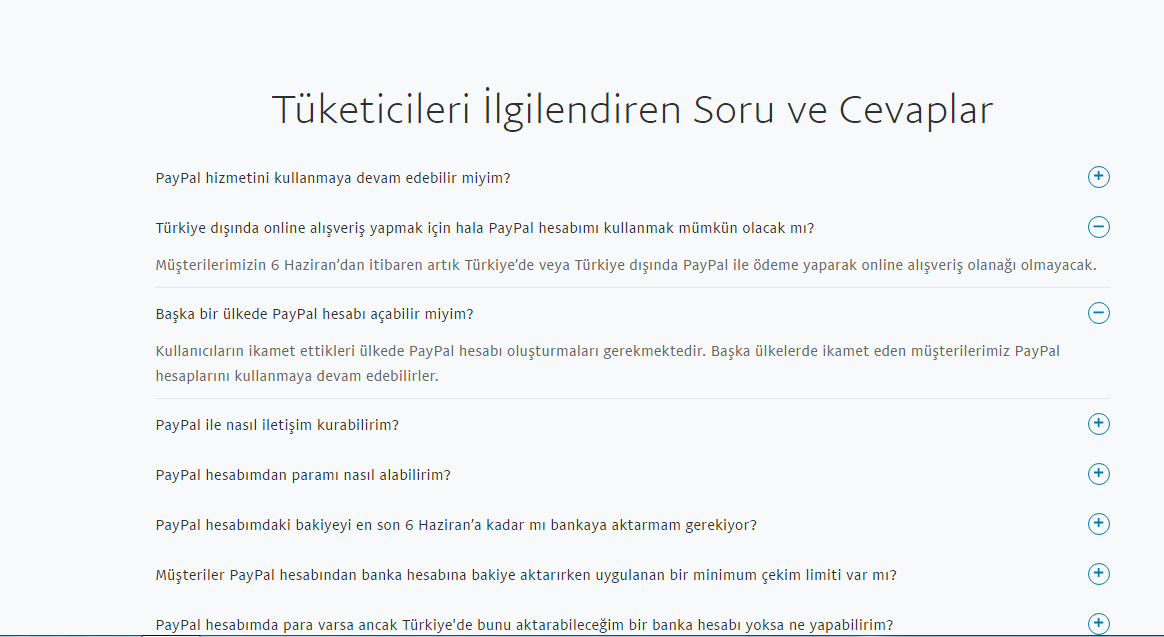

türkiye'den paypal'de açtığınız hesabınız varsa hiç bir şekilde alışverişte paypal kullanamıyorsunuz. kredi kartıyla vb. alışveriş uluslararası para transferi oluyor sonuç itibarı ile.
6 haziran itibarı ile diye ekleme yapayım.
< Bu mesaj bu kişi tarafından değiştirildi 1234Rambo -- 2 Haziran 2016; 18:01:58 >
Bu mesajda bahsedilenler: @Halillby
Paypal sitesindeki Açıklamaya göre 6 hazirandan itibaren Alışveriş dahi yapılamayacakmış.
@rambo34_orijinali Arkadaşın dediği doğruymuş.< Resime gitmek için tıklayın >

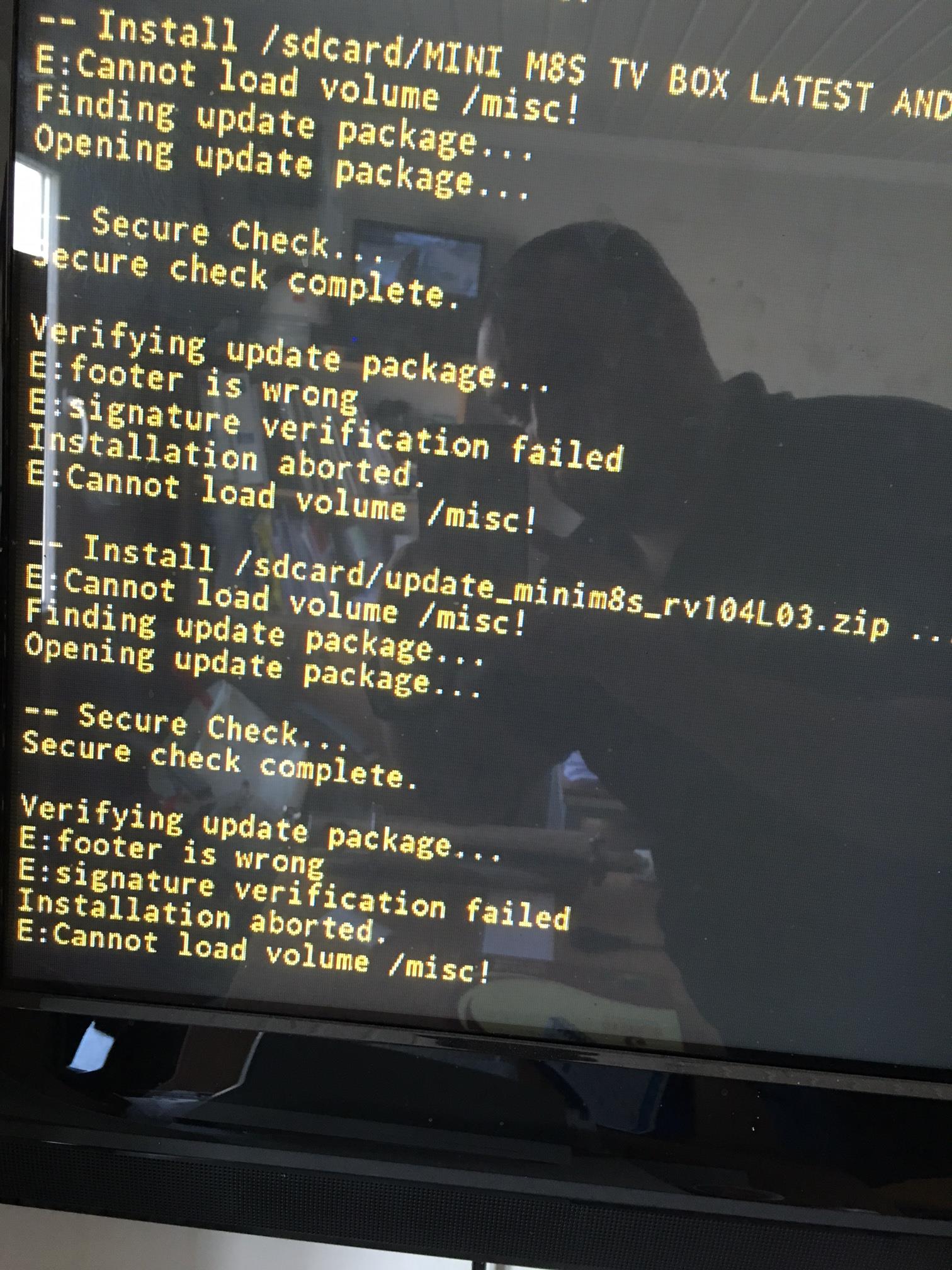

Cihazım Mini M8S cihazın recovery bölümüne giriyorum. Satıcı wipe data/ factory reset yap yeniden başlat cihazı düzelir dedi düzelmedi
İnternetten frimware buldum Mini M8S e göre flash içine attım apply update from EXT dan flası seçip içindeki zip li yazılımı seçtim ama bu hatayı verdi< Resime gitmek için tıklayın >

satıcı ile görüşüp yazılımı "recovery" ile mi yoksa " burning" ile mi yüklemeniz gerektiğini sorun bence.
Bu mesajda bahsedilenler: @pluspower
Satıcı ile görüşüyorsanız. Ondan FW isteyin onu deneyin.
Olmadı cihazı geri gönderin onlar yükleyip göndersinler.
Netten bulunan yazılımlar olmayabilir. yazdığım gibi cihazın kasası aynı olsa da içindeki donanım farklı oluyor.

Evet FW firmware demek.
İstiyorsan sana S905 fw göndereyim ama söylediğim gibi uymayadabilir.
Mail adres özelden gönderirsen wetransfer ile göndereyim.
sorumluluk sana aittir.
bir daha unzip yapman gerekiyor belki de
başka yazılımlarla riske girmeyin. her s905 fw 'si uymaz. chinagadget sitesinde mini m8s stock fw 'si vardı. stock fw olduğu için büyük olasılıkla root içerdiğini düşünüyorum.
