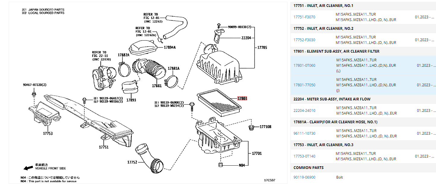

Toyota Dynamic Force engine , M15A-FKS motorlu araçlarla ilgili Arşiv çalışmasıdır. Hangi sarf malzeme ? ,Hangi Motor yağı kullanılmalı ? Kullanıcı tarafından servise danışılmış arızalar ve çözümleri , kullanıcı tavsiyeleri .
https://www.amayama.com/en/catalogs/toyota?_s=h
model yılını seç ---şase numaranı yaz ---model grade denen numarayı doğrula ! ( şöför kapı kilidinin orada yazar örnek DEXDBB .
hangi parça numarası lazımsa teknik resimden bul ,bu numaranın adı OEM numarasıdır .
bu teknik resimdeki AİR Fliter üzerindeki numaraya tıkladık , yan tarafta mavi boyalı yerdeki numaralar hava filtresi OEM numarasıdır . İki ayrı numara vermiş , olabilir ikiside uygundur . sıfır hata.! 17801-0T060 ve 17801-77050

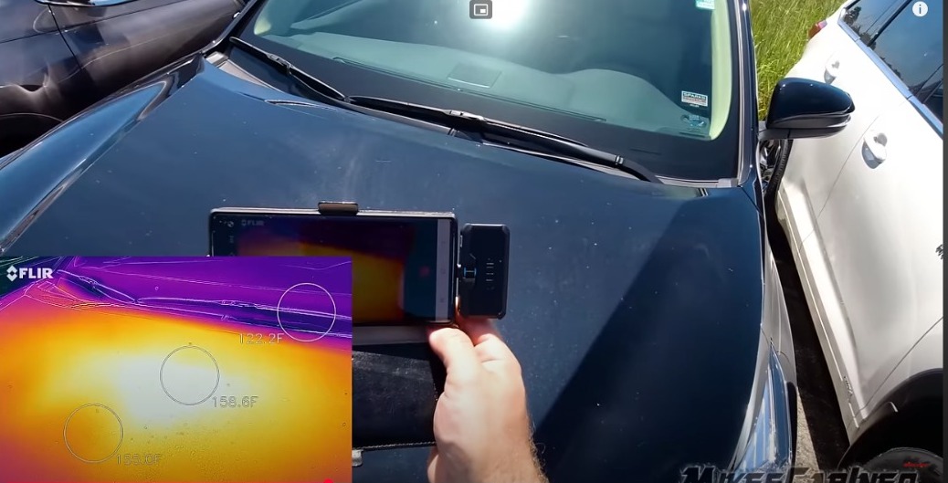

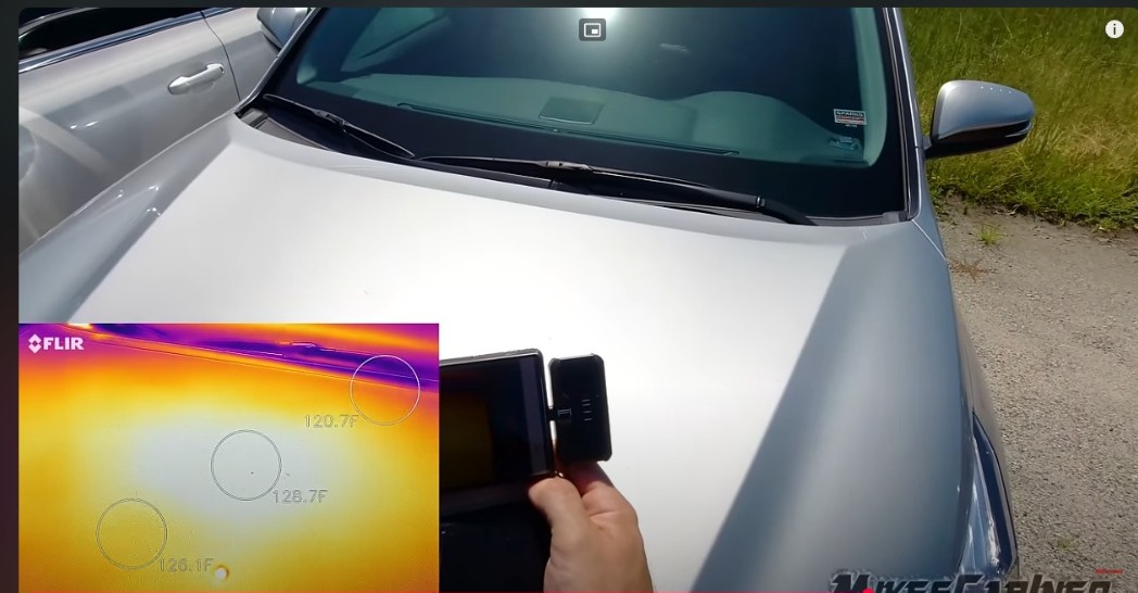

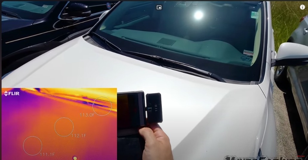

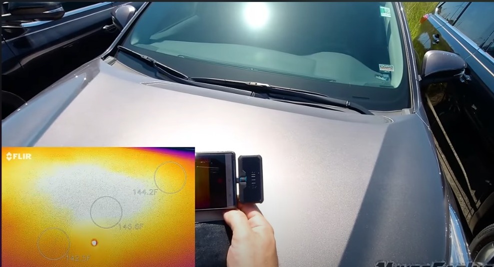

Dıs ortam sıcaklığı 100F= 38 C iken otomobillerin sıcaklıkları ölçüldüğünde;
Beyaz renk 112.1F= 44.5 C
Gümüş renk 130 F = 54.4 C
Füme renk 146F= 63 C
Siyah renk 159F= 70.1 C

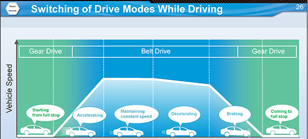

M156A-FKS Toyota Dynamic Force engine COROLLA 210 Kasa , YARİS Cross ve Yaris modellerinde kullanıldı.
2020 yılından itibaren bu modellerde Aisin marka K320/K320F - kodlu CVT şanzımanlar kullanılmaktadır.( 1,5 M15A-FKS motorlu 2WD veya 4WD modeller için (Yaris, Yaris Cross) )
Specs
K320 AİSİN CVT Transmision
Fluid capacity (full): 8.4 liters
Fluid type: Toyota genuine CVT Fluid FE
Gear ratio: 3.362 (forward) / 3.120 (reverse)
Pulley tatio: 2.236~0.447
Final fear ratio: 4.007
Weight (with fluid): 90 kg

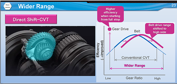

Ana yenilik - İlk hareket (kalkış) dişlisi: kasnaklar arasındaki metal kayışa ek olarak, kalkış sırasında, düşük hızlarda ve geri giderken bir dişli mekanizması kullanılır.
Böylece, ilk hareket dişlisi en zor modlarda kayışın yerini alır: bükülmüş kayışın tahrik kasnağı ile minimum temas alanında minimum yarıçap boyunca çalıştığı ve kayarken ve tam durmadan başlayarak aşırı konum.

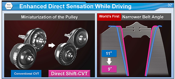

diğer 2 yenilikse ; # çelik kayış (kasnak) çapı önemli ölçüde azaltıldı, kayış (kasnak) açısı 11°'den 9°'ye daraltıldı, bu da daha yüksek vites değiştirme hızı sağladı.
# yeni şanzımanın oran aralığı 6-6,5 yerine 7,5'e yükseldi, ancak değiştiricinin kendisinin oran aralığı tam tersine 5,0'a düştü - bu da kayışa açıkça fayda sağladı.

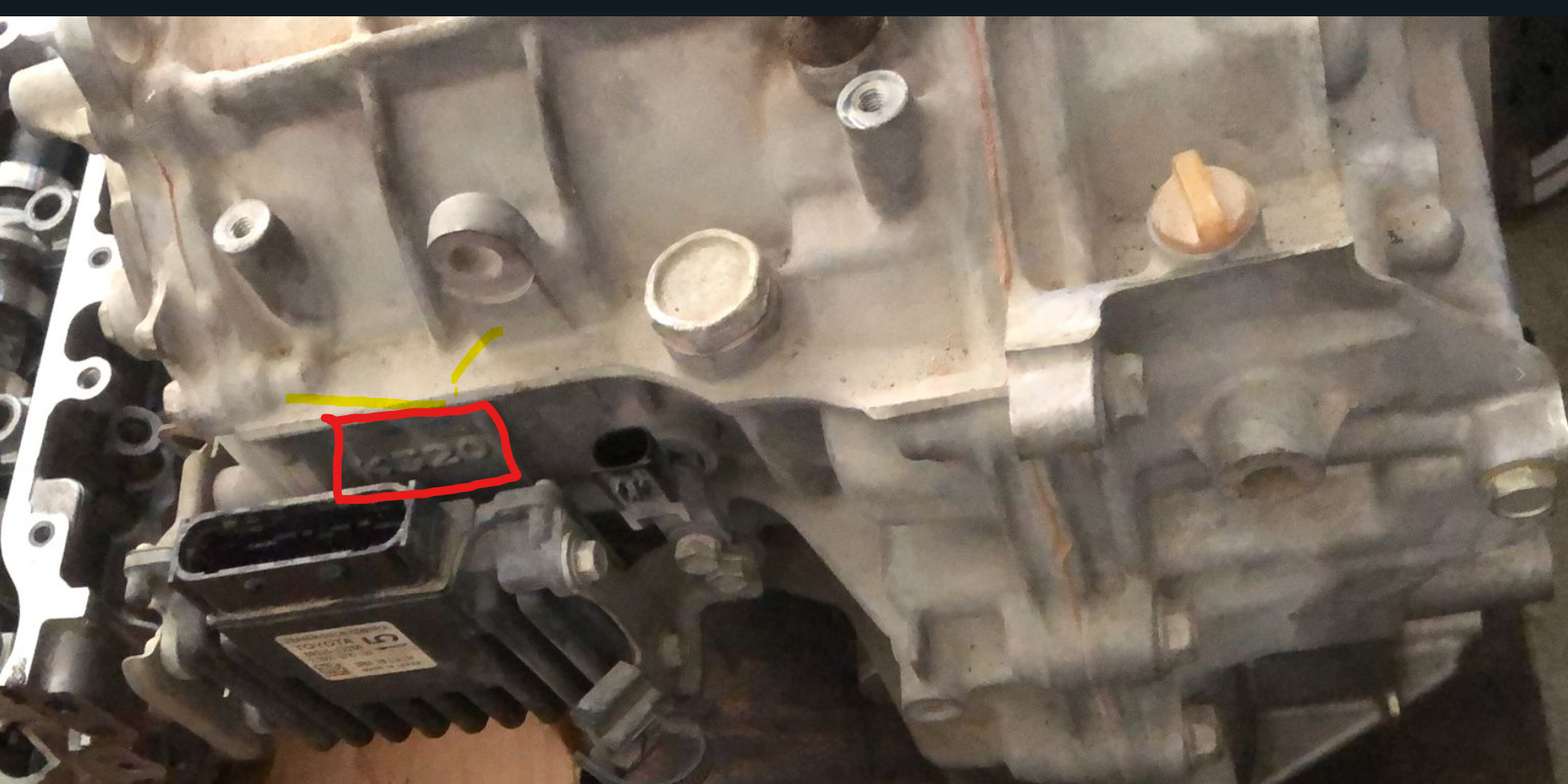

Fotoğraf; Türkiye üretimi 2023 model 1.5 Corolla cvt şanzımanı ( K320 ) model numarası gözüküyor.

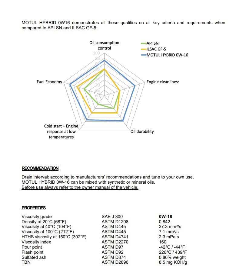

Liqui moly ve Motul’un 0w16 ve 0w20 yağları arasında (hybrid-japon grubu için olanlar) çok az fark var. Aralarındaki en büyük fark 0w16’ların HTHS (HİGH TEMPARATURE HİGH SHEAR ) oranı 2,3’ten büyük. 0w20’ler 2,6’dan büyük. 0w16’lar biraz daha buharlaşmaya müsait. HTHS ölçümü 150 derecede yapılır ve 3.5 altı spor kullanım için risk dir.
Hybrid için en önemlisi düşük motor sıcaklığı. Bu yağların 20 derece viskoziteleri benzer zaten. Sıcak halleri de benzer. 40 derece için bakarsak 0w16’lar 10puan civarında daha düşük. Bu da soğuk motorda uzun zaman geçiren hybrid motor için bence önemli bir fark.
TBN , sülfat külü, yoğunluk oranları çok yakın. Neredeyse aynı.
Viskozite endeksi motulda fark az. 6 puan farkla 0w20 üstün. 166-160.
Liqui moly’de fark çok. 172-155

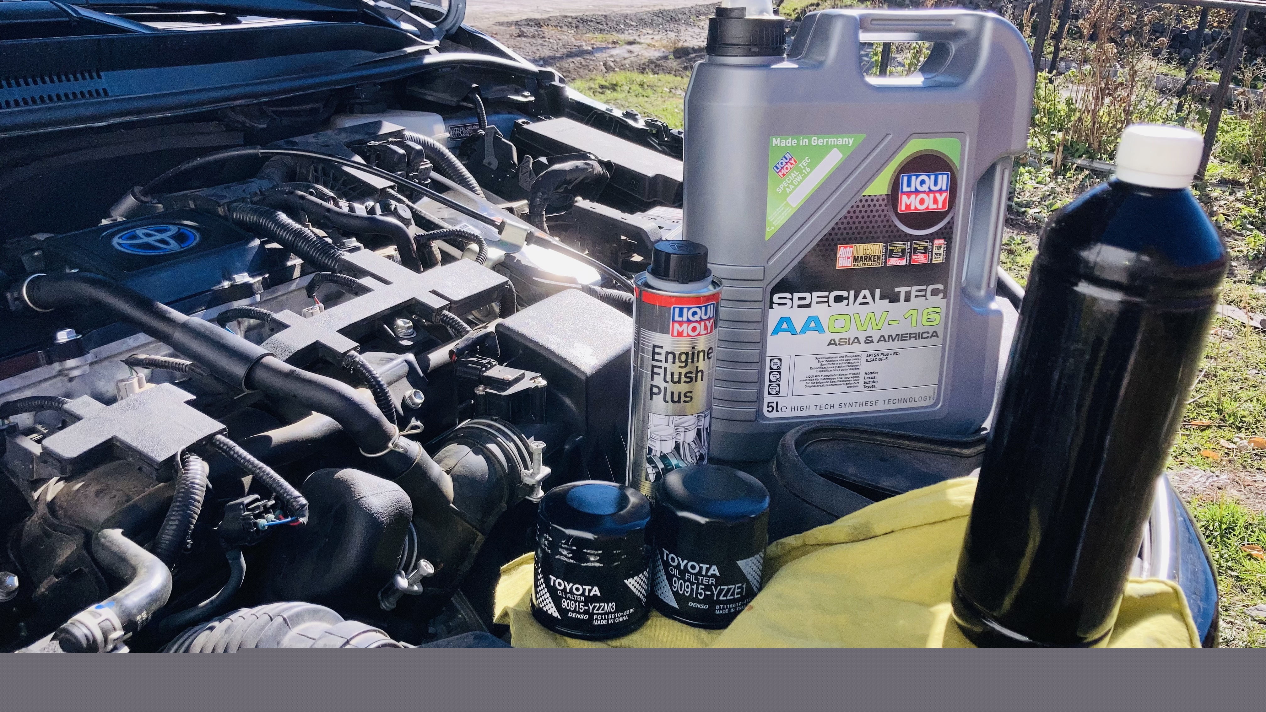

Bugün kendim bile inanamadım , yağ değişiminden sonra motorumda ki uğultu ve vurultu gitti.
Aracım 2020 hybrid corolla . normalde klavuzda yazan yağı 0w-16 . Ben servis de ve kendim 0w-20 yi tercih etmiştim , hata etmişim.
Arabanın servis sonrası 5000 km si dolmuştu. Yağın karardığını görmüştüm ama neticede bakım aralığı 15 bin km. Bakım aralığını ikiye bölüyordum fakat 5000 km de yağın rengi değişince bakım yapmak istedim. Motor yağına motor içi temizleyici koydum. çıkan yağa inanamadım. Kapkara , simsiyah. Öyle bir yağ çıktı ki içinden motora üzüldüm. Ki düşünün daha servis bakımı yapılalı 5000 km olmuş. Servisin yağının kalitesini de böylece görmüş olduk. Aracım 20 bin km de. Henüz 2 yıllık araba. Motor içinde bu kadar pisliğin çıkabileceğini de tahmin etmemiştim. daha önce 6000 km de kendim değiştirmiştim , sonra 15 bin de servis yağını değiştirmişti. Demek ki sadece yağ değiştirerek olmuyormuş.
Yeni koyduğum yağı kontrol edemedim. Çünkü yağ çubuğunda varlığı yokluğu bile belli olmuyordu. Okadar temiz olmuş içerisi !
Yağ olarak 0w 16 koydum. Endişelerim vardı. İnce geleceğini ve özellikle zorlandığında motora ince geleceğini düşünmüştüm. Tam tersi oldu. Normalde 13 litre ortalama ile çıktığım yeri yağ değişimi sonrası 10 litre ortalama ile çıktım. Gözlerime inanamadım !
Beni tanıyan biliyor. Motor sesinden çok şikayetçi idim.Birsürü yalıtım da yaptım.. Yağ değişimi sonrası motor kedi gibi oldu. Resmen 4000 devir çeviren motorun sesini duyamadım ! kadar pürüzsüz , ipek gibi çalışıyor makina..
Enteresan bir olay daha var. normalde ısınan ve EV moda geçmeyen aracım her fırsatta EV yani elektrikli moda geçti. Batarya bayırı çıkana kadar bitmedi ve seviyesini korumayı başardı. Bu da garip bir durum çünkü daha önceleri gaza bas bas çıkardım, bataryaya yük binerdi. Yukarı çıkınca fanı bile çalışmadı !
Demek ki arabanın yağı bu imiş...
Arabamı yeniden sevdim. Kesinlikle hybrid kullanan herkese tavsiye ederim. Altı üstü bir yağ fakat şaşkınlıktan kendime gelemedim. Bakım bukadar şeyi değiştirirmi demeyin , deneyin. Benim gibi ince yağ sevmeyen birisinin bunları yazması mucize gibi. inanın ki bu denli fark olmasa yazmazdım buraya..
