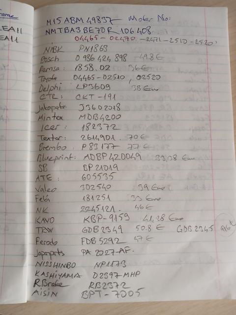

2024 corolla ön fren balatası OEM; 04465-02470, 04465-02471, 04465,02510, 04465-02520 bu numaraların hepsi uygundur .

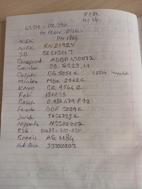

2024 corolla Ön fren diski OEM; 43512-02390 .
