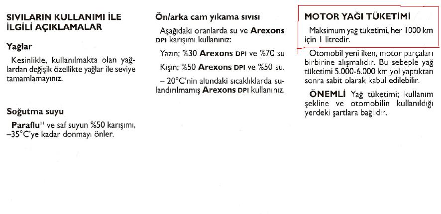

1.4 egea doğal bir biçimde yağ yakıyor ve bunu kitapçıkda da yazıyor. Yani lpg ile alakası yok, benzinde de yakıyor.

kitapçığı baz alırsak bütün fiat araçlarında 1000km de 1 lt yağ yakma normaldir yazar :)

1000 km'de 1 litre abartı biraz hocam :) benim araç 10 bin km'de yarım litre eksiltiyor.

fiat işi garantiye almış, yanımızda yağ bidonuyla gezecez.
