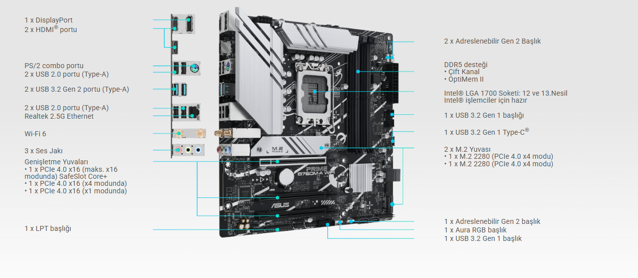

Arkadaşlar merhaba amazonda 13500 liraya denk geldi ve aldım bu sistemi. daha öncede z5500 kullandım.
bilgisi olan yardımcı olursa sevinirim. anakartım bu optic ses çıkışı yok. ses kartı önerirmisiniz ?
