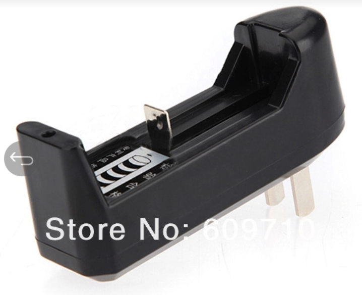

evde kullanmakta olduğum nicd bataryalı vidalama aletinin akuleri bitince youtube den gördüğüm modifikasyonu yapmak istedim. onlarca video seyrettim. elemanlar nicd pilleri çıkartıp li-ion pil koyup kullanmaya başlıyorlar. hevesle aliexpress den 4 adet icr samsung 18650 pil, şarj aleti sipariş ettim. bunlar gelinceye kadar evdeki laptopun pillerin kullanmak için pilleri çıkartıp şarj ettikten sonra akülü vidalamaya taktım. canavar gibi çalışmaya başladı alet. şans eseri denk geldiğim forumdaki bir konuda bu pillerin patlama ihtimalinin yüksek olduğunu okuyunca araştırma yaptım. akülü vidalama da kullanıp patladigini yazan görmedim ama elektronik sigaralarda sanırım patlayan birhayli fazla. Laptop tan çıkan piller sağlam ve kullanılabilir gözüküyor ama okuduğum yazılarda pillerin döngü süreleri dolduğu için patlama riskini ortadan kaldırmak amacıyla pc üreticilerinin bilerek bataryayı safdisi ettiklerini yazmışlar. pil riskli hale gelince pil üzerindeki elektronik devre pili şarj almaz hale getirip devreden cikartiyormis. Kısa devre yapmak kesin patlamasına sebep olur. Hadi bunu dikkat ettim bu riski eledim. şarj sırasında ısınır patlar demişler hadi bunuda sürekli kontrol ederek eledim desem asiri deşarj durumunda patlama riski var dediklerinden kullanmaya çekindim açıkçası. 12v luk akülü vidalamaya 3.7v dan 4 pil takmayı düşündüm. vidalama sırasında çekeceği akım ile pillerin aşırı deşarj sonucu patlama riski yasarmiyim diye bilgisi olan arkadaşların yardımını bekliyorum. Laptop pilleri eski olduğundan patlama riski yüksekse onları kullanmam ama yeni sipariş ettiğim hiç kullanılmamış pilleri akülü vidalamada kullanayım mi yoksa hepsini çöpe atmak mı gerekir. Eski vidalama aletini Lithium-ion pil dünüşümü yapipta sorun yaşayan yada sorunsuz kullananlar varmı arkadaşlar?

linkini verdiğin koruma kartındanı almayı düşündüm ama o kartı alınca balans şarj cihazı da almak gerekiyor sanırım. pilleri resmini koyduğum tek pil şarj eden cihazla şarj edip pil yuvasına takayım diye düşünmüştüm. pil yuvasına da koruma devresi taksam bu sefer pilleri ayrı ayrı şarj edemeyecem. pilleri devreden sökünce devre arıza olarak algılayıp kullanılmaz hale geliyormuş. Laptoplardaki gibi yani. Laptop pilleri ni yeni pille değiştiren kişiler yine şarj olmasını sağlayamamış pilleri sökünce devre enerjisiz kalıp bozulduğu için.

Koruma devresi bende almayı düşünüyorum ama benim seri şarj cihazı yok. pilleri tek tek şarj edip pil yatağına koyup öyle kullanacağım. pil bittiği zaman tekrardan tek tek sşarj edeceğim. bu devreler lLaptop koruyucu devreleri gibi çalışıyormuş. pil ile devrenin ayrılması sonucu devre arıza olarak görüp devreden çıkıyormuş. Bende pilleri dışarıda şarj edeceğim için sökmek zorunda kalacağımdan devre işi sanırım bana uymuyor. seri şarj aleti, koruyucu devre, pil, pil yatağı derken maliyet çok artıyor. 100 tl üzeri harcama yapmam gerekir seri şarjı yapabilmek için. 200 tl uye çift lion akülü vidalama var piyasada. benimki zaten eski olduğu için 100 tllik masraf çok. sadece pillerle kullanabilirsem kullanıcam olmadı aleti kenara atıp ilerde yeni bir alet alırım.iki üç günde bir illaki lazım oluyor. şarjı beklerken bitmesin diye Lithium-ion dönüşümü yapmak istiyorum. siz nekadar zamandır kullanıyorsunuz. 18v için hangi türde ve markada ürün kullandınız. elimde vestel laptoptan çıkma 6 adet cgr18650 pil, samsung laptoptan çıkma samsung ICR 18650 26f pil ve çinden sipariş ettiğim 4 tane samsung ICR 18650 26f pil olmak üzere 16 tane pil var. 4 lü seri bağlı şekilde kullanmayı düşünmüştüm.siparis verdiğimpiller, sşarj cihazı ve pil yatağı resimleri
