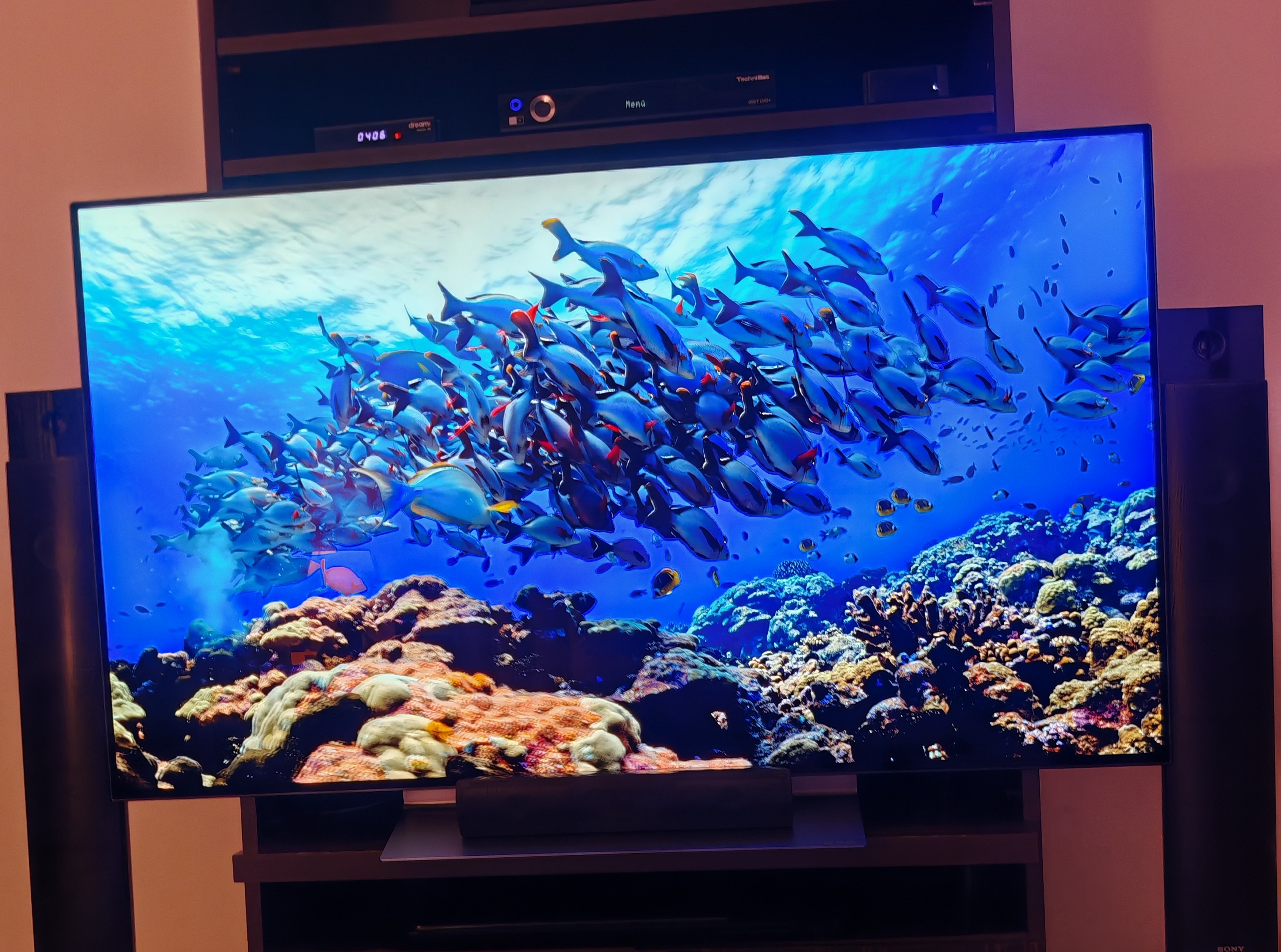

Ufak görüntü ayarlarıyla 48 ınch C6 oled hakkını veriyor < Resime gitmek için tıklayın >

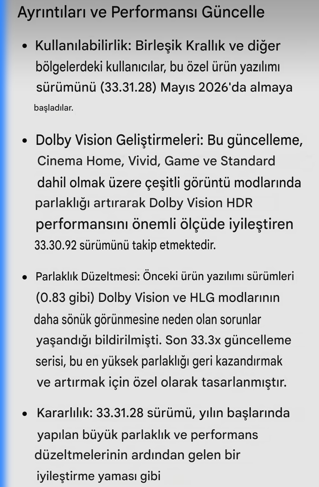

Yeni Guncelleme geldi Arkadaslar...Tv'nin zirve noktasi olmus bu guncelleme...Dun guncelleyip bir kac test yaptim , en iyi guncelleme bana sorarsaniz..Icerik su sekil de..
