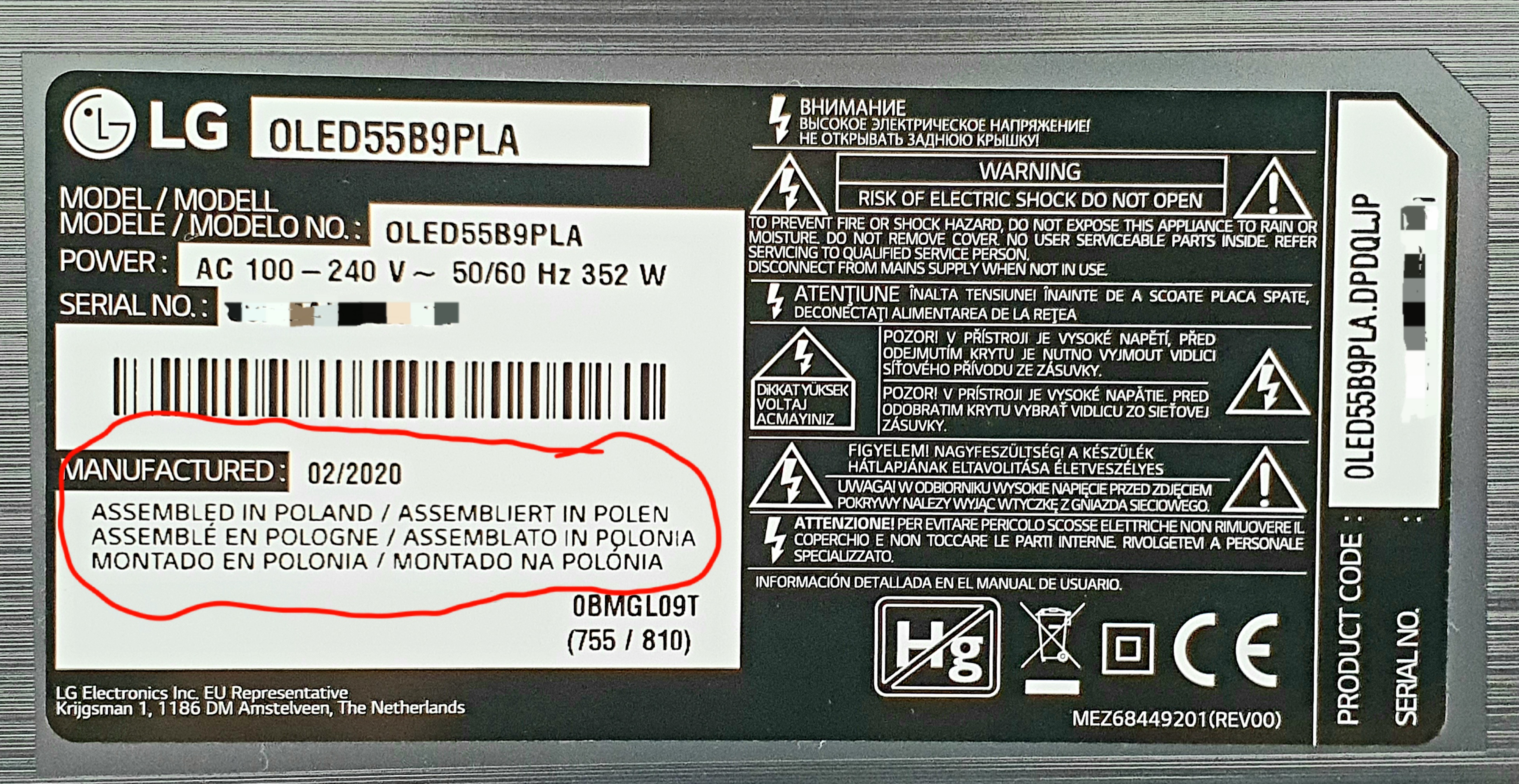

2019 serisinin bir kısmının panel montajı Türkiye'de (sanırım Vestel tesislerinde) yapılmış. Bunlarda (özellikle C9'larda) sıklıkla ölü piksel çıktığı ile ilgili şeyler duymuştum. Kurulum için servisi aradığımda üretim yerini sormuştu; o zaman için "ne alaka" demiştim. Benim B9'un ki Polonya idi; çok şükür bir sıkıntısı yok. Sizinkilerin üretim yerleri neresidir (TV'nin altındaki etikette yazıyor)
