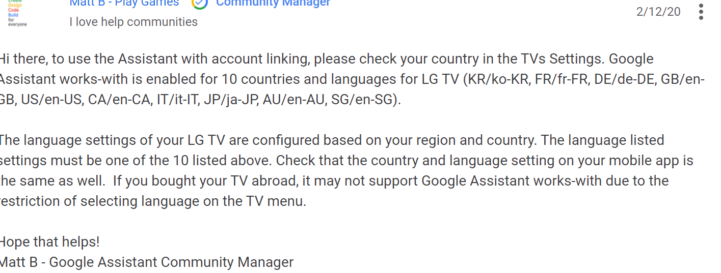

Hocam Google asistanı çalıştıramadım ben. Nasıl ayarlıyoruz onu? Ülke TR olunca pasif mi oluyor?
Ülkemizde yok Unutma 3.dünya ülkesiyiz bize haram böyle şeyler

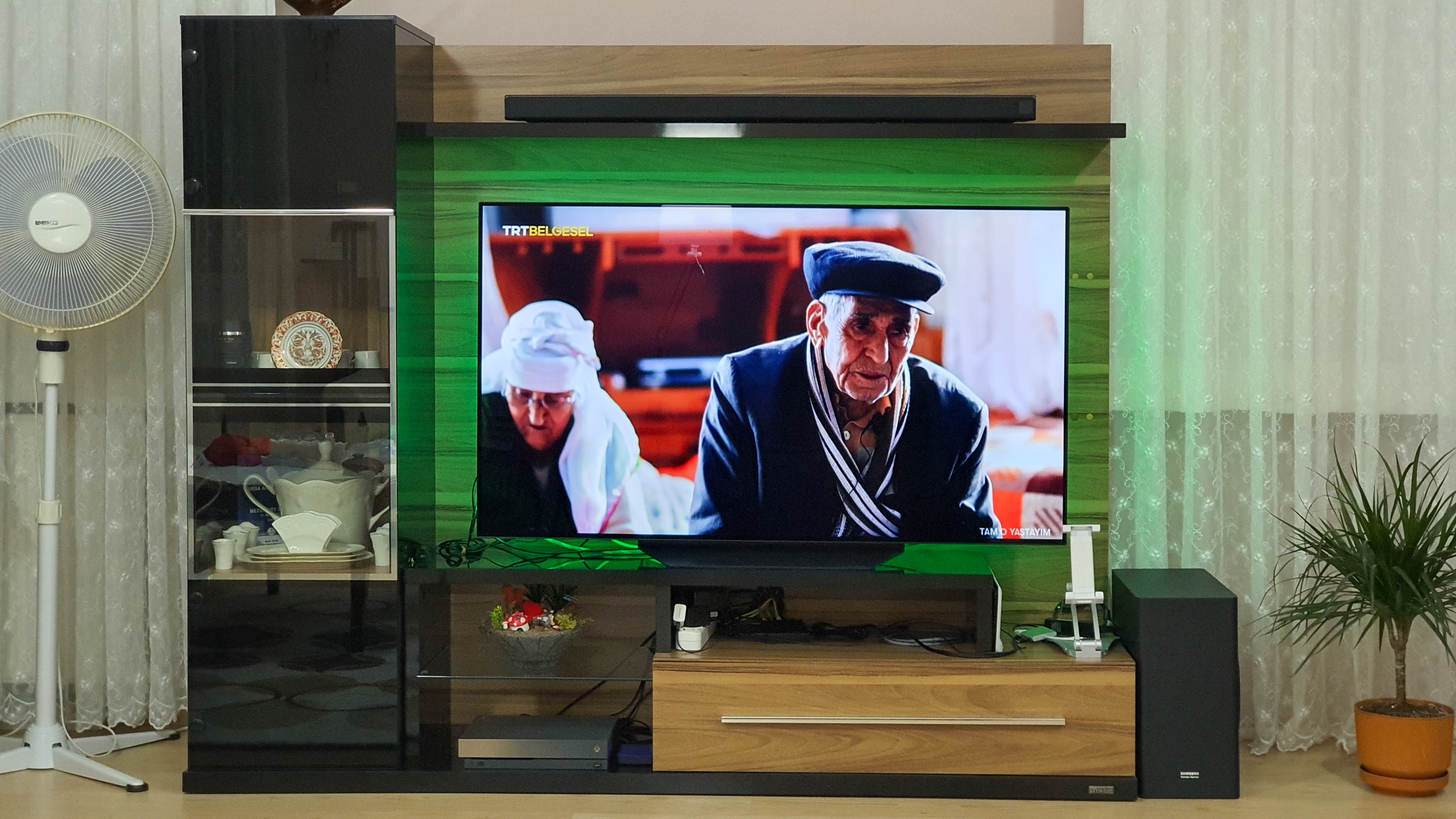

Öncelikle TV'niz hayırlı olsun. TV'nin dahili media oynatıcısı çözemediği sesi düz geçiş (passthrough) olarak HDMI ARC'dan soundbara iletmesi gerekiyor ki sesi alabilesiniz. Bunu yapmıyorsa bu sesleri çözebilen Nvidia Shield, Apple TV, Zidoo gibi harici media oynatıcılar; Android Box'lar, Bilgisayar gibi aracılar kullanmalısınız. Bunları önce TV'nin HDMI'larında denersiniz (ki ayarlarda da göreceğiniz gibi HDMI girişlerinde düz geçiş seçenekleri var). Yine de olmaz ise soundbarın HDMI IN girişine bağlarsınız; sesi çözen soundbar HDMI ARC' tan da görüntüyü TV'ye iletmiş olur. Film oynatırken ses ile beraber görüntü kalitesini de düşünmek gerekiyor. Örneğin Bluray remux riplenmiş bir filmi (görüntü ve ses kalitesi kayıpsız korunarak extralar çıkarılmış veya onlarda korunmuş) oynatmak için o kaabiliyette bir oynatıcı kullanmak gerekiyor (bu filmler yaklaşık 50-60GB yer kaplar). O kadara gerek yor derseniz benim gibi görüntü olarak 4K HDR (veya Dolby Vision) 10bit; ses olarak 5.1 Dolby Dijital Plus (varsa Atmos'lu) özellikli filmler size yeterli bir izleme keyfi verecektir. Ses yönü ile iki firma var Dolby ve DTS. Birbirine denk ses kodekleri var; TV'niz DTS desteklemiyorsa Dolby tarafında denk olanları tercih ediniz, Dolby sesler daha yaygın kullanılıyor. Tabi mevcut bir film arşiviniz yoksa. DTS'in en üst kodeği şu an DTS:X. Dolby'nin ise Dolby Atmos TrueHD (kısaca Dolby Atmos diye geçer ama kayıplı, kayıpsız iki türü var: Netflix gibi akış yapan platformlar kayıplı olan Dolby Dijital Plus with Atmos olanı kullanır. Kayıpsız olan TrueHD'yi yine TV dahili medya oynatcısının oynatamama olasılığı çok yüksek). Özetle eğer mevcut film arşiviniz yoksa indireceğiniz filmlerin ses ve görüntü kalitesinin şu özelliklerde olması izleme keyfi adına yeterli olacaktır: 4K HDR (veya Dolby Vision) 10bit 5.1 Dolby Dijital Plus (bulunursa Atmos'lu). Burda ilave şunu da belirteyim Dolby Vision riplemeler mkv ve mp4 olarak mevcut. B9 OLED TV'nin dahili oynatıcısında mkv filmlerde Dolby Vision 'u alamadım, mp4'lerde alınıyor ama mp4'lerde de ileri sardıktan sonra filmde atıyor ve filmi tanımıyor. O yüzden HDR olanları tavsiye ederim.
Soundbar konumu ise. Öncelikle soundbar kesinlikle dik konumlanamaz. Sağ, sol, merkez hoparlörler dizilimine varsa yukarı ateşlemeli atmos hoparlörleri dizilimine ters bir durum oluşur. Ben de TV'mi duvara monte etmedim, arkası olan TV ünitesinde kullanıyorum. TV'nin üstüne denk gelen uzun bir rafı var. Soundbarı kurulumda test ederken önce TV'nin önüne sonrada o rafa koydum. Rafta iken gelen sesler görüntüyle daha uyumlu geldi bana. Orda bıraktım; görüm olarak da daha dekoratif durdu. Tabi bu konumlandırma her soundbarda aynı sonucu vermeyebilir. Aldığınız soundbar sehpanızın yüksekliğine göre üstte iyi sonuç veriyorsa raf yaptırırsınız; altta iyi sonuç veriyorsa TV'yi biraz yükseltecek bir çözüm bulursunuz ki zaten soundbar önünü kapatacak. Mobilyacılara yaptırabilirsiniz veya eliniz yatkın ise siz yaparsınız. Mesela soundbar için arka hoparlörler var; bunları da konumlandırmak ayrı bir mesele. Oturunca arkada kulak hizasında olmaları gerekiyor. Sehpaları hem kalitesiz, hem pahalı hem de estetikten yoksunlar. Odamın konumu uygundu, daha fonksiyonel küçük boy çiçeklikler ile çözdüm sorunu.
Soundbarım Samsung HW-Q70R konumunu göstermek TV ünitesinin fotoğrafını paylaşıyorum:
