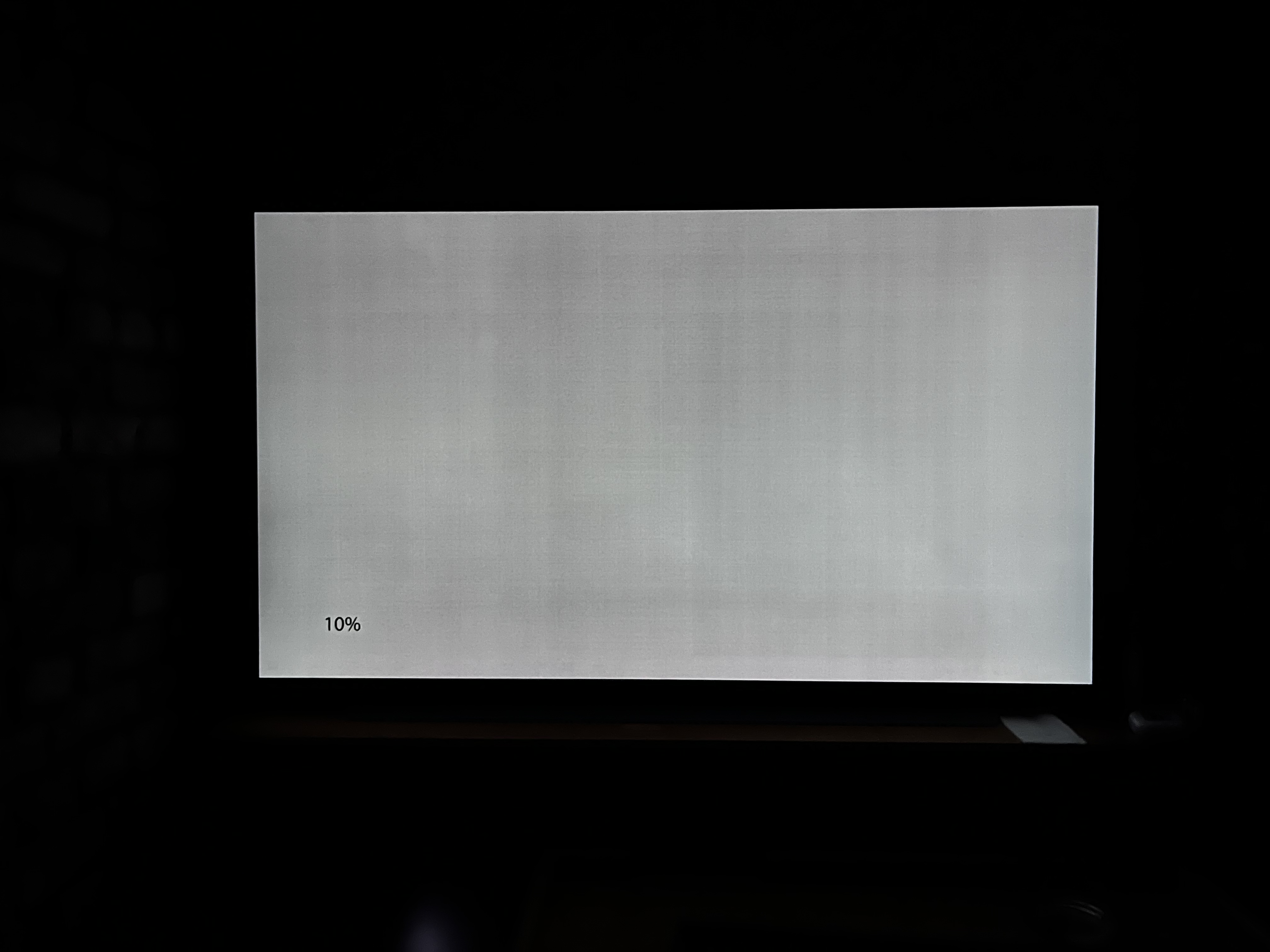

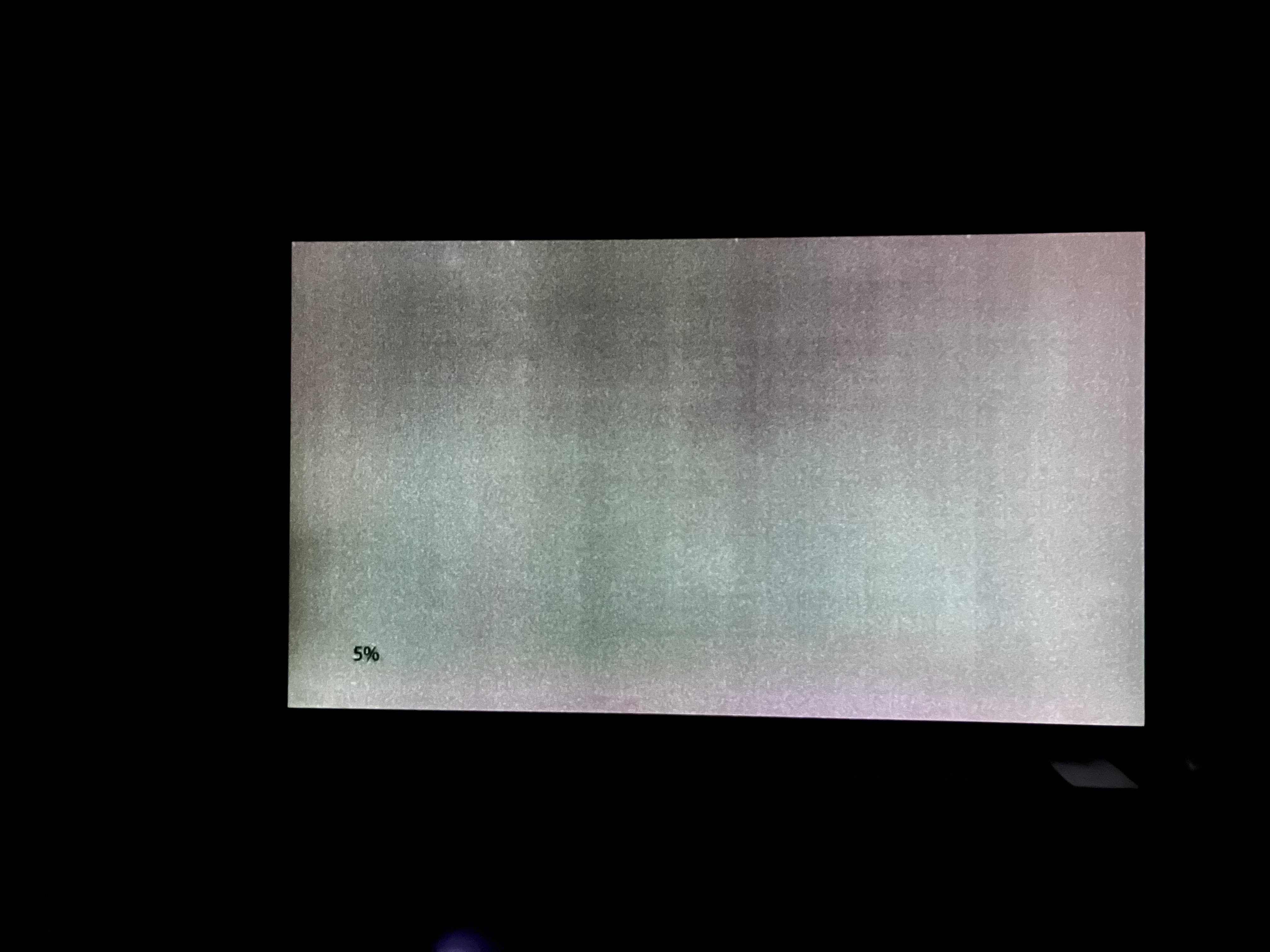

@Burak_Keskin06 yardımlarıyla ben de 55 C1 kullanıcısı oldum. Bugün kurulum yapıldı.
%10 ve %5 test görüntülerim hakkında değerli hocam (5 için normalden biraz daha dalgalı gibi çıktı fotoğraf)@StreamRolleR dan yorum rica ederim.

Merhaba
Bu testler kendimizi tatmin amaçlı. Sığ bilgiye sahip filmimi izler geçerim kafasında olan kullanıcılar için eğer göze batmıyorsa problem yoktur. Konumun ana sayfasında hangi sahnelerde göze batacağı ( işkence testleri ) mevcut. Oralardan geçerse no problem deriz

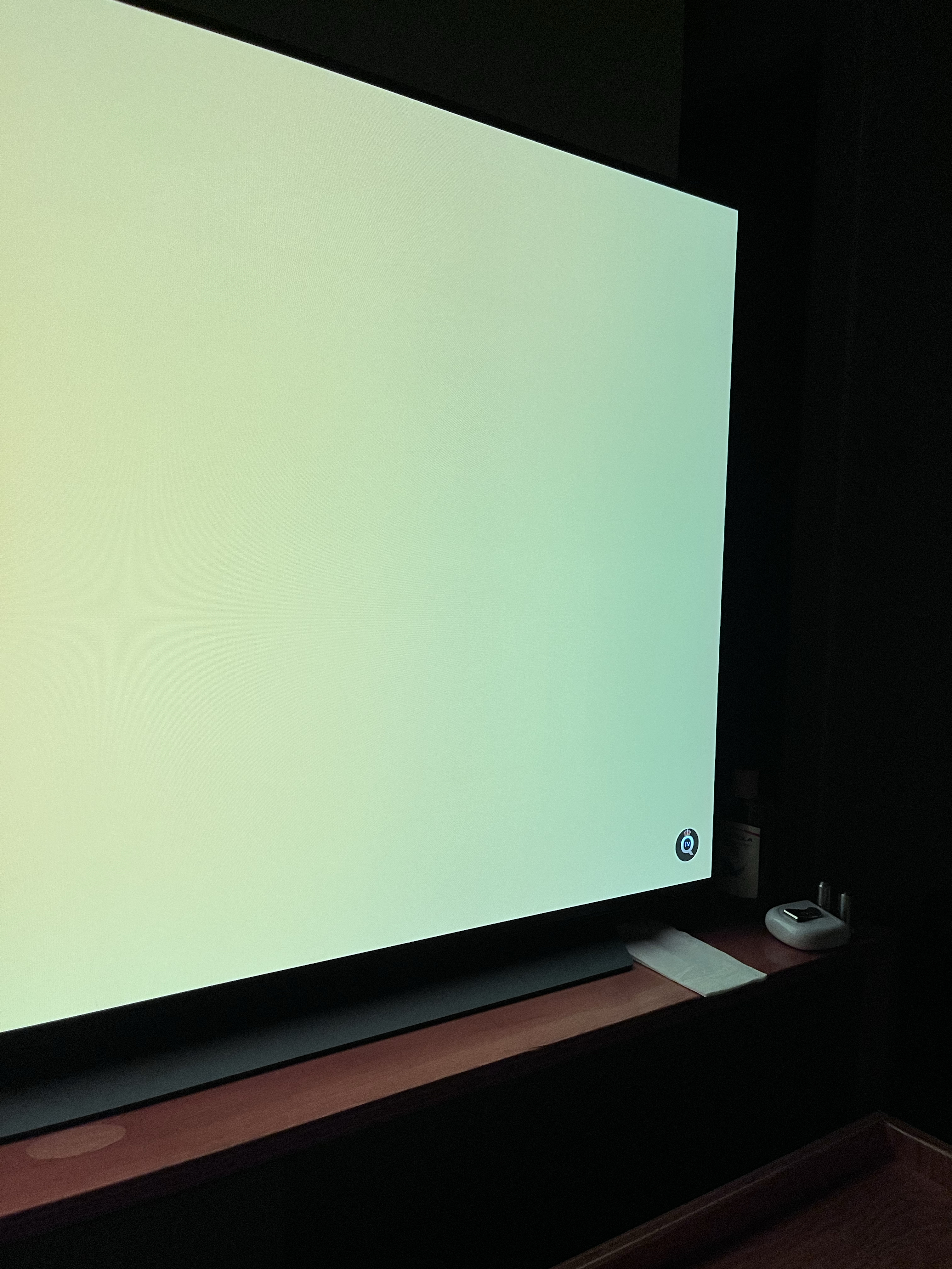

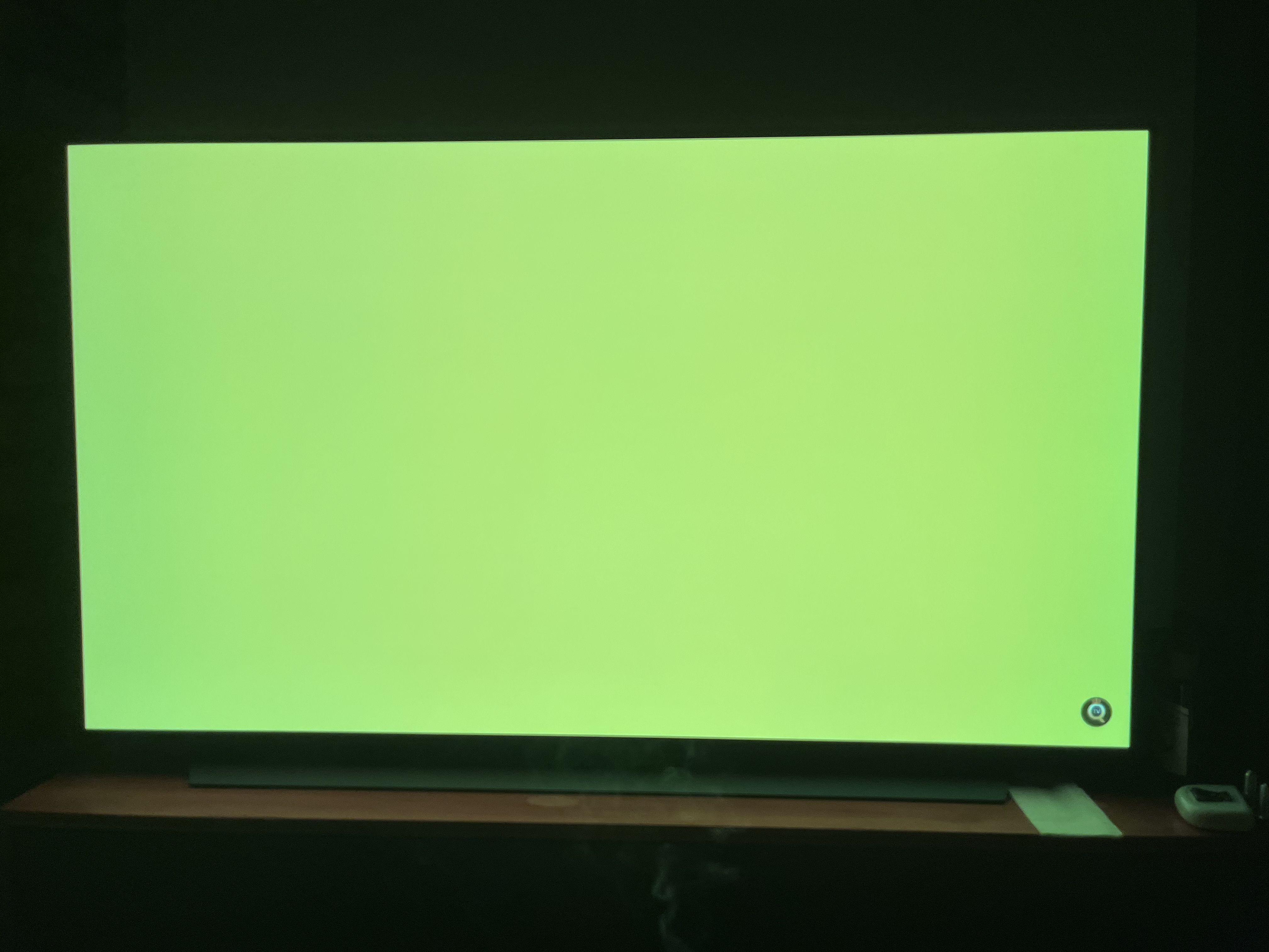

İyi geceler sayın @streamroller nasılsınız ? Sizin de desteğinizle teknolojinin nimetlerinden faydalandık lakin bir televizyonun( 55 Oled c14) bu kadar meşakatli olabileceğini sanmıyordum 😁
Dün gece dediğiniz testleri yapmaya çalıştım ama iso değerlerini bir türlü değiştiremedim. Bir kaç görüntü aldım yorumunuz benim için önemli yardımcı olursanız sevinirim. Birde bandinglerden ayrı ekranın kenarlarında ton farklılıkları oluşuyor sebebi nedir sizce?

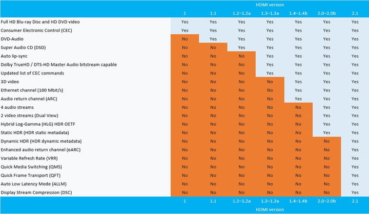

Yeni yıl ile birlikte HDMI 2.1 isimlendirmesi ve standartları değişti. Bu hem kabloları hem de cihazlar üzerindeki portların isimlendirmesini kapsıyor.
https://www.pcgamer.com/hdmi-20-cables-can-be-labelled-as-hdmi-21-with-no-enhancements/
Alttaki tabloda yer alan 2.1'e özel bir kaç standart varsa yine 2.1 olarak adlandırılacak. Haliyle satın almadan önce mutlaka sertifikası olup olmadığına bakılması, özellikle de aranılan özelliklerin (örneğin VRR, ALLM gibi ) kablo özelliklerinde yer alıp almadığına bakılması gerekiyor. Kablo alacaklara not olsun.
2.0b'nin halihazırda Dolby TrueHD desteklendiğini de bilmeyen varsa bu tablodan doğrulayabilir. Önemli olan tüm bant genişliği kullanılırken o sesi verememe durumu.
