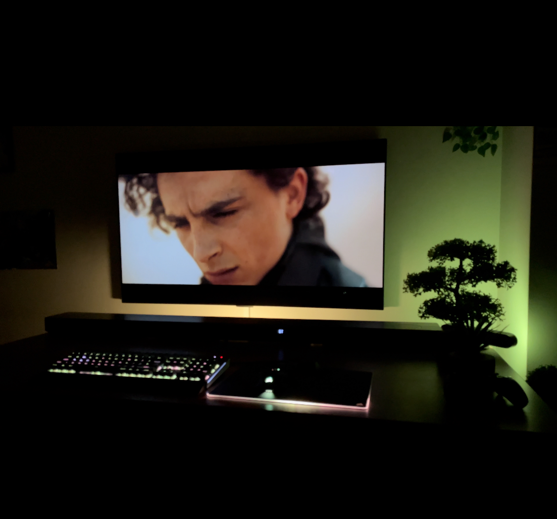

OLED 48C1 modeli ile bende aranıza katıldım Cihazın kurulumu yapıldı. Henuz TV'ye desktop pc'yi bağlayıp detaylı test edemedim. Müsait zamanda mini bir inceleme yazmayı düşünüyorum. Ön bilgi olması açısından HDMI 1.4 'lü bir laptop bağladım. 4K 30Hz alabiliyor en fazla doğal olarak. Görüntü gayet keskin. 1080p 24 inc ile aynı PPI değerine tekabül ediyor.
İlk kurulumda farketmediğim sonrasında gördüğüm ekranın sağ kenarında bir adet stuck pixel vardı. Belli renklerde siyah kalmaya devam ediyordu. 50 cm mesafe aşağısında ancak belli oluyordu. Kafayı çok takmadım ama sonrasında ertesi gün cihazı açıp bir süre çalıştırdıktan sonra stuck pixel kendi kendine düzelmeye başladı ve sonunda tamamen yok oldu. Servisin verdiği bilgiye göre ilk 6 ay pixel garantisi varmış.
Cihazı 10K'ya almıştık. Şimdi fiyatı 12-13K civarına çıkmış. Bu arada Samsung ve LG'de 50 inc TV'ler 7K'dan başlıyor. Giriş seviyesi cihazların bu fiyatlarda satılıyorken 10K'ya OLED almak benim açımdan iyi oldu. Umarım uzun kullanımda üzmez.
