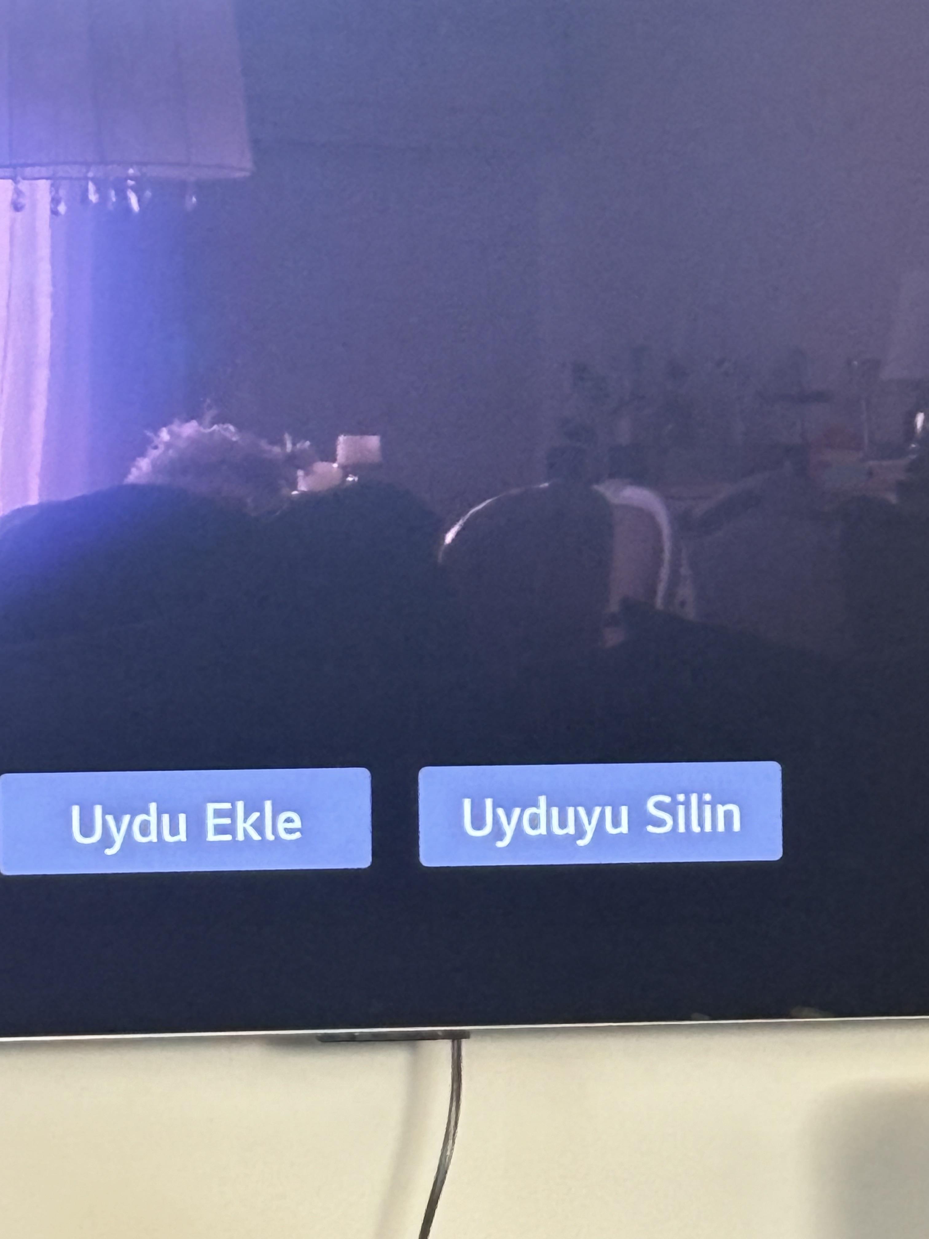

Herşeyi denedim olmuyor :( Diseqc A,B,C,D ne varsa
işin ilginci transponder düzenleye de girilmiyor, uydu ekleme ve silme düğmelinede basilmiyor
TV G5 liste varsa sevinirim.

Uydu düzenleme sayfası başka yerden girince oluyordu. Çok kurcalamıştım ama sonunda bulmuştum. Düzenleme açık değilse zaten yanlış yerdesiniz demektir.

Başka yer yok şuan menude, bu ayarlar için tek menu yok mu ?

Ben menü demedim. O sayfada uydu seçimi yapılan bir yer vardı. Uyduyu komple silebiliyorsunuz. Hiç sinyal seviyesi vs olmadan sadece uydunun adı yazıyordu. Oradan uyduya tıklayıp disecq ayarını yapıp kaydedip çıkmak gerekiyordu.

Bakın ister ismine menu deyin ister yer deyin, bütün ayarlar burda. ilk mesajlarimda atmiştim , ben orda A yi seçip tamamlandi deyip çıkıyorum, ondan sorun yok ki zaten.
sorun TKGS versiyonu gelmiyor ve TKGs yüklenemiuor,
LNB de falan sorun olabilir belki yukarida.

Merkezi uydu mı kullanıyorsunuz?
Ben 2 aydır merkezi uydudan yayınları izliyorum. Öncesinde başka evde kendi kurduğum çanak ile yayınları izliyordum. O zaman tkgs sıkıntısız çalışıyordu ama merkezi uyduda çalışmıyor. Kendim manuel arama ile kanalları sıraladım. Çok öncelerden de yine bu merkezi uydu ve tkgs konusu forumda yazılmıştı. O zamanki okuduklarımdan hatırladığım merkezi anten için kullanılan çoklayıcı cihazlar vs ile LG televizyonlar arasında bir uyumsuzluk varmış. Hatta kullanılan ekipmanlarda bazı markalarda problem yokken, bazı markalarda da bu durum oluyormuş gibi bir durum vardı. Şimdi o mesajları bulmak ne derece mümkün bilmiyorum

Evet merkezi sistem, var bir sorun belli. Tesekkurler.
