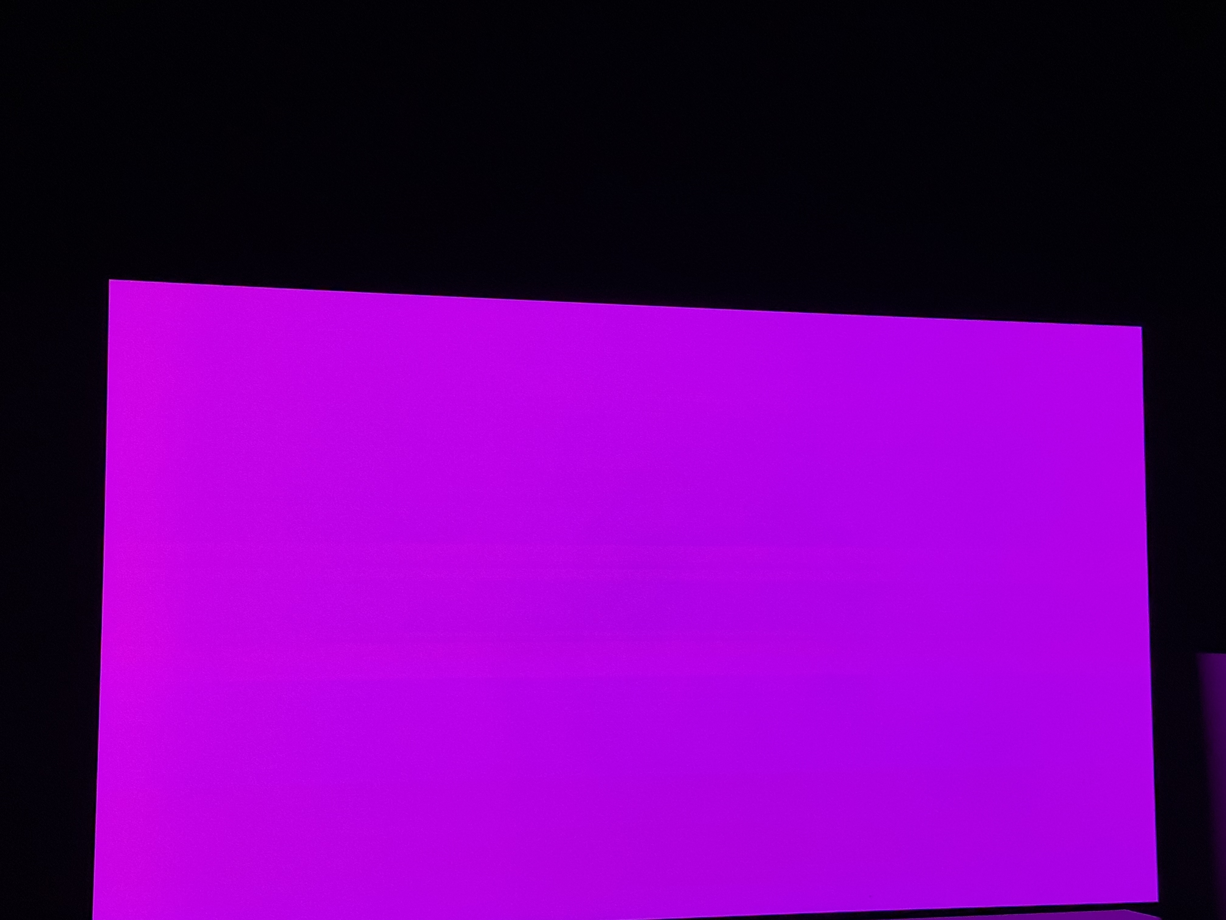

Herkese merhaba; c2 oled televizyonumun paneli ekteki resimlerde görüldüğü üzre git gide korkunç bir hale gelmeye başladı.
garantisi bitti.
ne yapacağımı da bilmiyorum.
Ekran yanığı? İlerlemeye devam ediyor….
Fikir ve yardım da bulunursanız sevinirim.
