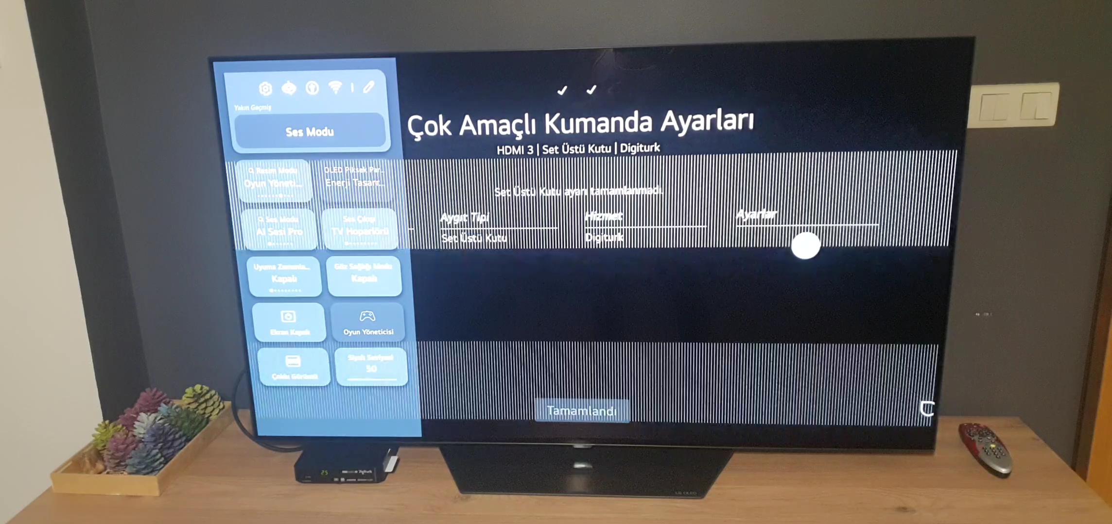

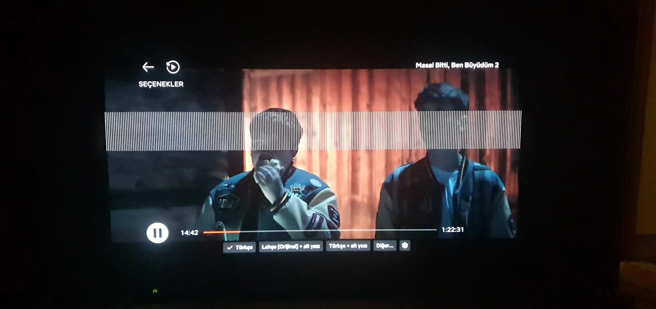

Herkese merhaba. 6 aydır Lg55cs3va modelını kullanmaktayım. Yaklasık 2 aydır tv ekranında yatay cızgıler olusup kayboluyor. Hdmi ya da uygulama farketmeksızın bu sorun var. Servise kayıt olusturup goruntulerı kendılerıyle paylastım. Sorunu servıste bızzat gormelerı gerektıgını soyledıler. Ancak bu cızgılerın ne zaman gelecegı bellı olmuyor. Goremezsenız ne olacak dedıgımde arıza tespıt edılemedı deyıp gerı gonderecegız prosedur bu sekılde dedıler. Ben de tv yı vermedım gecen hafta. Bugun cizgiler yine cıktı ve epey arttı. Başına benzer sorun gelen var mı? Nasıl bir yol izlemelıyım servıs sorun yok derse. Elımde her cızgı cıktıgında aldıgım onlarca vıdeo var. Çizgiler sabit sekılde durmuyor. Fatklı yerlerde enlemesıne gelup gıdıyor. Panel arızası oldugunu dusunuyorum.
11 ay
Sen süreci başlat. Servis kabul etmezse tüketici hakem heyetine resimlerle ve servisin "sorun tespit edilemedi" şeklinde düzenlediği servis fişi ile müracaat edersin. Ama bu kadar belirgin bir şeyi servisin tespit edemedik demesi de pek olası değil.
Bu mesajda bahsedilenler: @hasanustun
