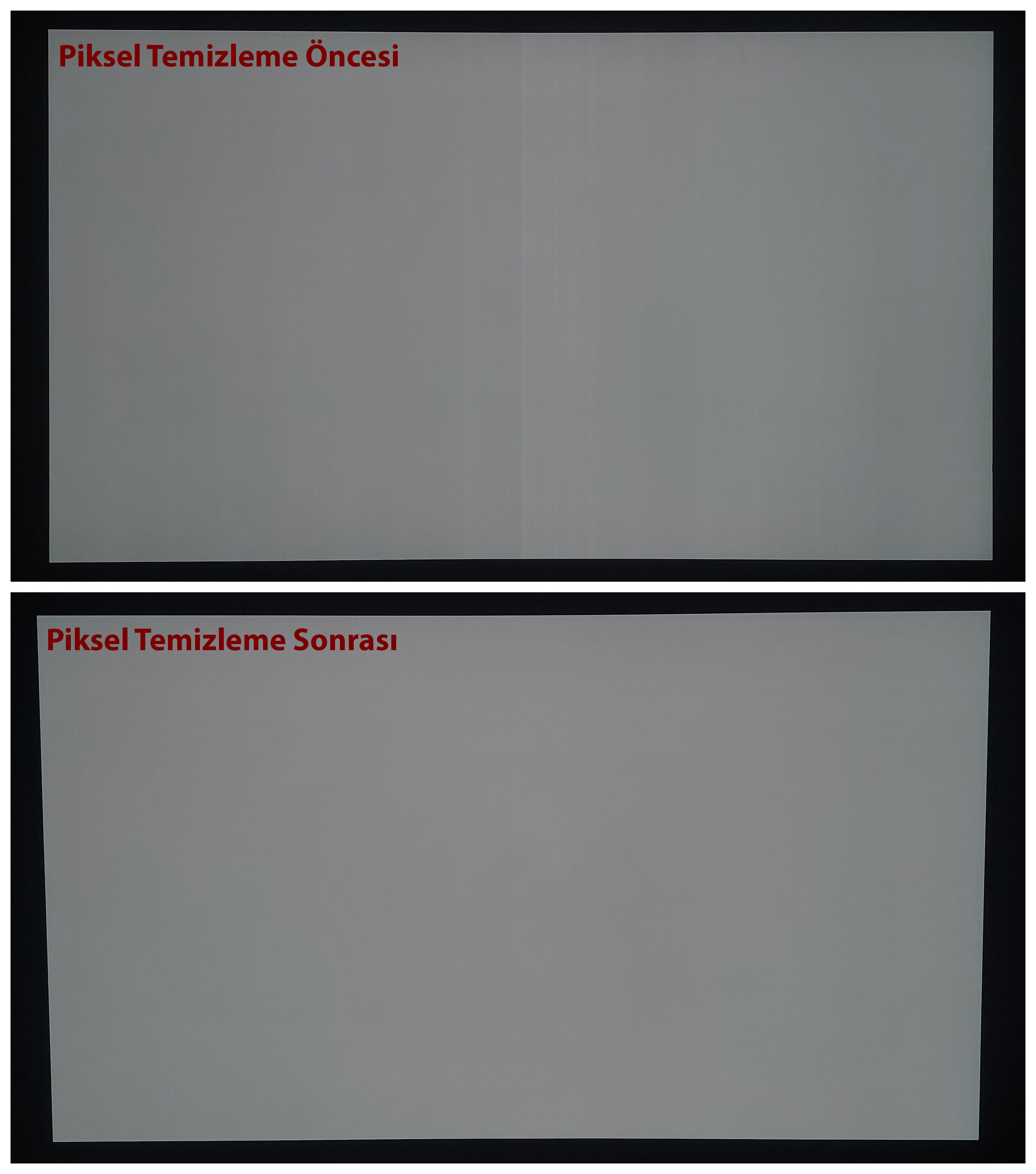

7 ay (12264 mesaj)
Bire bir aynısı olmasa da geçtiğimiz sene aldığım 48C3 ilk kurulduğunda benim panelde de bolca dikey çizgi vardı ve 4 saatlik kullanım sonrası paneli kapatınca otomatik başlayan piksel temizleme sonrası bu durum düzelmişti. Aslında manuel bir piksel temizleme yapsak o an hem sizdeki hem de bendeki durum düzelecekti muhtemelen ancak ilk aldığımız zamanlar TV'nin acemisi olunca başta biraz aksiyon yaşamış olduk.
https://forum.donanimhaber.com/oled-tv-kurulum-deneyimi-dikey-cizgi-sorunu-ve-mutlu-son--158869283
Bu mesajda bahsedilenler: @kocaeli1074141
