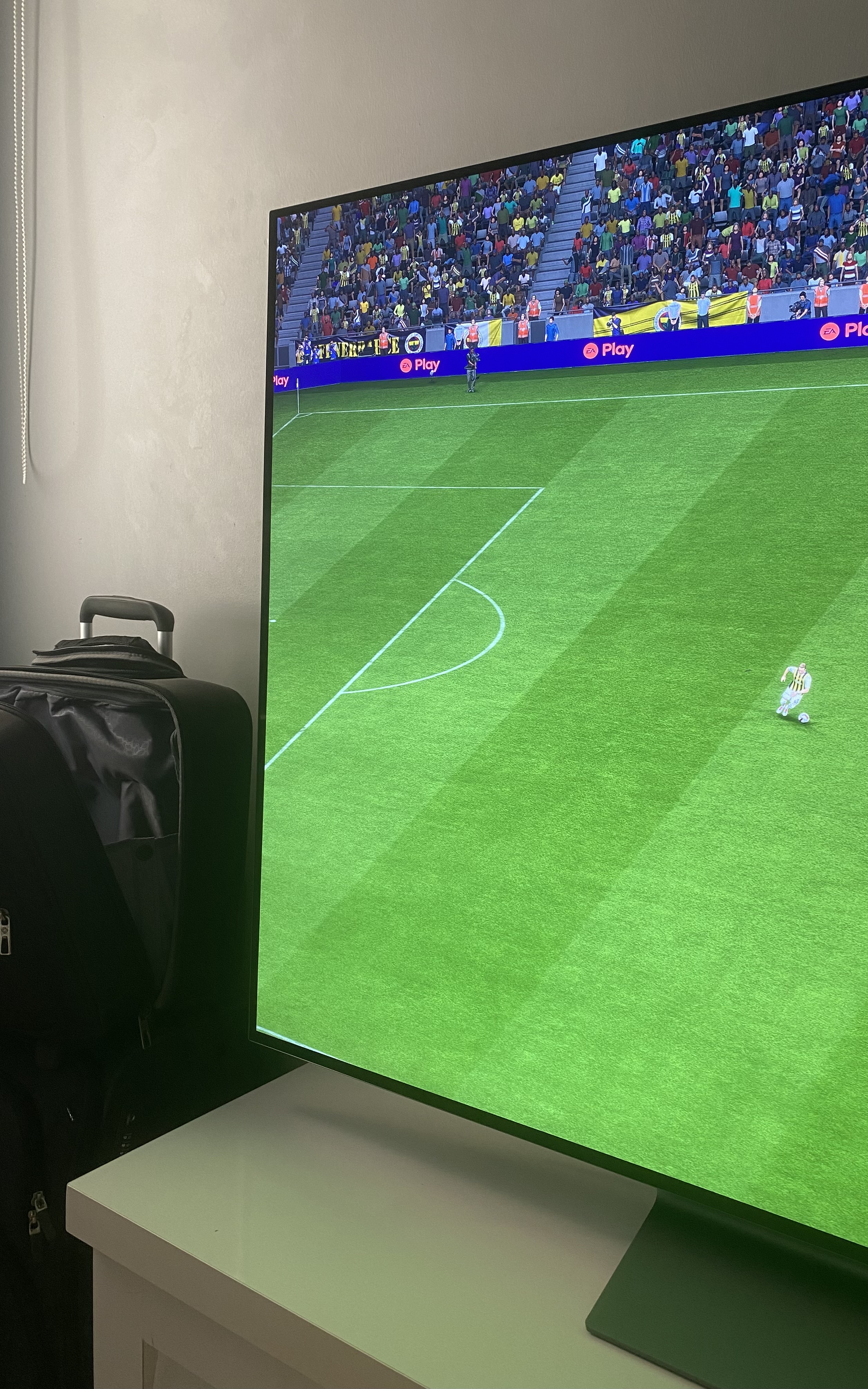

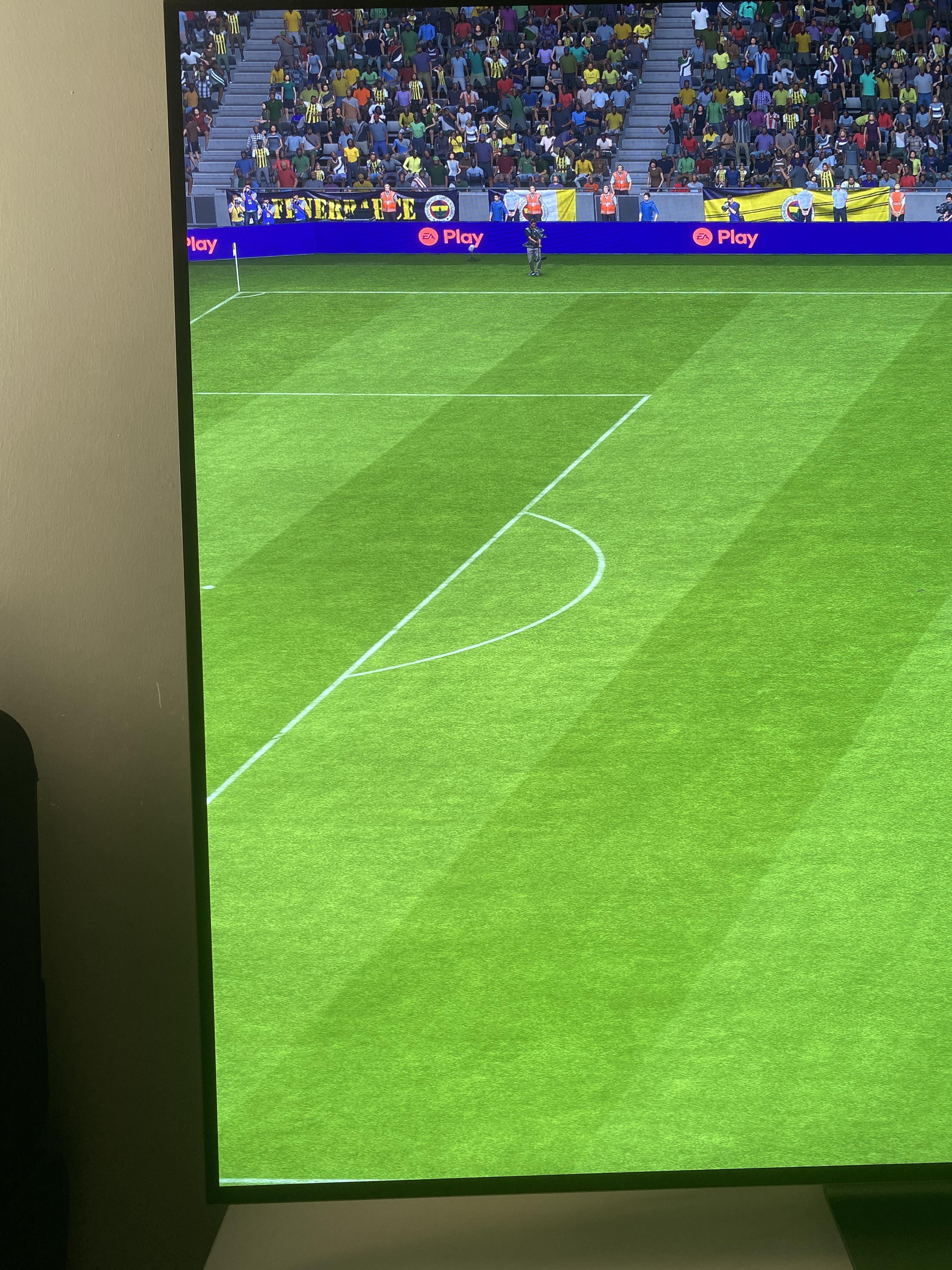

Merhaba, ben de yaklaşık 45 gün önce 55CS3 modeli almıştım, bende de beyaz ve gri tonlarda pembeleşme sorunu var. Ancak burada ve yabancı forumlarda gördüğüm pembeleşme hep ekranın sol tarafında dikineyken, bende tam izleme açısından bakarken ekranın altında yatay bir şekilde gözüküyor. Ayrıca artık normal TV yayınlarında da beyaz dışındaki görüntülerde pembe olmasa da bir ton farkı olduğunu görmeye başladım. Benim durumuma benzer internette bir benzerini bulamadım. Servis çağırdığımda gelen arkadaşlar ilk defa böyle bir şey gördüklerini ve sorunlu olduğunu düşündüklerini belirtirken, açtıkları kayda merkezin 2-3 gün içinde dönüş yapacağını belirtmişlerdi. Ama merkez jet hızında 2 saat içinde ezber bir şekilde bunun OLED modellerinde normal olduğuna, değişim yapılmayacağına dair bir dönüş yaptı. Bunun ekranın yanından bakınca gözüken pink tint durumundan farklı ve daha kötü olduğuna dair kendilerini ikna edemedim. Ekran görüntülerini aşağıya koyuyorum, sanırım yatay olduğu için telefon da fotoğrafta bir miktar düzeltiyor, gerçekte çok daha kötü görünüyor. Duruma dair varsa önerilerinizi iletebilirseniz çok sevinirim.

Kesinlikle kusurlu panel. LG TR o alttaki leke gibi izleri görürse değişim onayı verir. Servis tekrar gelirse, o izleri gösterecek şekilde fotoğraf çekmelerini söyleyin.
Şu fotoğrafta bariz gözükmüş. Fotoğrafa tıklayınca daha net oluyor:
