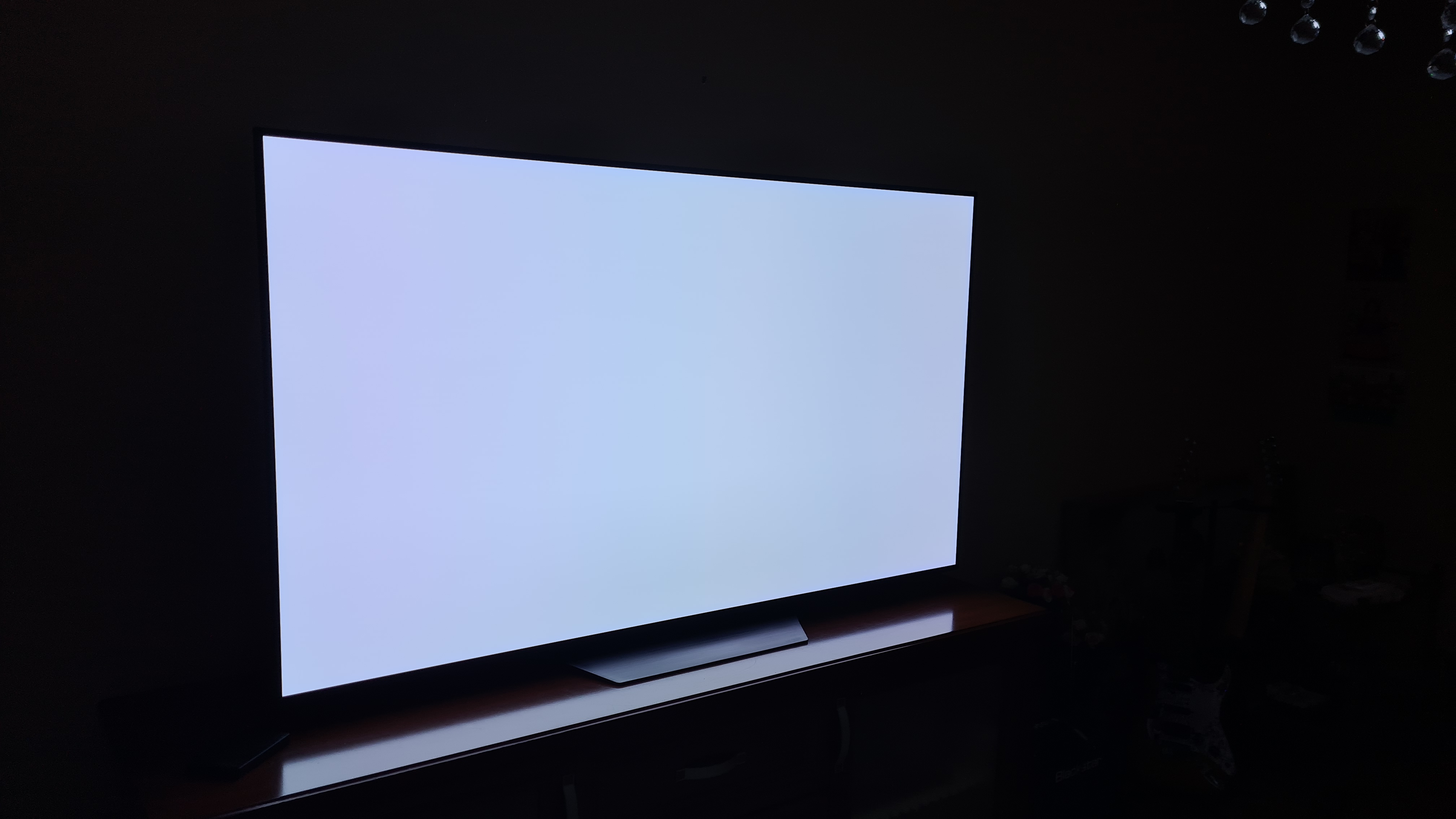

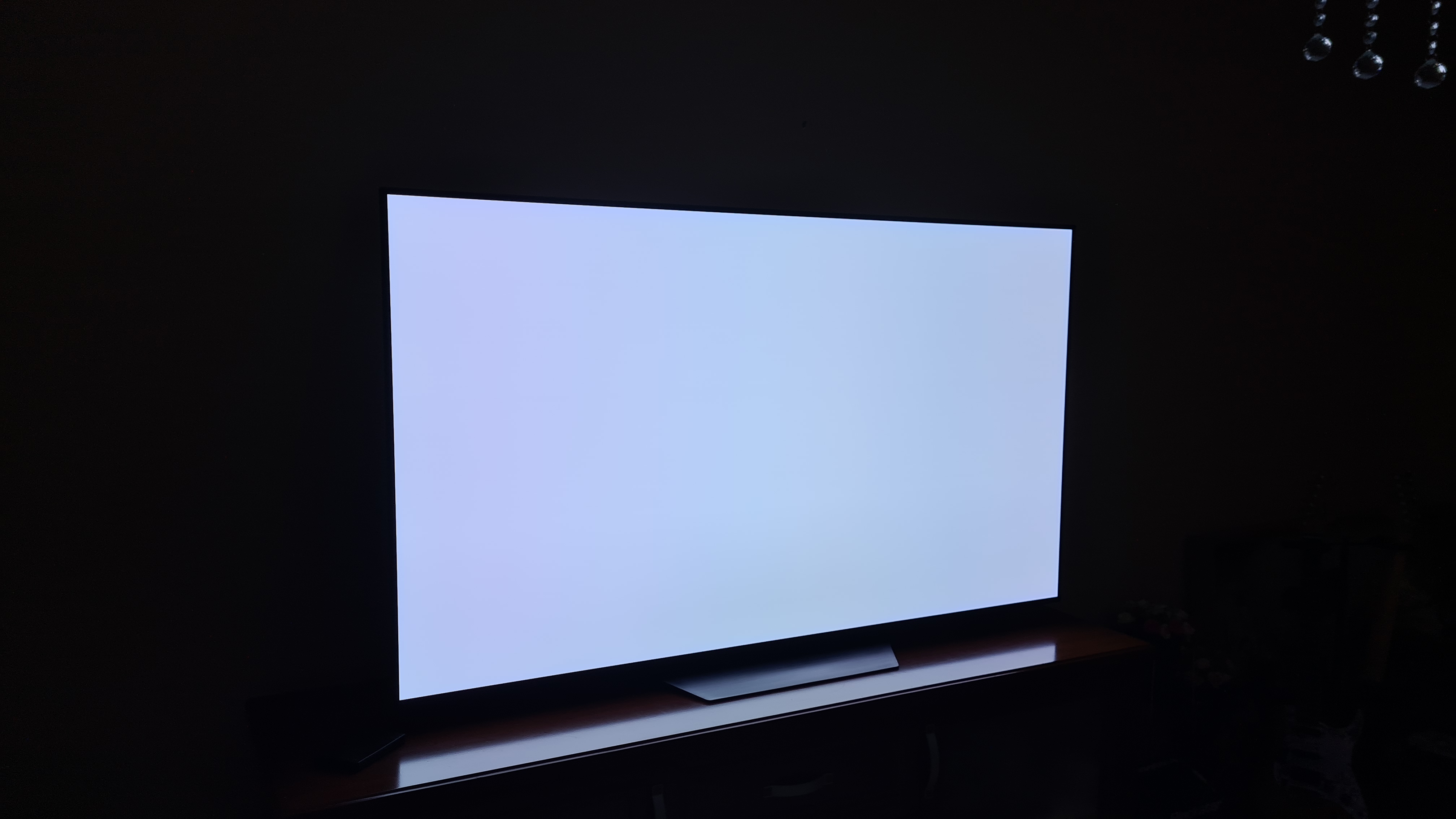

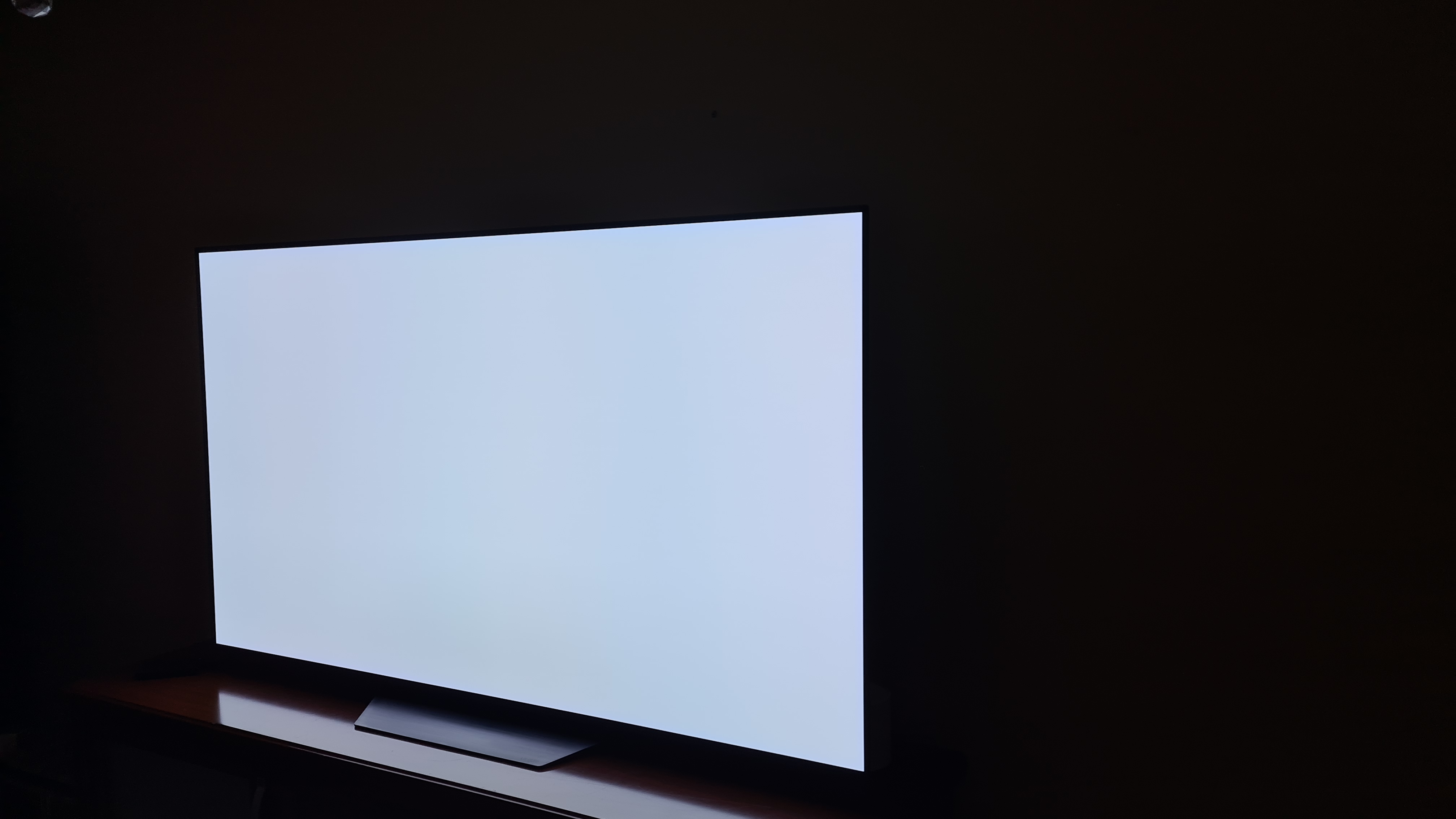

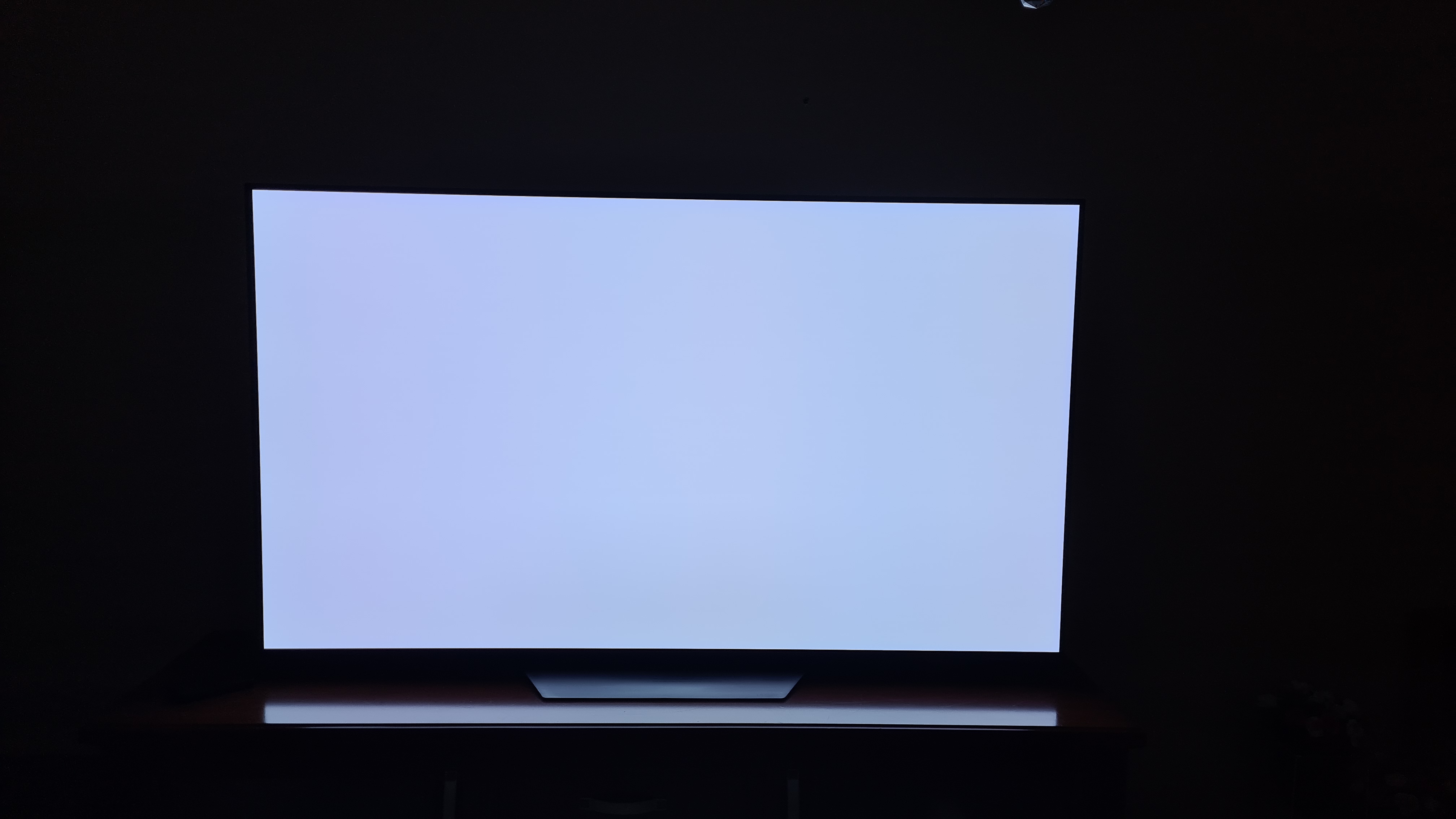

Merhaba arkadaşlar 1 ay önce 65 LGC3SV Modeli OLED TV almıştım. Burada anlatılan testleri servis arkadaşların ışık hızında evden gitmesi sebebi ile onların yanında yapamamıştım. Uniformity, White dot, ölü piksel konusunda hiç bir problem gözlemlemedim ancak panelin özellikle sol tarafında pembeleşme sorunu gözlemledim. Yalnız ilginç sağdan bakınca pembeleşme solda gözükmüyor sağ tarafta daha belirgin hale geliyor. Ürünü 200 saat kadar kullandım pembeleşme geçmeyince dün yetkili servisi çağırdım. Servis bunun problem olmadığını bütün OLED TV lerde illa ki var olduğunu söyledi. Bana sorun olarak ekran yanığı olan fotolar gösterdiler. Yine de fotoğrafta belli olacak şekilde çekim yapıp müdürlerine göndermemi müdür problemli derse işlem yapacaklarını söylediler. Aşağıya çekebildiğim kadarı ile gözlemlediğim sorununun fotoğrafını koyuyorum. Bu durum normalse ürünü kullanmaya devam edeceğim çok fazla rahatsızlık vermiyor, bir daha değişimden gelecek tv nin de aynı olmayacağdan emin olamıyorum. Ama ileride daha kötü hale gelecekse değişim için uğraşayım. Değerli bilgilerinizi paylaşabilirseniz çok sevinirim.

Garanti kapsamında televizyonu söküp seri numarasını alıyorlar ve ona uygun yeni panel sipariş edip evde onunla değiştiriyorlar. Tv komple değişmiyor.
Yabancı kaynaklarda Pink Tint olarak geçer ve genelde sol tarafta oluyor. Bunu panelin yapısına bağlıyor ve sorun olarak görmüyorlar. Maalesef kullanıcı için biraz şanssız bir durum oluyor.

Öncelikle cevabınız için teşekkür ederim hocam. Piksel temizliğini ben kendim burada sizin uyarılarınızı dikkate alarak 1 ayı doldurunca yaptım düzelmeyince servisi öyle çağırdım. Dediğiniz işlemi bile yapacaklarından şüpheliyim hiç önemsemediler. Tipik servis mantığı "Abi biz her gün ne arızalar ile uğraşıyoruz buna kafayı takma" diyip gittiler. Bu durum daha sonra görüntüyü çok etkileyecek bir duruma gelir mi? Öyle olacaksa sonuna kadar gideceğim çünkü. Değilse bu şekilde idare ederim.

Zaten arıza olarak görülmediği için bu şekilde kullanıp hayatınıza devam edeceksiniz. Bembeyaz ekran dışında genel olarak ortaya çıkmadığı için, günlük kullanımda siz de bir süre sonra fark etmezsiniz.
İlla uğraşmak istiyorsanız servis kaydı açarsınız, tespit yaptırırsınız. Servis formuna bir sorun yok vs. yazarlar giderler. Siz de o raporla THH'ye başvurup sonucu beklersiniz.

Dediğiniz gibi illa görmek istersem farkediyorum bu şekilde devam edeyim o zaman. Dün servis gelince baktılar 188 saat kullanmışım. Parlaklığı yine 80 civarında tutmaya devam edeyim mi 90 seviyesi uygun olur mu sizce?

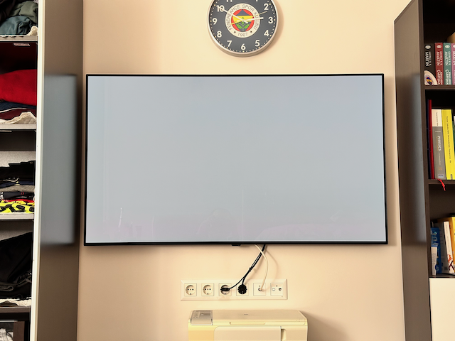

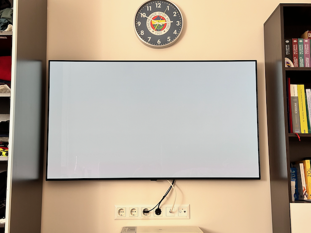

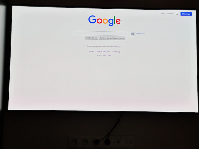

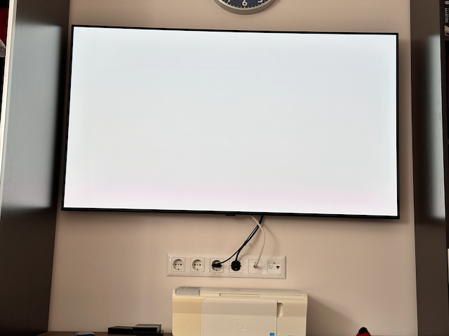

Merhaba, ben de yaklaşık 45 gün önce 55CS3 modeli almıştım, bende de beyaz ve gri tonlarda pembeleşme sorunu var. Ancak burada ve yabancı forumlarda gördüğüm pembeleşme hep ekranın sol tarafında dikineyken, bende tam izleme açısından bakarken ekranın altında yatay bir şekilde gözüküyor. Ayrıca artık normal TV yayınlarında da beyaz dışındaki görüntülerde pembe olmasa da bir ton farkı olduğunu görmeye başladım. Benim durumuma benzer internette bir benzerini bulamadım. Servis çağırdığımda gelen arkadaşlar ilk defa böyle bir şey gördüklerini ve sorunlu olduğunu düşündüklerini belirtirken, açtıkları kayda merkezin 2-3 gün içinde dönüş yapacağını belirtmişlerdi. Ama merkez jet hızında 2 saat içinde ezber bir şekilde bunun OLED modellerinde normal olduğuna, değişim yapılmayacağına dair bir dönüş yaptı. Bunun ekranın yanından bakınca gözüken pink tint durumundan farklı ve daha kötü olduğuna dair kendilerini ikna edemedim. Ekran görüntülerini aşağıya koyuyorum, sanırım yatay olduğu için telefon da fotoğrafta bir miktar düzeltiyor, gerçekte çok daha kötü görünüyor. Duruma dair varsa önerilerinizi iletebilirseniz çok sevinirim.

Kesinlikle kusurlu panel. LG TR o alttaki leke gibi izleri görürse değişim onayı verir. Servis tekrar gelirse, o izleri gösterecek şekilde fotoğraf çekmelerini söyleyin.
Şu fotoğrafta bariz gözükmüş. Fotoğrafa tıklayınca daha net oluyor:
