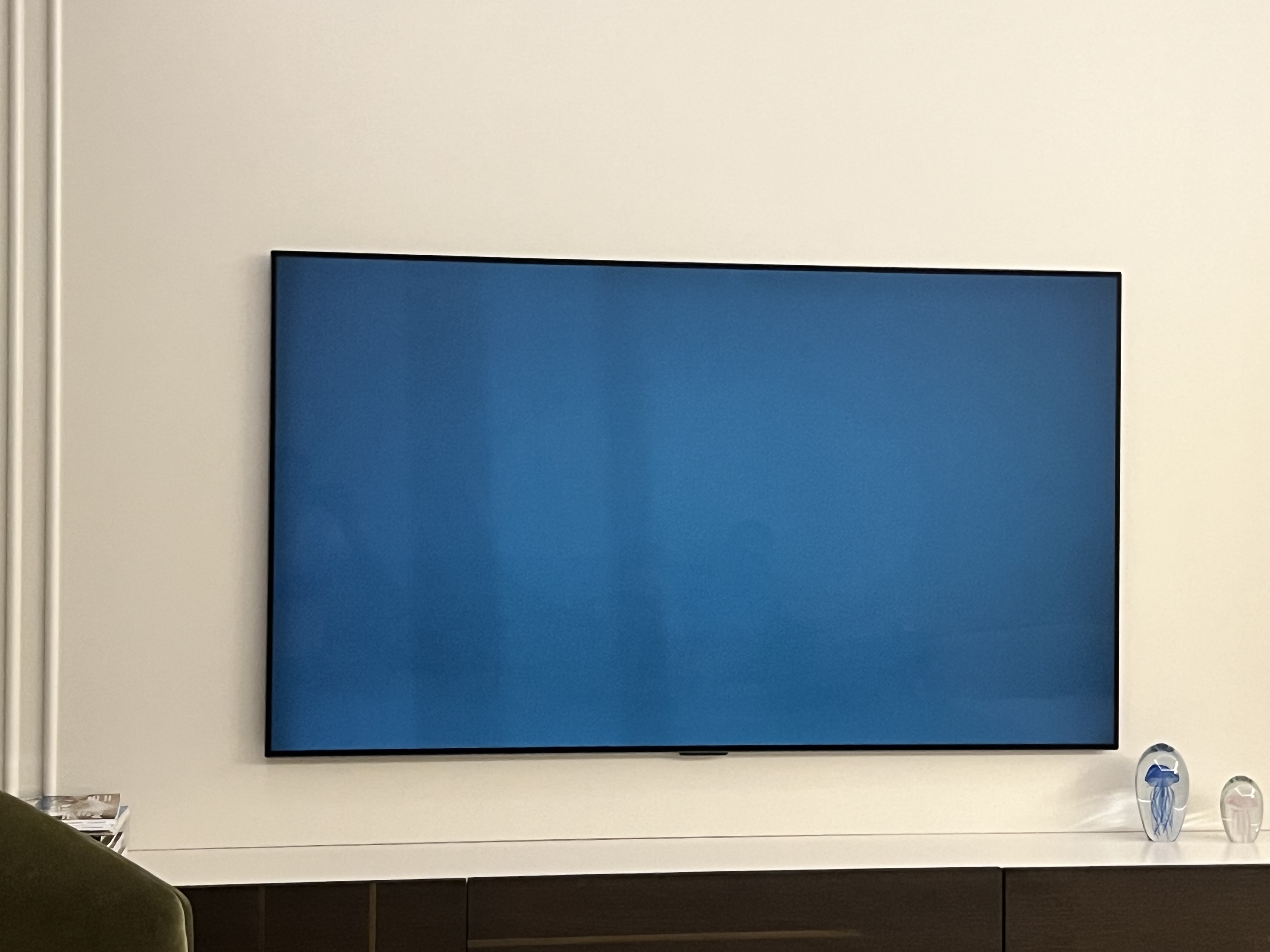

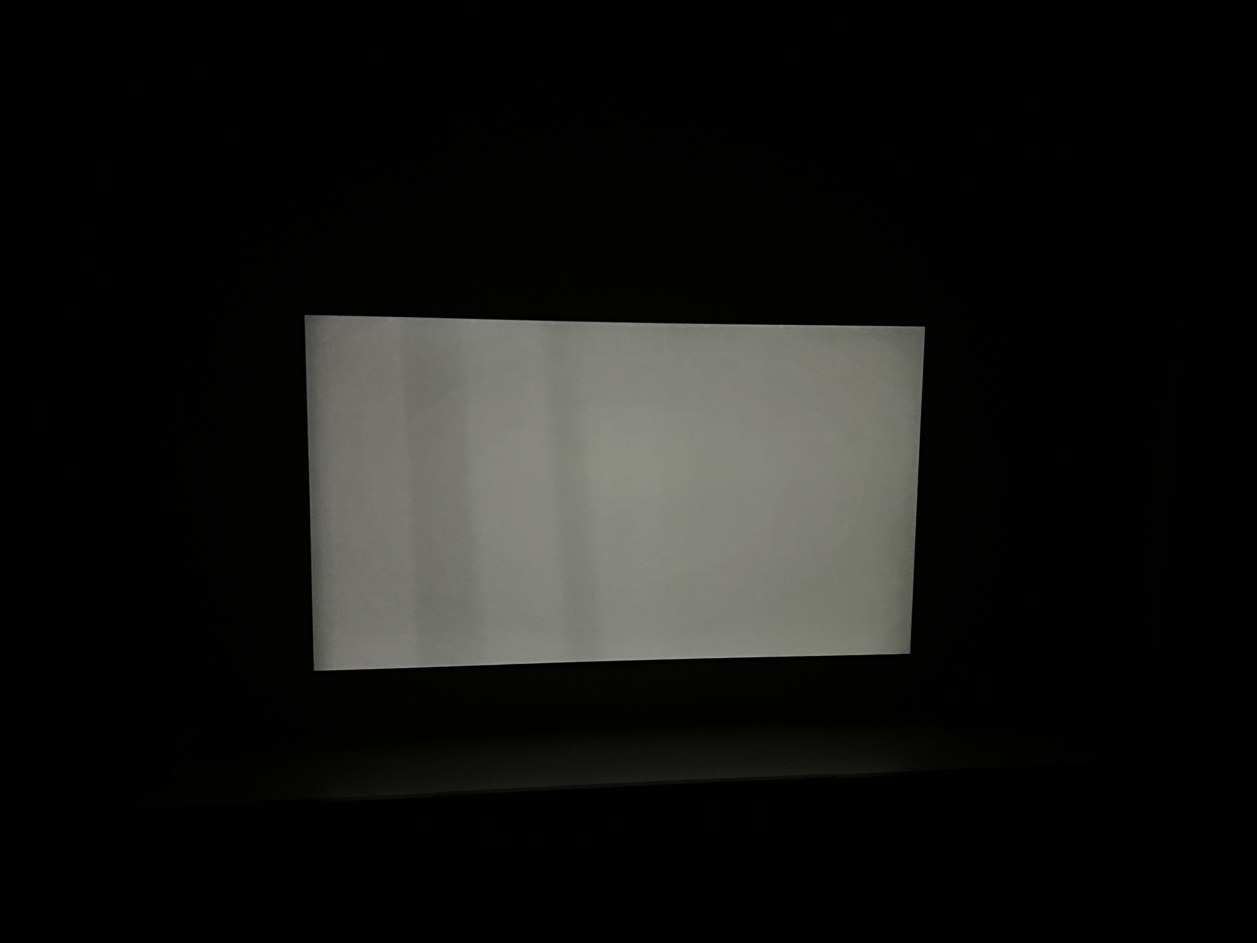

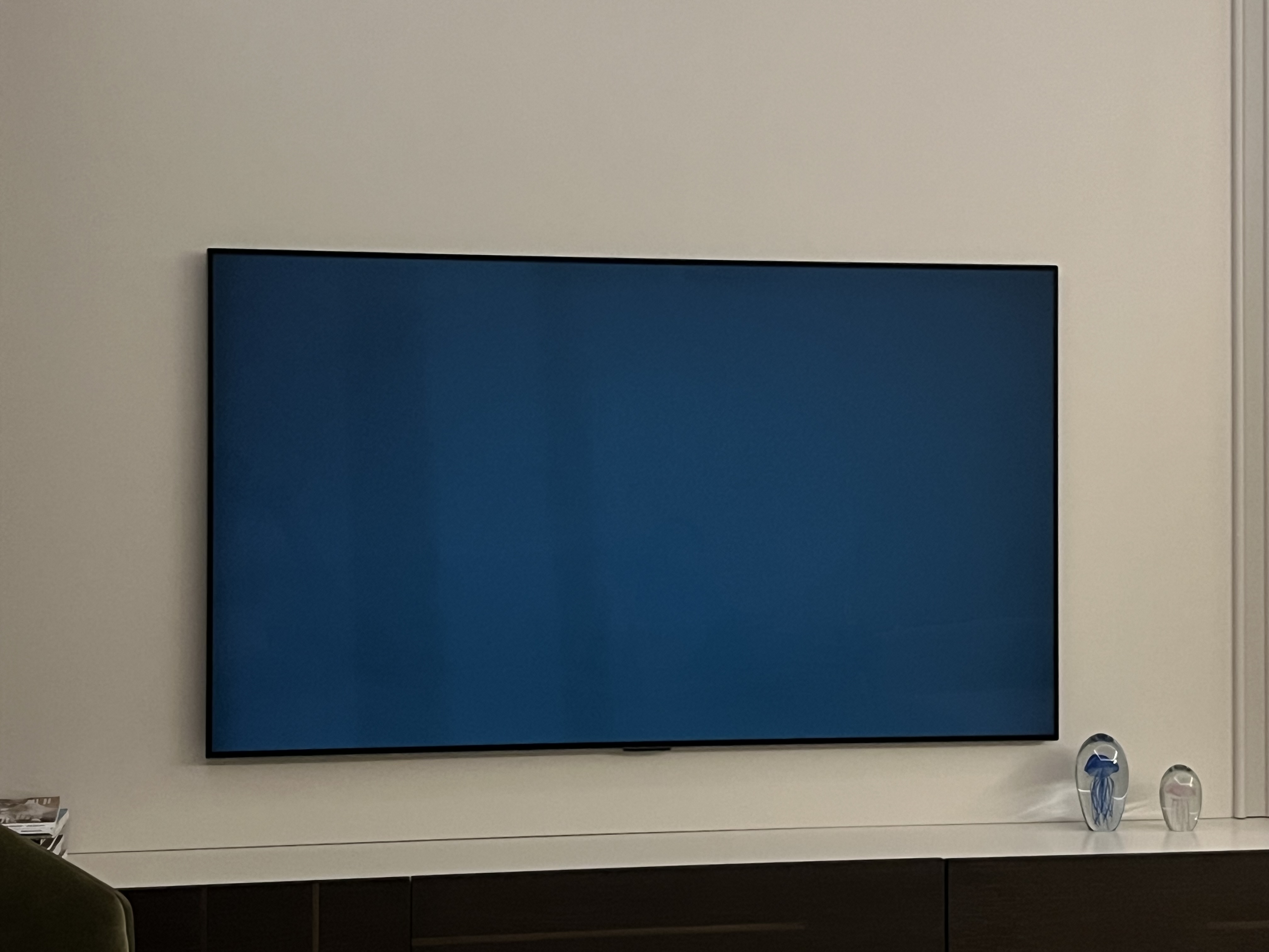

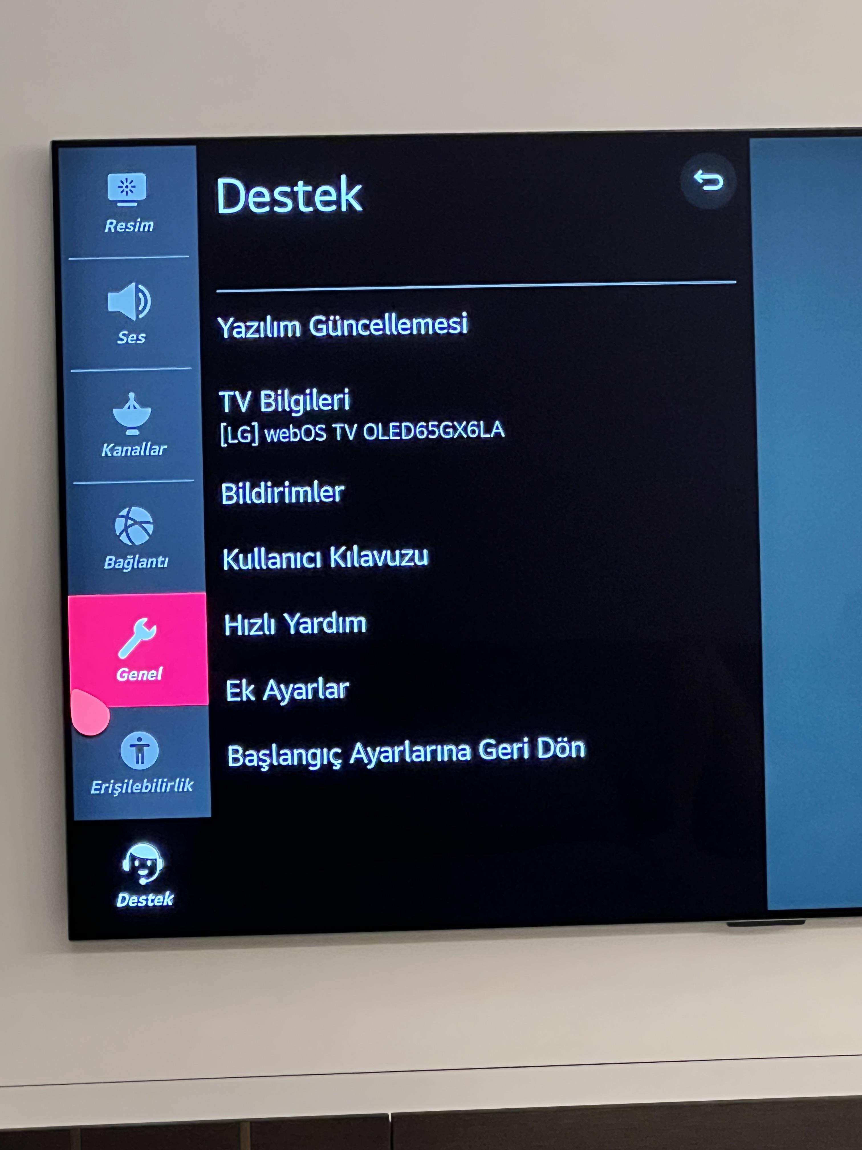

Selamlar,
LG 65GX6LA Oled tv’de az evvel grilerde görünen iki ton farkli alan farkettim. Bunun için ne önerirsiniz?
2 yıl
manuel piksel temizleme yapın, %90 düzelir.

2 yıl
Başlattım bakalım ne olacak. Garantisi bitti her gri geçişte görmeye başladım.

2 yıl
Sanırım ilk internet kullanmaya 1990 yılında başladım. 33 koca sene geçmiş. Ama halen internet kültürü ve adabı konusunda ders almam gerekiyor gibi görüyorum dışarıdan. Teşekkürler hatırlatmanız için. Dün gece yazdım mesajı, ancak bu gece kontrol edebiliyorum.
Soruna gelirsek gece tv pixel temizleme yaptı ve çok büyük ölçüde düzeldi sorun. Ama grilerde bir acayiplik halen var. Tv izlemeye engel değil. Fotoğraflarda anlaşılmadığı için eklemiyorum.
