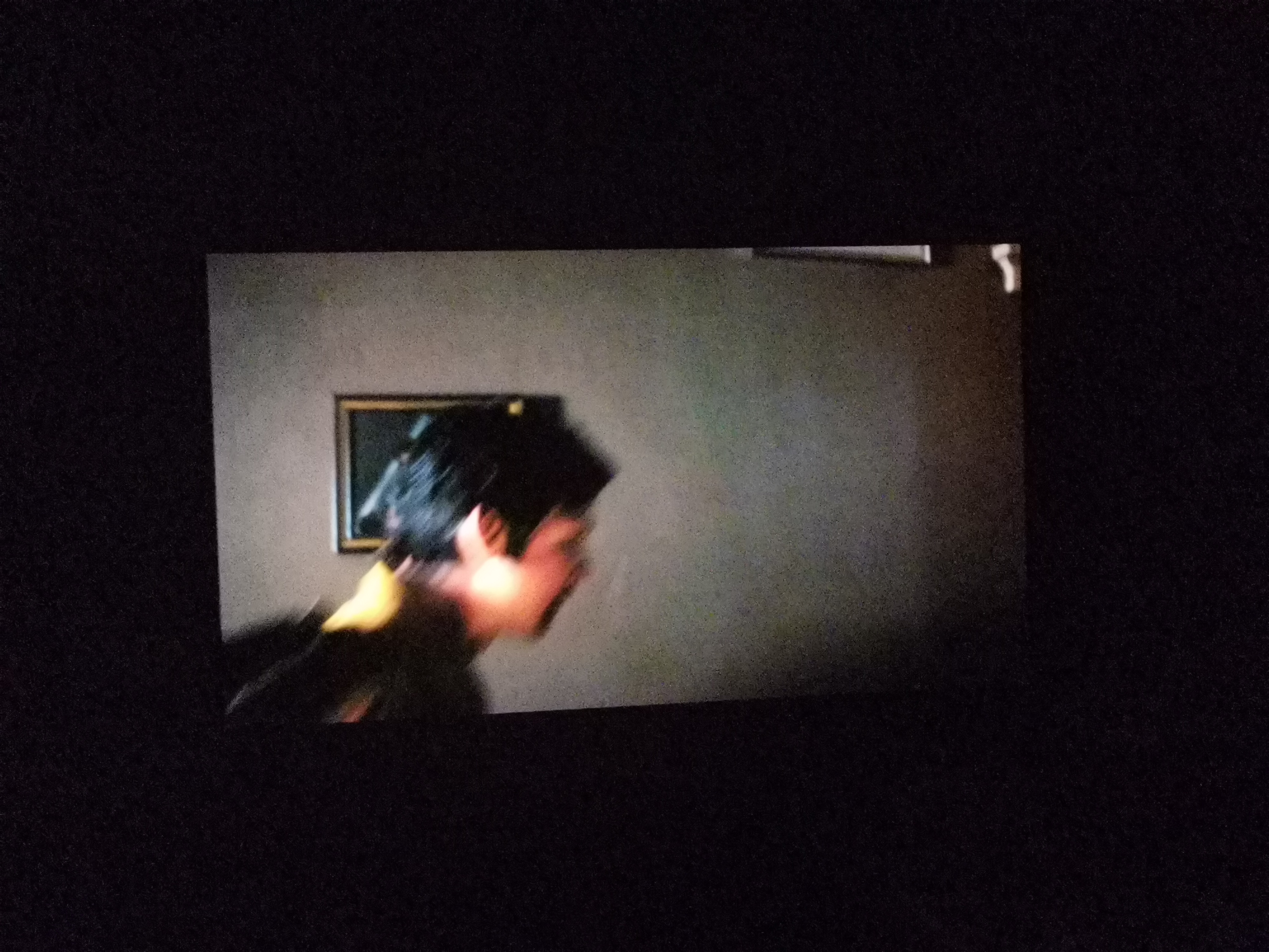

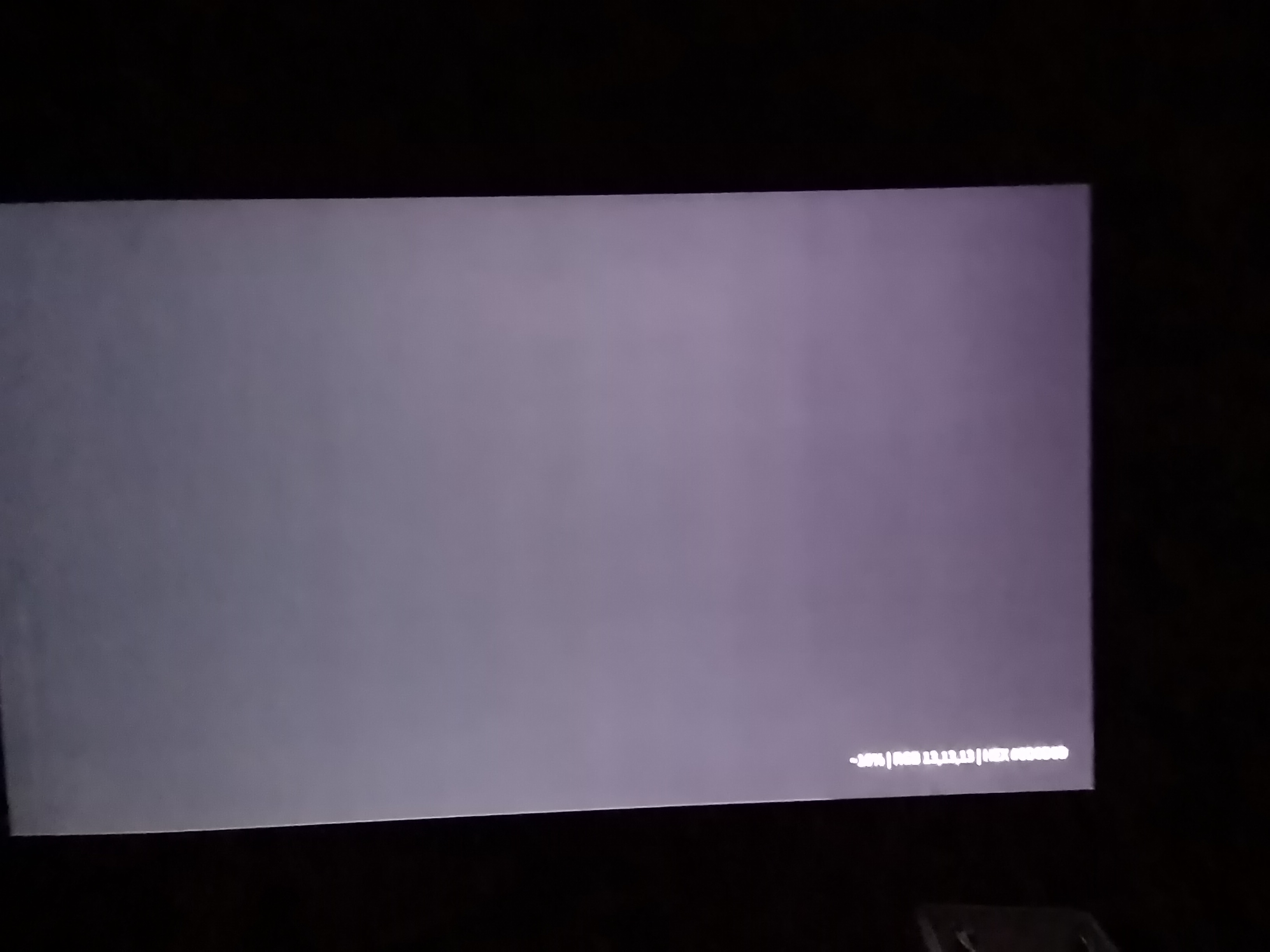

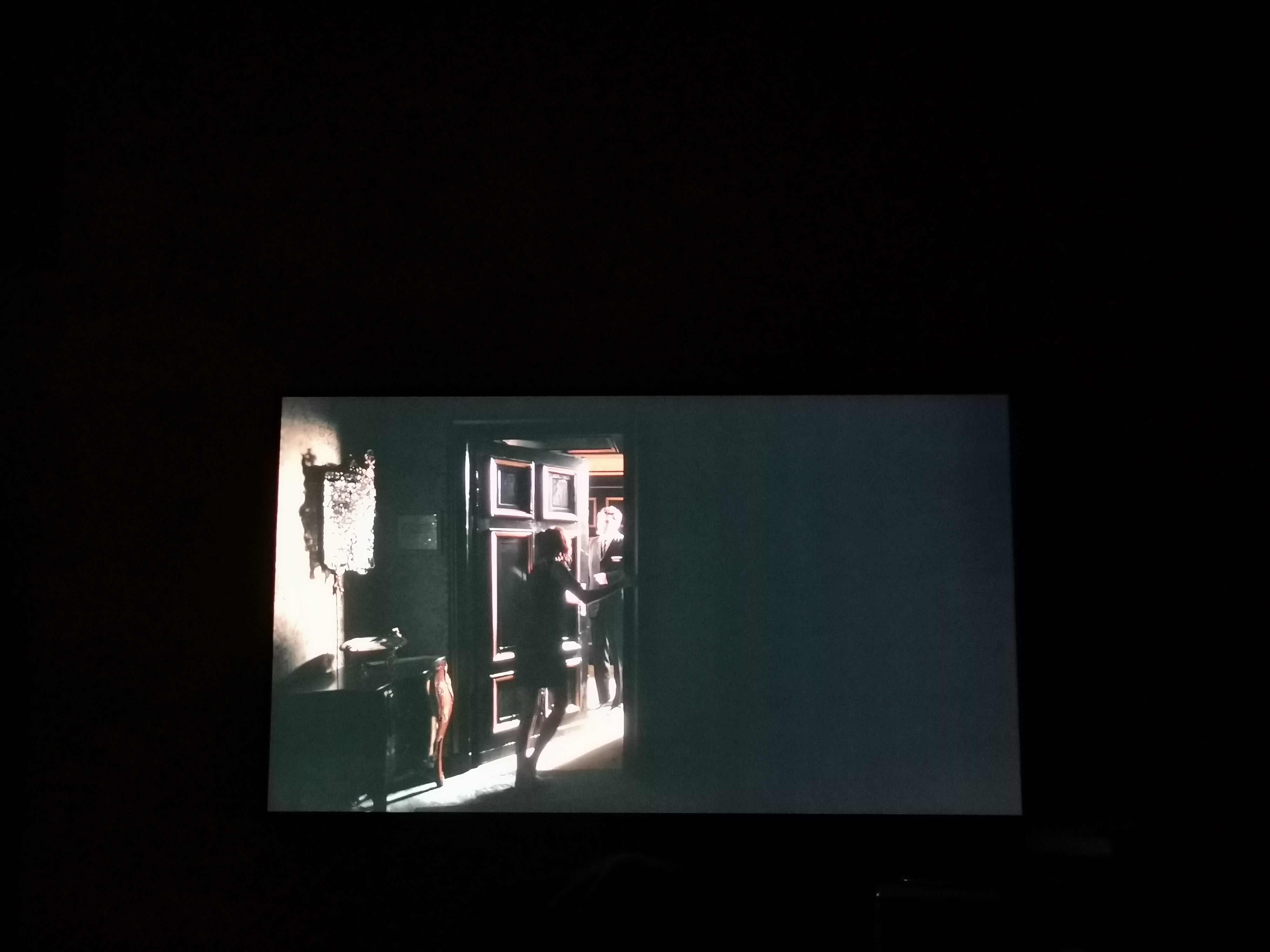

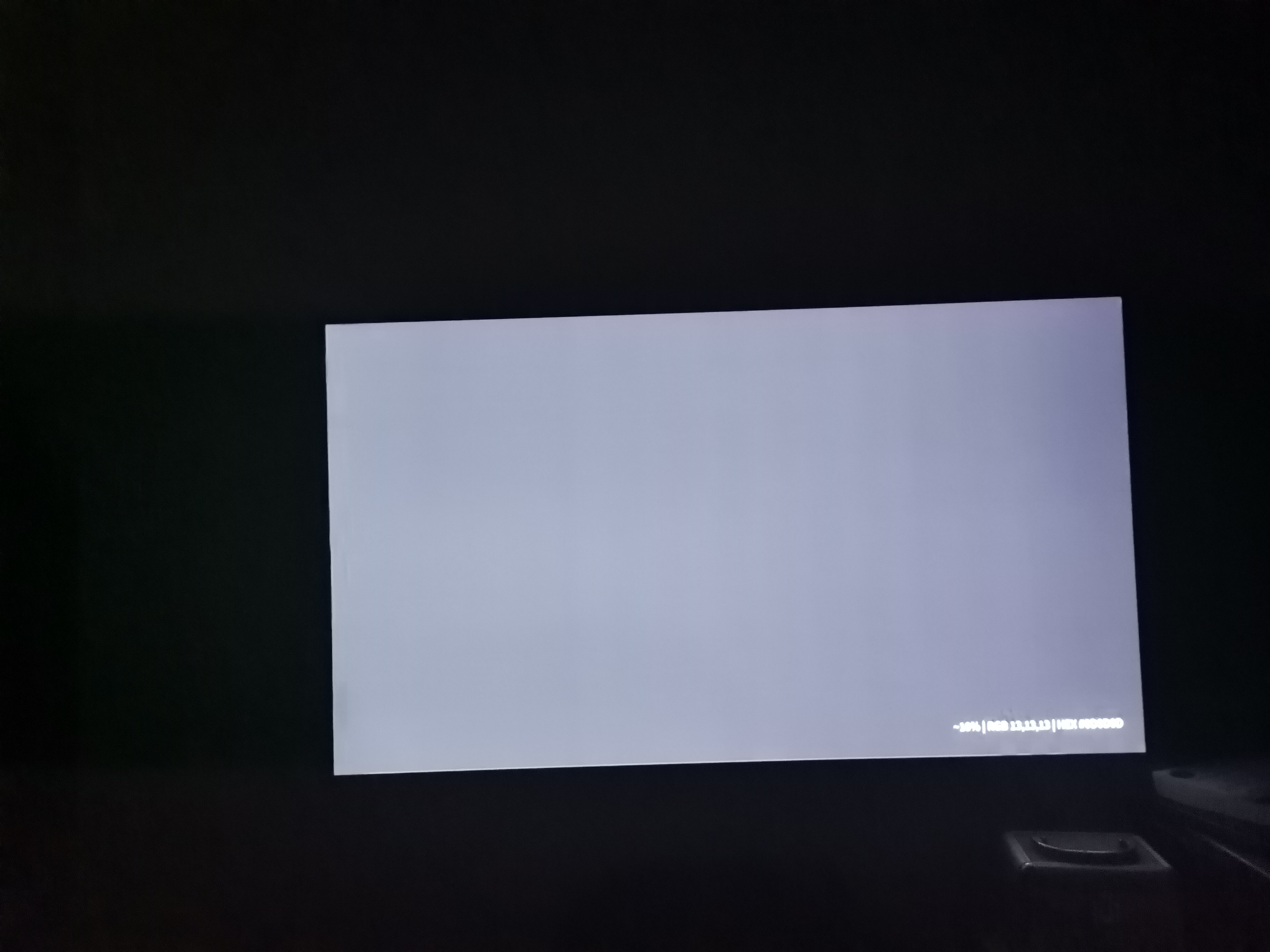

Dostlar merhaba bende LG C1 48 var vertical banding belirgin olmaya başladı 1 haftadır. Servis çağırdım ama öncesinde merakımdan 1-2 sorum var uzman arkadaşlara.
Bu vertical banding in görünmesini engellemenin imkanı varmı ayarlardan vs.
Vertical banding genelde bende koyu ile koyuya yakın ekranlarda belirginleişiyor özllikle geceleri. mavi veya diğer ekranlarda sıkıntı olmuyor.
Aşağıdkai 1-2 foto attım ne durumda yorum almak için ekliyorum.
Tv yi aldığım zaman Mayıs yazı civarıydı. Resimler de sorun gerçekten ciddimi felam yorum alabilirmiyim. Servis in pek bilgili veya sorun çözme odaklı gelmiyeceğini tahmin ediyorum.
Not 1. resimdeki alttan gelen ışık bir filim sahnesi öyle denk geldi çekerken.
< Bu mesaj bu kişi tarafından değiştirildi C-E-R-K-E-Z -- 26 Aralık 2022; 11:4:47 >

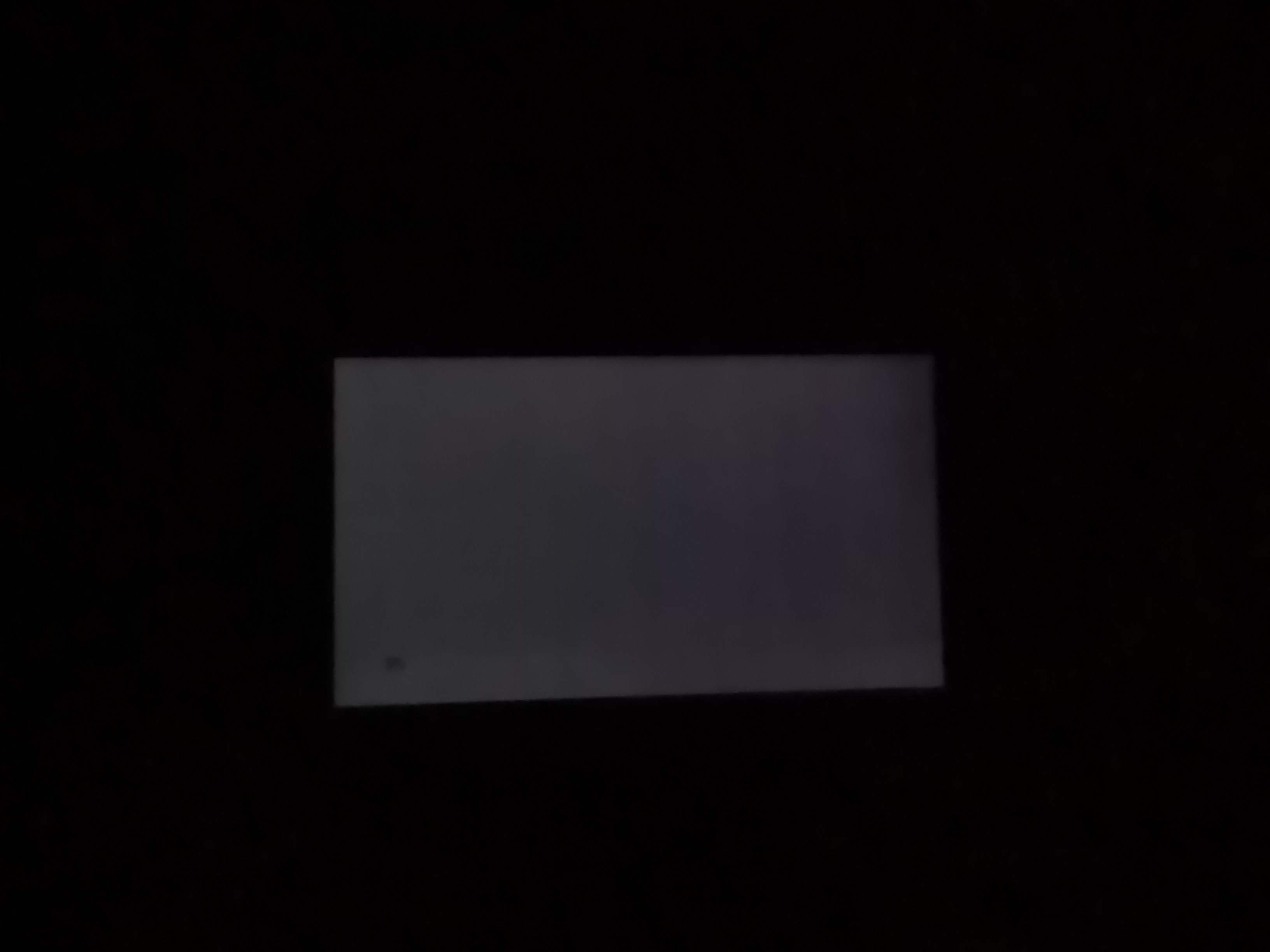

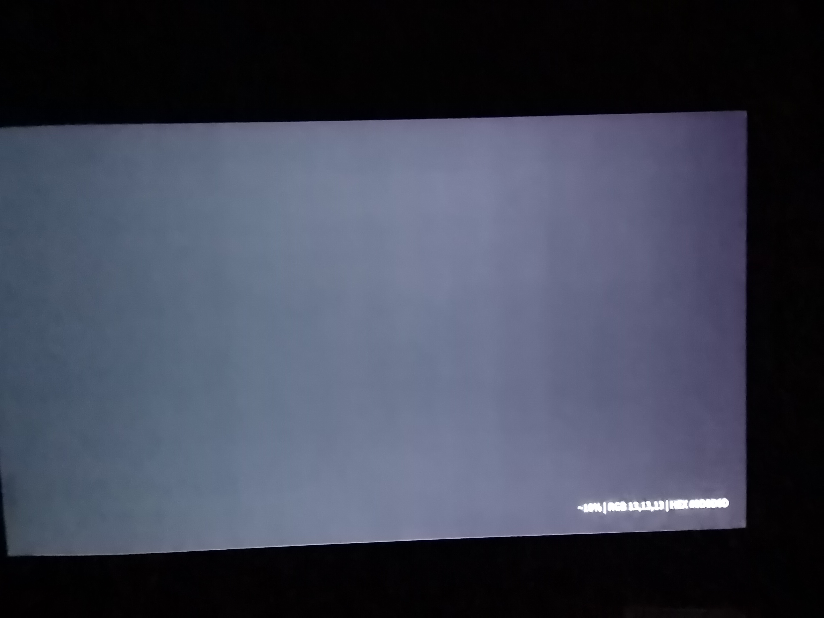

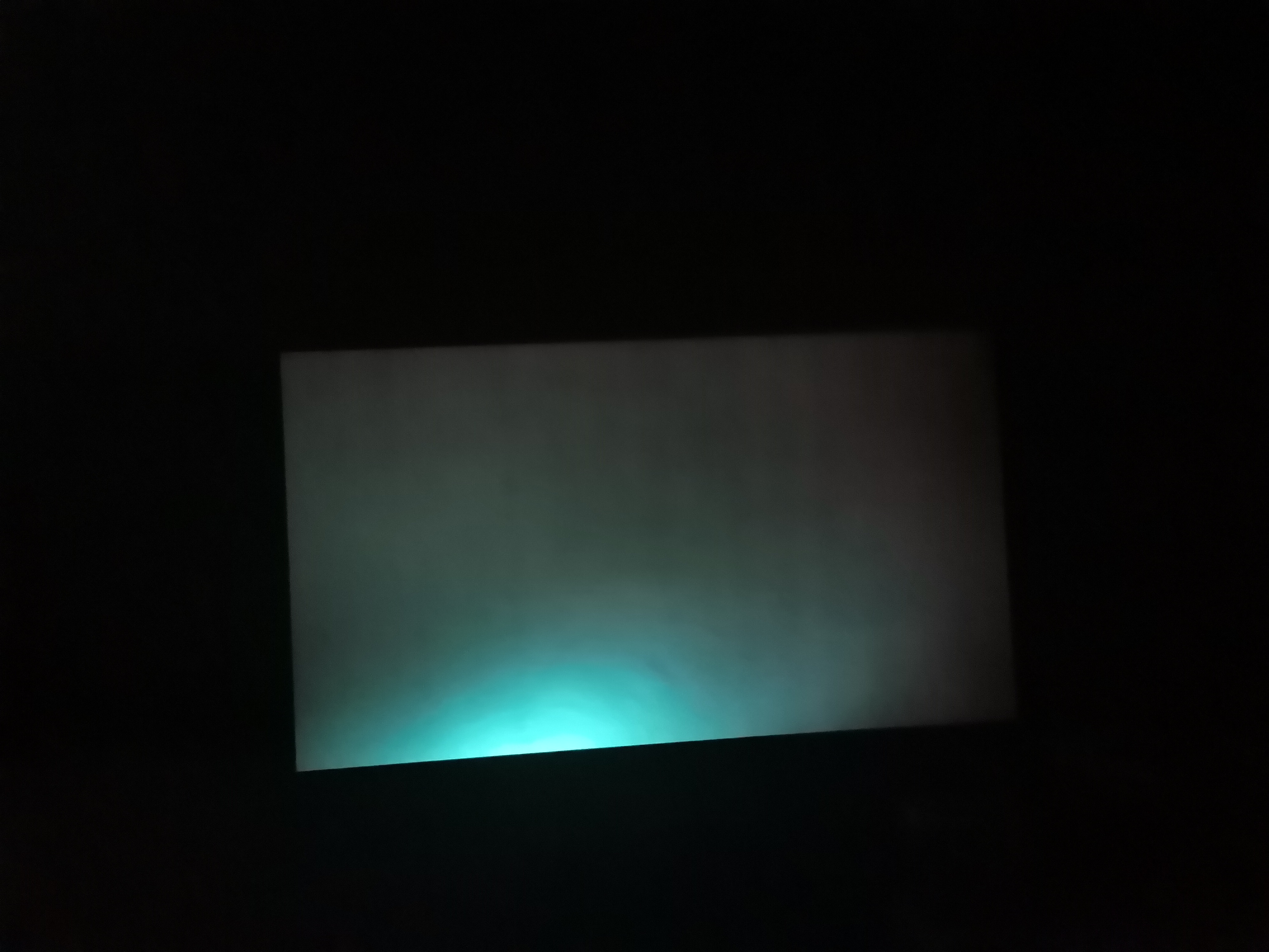

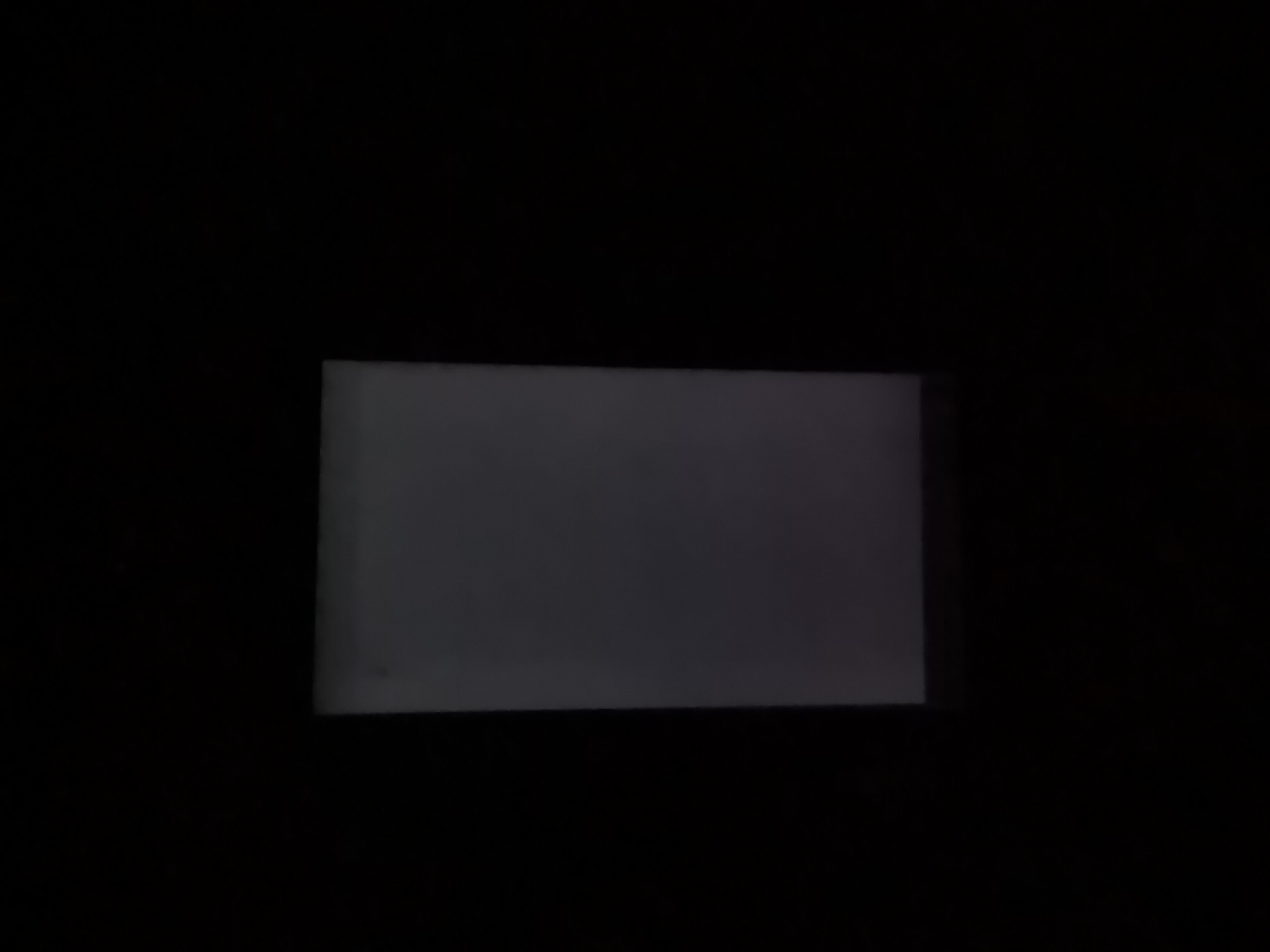

%5 10 testlerinde panelde çıkan görüntüler ektedir.
ayrıca 2 tane ölü piksel mevcut
Servis %5-10 testlerinde çıkan sorunları farklı renkte yapmadıgı için bişey yapamıyorum diyor böyle bi saçmalık olamaz.
Servis elamanı kurulum sırasında farketseydiniz istemediginizi belirtip almayabilirdiniz dedi.
Ben televizyonu sipariş verdim xx kargo firması yanlış barkod vurup farklı bir ilçeye yollamış televizyonu.
Ürün bana geç geldigi gün servis ile gerekli testleri yapacak boşlugu yaratamadım.
Ürün 1 haftalık tüketici haklarınada yazacagım şimdi
2 yıl
Hocam bu panel SIFIR olarakmı satıldı size.
Eğer sıfır ise panelde yanıklar mevcut.
Pixel sorunları var.
Siz bu panelin kullanım UTT saatine bakmadınızmı.
Servis çağırın form yazdırın ve değişim isteyin.
