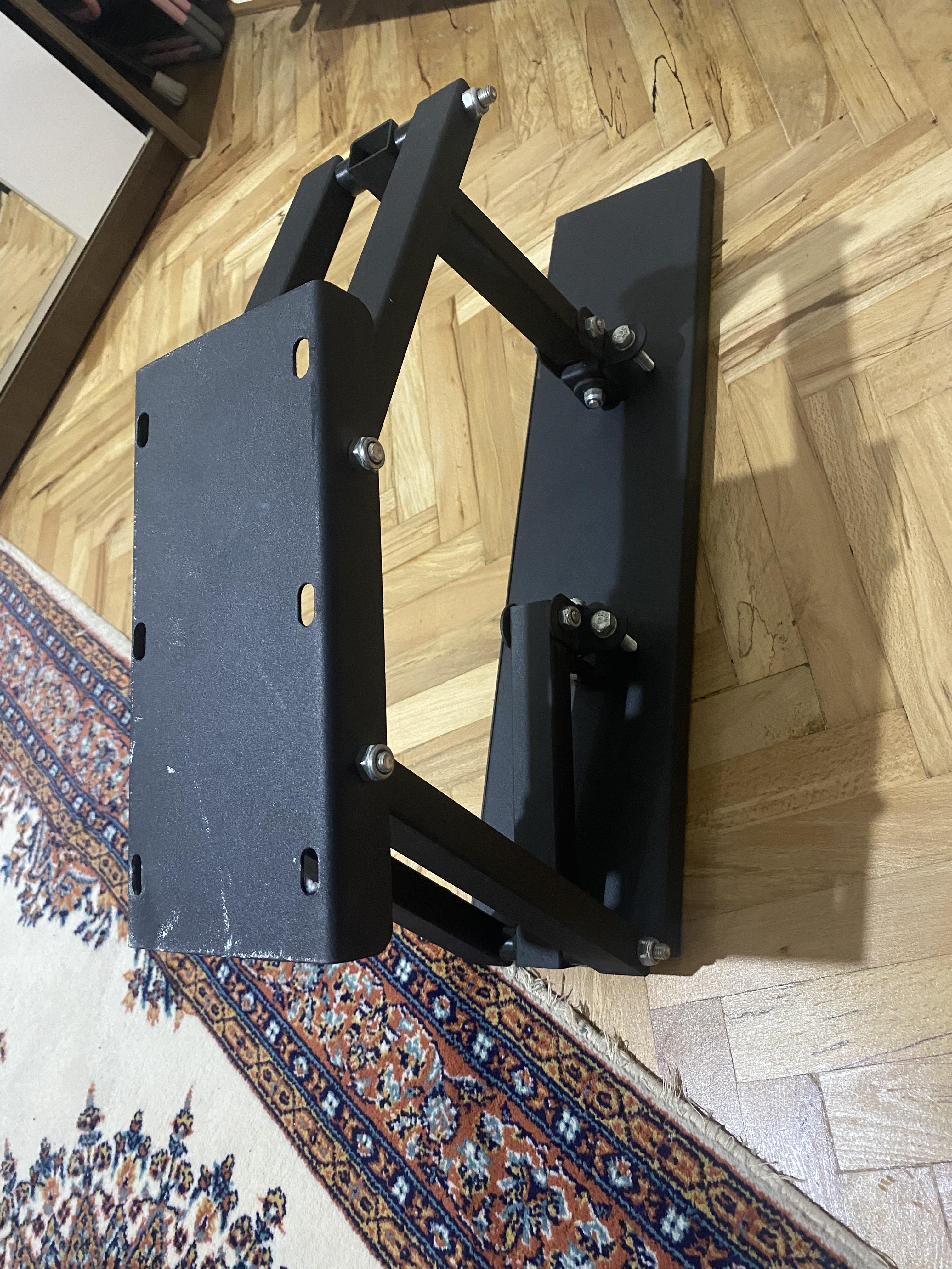

Arkadaşlar elimde şöyle bir aparat var eski kiracıdan kalmış duvardan çıkardım. Ama sanırım tv arkasına takılan kısmı eksik. Eksik parçayı bulma şansım var mıdır? Aparat konusunda sizler ne kullanıyorsunuz?
Servisin aparatı çok mu pahalı ? Onlara yaptırmayayım mı?

1 ve 2. Servis isteğinize göre sehpaha veya duvara montaj yapar. Duvara montaj için benim bildiğim ücret alınmıyor. Servis elemanları müşterilerin hazırlıksız olmasından istifade ederek servis merkezinden habersiz-bağımsız ürünler satmaya çalışır. Duvar askı aparatı, akım korumalı priz, klasik kumanda vs... Tahmin edileceği üzere piyasadan da pahalı satarlar (bazıları acitasyon yaparak yufka yüreğinizden istifade etmeye çalışır). Siz duvara askı aparatını önceden alın. Bu ürünlerin bağlantıları standarttır; TeknoSA'nın kendi ürününü f/p adına tavsiye ederim. Herhangi bir mağazasından 42 inç için olanı aldığınızda sorunsuz uyacaktır. Hareketli almanızı tavsiye etmem, zaten izleme açısı hayli geniş. OLED paneller nazlıdır, hareketli olmasının olumsuz etkisi olabilir.

Teknosa'nın ürünleri Preo markadır; örnek şu askı aparatı 32-55 inç arası TV'ler için uyumludur:
https://www.teknosa.com/preo-mwm02-sabit-ledlcd-tv-3255-duvar-aski-aparati-p-125250768
