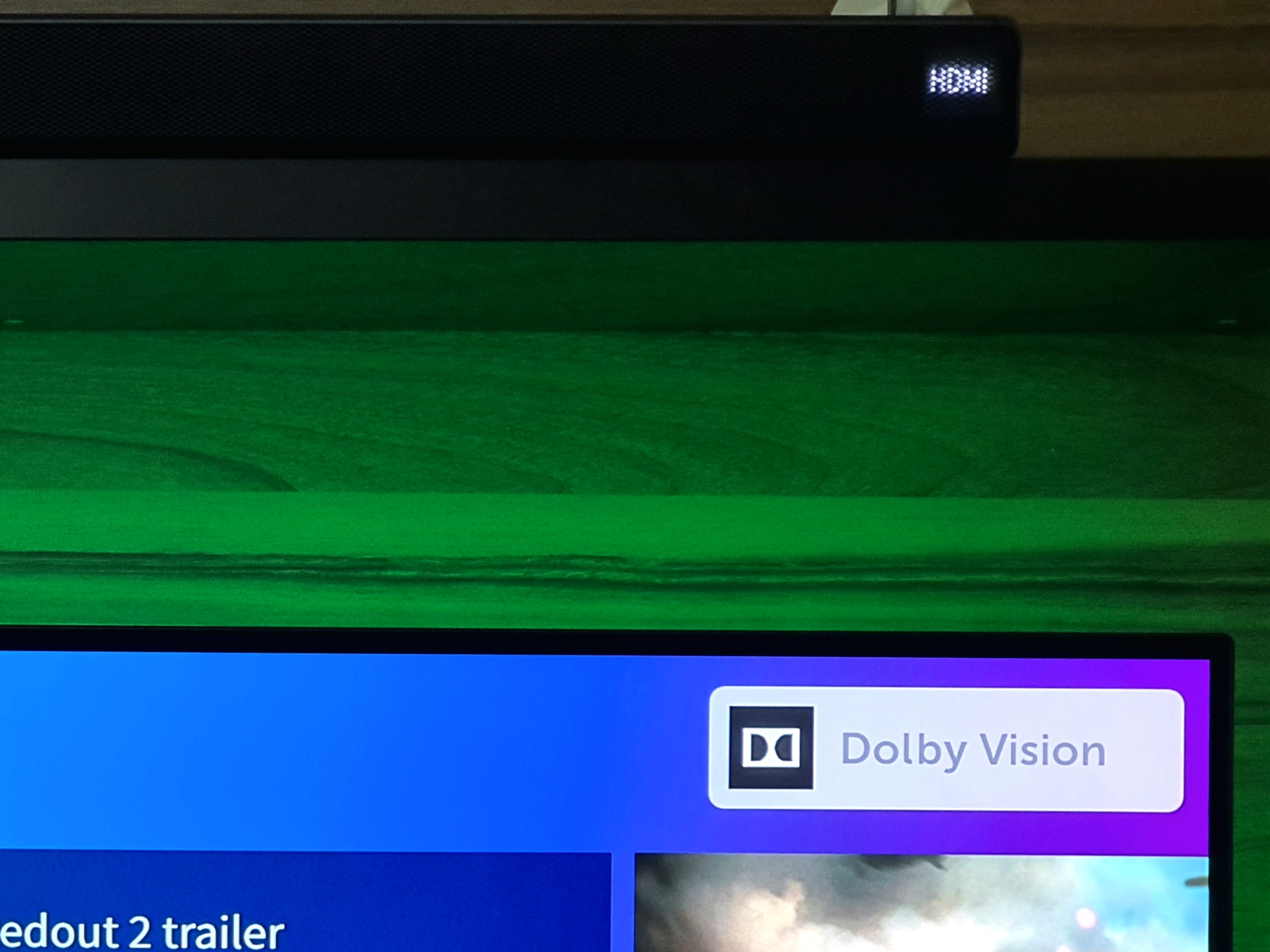

Yanlış bir bilgi var. Samsung TV'lerde Dolby Vision desteği yok, soundbarlarda var. Zaten Dolby Vision için soundbarın bir hükmü yok, HDMI versiyonu uyumlu olup TV'ye iletmesi yeterli; gerisini TV hallediyor. Örnek; orta segment Samsung soundar hw-q70r (2019), LG OLED TV B9 (2019) benim setup'ta soundbar'ın HDMI in kaynağından Dolby Vision alınabiliyor:
Kastınız HDMI 2.1 in özellikli soundbar ise HDMI 2.1 girişler soundbarlara daha yeni gelmeye başladı, piyadada varmıdır şu an açıkcası bilmiyorum bile. Bu arada Sony HT-ZF9' in de HDMI giriş versiyonu 2.0'dır.

Haklı olabilirsiniz, yanlış bir bilgi olabilir. Ancak neden ürünün web sayfasında teknik özelliklerde Dolby Vision belirtilmiyor ki? Destekliyorsa bunun açıkça belirtilmesi gerekir. Benim şahsi görüşüm, ürün başına lisans ödememek adına bu özelliği belirtmiyor olabilirler. Neyse, şu aşamada çokta önem arz etmiyor. Sonuçta ben Sony soundbar kullanıyorum ve fazlasıyla memnunum.
Bilgi için teşekkürler.
