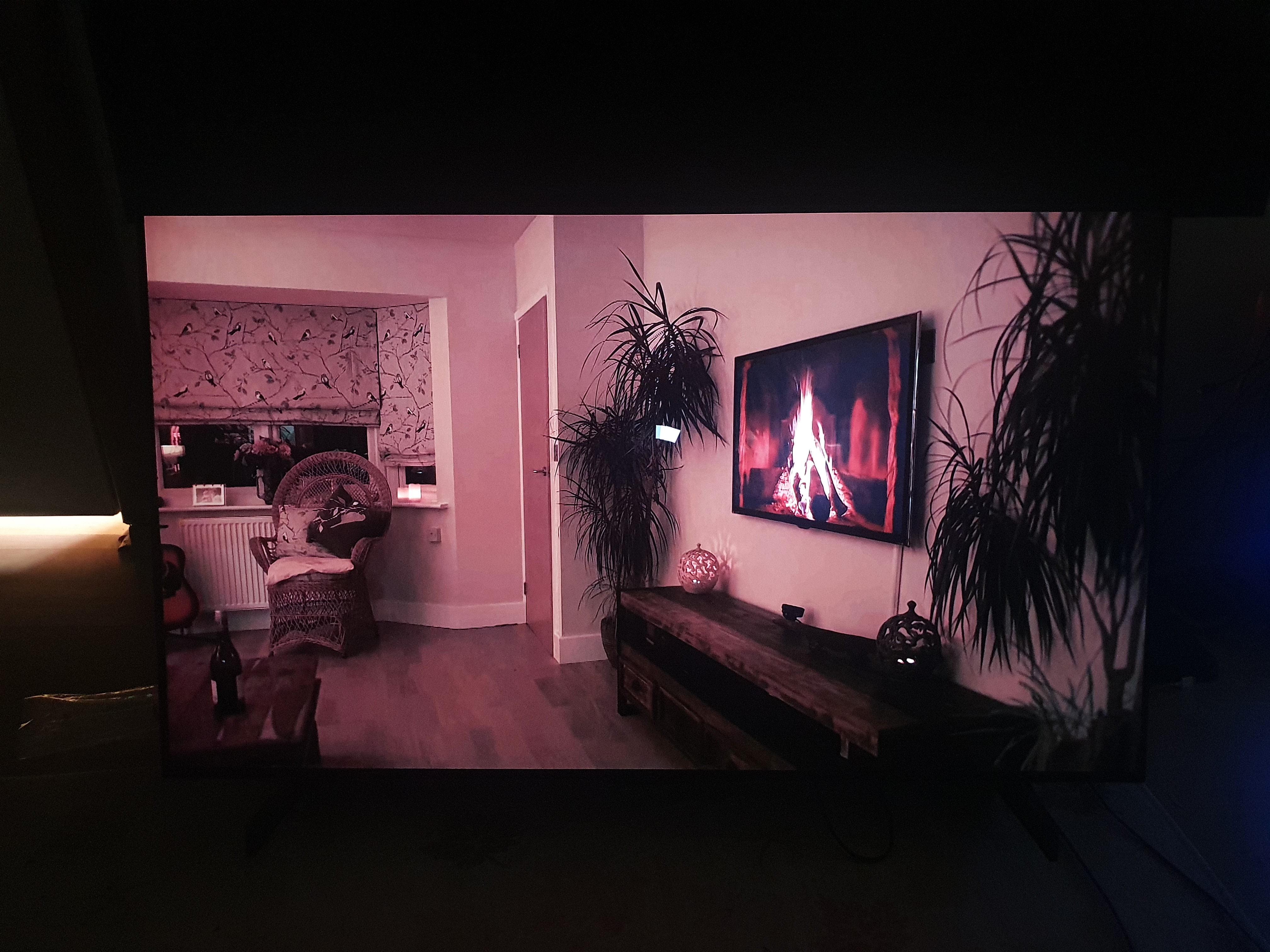

Oled 65 ekrana RGB led uygulayan var mı ? Var ise hangi marka kullanıldı vs bilgi paylaşabilir mi.
Ben Cata nın usb 3 m rgb şerit led ini aldım. Takmayı düşünüyorum. Sorun yaratır mı acaba ?

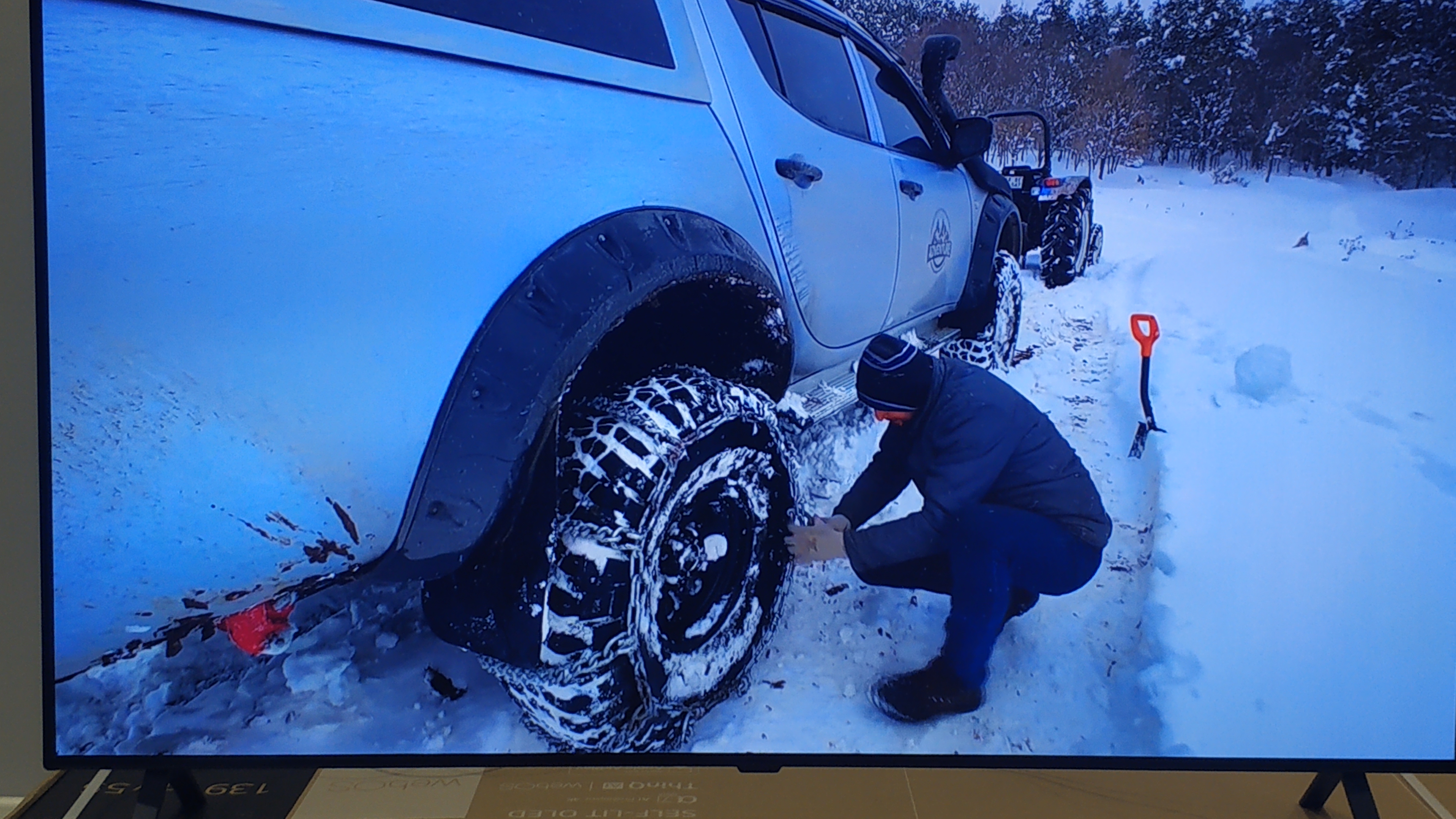

3 yıl
Oled tv LG marka. Görüntü net değil gibi. Bı şey eksik gibi geliyor. Ayarlarına da baktım. Yine tatmin olmadım. Oled55a26la modeli. Neden olur bu ? Nasıl çözerim ?
Bu mesajda bahsedilenler: @mr07

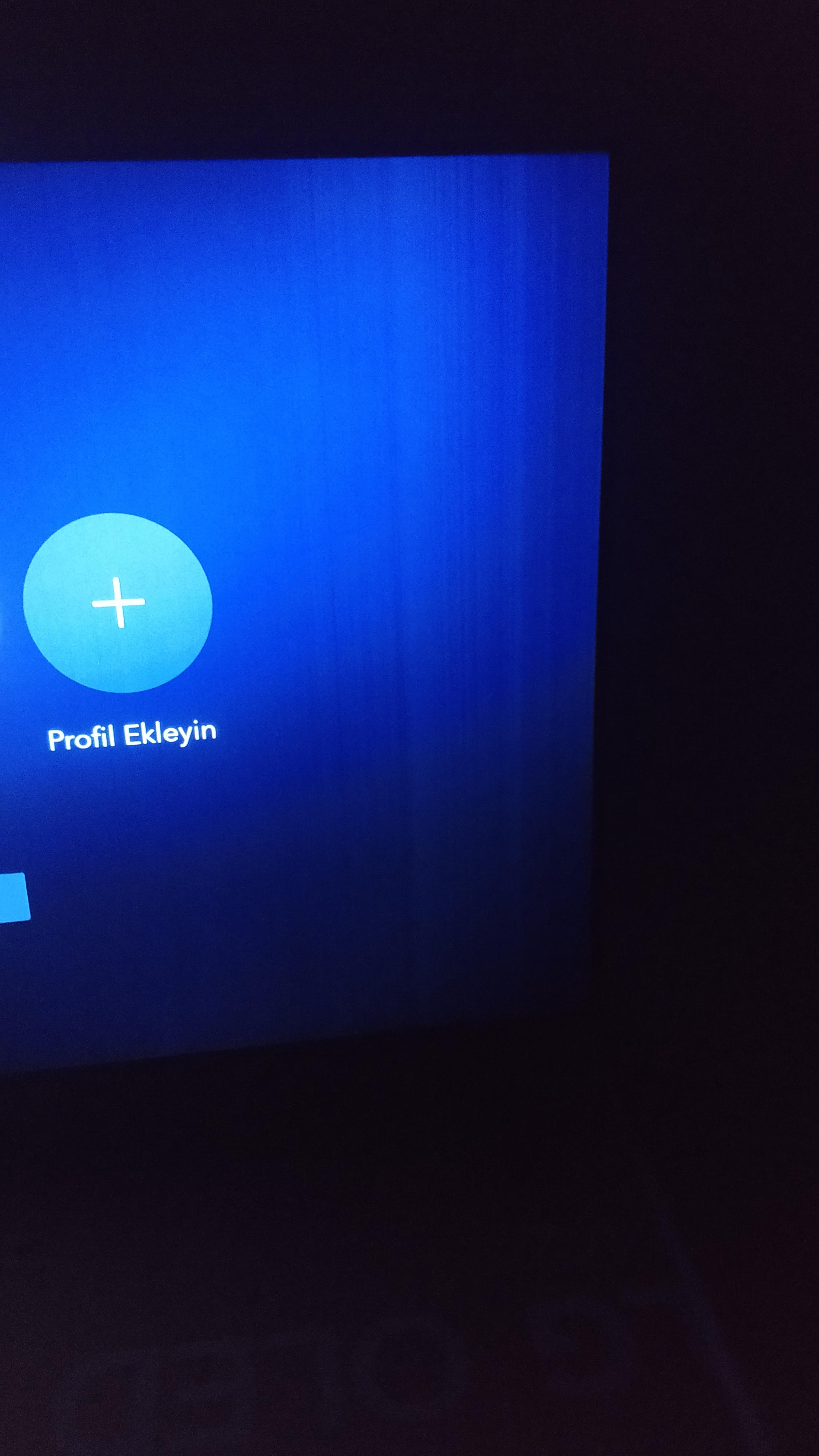

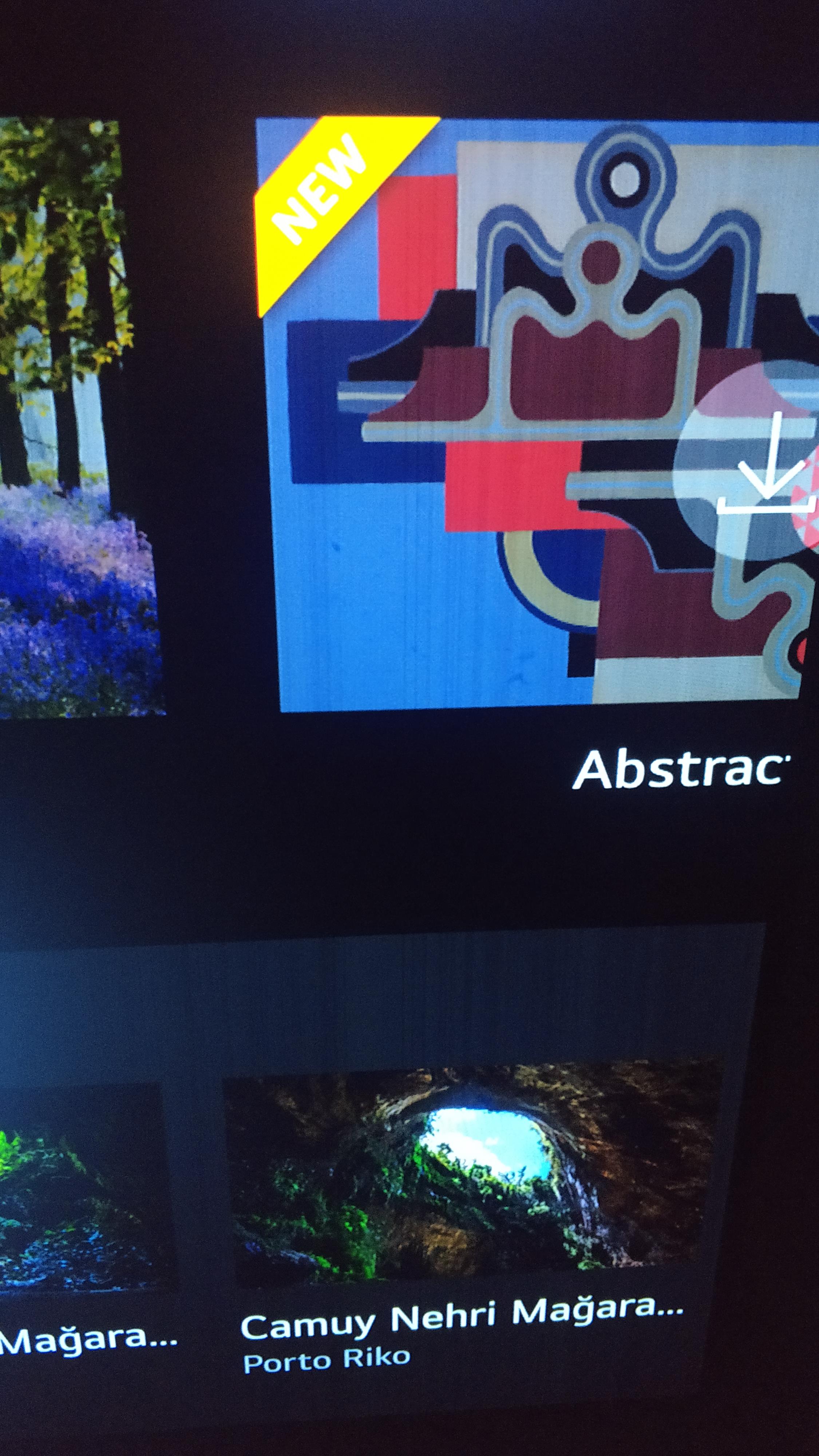

Ekranda sağdan aşağı inen çizgi var. Arıza olduğundan mıdır bu ? Sağ tarafta var solda yok.
3 yıl
Net değil tabiriniz direkt çözünürlüğe odaklıyor bizi. Çözünürlüğü anlamak içinde çekilen fotoğraf belirteç olmuyor. YouTube ve stream servislerinde internet hızınıza, bağlantınıza (veya paketinize) göre çözünürlük ve bitrate değişebiliyor. TV dahili depolamasında (galerisinde) 4K HDR ve Dolby Vision videolar var, onları açıp bakın. Yine galeride yüksek çözünürlüklü fotoğraflar var, onlarla da kontrol edebilirsiniz. Ayrıca 4K (2160p) çözünürlükteki bir içeriği USB'den izleyerekde yorumlayabilirsiniz.

Panelinizde garanti kapsamında değişmesi gereken vertical banding sorunu var. Normalde ilk sayfada belirtilen grey testi ile tesbit ediliyor ama sizde ona bile gerek kalmadan düz renklerde hemen belli olan dikey bandlanmalar gözüküyor... Hemen servis çağırıp TV'de düz renkleri açarak gösterin, TV değişimi veya panel değişimi talep edin...

Hocam dediğiniz gibi galeriden baktım bir kaç 4 k video ve resim. Çözünürlük daha iyi geldi.
Ancak bu vertical banding sorunu moralimi bozdu. Daha TV yi yeni aldım. Oled55a26la modeli. 14 günlük süreç dolmadı. İade edeceğim ama fiyatlar arttı tekrar TV almam da zor olacak. 🥴

14 gün olmamış alalı; birebir değişim hakkınız mevcut. Aslında kurulumda servis elemanları farketmeli anında orda değişim vermeliydiler. Keşke kurulumdan önce sayfaya uğrayıp okusaydınız veya sorsaydınız. Servis elemanları biran önce kurulumu yapıp gitme derdinde oluyorlar...
Ben 2019 yılına ait B9 kullanıyorum. Buradaki uzman arkadaşların verdiği bilgiye göre LG A ve B serilerinde eldeki eski tip panelleri kullanıyor artık, o sebebten en az C serisini öneriyorlar (daha uzun ömürlü, daha parlak EVO paneller için). Rakip firmalardan Samsung, Sony OLED piyasasına girdi hemde OLED panele ekstra QD teknolojisini dahil ederek. Sony her zamanki gibi pahalıdır, Samsung'lara bakılabilir...

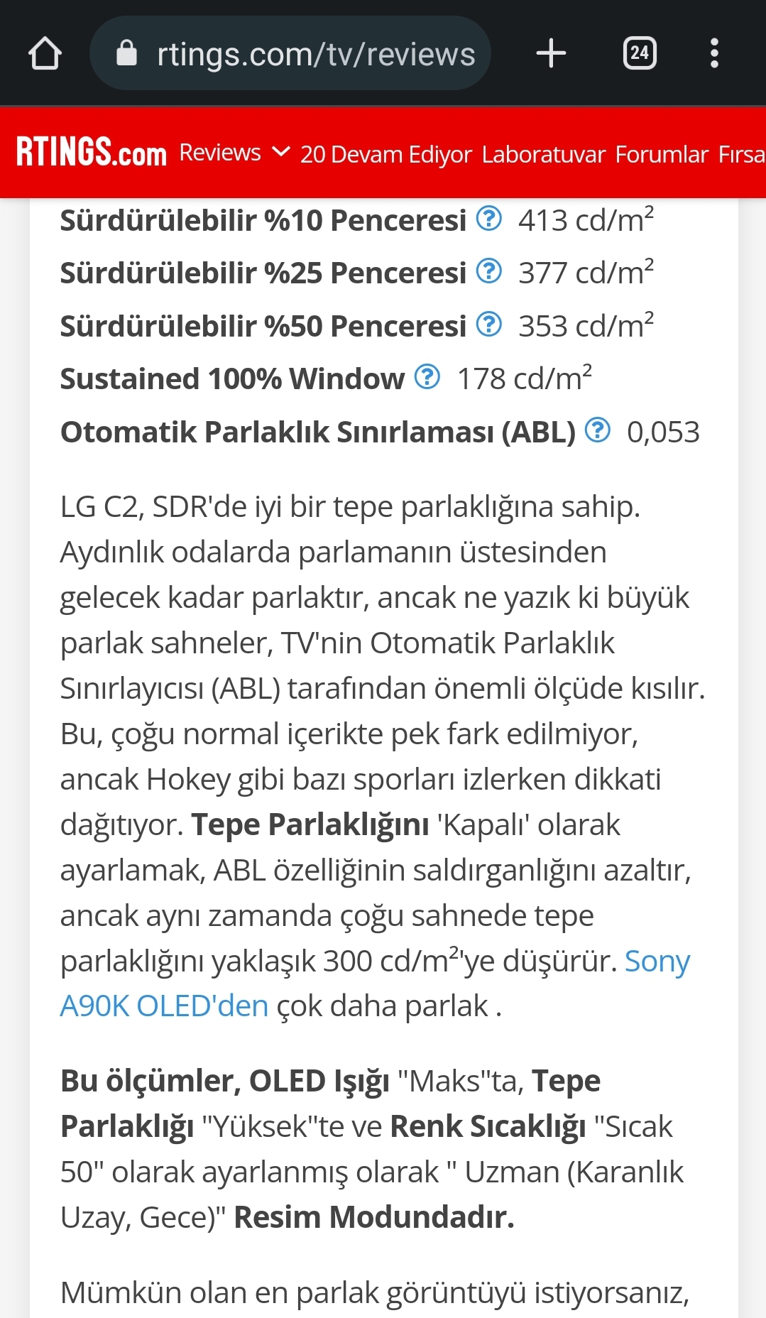

Hocam burada bahsedilen ayarı kapatsam 300 nit sabit kalırmı yoksa yine oynarmı parlaklık, eğer tepe parlaklığı ayarını kapatınca ışık kısma olmayacaksa 300 nit sabit ışıksız bir oda için yeterli olurmu çok parlak sevmiyorum zaten gözümü yoruyor detaylar kapanmasın yeter
Bu mesajda bahsedilenler: @# Ace #
3 yıl
Bahsettiğim TPC ayarı zaten bu söylediğiniz oluyor dediklerimi yaparsanız evet özellikle sabit, durağan görüntü ve oyun yani kısaca tüm görüntü bazlı işlemlerde parlaklık oto kafasına göre düşüş yaşamaz. GSR ise dokunulmasın çünkü tv'nin en büyük düşmanı logo yanıkları bu bize lazım; kaparsanız video bazlı yaşanan bazı artifacts sorunları düzelir şahsen bunlar çok rahatsız edici değil. Tv'de ayrıca enerji tasarrufunu kapayın genel tv yayınlarında canlı takılın ses gelişmiş ''Al ses'' olabilir ama oyun oynarken ses kısmı oyun moduna geçsin çünkü gelişmiş ses aktif ise çevre ve müzik kısmı coşmakta ve konuşmalar sapıtıyor. Game mode malum tv'yi baya karartıyor karanlık ve gece oyun deneyimi için şahsen daha makul ama sabah oyun takılan biri iseniz biraz rahatsız edebilir ama sadece biraz karatma ekliyor detaylarda kayıp yaşamazsınız.

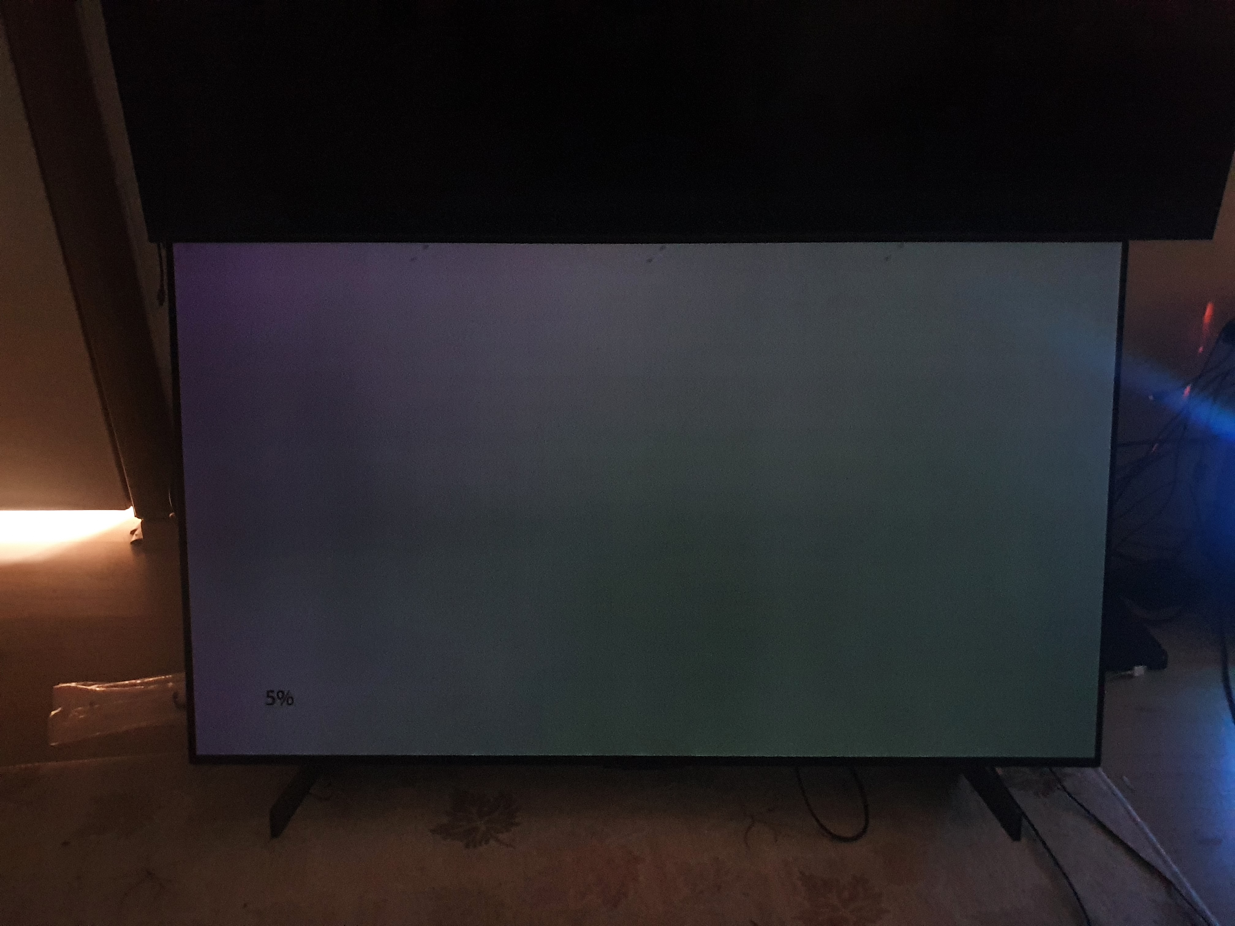

Sol tarafta siyah laşma var. Uneven uniformity. Konumun ilk sayfasındaki işkence testini yapın.
Bu mesajda bahsedilenler: @rambocuk

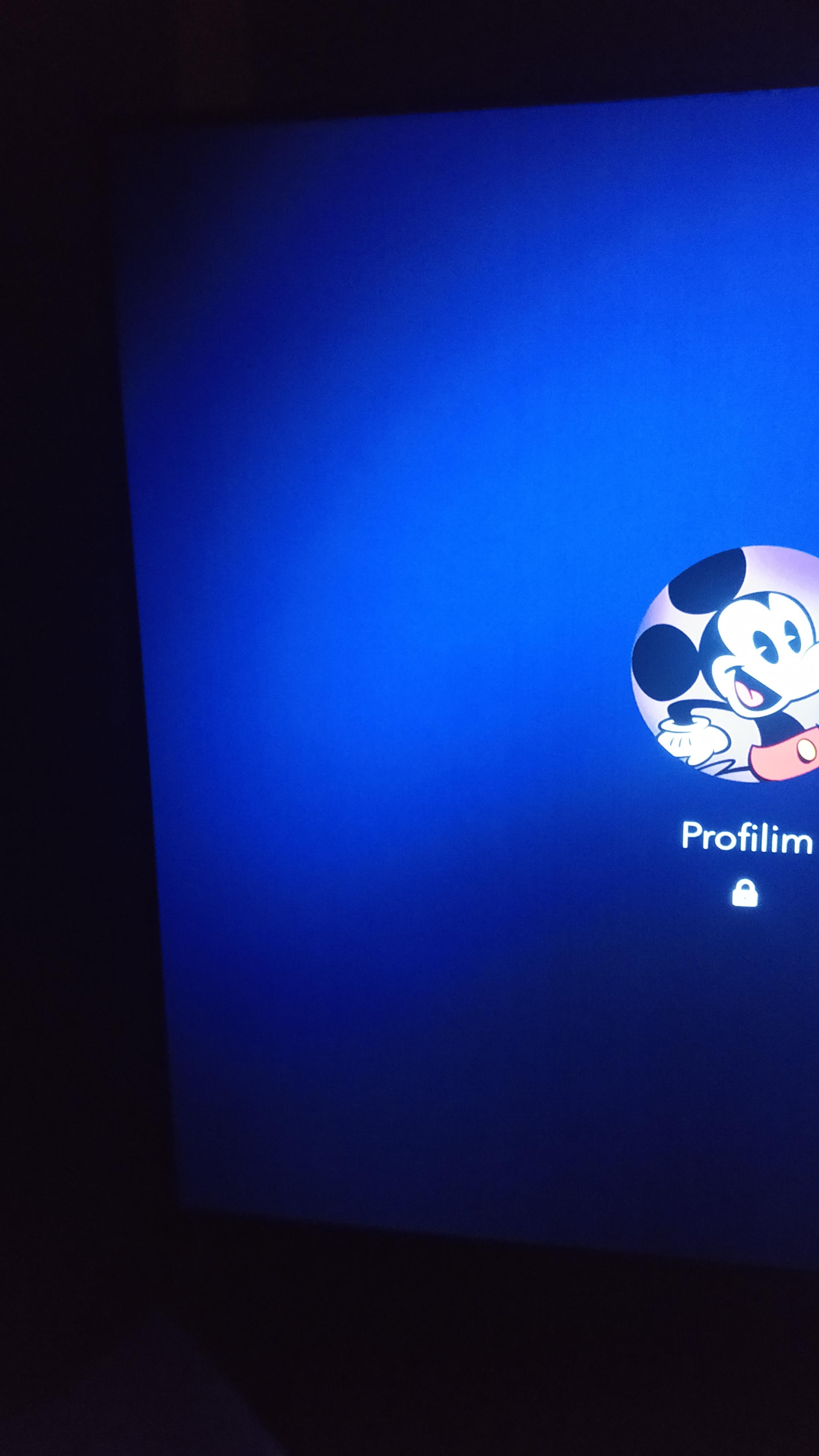

Hocam bugün baktığımda çizgiler kaybolmuştu. Bu bir gelip bir gider mi ? İade ile de uğraşmak istemiyorum.
Bu mesajda bahsedilenler: @tayaydin

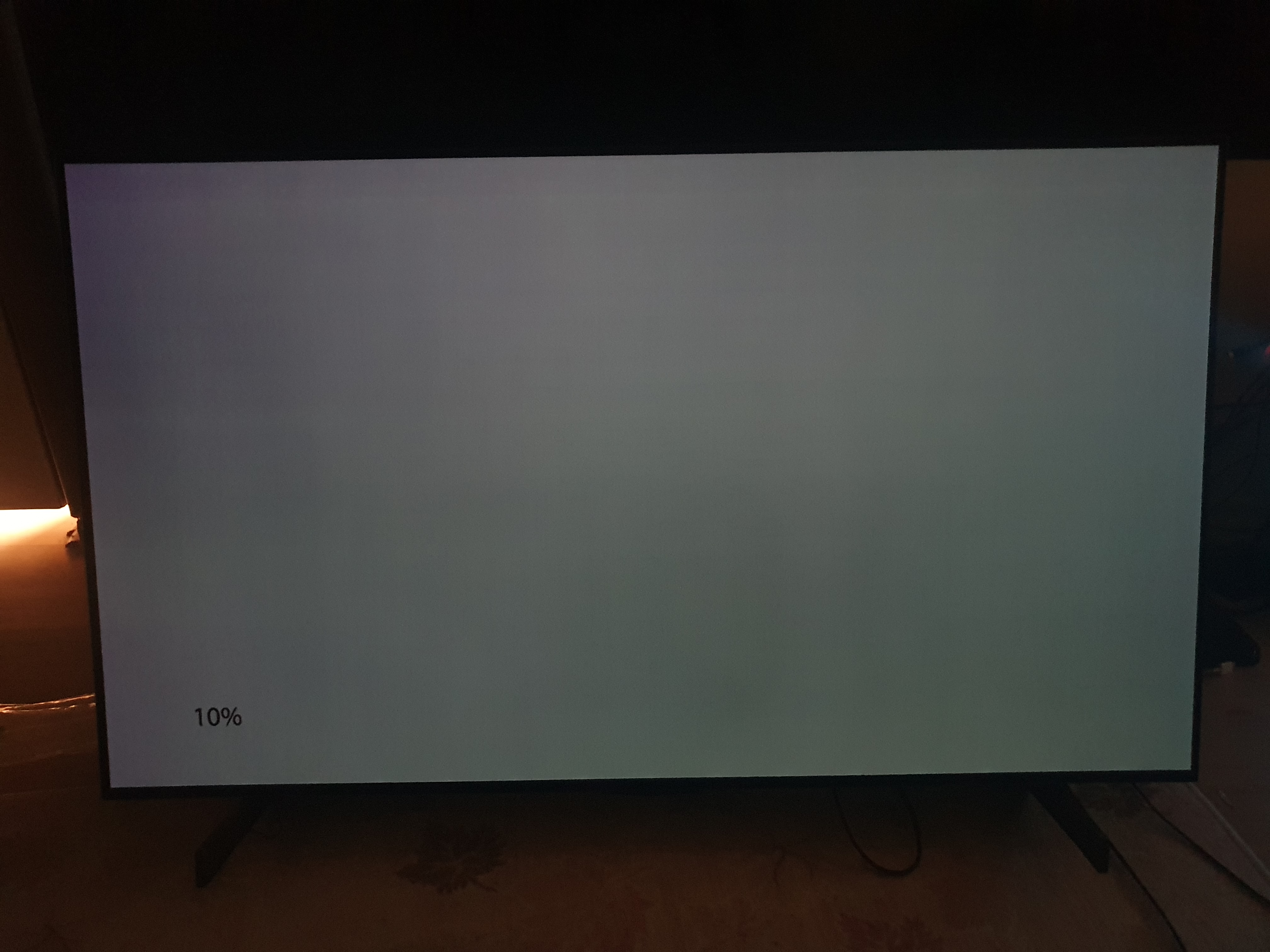

Yeni alınan TV'lerde banding'in başta görülüp sonra yok olma durumunu burda birkaç arkadaş daha paylaştı. Özellikle netlikle ilgili şikayetiniz vardı, üstünede bu olunca değişim önermiştik. Netlik sorunu dediğiniz durumu burdan görüp bişey söylememizde zor. Netlik konusunda 4K görüntüleri izledikten sonra tatmin olduysanız, sayfanın ilk mesajında paylaşılan grey testi de kabul edilebilecek düzeyde ise tamamdır. Lütfen bahsettiğim grey testini yapıp bahsedilen ayarlarla fotoğraflayarak burda paylaşın. Panel ustaları yorumlayacaktır 😉...
